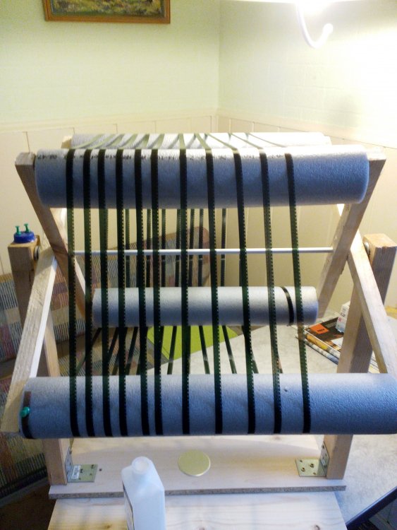

Ich bin auf der Suche der einfachsten Methode, um 2x15m 16mm Film nach der Remjet Entfernung (nach Lomo Tank Entwicklung) zu trocknen.
Ich weiß von Friedemann's toller Idee auf filmkorn.org, möchte es aber noch simpler haben.
Kann ich den Film, mit Emulsion nach außen, direkt auf ein Plastikrohr wickeln oder gar auf zwei größere Plastikeimer?
Also den Anfang mitttels Stecknadel fixieren, leicht schief aufspulen, das Ende ebenfalls fixieren?
Könnte soetwas klappen?
Oder was schlägt ihr vor? Eine Wäscheleine in der Nähe der Wassereimer (wo ich Remjet entferne) aufhängen und Film in Schleifen drüber hängen?
Danke!
Also Wäscheleine möglichst nahe am Waschbecken anbringen, einige Büroklammern dran aufhängen.
Dann vorsichtig aus den Waschbecken den ersten Meter rausholen und an einer Klammer durch die Perf festmachen.
Dann schrittweise Meter für Meter aus dem Becken den Film auf die Leine an weiteren Klammern anbringen, ja?

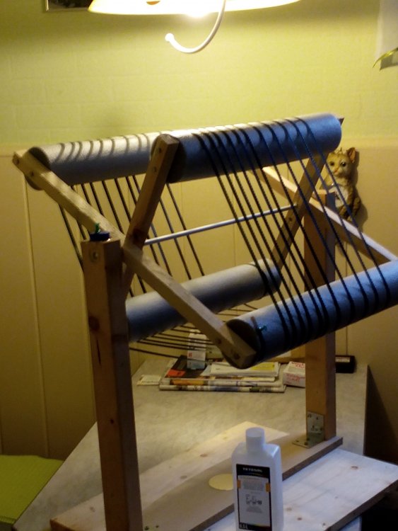

Würde der Eimer nicht funktionieren, wenn ich den Film nicht knallfest anbringe, sondern mit etwas Spiel, so wie du den Film an deiner drehbaren Trockenhilfe locker anbringst (ich meine so wie in einem deiner Videos gezeigt)?
Ich kann eine Trockentrommel auch nur empfehlen.
Wenn du den Film auf einen Eimer oder ein Rohr wickelst, wie soll die Filmrückseite trocknen?
