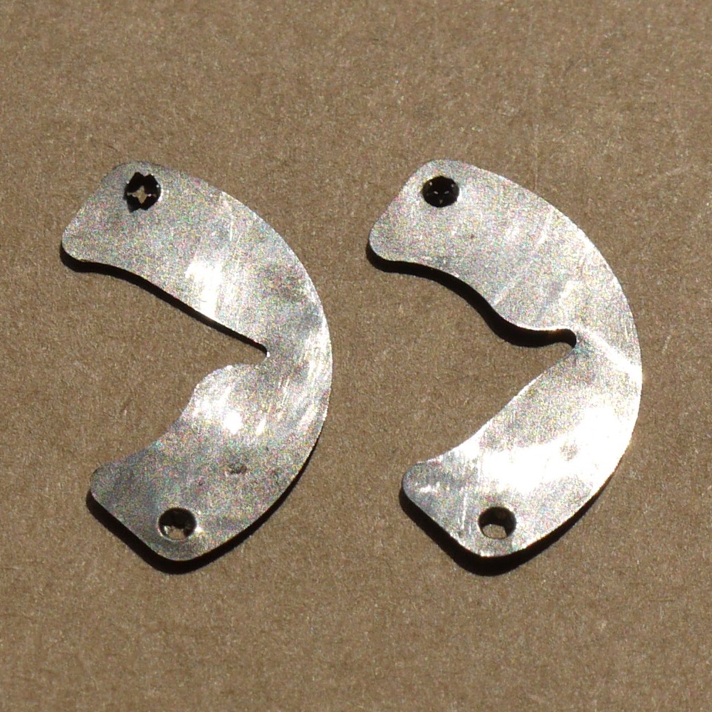

Eben mußte ich das Objektiv aufgeben, es ist bitter. Das Glas ist noch wie neu, sieben Linsen in sechs Gruppen, aber die Blende ist Schrott.
Ihr seht die Machart, man hat das Material, eine unmagnetische Legierung (?) einfach mit einer Nadel durchstoßen. Die so entstehenden
Krönchen, wenn man davon sprechen darf, müssen Kräfte übernehmen, die man sonst massiven Bolzen überträgt. Wohl kann man mir sagen,
ich hätte ja viel Zeit und solle nicht jammern, sondern mit einer Ahle (die ich passend besitze) das Zeug wieder richten. Die Sache ist jedoch
leider die, daß ich mit der Reiß- oder Nähnadel nur zwei-, vielleicht drei Mal an die Ausstülpungen heran darf, dann brechen sie ab. Das
Objektiv wurde mir vor Jahren geschenkt. Die Blende war völlig auseinander. Damals war ich noch nicht mit Objektiven beschäftigt, übergab
das Ding einem Kollegen. Das hat gekostet. Die Krönchen hatte er nicht wieder aufgestülpt, weshalb die Lamellen zu wenig Führung hatten in
den Nuten des Blendenkorbes und wieder heraussprangen. Irgendwann ist Schluß, und zwar heute.
Man müßte eine Halterung herstellen, in der die Lamellen alle gleich zu liegen kommen. Dann könnte man die Stellen glatt ausstanzen,
um anschließend Bölzchen einzulöten. Zum Punkten oder Verpressen ist zu wenig Material vorhanden. Das Objektiv würde zwar wieder an
Wert gewinnen, bezahlen wird das aber niemand. Wie bekomme ich ein Cinor 10-1.9 für 400 Gelder los, wenn es bei eBay deren für 40 gibt?
Wollensak hatte auch diese Blendenmachart, ich habe da drüben von einem berichtet. Was meint ihr, seht ihr doch noch Potenzial?

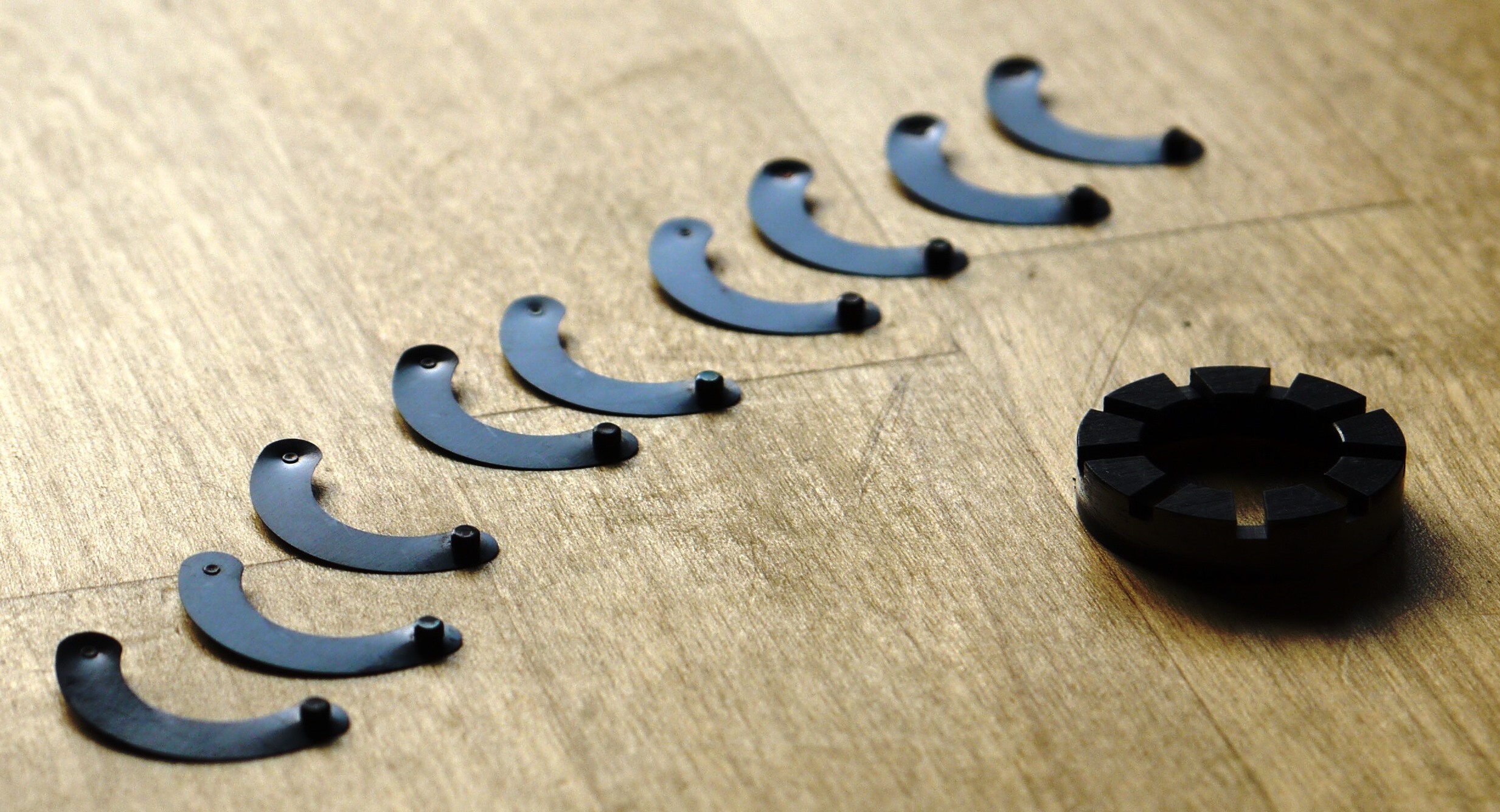

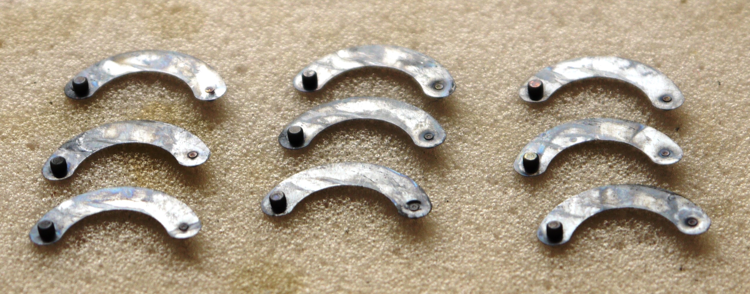

So sehen anständige Blendelamellen aus, schnell von einer anderen Baustelle abgeknipst:
Noch nicht gereinigt.
@Simon: keine Frage, das sind solide konstruierte Blendenlamellen, die eine kleine Ewigkeit halten...
Aber auch schon früher gab es Hersteller, die billig produziert haben und damit rechneten, dass ein Produkt nach mehr oder weniger langer Benutzung durch einen Defekt an kritischer Stelle schlicht unbrauchbar werden möge und dann zu ersetzen wäre. Heute Normalität, das steigert den Umsatz, oder die Reparaturkosten sind soooo hoch, dass nur noch neu gekauft werden kann... . Zeitgeist eben.

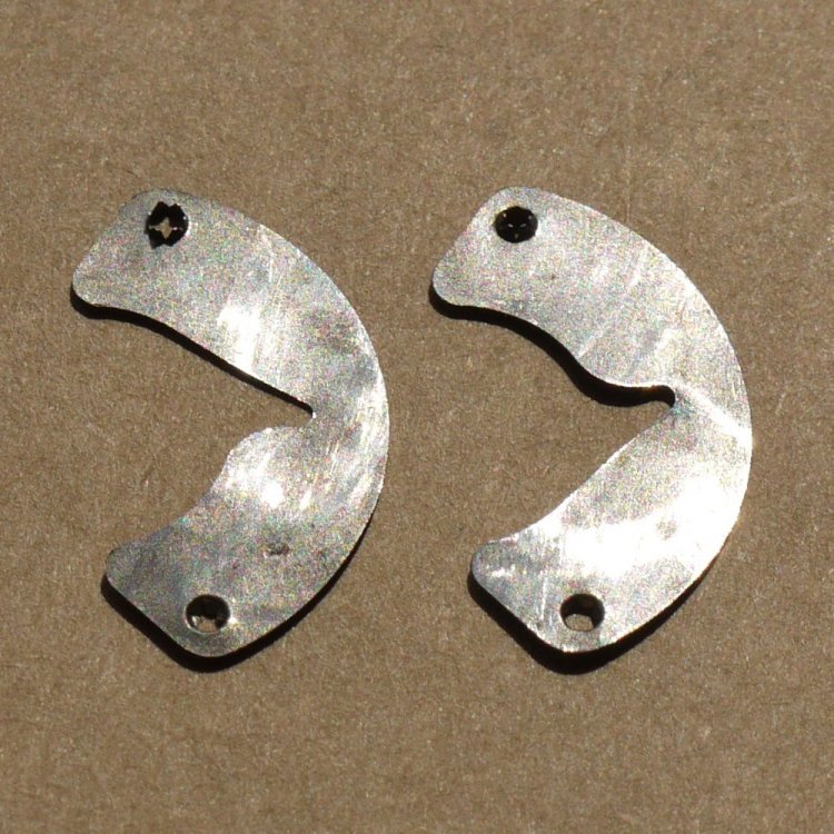

Älteres Thema, ich weiß, aber wenn man einer Sache auf den Grund gehen kann und den Ursprung findet, dann sollen doch alle von dem gewonnenen Wissen etwas haben dürfen, nicht?
Also, wer hat mit den Krönchenlamellen angefangen?
Zeiss.
Ich habe ein 2,5-cm-Tessar, f/2.7, auseinander, gemäß Nummer wurde es 1928 gefertigt. Krönchen.
Die Sache ist die, daß bei dem Massenartikel doch immerhin die Möglichkeit besteht, das Axialspiel im Iris-Sandwich einzustellen. Die Lamellen sind aus Stahl und Krönchen gibt es nur auf einer Seite. Am anderen Ende ist jedes Blatt um 90 Grad aufgebogen, läuft in einer feinen Nut. Es ist alles durchdacht gemacht.
Dann kamen die anderen und haben’s nachgemacht. Wie es so ist auf diesem Planeten, die Nachmacher haben geistig nicht alles erfaßt. Berthiot, Kern, usw.
Masse war das Wichtigste. Zeiss bleibt Klasse.
