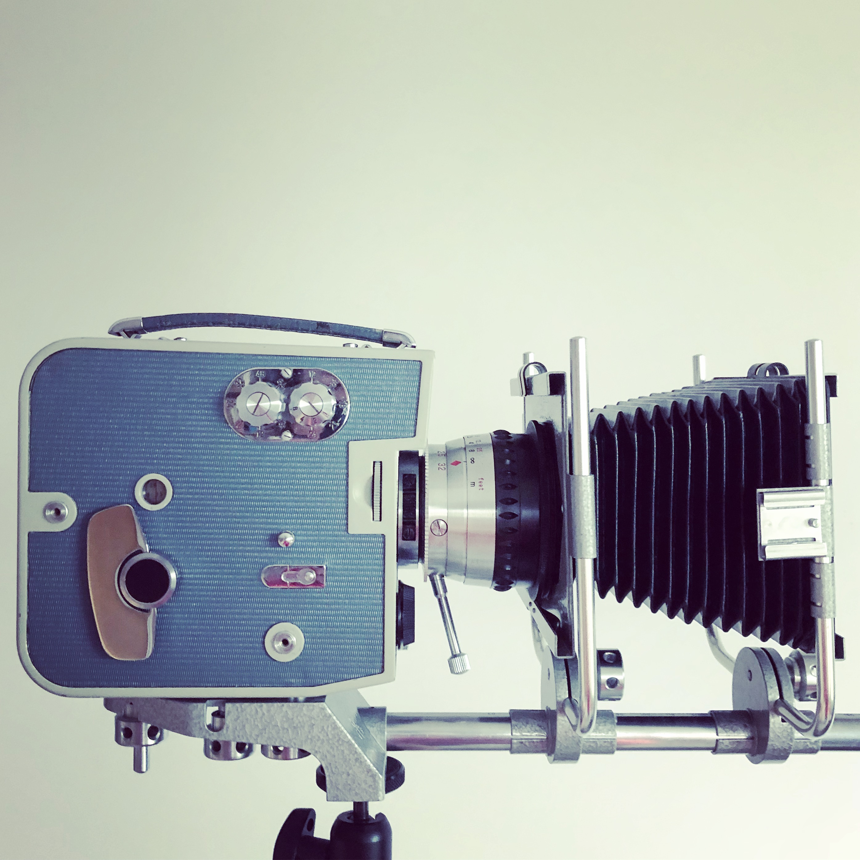

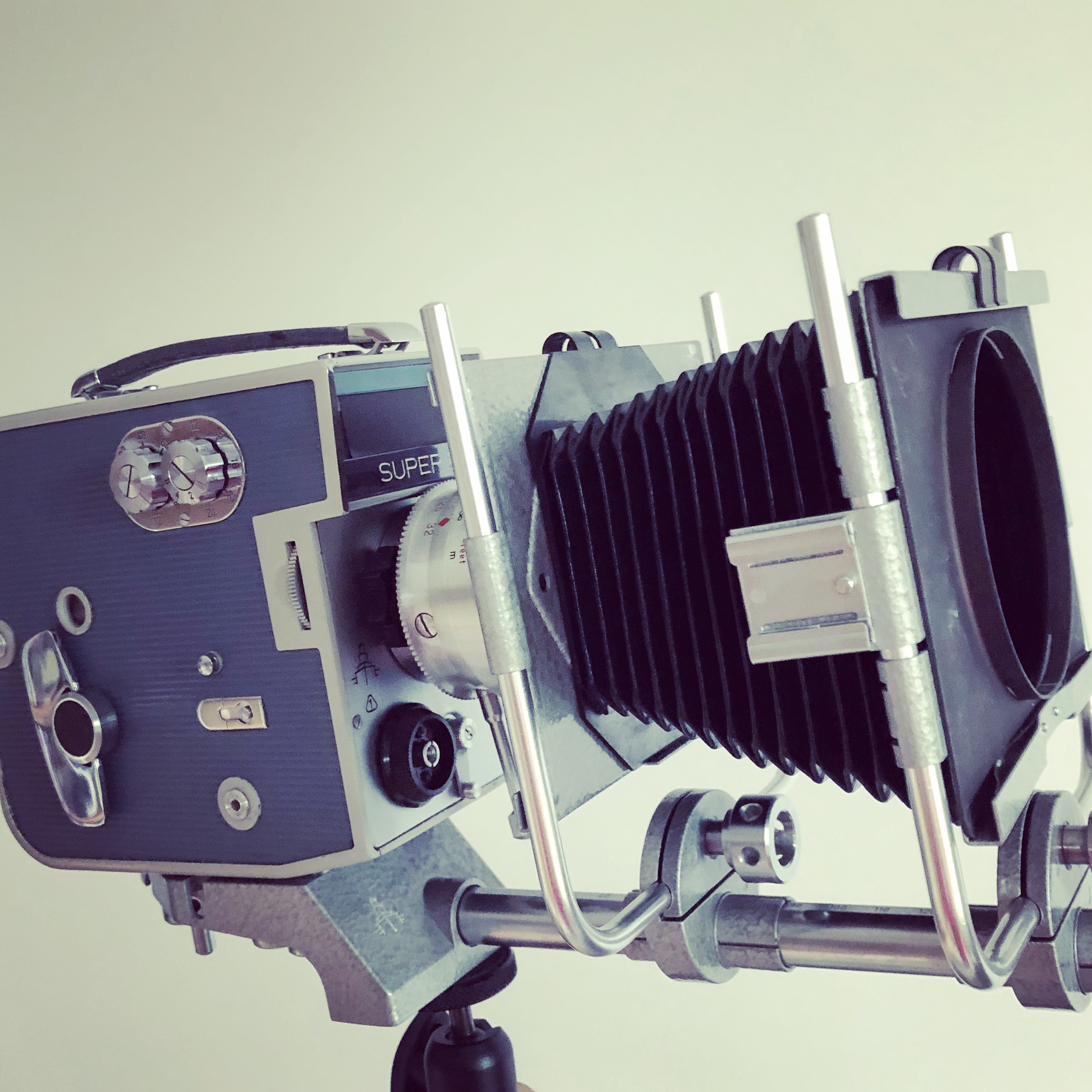

Es gab für die Kamera übrigens ein wunderbares Kompendium. Von Zeit zu Zeit findet man eines auch gebraucht.  Wenn man damit filmt, kann man die Kamera auch mit der Hand wunderbar verwackelfrei halten und zahlreiche Tricks ausprobieren. Hier mal ein paar Fotos.
Danke Patrick,
das sieht ja sehr gut aus!  Tricks? Also z.B. "Doppelgänger"?   Und solch ein Kompendium gibt es in der Bucht zeitweise? Ist ja sehr interessant!
