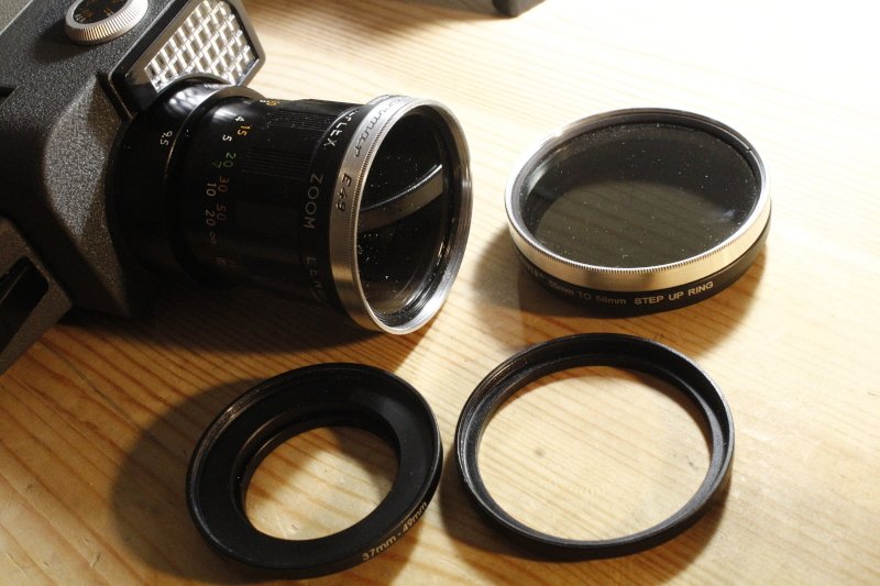

So lässt sich eine Chinon Reflex Zoom , Modell 7 A -Automatik prima zusammen mit einem Fomapan R 100 verwenden.
Die Kamera kann nämlich nur 16, 20, 25, 32 und 40 ASA und daher wird ein Graufilter mit ND4 vorgeschaltet, die Empfindlichkeit auf 25 ASA eingestellt und die Kamera belichtet richtig (ist voll funktionsfähig und stammt aus Solingen).
Klein, nicht schwer, handlich und kann überall mit dabei sein, ähnlich wie die Bauer electric S und auch bestens für Stativmontage geeignet.
Benötigt nur 4 Mignon AA-Batterien.
Man kann natürlich auch einen kleineren Graufilter verwenden, aber ich habe derzeit den von der Pentaflex 8 drauf.
Für den benötigt man die Step - Up - Ringe 43-49, 49-52, 52-55 und 55-58mm.  für den kleineren ND4-Filter benötige ich nur  den 43-49mm -Ring. (Gibt es günstig bei eBay)

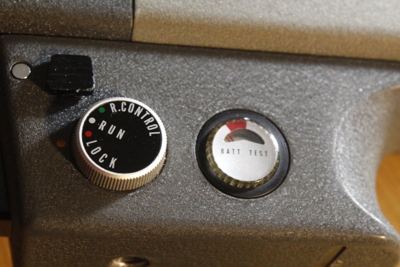

z.B. lässt sich der Drehschalter nicht in Stellung R. Control (Fernbedienung) drehen und ich weiss auch nicht, welches Fernbedienungskabel da dran muss. Ein Drahtauslöser ist es offensichtlich nicht.  Und auf der Unterseite gibt es einen kleinen, weissen Plastiktaster, von dem ich auch nicht weiss wozu der gut ist.
Das mit dem Drehschalter habe ich soeben gelöst. Den kann man nur dann in die "R.Control"-Position stellen, wenn der Auslöser ganz durchgedrückt ist und dann hat man Dauerlauf eingestellt.

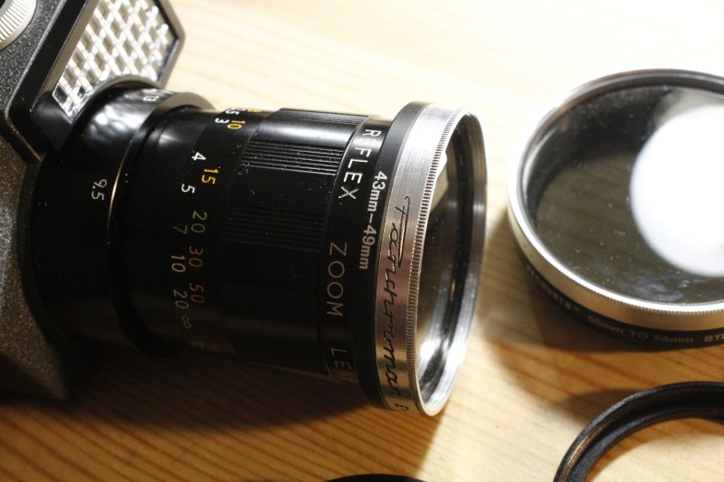

Hier habe ich den kleineren ND4-Graufilter drauf mit nur einem Distanzring, nämlich 43-49mm. Den Graufilter (auch ND 4) habe ich mir von der Carena Zoomex Reflex "ausgeliehen".  Sie bekommt ihn natürlich wieder zurück, wenn ich wieder am Handgriff drehen will. ?

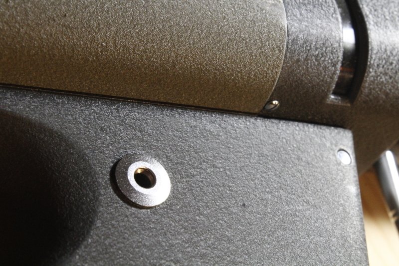

Ich möchte gerne wissen, wie das bei der Kamera mit der "Remote Control"-Einstellung funktioniert. Zu sehen ist eine Buchse, aber für einen Drahtauslöser nicht geeignet. Offensichtlich ist ein ähnliches Fernsteuerkabel wie bei vielen Super 8 - Kameras erforderlich, nur welches? Wie gesagt, ich finde im Netz nichts darüber.

Da sie ja elektrisch ist und es einfach nur ein einziges Loch ist... vielleicht eine 3,5 oder 2,5 mm Klinkenbuchse für so einen elektrischen Schalter?
ja, das denk ich mir auch, obwohl die Buchse anders aussieht als die für einen Klinkenstecker. Einen mit 3.5mm bräuchte ich in dem Fall, aber grad den hab ich nicht "auf Lager".  Werde mir da was zusammenlöten mit einem überzähligen Super 8-Kamera-Fernbedienungsschalter. Deren Steckerdurchmesser ist ja kleiner. Werd' einfach einen mit 3.5mm dranlöten.

Eine Frage: Es gibt doch auch Graufilter mit ND2. Damit hätte ich also beim Fomapan R 100 50 ASA. Diese Chinon hat aber als höchsten Wert für die Automatik 40ASA,sprich, der Film würde in dem Fall um 10 ASA überbelichtet werden. Wäre das tolerierbar?
Graufilter mit ND 4 nehmen in vielen Fällen doch schon zu viel Licht weg.Eine Blendenstufe würde meist auch schon reichen.
Share this post
Ich rechne mal anders herum. Wenn Du die Automatik auf 40 ASA stellst und einen ND2 drauftust, dann müsste der Film 80 ASA haben. Mit Belichtung auf 80 ASA kommt der Fomapan R gut zurecht.
