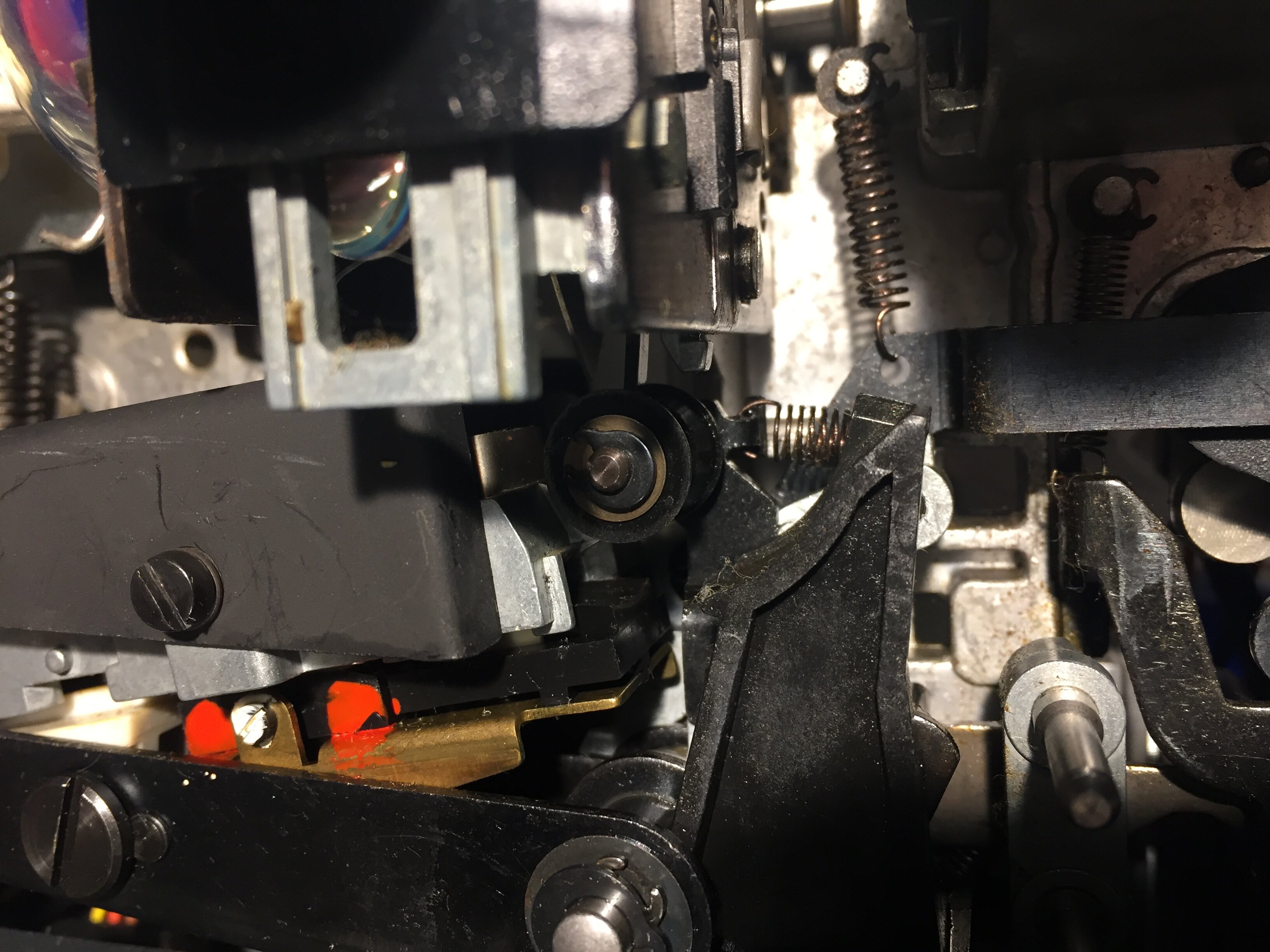

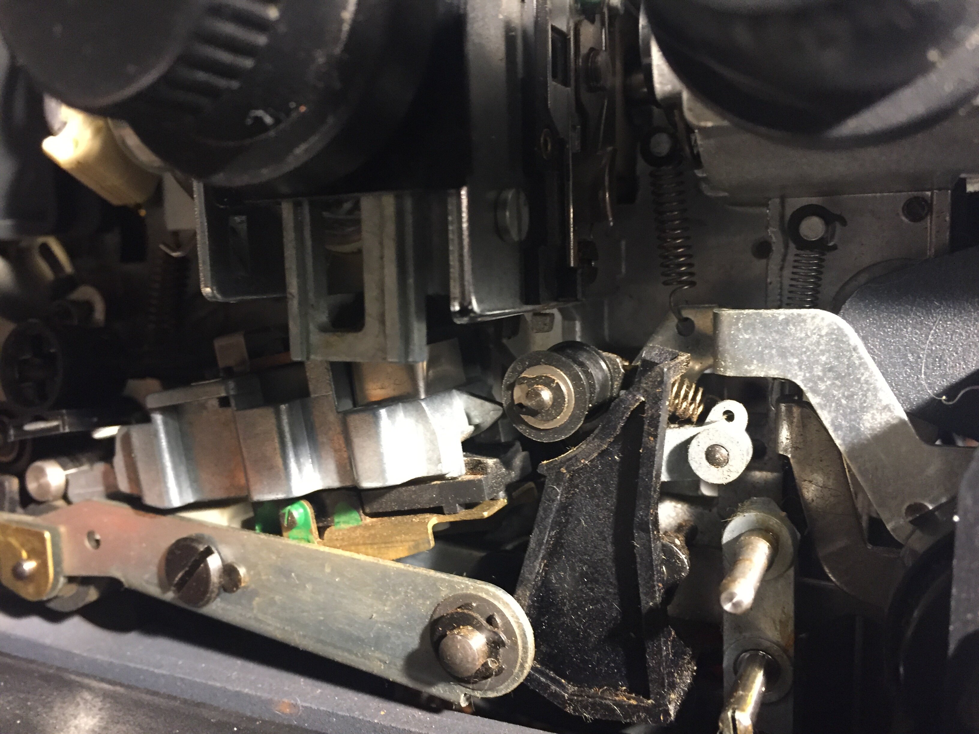

Hi Leute, ich brauche Hilfe. Bin beim Flohmarkt über einen schönen, leisen Bauer T520 Duoplay mit guter Tonqualität  gestolpert. Er lief auch ein paar mal problemlos, dann fing das leidige Problem an, das mir bekannt vorkommt: Das Gerät fädelt richtig ein, aber sobald man auf "Licht" schaltet, klappt eine Filmführung hinter der Andruckplatte und  vor dem "Eingang" zum Tonkopf zu weit nach rechts weg und der Film staut sich an dieser Stelle. Ich weiß, daß über dieses Problem zu den Top Ten -Problemen der Bauer-Projektoren gehört und bereits darüber gesprochen wurde, aber leider sind in den alten Treats die Fotos nicht mehr verfügbar.
Ich habe Bilder angehängt: 1 zeigt das zu weit abgeklappte Führungselement,  2 wie die Filmführung richtig stehen müsste ( von einem Vergleichsgerät, bei dem es funktioniert) .
Ich sehe genau, wo das Problem ist, aber leider komm ich nicht dahinter, an welcher Stelle man da ölen muss. Hat jemand einen Tip?

Moin,
allerdings sieht die Position der Führungselemente im Bild 1 völlig normal aus. Im Projektionsmodus darf weder die Rolle links noch die schwarze Kunststoffführung rechts den Film berühren, sie muss so weit "wegklappen". Wenn sich der Film hier staut, würde ich den Fehler an anderer Stelle vermuten. Der Projektor im Bild 2 mag so noch funktionieren, der Schlaufenformer steht aber eher falsch (nämlich im Einfädelmodus). Das ist der typische Zustand der schwergängigen Mechanik.
Jörg

Vielen Dank, Ich vermutete bisher, dieses Führungselement läge im Einfädelzustand fest an und klappte dann ein kleines Stück zurück, gerade soweit, daß es den Film nicht mehr berührt. Wenn man bei dem Gerät in Bild 1 ein Stück Pappe reinklemmt, so daß das Stück nur halb zurückklappt, dann läuft der Film gut durch  (Leider bleibt die Pappe nicht da, weil das Teil immer wieder bewegt wird). Aber ich werde trotzdem mal schauen, ob es doch noch einen anderen Grund geben kann
Wie staut sich denn der Film, kannst du davon vielleicht ein Bild einstellen? Wenn der Greifer richtig funktioniert und der Film von der Nachwickelrolle korrekt transportiert wird, kann da eigentlich nichts Böses passieren. Wie sieht es denn mit dem Hebel rechts neben der schwarzen Kunststoffführung aus (die Halterung für die Andruckplatte): Er muss sich leicht federnd bewegen lassen, sitzt aber auch oft fest.

Wie schon gesagt, sind die obigen Fotos irreführend. Das 2. zeigt nicht den normalen Projektionsmodus, wo die Filmschleife unten zwischen den maximal auseinandergeklappten Führungselementen frei läuft.
