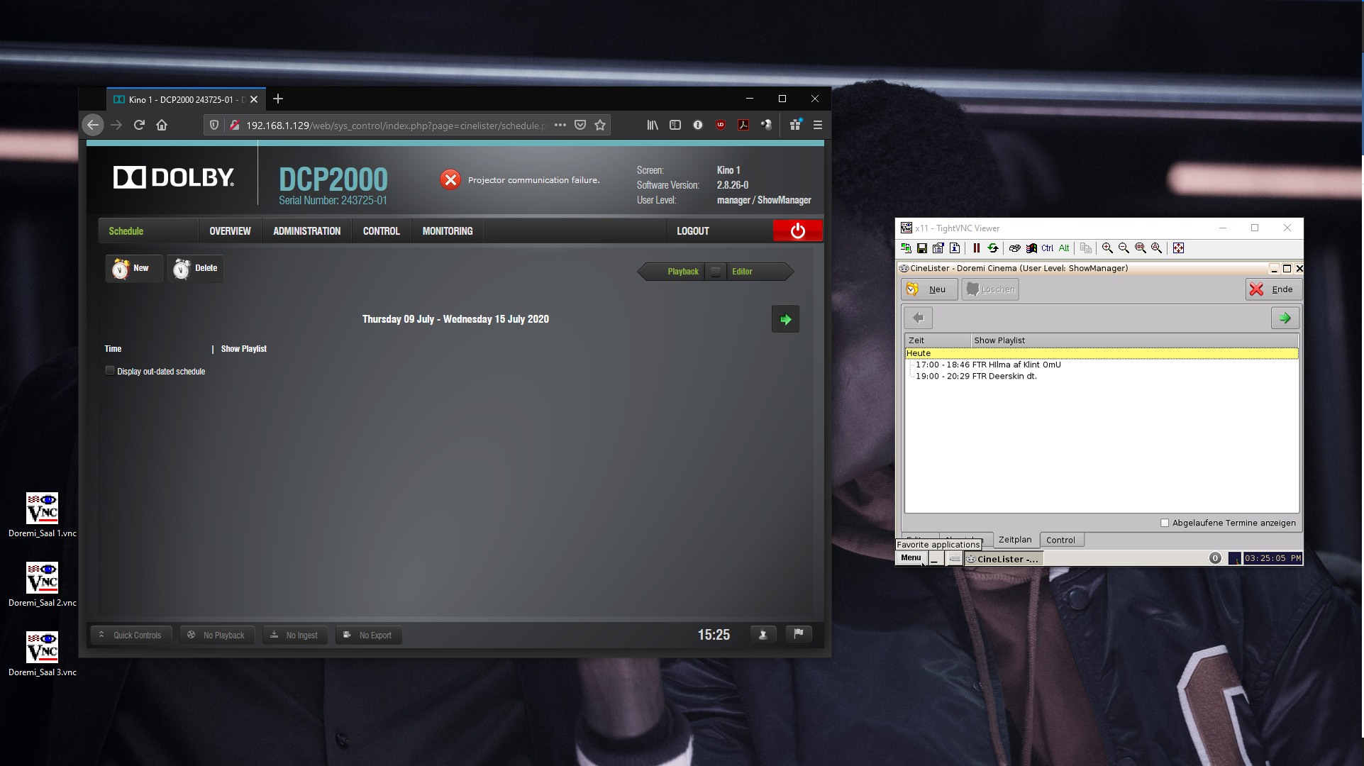

Ich hänge einen Screenshot an, auf dem man sieht, dass man nichts sieht (beide Fenster greifen auf denselben Server zu):
2047631959_Screenshot2020-07-1015_25_05.thumb.png.7279ec3a4e381d3cd63d918c9f81a00b.png
Merkwürdig dabei: Es fehlt nicht nur die Auflistung der Schedules, sondern auch der mit einem Rahmen abgegrenzte Bereich, in dem sie normalerweise aufgeführt werden:
(Screenshot des Integrator aus einem anderen Kino, in dem es funktioniert.)
Bei uns wird dieser Rahmen kurz angezeigt, wenn man die Scheduler-Ansicht öffnet - aber er verschwindet dann.
