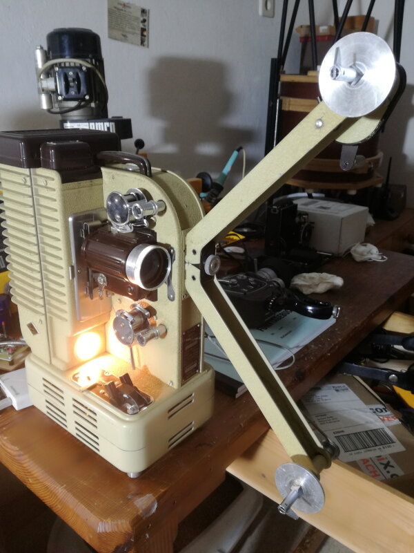

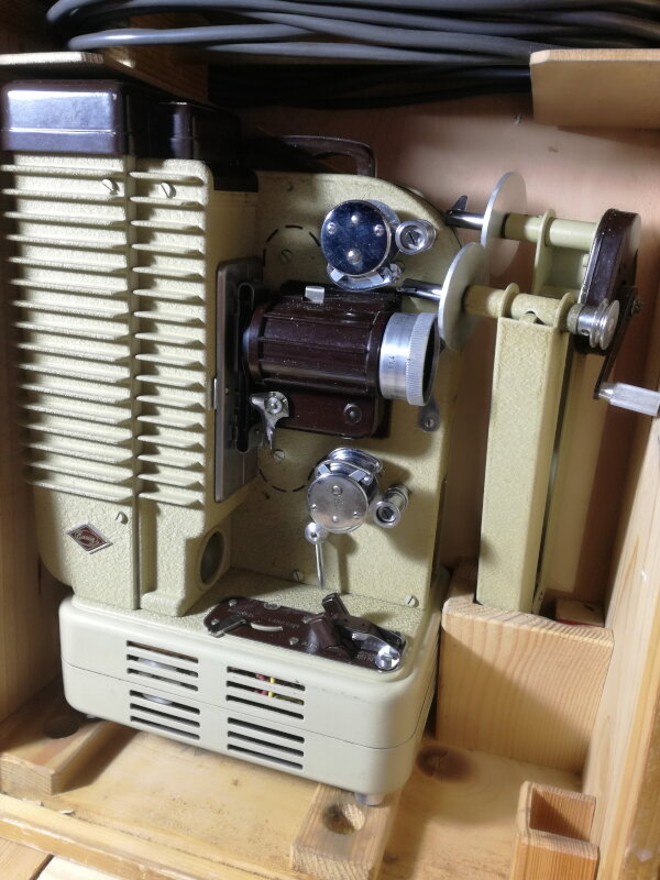

Ich habe heute einen prachtvoll gut erhaltenen Eumig P 26 - Projektor  für 16mm  , den ich bei eBay ersteigert habe, mit der Post bekommen. Mit Vorführprotokoll.  Die erste Eintragung stammt aus dem Jahr, an dem ich grad mal 9 Jahre alt war 😉
Doch nun zum Problem: Es befindet sich keine Lampe im Projektor.
Und nun zur Frage an die Spezialisten: Welche würde da passen?    500W soll sie haben.  Hätte ich mit einer Philips Projektorlampe 6152C/05 220V 500W  Glück oder ist die ein Fehlgriff?

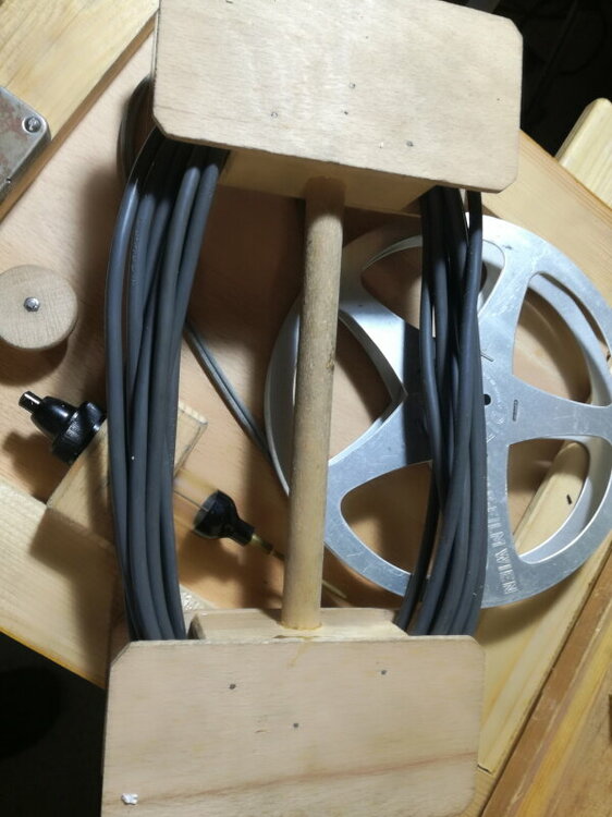

Im Anhang einige Bilder zu dem Wunderwerk alter Technik.

Problem ist gelöst. Habe eine günstige Lampe gefunden. Ausserdem habe ich übersehen, dass die Philips-Leuchte 220V hat. Ich benötige aber  eine für 110 V , weil ja der Wendeldraht-Vorwiderstand oben drin ist.
Bei eBay gibt es zwar eine von Tungsram, aber ich bin nicht gewillt, 50.-€ dafür zu bezahlen. Die wird es ja wohl auch tun. Sockeltyp P28s passt auch.
