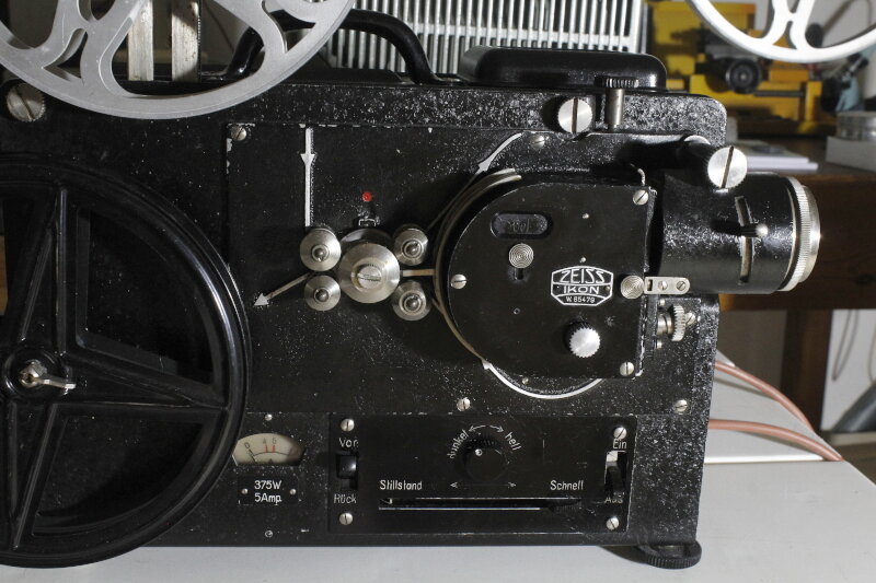

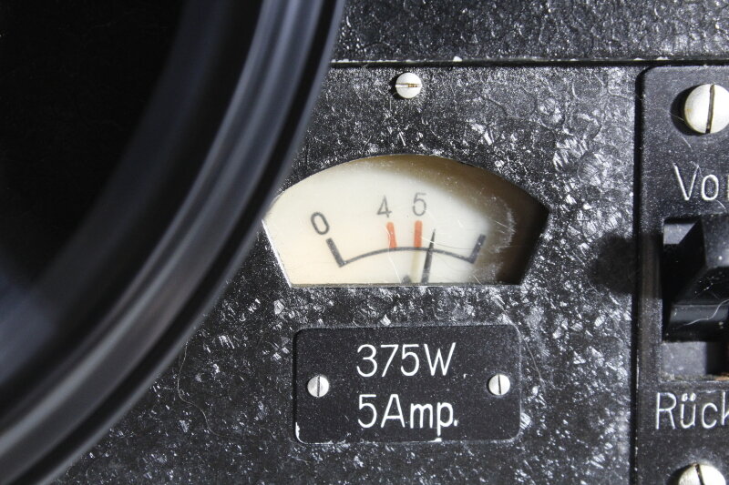

Wenn ich mich nicht täusche, hat das Leuchtmittel bei meinem Kinox nur 375 W. Beim Eumig P 26 sind es 500 W.
Share this post
Dann habe ich den S 500.
Es war eine 500W 100V P28s Lampe eingebaut und eine weitere 500er ist als Ersatz dabei.
Und in der Bedienungsanleitung ist die 500W Kinox-S Variante dick unterstrichen.

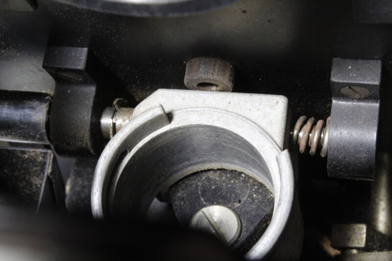

Hier mal das Kreuz:

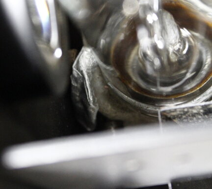

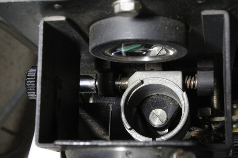

Weil wir gerade bei Kinox-Problemen sind:

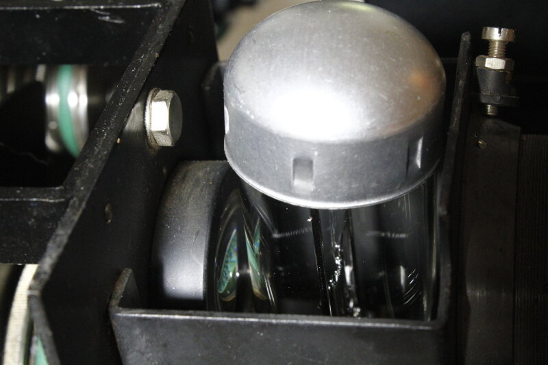

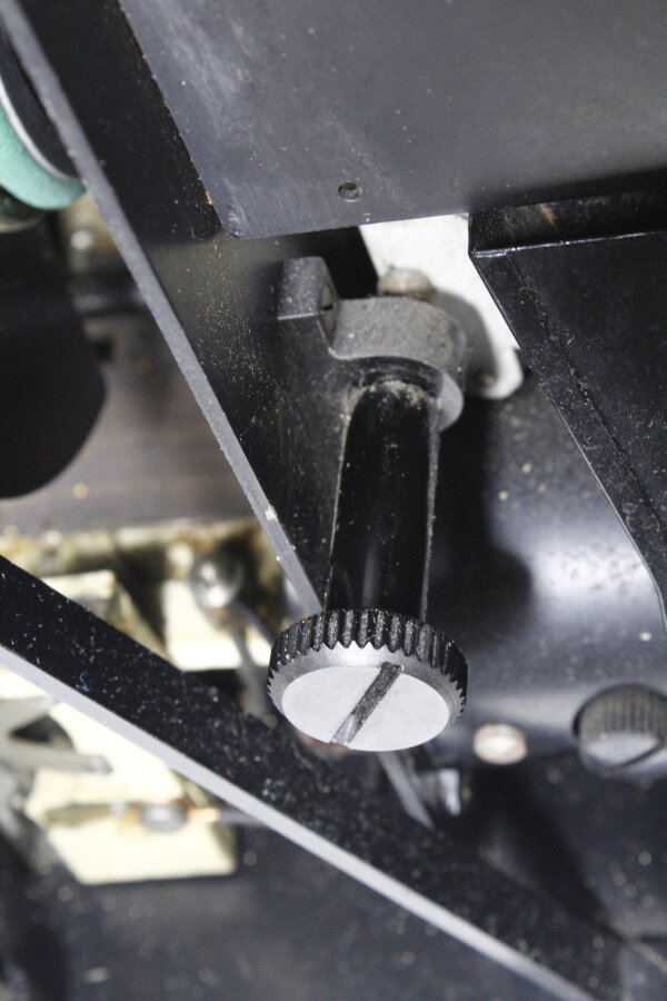

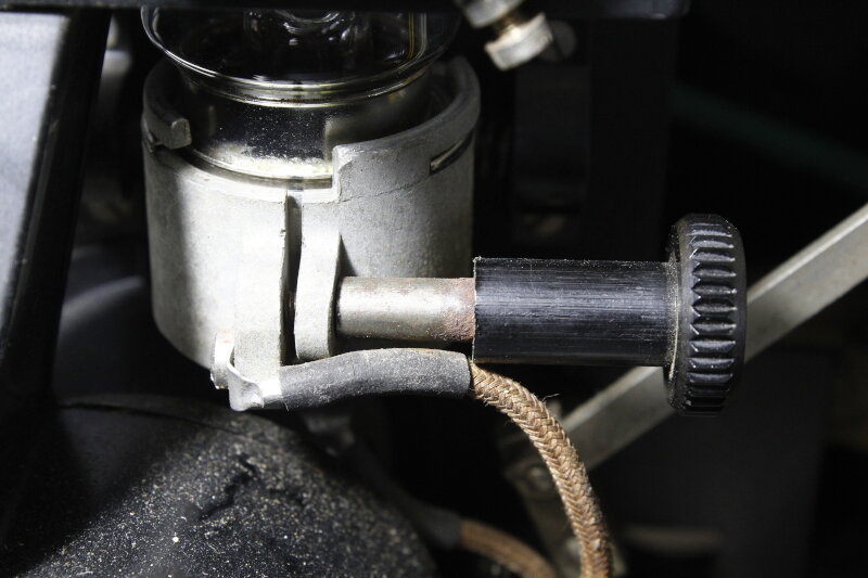

Bei meinem Kinox-N steht (stand) die Lampe direkt an der Kondensorfassung  an und ich glaube kaum, dass das so sein soll. Es gibt zwei Rändel-Einstellschrauben:
Eine für die horizontale Verstellung der Lampe zur optimalen Glühfadenposition und eine zweite zur Fixierung der Lampe im Sockel, aber nichts, um die Lampe ein Stück vom Kondensor entfernt positionieren zu können, sondern nur eine kleine Metallrolle als Anschlag am Keramiksockel und deren Abstand vom Sockel ist nicht einstellbar.
Nun habe ich versucht , mit einigen Lagen dünnen Alubleches einen korrekten Fixabstand vom Kondensor zu erzielen. Das ging zwar, aber ich vermute eher, dass die Originalkonstruktion anders war. Weiss da jemand etwas drüber?
(Bitte den Rost zu übersehen. Die Behandlung kommt erst)
Share this post
Da sind doch noch ein paar Schrauen mit Mutternklemmung zu sehen, die dürften für die Werksjustage sein. Da man damals bei Projektionslampen auf Fertigungsqualität achtete (wie heute bei Autolampen, die dürfen auch kaum Wendellagetoleranz haben), wird der Abstand einmal eingestellt, die seitliche Bewegung ist dann für die optimale Lage im Spiegel.
Share this post
Die Originallampe lag auch direkt am Kondensor bzw. an dessen Fassung an, also keinerlei Zwischenraum.  Kann mir nicht vorstellen, dass dies die normale Lampenposition war. Das mit der Lage im Spiegel verstehe ich.
Share this post
Es ist definitiv die normale Position der Lampe.
Zwei Bilder, Kinox N.
Das Bild mit dem goldenen Kondensor ist der Kinox S.
Auch da direkt an der ersten Linse.
Aber bei beiden Projektoren ist der Hohlspiegel justierbar.
Share this post
Sehr interessant!  Dann werde ich das Distanzplättchen aus Alublech wieder entfernen.
Share this post

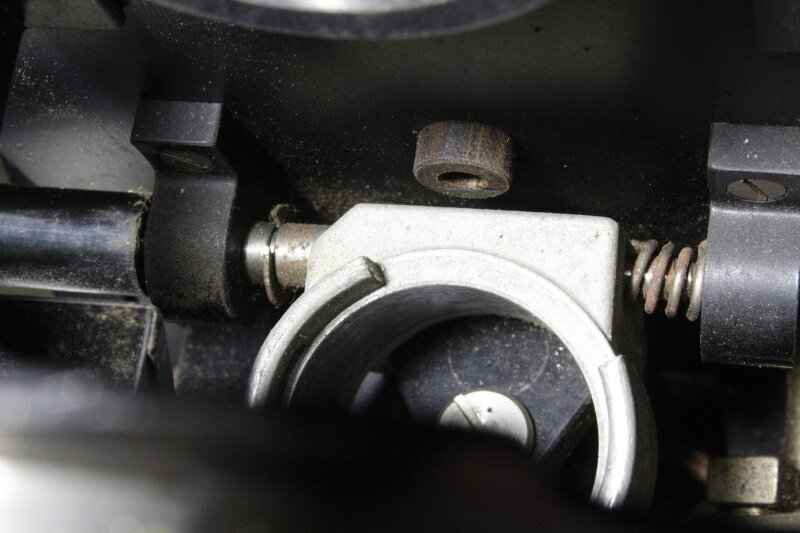

Nochmal etwas zum Nachdenken.
Mein Kinox hat ja nun heftiges Blendenziehen.
Die Blende kann man nicht verstellen.
Die einzig logische Lösung kann doch nur im MKG liegen.
In diesen kleinen Schlitten greift ein Minibolzen der exzentrisch auf einem Zahnrad angebracht ist.
Wahrscheinlich ist die Position des Malteserkreuzes momentan um 180 Grad falsch.
Und deshalb stimmt die Synchronisation der Blende nicht.
Also Getriebe nochmal zerlegen und den Schlitten um 180 Grad drehen.
Denke ich grundsätzlich richtig?
Share this post
Also das Drehen des Schlittens um 180 Grad war die richtige Entscheidung.
Null Blendenziehen!
Dafür ist das MKG deutlich lauter geworden! 😐
Share this post
