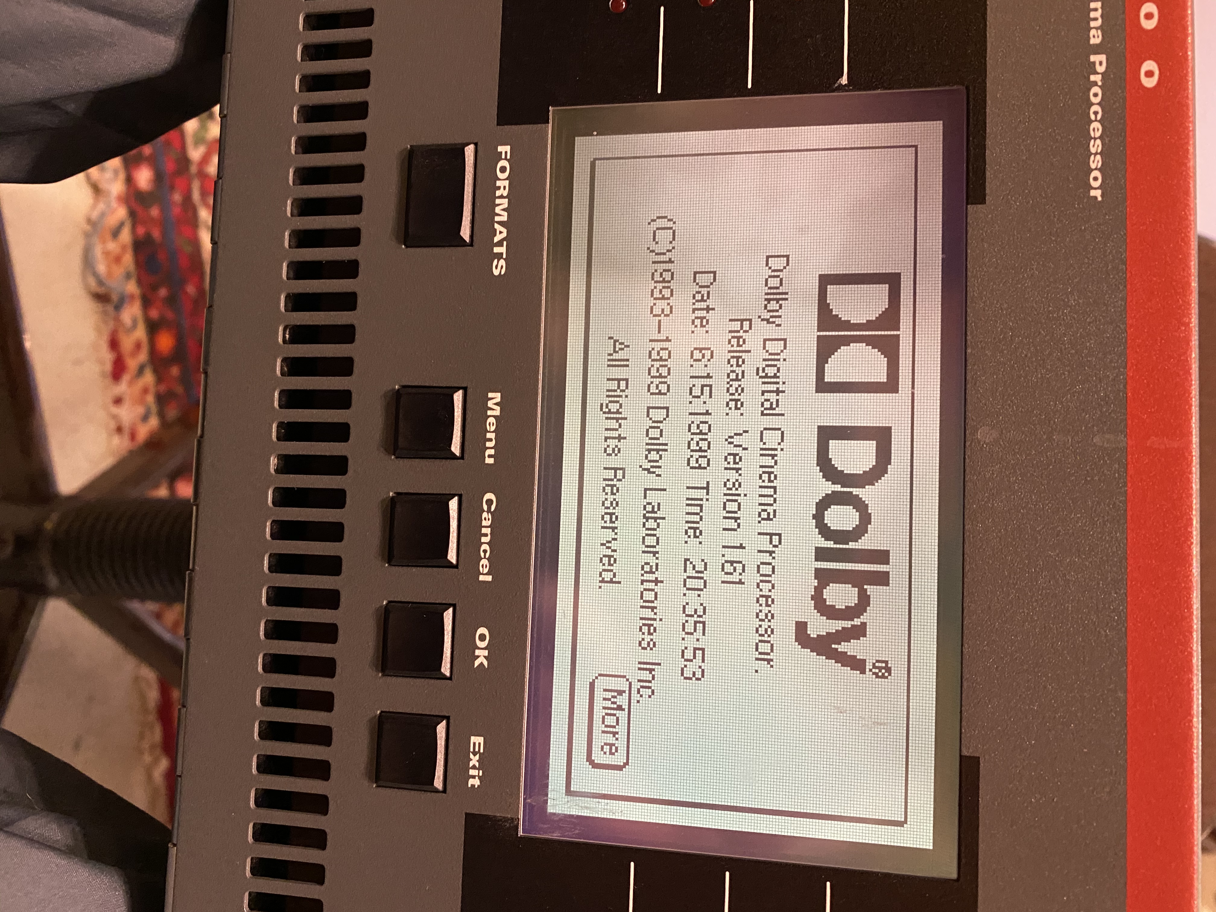

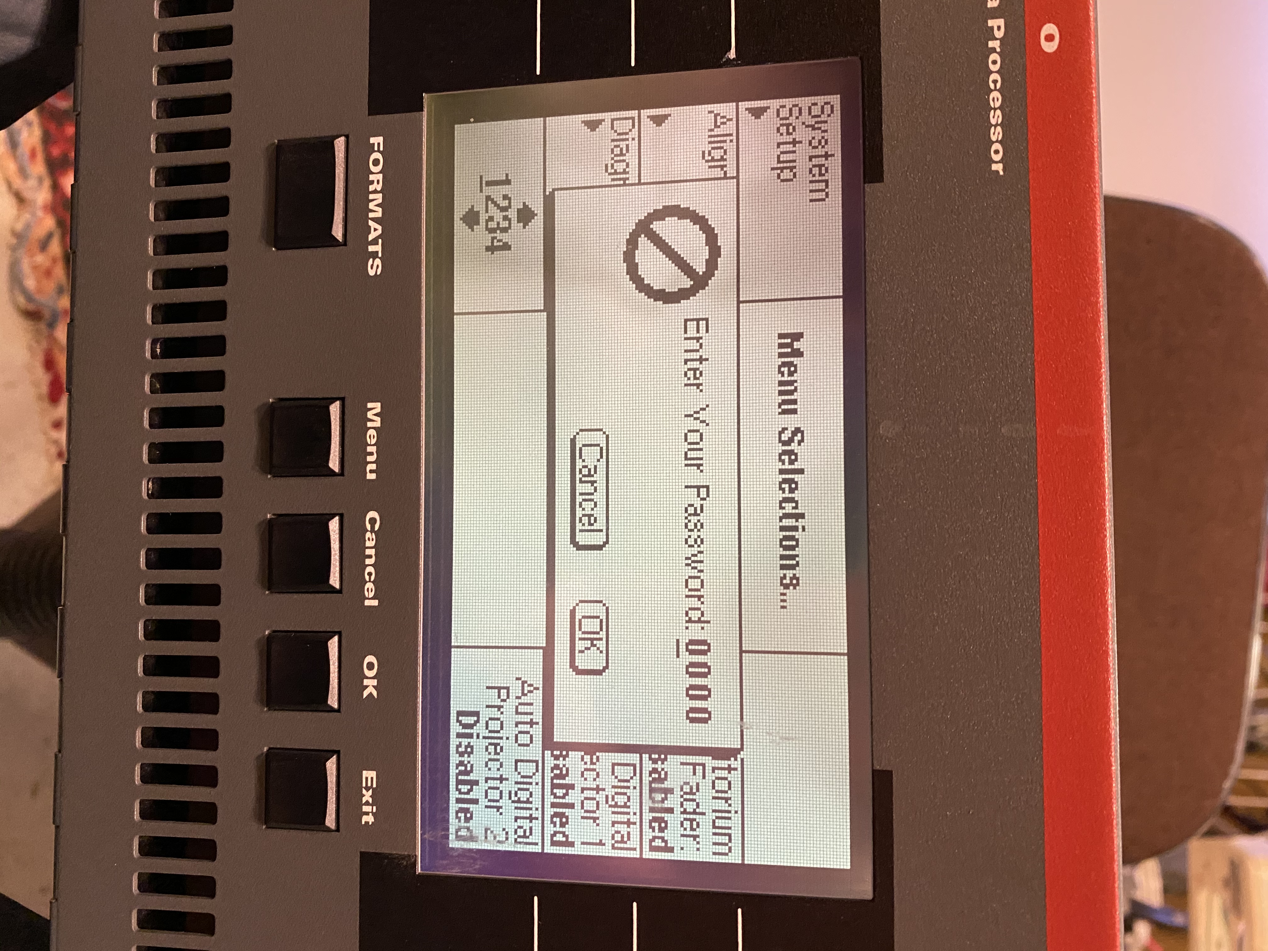

Ich weiß nicht, wie das mit neuester Software bei den CP 500 aussieht, bei allen Versionen, die ich kenne, kann man sich das Passwort anzeigen lassen.
Einfach den Menu-Button drücken und dann System-Setup auswählen. In manchen Software-Versionen ist für den Knopf unten rechts dann nichts im Display zu sehen, diesen Knopf dann etwa 4 sek. lang drücken, dann erscheint das Passwort. Sollte da Bypass stehen, ist es eine andere SW-Version, da drückt man dann den Knopf unten links 4 sek. lang und das Passwort wird angezeigt.
Buzzdee in 2012.
Suche hilft.
Schönes WE noch
Gerade nochmal nachgedacht und ich denke es war bei mir immer wie auch auf Film-Tech beschrieben: "Menu" -> "System Setup" Und dann den Button links unten (von den 8 Softbuttons, die das Display umgeben) solange drücken, bis im Display die Meldung mit dem Code erscheint.
