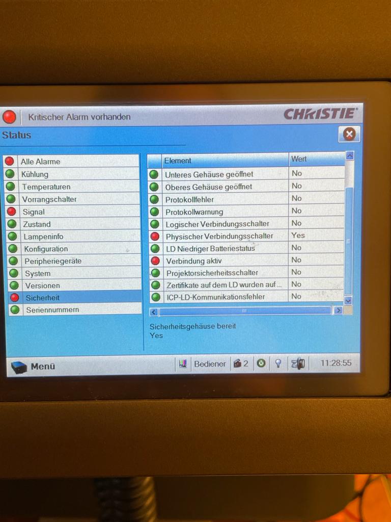

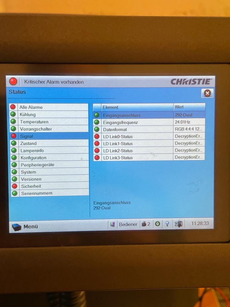

Wollte ich auch gerne, weiss nur nicht mehr wie "verheiraten"! Am Projektor leuchten jetzt die LED "REGEN" und der Taster "MARRIAGE". Auf dem Display - siehe Fotos
Marriageschalter ca. 2s drücken, loslassen und warten, das er langsamer blinkt. Nicht dauerhaft oder mehrfach drücken. Der hat keine sofortige Quittierung. Das kann ganz schön stressen, wenn man das falsch macht und er nicht verheiratet.
