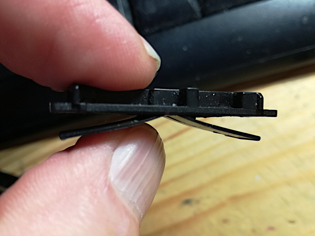

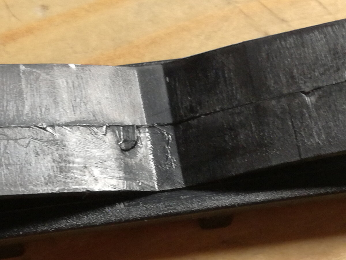

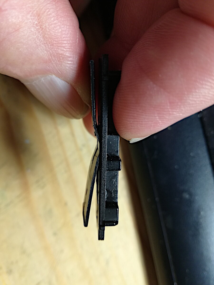

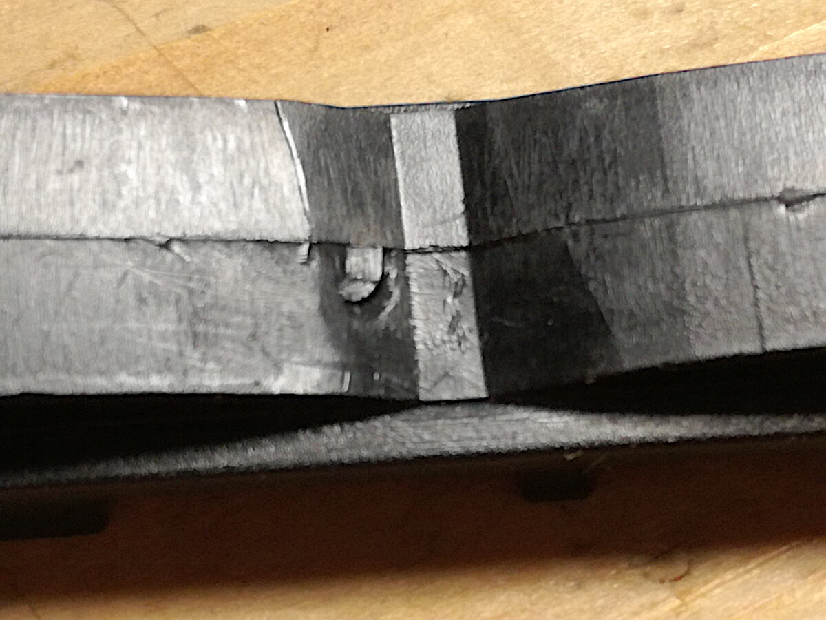

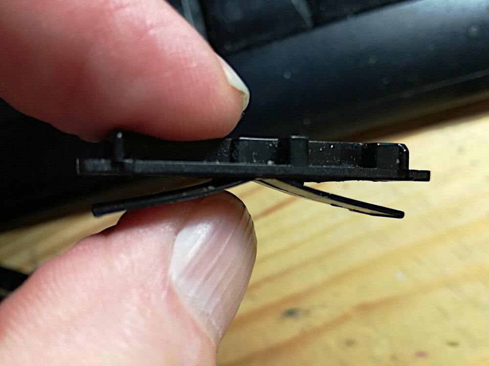

So, Problem gelöst!
Das Druckstück wars, das Dreckstück! Federn fast gebrochen. Bitte, wer denkt beim Konfektionieren an so etwas? OK, ich hätte es spüren müssen.
Und ich hab mir schon Sorgen um meine liebe Silber-Nizo gemacht 😞    Zum Vergleich ein zweites Druckstück, das (noch) in Ordnung ist.
Ich sehe schon, ich muss in Zukunft vor jeder Konfektionierung eine private Qualitätskontrolle machen.
