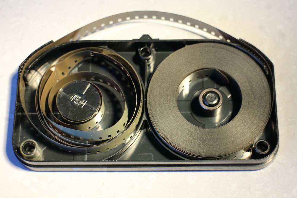

Bei dem Gevaert-Blechteil haben ja beide Spulen so eine Sperre. Die kleine Sperre, also dieser Zahn, der Spenderspule, habe ich erfolgreich verloren 😉 . Da liegt die Spenderspule jetzt in der Kassette, einfach mit dem Plastikkern. Geht anscheinend auch, da das andere Modell, als die Agfa Plastik Kassette, nur so einen nutzlosen Metallkern hat. Beide haben allerdings diese Rücklaufsperre,(Ratsche), an der Aufnahmespule.
Bei der Plastikkassette ist der Filmvorrat einfach da hineingelegt und fertig. Scheint zu funktionieren, muss sich ja nur abwickeln. Ich vermute, das ist das spätere, vereinfachte Modell. Mit der Hand bekomme ich so einen Wickel hin, von der 10m-Spule im Dunkeln aufgewickelt, dauert vielleicht 4-5 Minuten, dann in die Kassette gelegt, um die Metalldorne geführt, durch beide Samtführungen und drüben am Aufwickeldorn hoffentlich erfolgreich in die Klammer gespannt. Deckel drauf, fertig. Vermutlich reine Übungssache, wie die Lomo-Spindel, die zu Beginn auch noch wie Hexenwerk erscheint. 😉

Die Aufwickelspule ist, wie gesagt, bei der Plastikversion identisch, mit der Ratschenfunktion. Aber, was der kleine Metallring auf der Nabe für eine Bedeutung hat, verstehe ich noch nicht ganz. Dient der zum Aufwickeln, damit man etwas in der Hand hat? Weil, wenn ich den entferne, funktioniert die Kassette noch genauso. (Das ist noch die Originalbestückung mit Pan-F).
Das rund gebogene Stück Blech auf dem Wickelkern soll den Filmanfang festhalten. Einfach einklemmen
Das ist schon klar. Das gibt es bei der Aufwickelspule. Auf der "Spenderseite" hat man sich das offensichtlich eingespart. Da liegt die Filmrolle einfach so in der Kassette. Da gibt es nur einen Metallring auf der Nabe,(anscheinend ohne Funktion). Da kann man auch keinen Film festklemmen. Das ging nur bei den älteren(?) Blechhüllen.
vor 40 Minuten schrieb Film-Mechaniker:
damit der kleiner bzw. größer werdende Wickel keine geometrische Änderung an Ein- und Auslauf bewirkt.
Nun habe ich auch den Sinn dieser Umlenkrollen verstanden. Auch diese hat man sich bei der Plastikversion "geschenkt". Ich muss die beiden Versionen dann letztendlich mal in der Kamera testen. Ich vermute mal, die Plastikausführung ist eher aus Nachkriegsproduktion?
nicht schlimm, ich konnte es lesen. Nein, ergibt bei dieser Kassette keinen Sinn. Der Metallring sitzt frei auf einer Plastikführung und dreht sich frei. Daher lag die Spenderrolle auch lose in der Kassette, ohne, dass der Ring im Zentrum einen Sinn ergeben würde. Keine Bremsfunktion vorhanden, da sich die Filmrolle frei in der rechten Kassettenseite befindet. Film hat keine Verbindung zu diesem Ring.

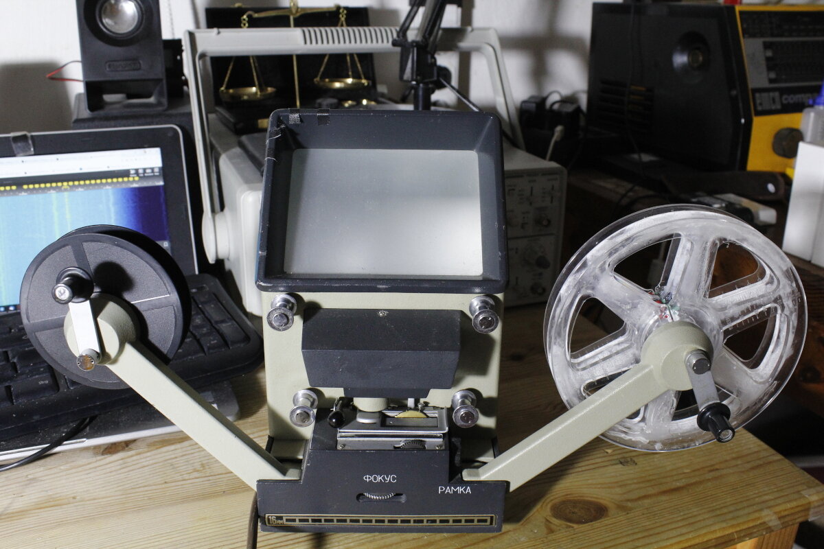

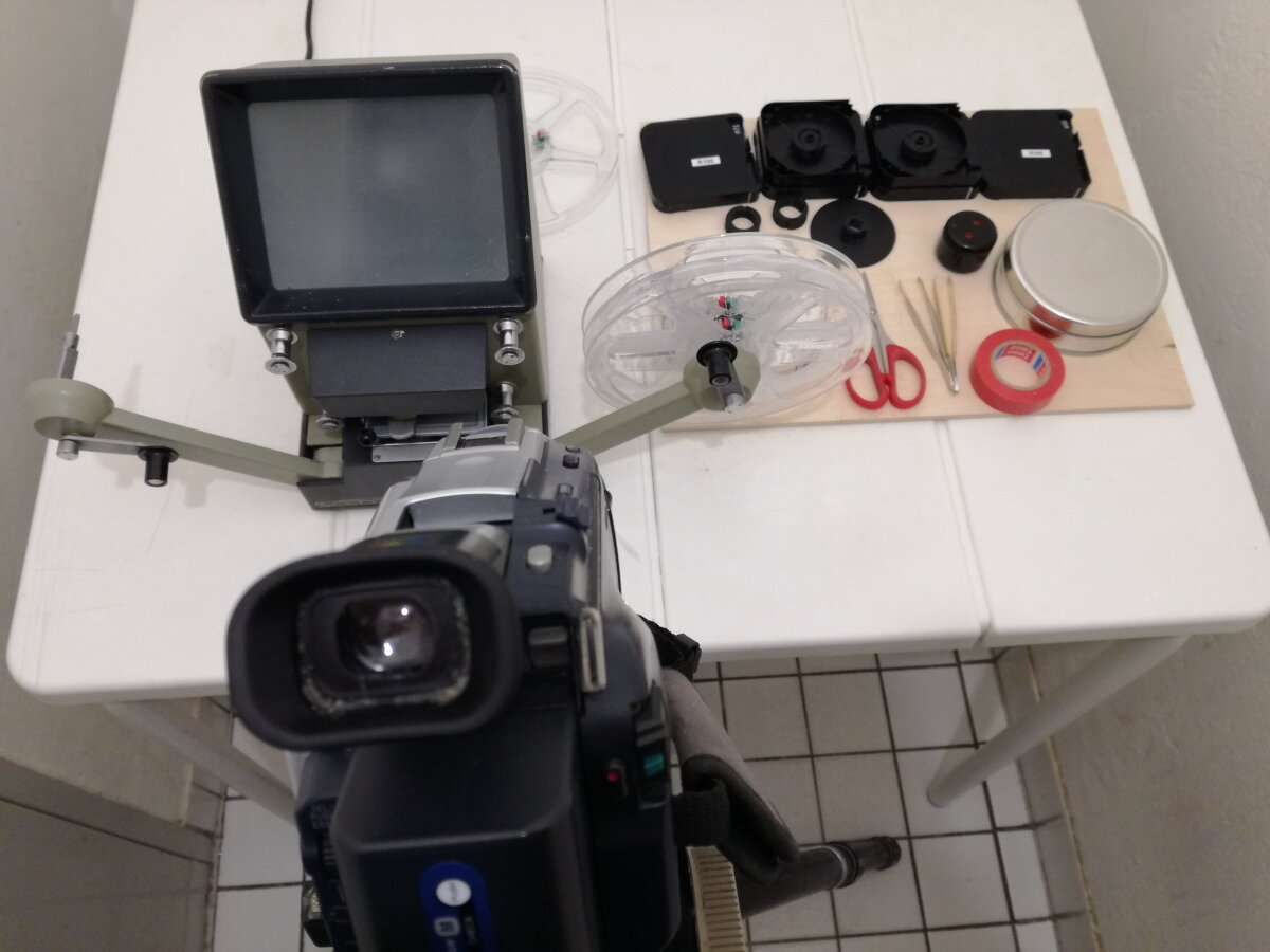

Ich arbeite seit längerer Zeit nur mehr mit DV-Camcorder als Nachtsichtgerät (IR). Die Doppelspule habe ich auch grösser gewählt als erforderlich. Den Splitter halte ich etwa in der Mitte des 16mm-Betrachters. Bisher hat das so immer bestens geklappt und ich erspare mir die Herumtapperei im Finstern. In dem Fall gilt die Konstellation für DS 8 zum Konfektionieren von Super 8- Kassetten.

Hallo Gerhard! Ich muss das unbedingt mal austesten. Meine beiden Camcorder haben leider keine Nachtsichtfunktion. Welches Modell verwendest Du da? Die Qualität ist ja im Prinzip schnurz. Mini-DV, oder sowas würde ja sicher genügen. Geht ja nur um den Sucher.
Aber, was mich irritiert: Man hat doch dann immer etwas grünes Streulicht im Gesicht, vermute ich mal. Da der Foma doch panchromatisch ist, würden doch theoretisch Verschleierungen auftreten? (Vermute mal, das passiert nicht, sonst würdest Du es ja nicht anwenden).
Den Rest des Prodcederes mache ich genauso, nur dass ich die beiden Spulen (noch) nicht zusammengeklebt habe. Gruss, Steffen
vor 5 Stunden schrieb SteffenK:
Zuerst hatte ich den Sony DCR-TRV-16E in Verwendung,  der leider defekt geworden ist.  Jetzt habe ich einen  SONY DCR - HC40E in Verwendung.
Ich kann keine Verschleierung feststellen. Die Wellenlänge des IR-Lichtes liegt ausserhalb des Spektrums, das man im Datenblatt des Fomapan R 100 sieht und über den Sucher konnte ich  keine Beeinträchtigung durch Streulicht feststellen. Natürlich soll das Auge sehr knapp an der Suchermuschel liegen.
Meiner Ansicht nach ist es halt angenehm, jeden Handgriff, den man mit dem Film macht, visuell unter Kontrolle zu haben.
