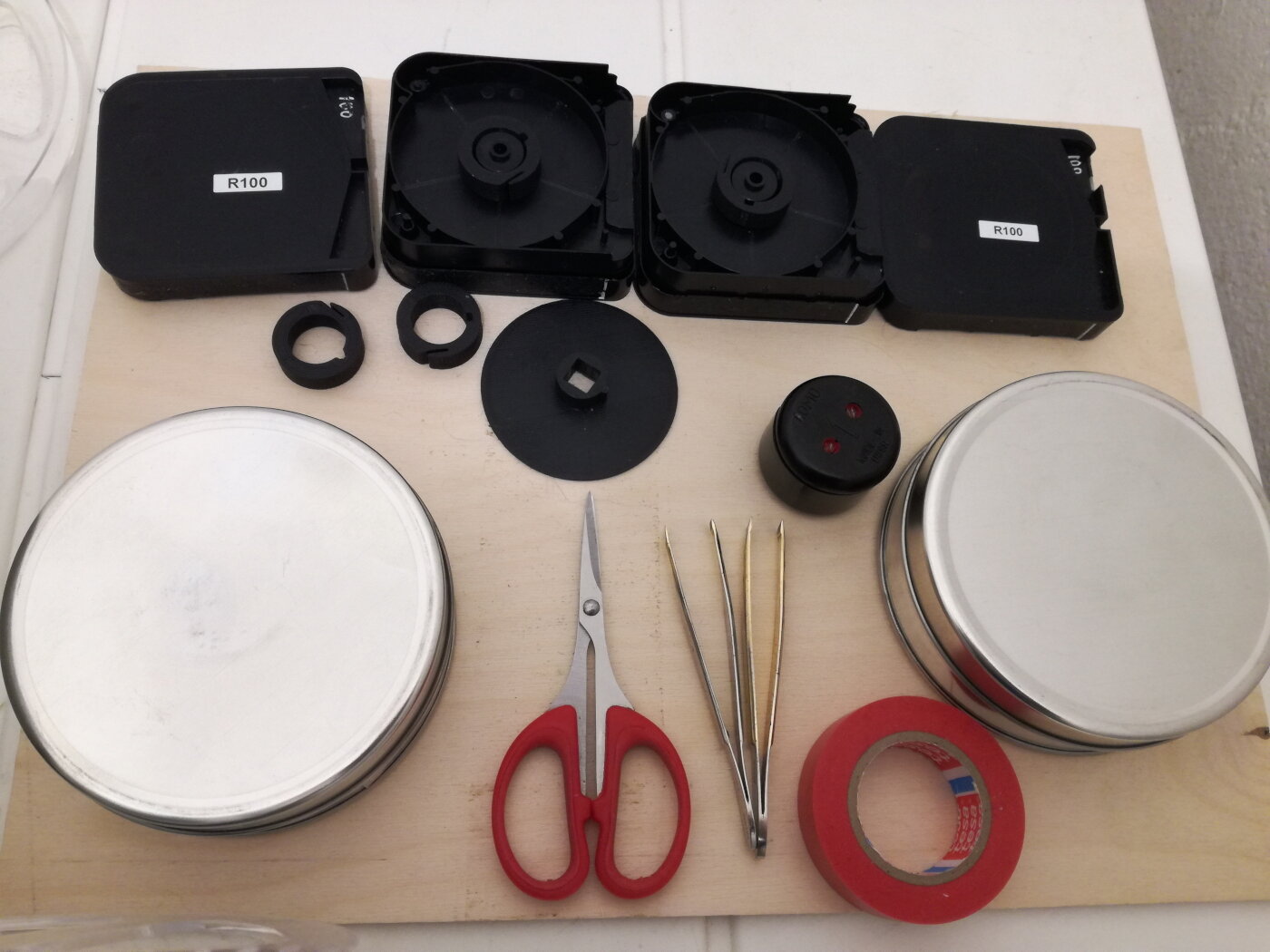

Das mit dem 16mm splitten ist wie folgt: du tust einfach Doppel Super 8 Material splitten, abmessen und in wiederbefüllbare Kassetten einlegen. Das einzig verfügbare DS8 Material ist Fomapan R100 - ein Schwarzweißumkehrfilm mit schwankender Qualität.
