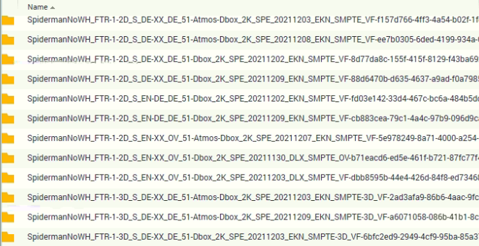

Wir haben ein Spiderman DCP bekommen, in dem es etliche VFs mehrfach gibt, die nur durch angehängte UUIDs unterschieden sind.
Jemand ne Idee, was es damit auf sich hat?

Ja, und man würde meinen, dass das neuere Datum relevanter ist. Außerdem passt ja mutmaßlich eh nur eine KDM. Aber trotzdem, was soll das? Zuerst hatte ich wegen der angehängten UUIDs an ein Übertragungsproblem gedacht. Aber jede dieser CPLs ist auch in der Gofilex-Transfernachricht aufgeführt. Jeweils gleiche Parameter, gleiche Laufzeit, nur minimal unterschiedliche (Gesamt-)Größe.

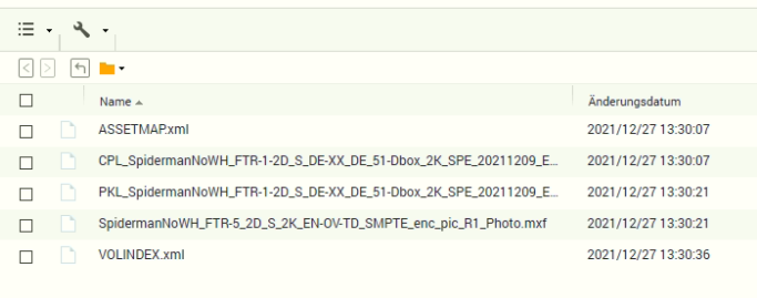

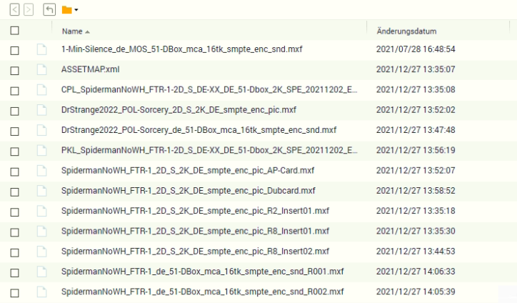

Okay, sieht nach ner last-minute Änderung aus, die neuere CPL enthält nur ein ganz kurzes Videosegment. Man muss also neben der OV jeweils BEIDE VFs ingesten, und die KDM dürfte auf die letzte/kleine VF bezogen sein.
vor 1 Stunde schrieb carstenk:
Diese UUIDs setzt m.E. Gofilex und nicht der Verleih.
Ich hatte schon Filme, die versehentlich doppelt übertragen wurden und die bei völlig identischen DCPs unterschiedliche UUIDs hatten.
In dem Fall vermutlich irgendeine kleine Überarbeitung - die UUIDs sind aber wenig relevant.
Und die DCPs sind doch auch alle unterschiedlich - insofern ist die einzige spannende Frage, für welche Du KDMs hast ...
Wenn die gleichzeitig übertragen wurden, hat Gofilex vermutlich versäumt, die veraltete Version zu löschen oder hat explizit die Anweisung, alles zu übertragen weil der Verleih keinen Überblick hat, wer welche KDM bekommen hat. Während der Feiertage ist das vermutlich eine gute Idee.

vor 14 Stunden schrieb carstenk:
Ja, so war auch die Anweisung von Arri: "Sehr geehrte Kinobetreiberin, sehr geehrter Kinobetreiber, bitte laden Sie ALLE auf der Festplatte befindlichen DCPs der jeweiligen Fassung (2D bzw. 3D)  auf Ihren Server." Die KDM kommen bei 2D für die 51-Dbox_2K_SPE_20211209 Fassung.
