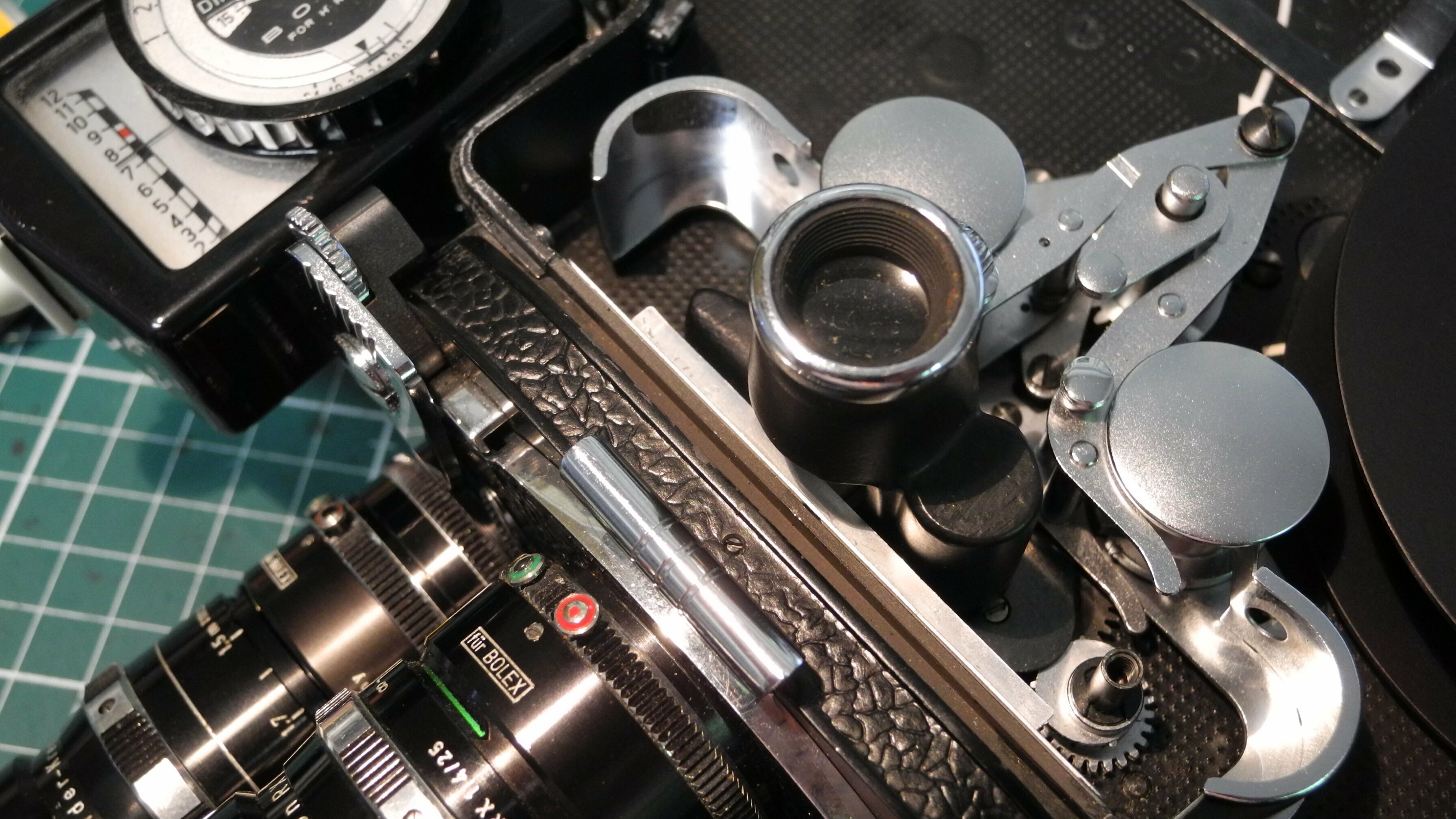

Passt vielleicht zum diesem Thema. In einem Beitrag zu einam anderen Thread fiel mir dieses Foto von Jacquestati auf. Auf den Objektiven für die abgebildete H8-Reflex steht auch "für Bolex" drauf wie bei dem angesprochenen Schneider, mit dem gleichen Schrifttyp sozusagen. Hab auch noch so ein Schneider Cinegon 6,5. Die sind dann vielleicht speziell für die H8-Reflex bestimmt gewesen, aber die hatte ja doch C-Mount.
Fragen über Fragen...😃
DSCN3798.JPG.5f7f313df52e7ab92e812f1215a13df6.thumb.JPG.09c9b419176d735cfd3375532b71bad3.JPG
Edited by Matthias Bätzel (see edit history)
Die Objektivhalterung der Paillard-Bolex H 8 Reflex ist zwar das so genannte C-Gewinde, Nenndurchmesser ein Zoll, Steigung 1/32 Zoll, Flankenwinkel 60 Grad, doch das Auflagemaß ist einiges kürzer, und zwar 15,305 mm. Bell-&-Howell-A-, B- und C-Mount haben das Auflagemaß 0.69" oder 17,526 mm.
Matthias, das war die H16 Reflex. Ist aber egal, an der Kamera habe ich mit dem Angenieux 17-68, 12-120 gefilmt, solange man nicht mit offener Blende unterwegs ist macht das keinen sichtbaren Unterschied.  2 Blendenstufen abgeblendet, dann sind die Ergebnisse identisch.  Im WW Bereich soll es etwas kritischer sein. Bei der H8 Reflex ist das Auflagemass geringer, böse Zungen behaupten, Bolex habe das so gemacht, um die eigenen Objektive besser verkaufen zu können. An einer DS8 von Muster gab es eine aufgeschraubte Platte an der Objektivplatine, so dass c-mount  Objektive mit dem gängigen Auflagemass verwendet werden konnten. Damals war ich mit einem Optivaron 6-66 unterwegs, mit leichter Abblendung ab f4 top. Linhof selektierte damals Schneider-Ojektive und graviert bei den getesteten das Firmenenblem  ein, vielleicht machte das Bolex genauso.
