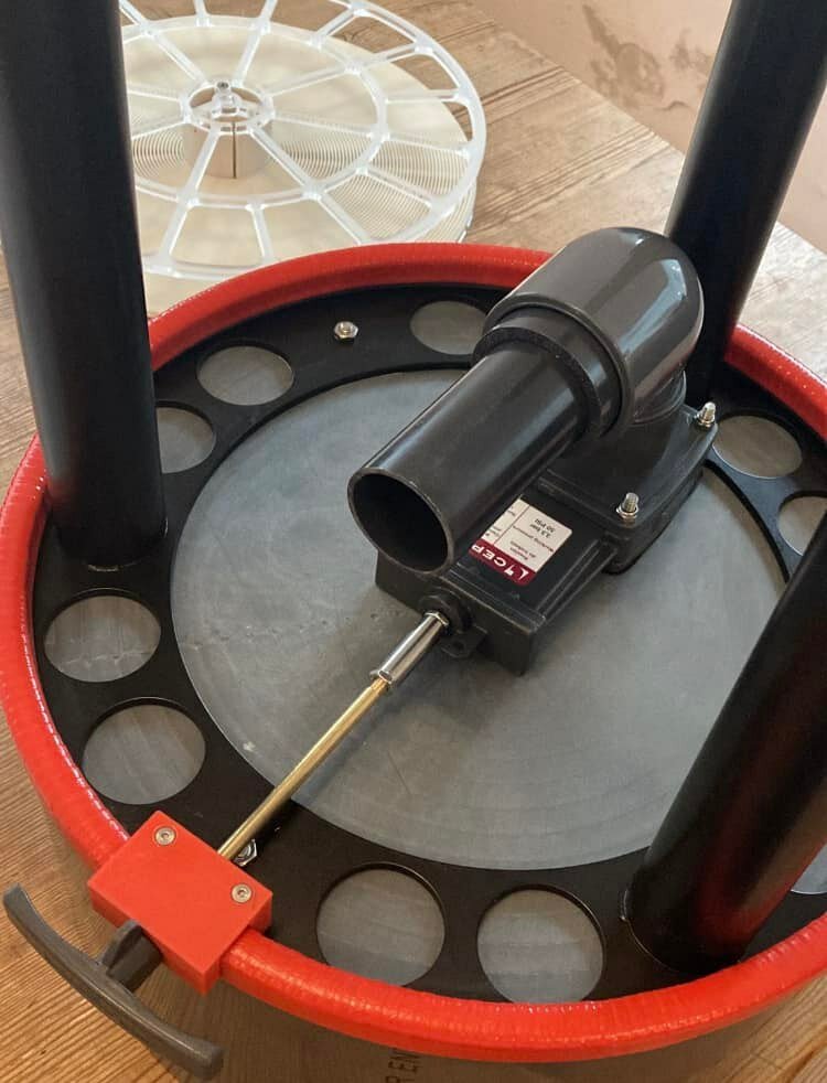

Neuer S8-Entwicklungstank mit Spirale aus dem Drucker
k.schreier

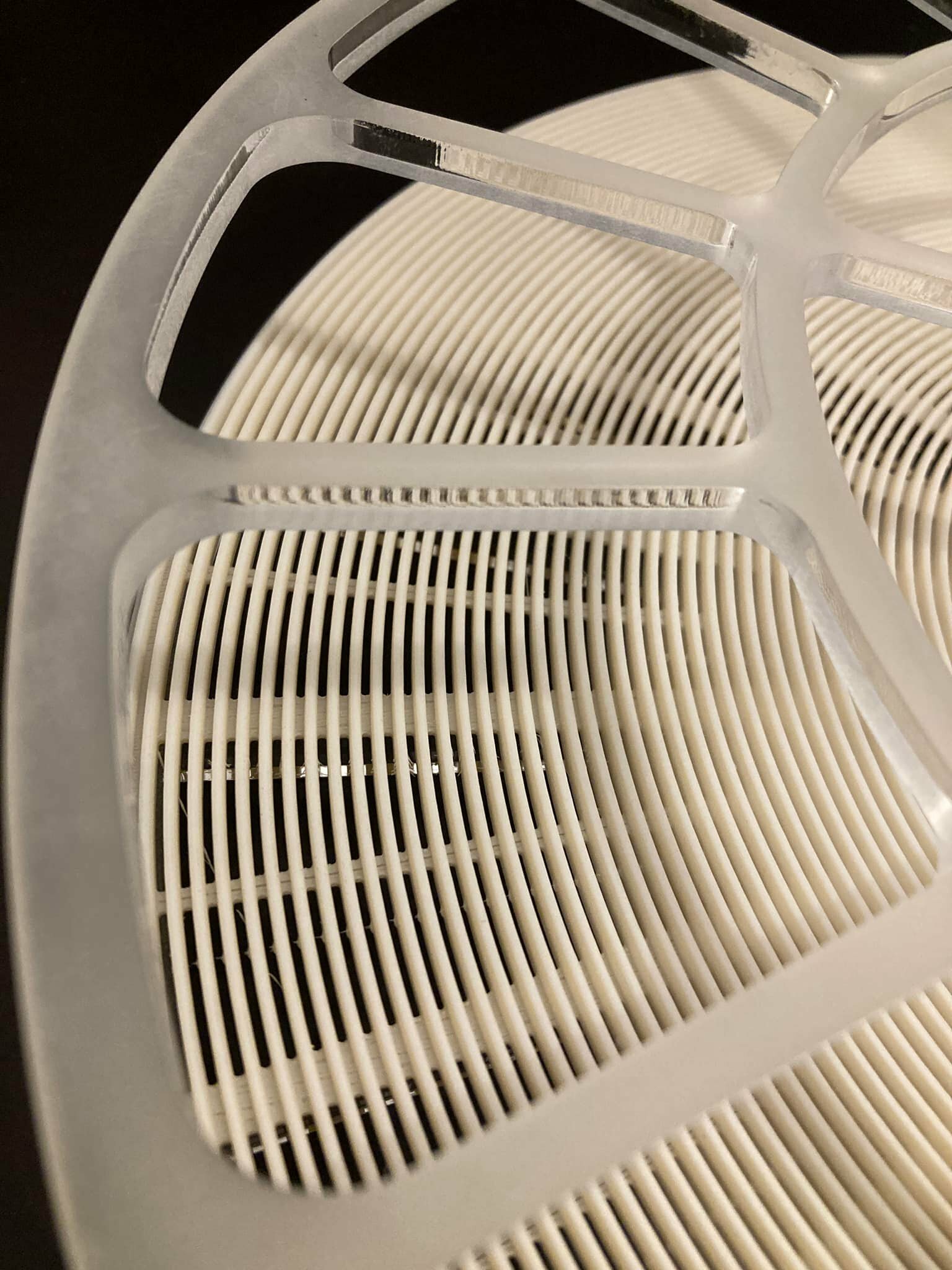

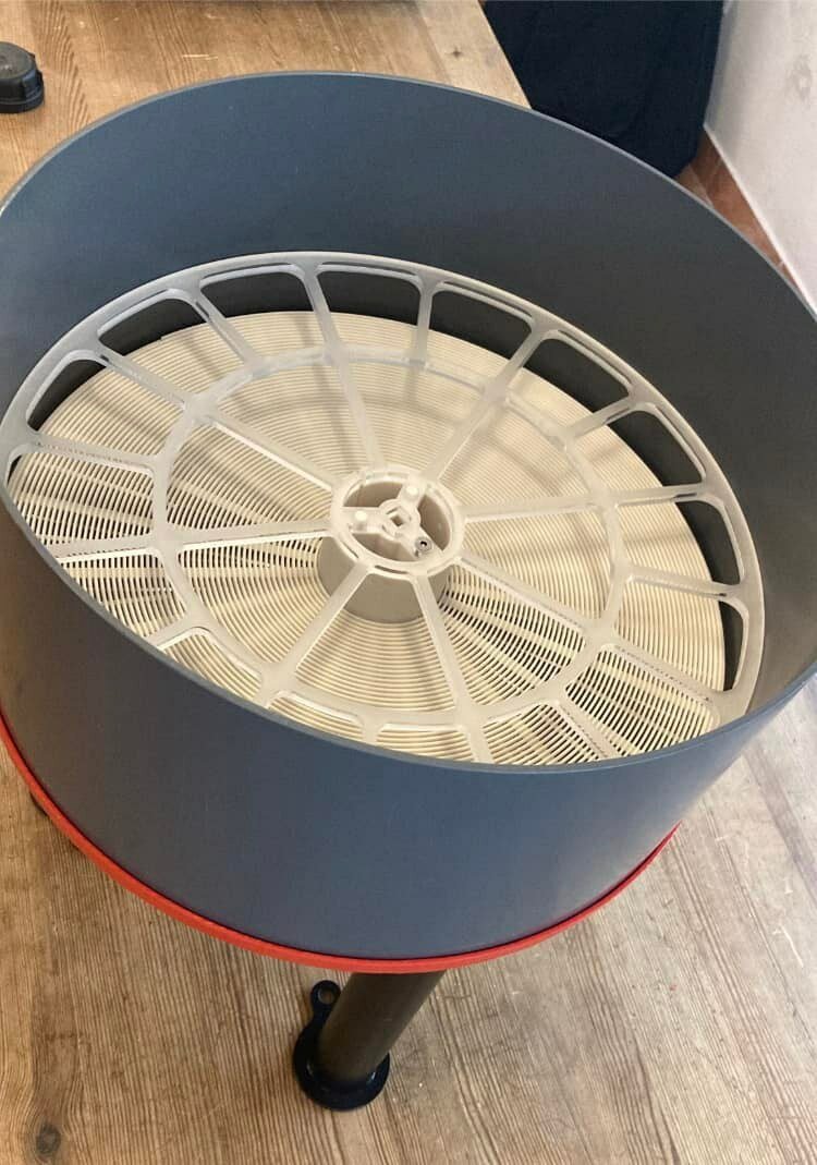

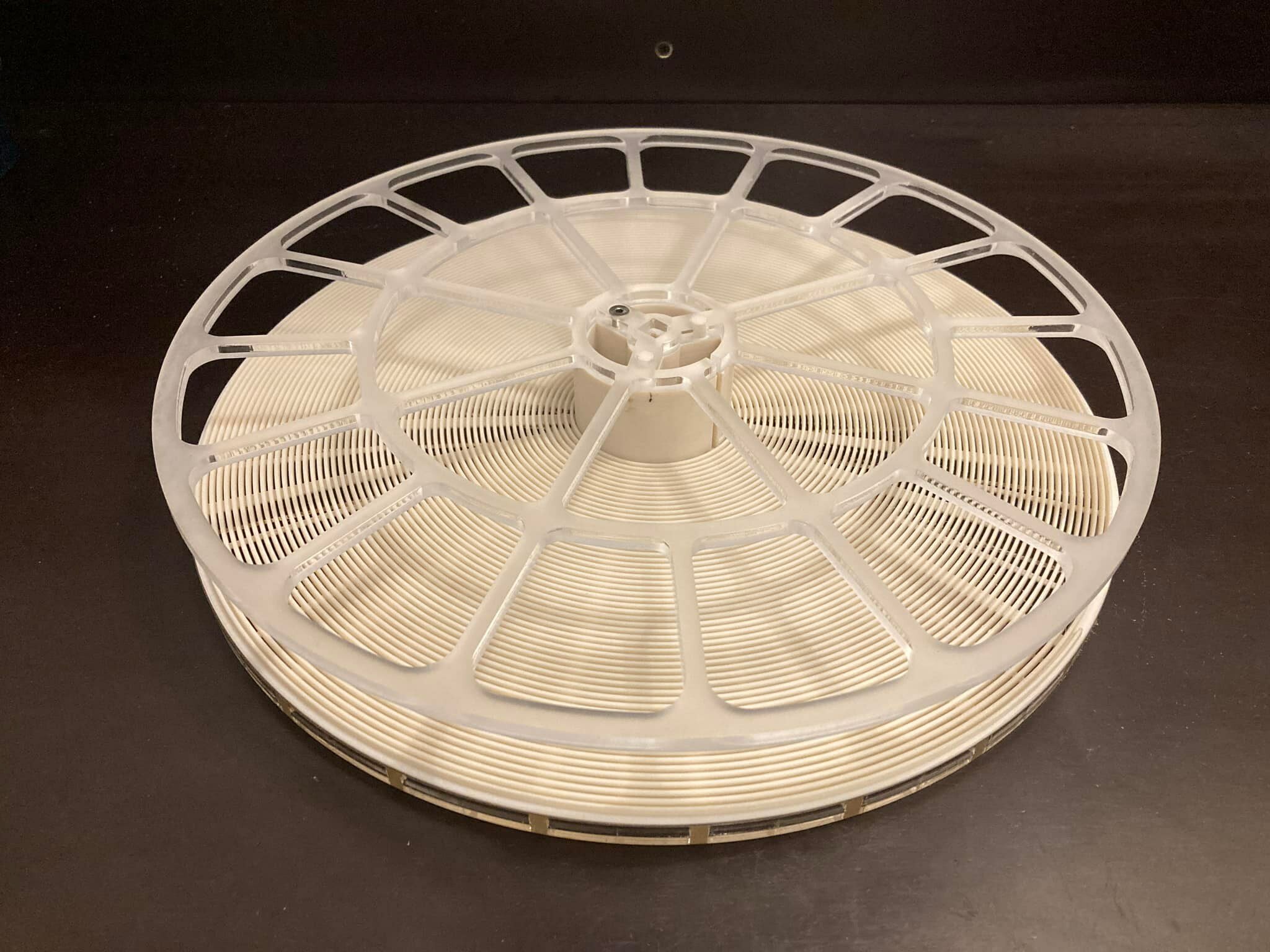

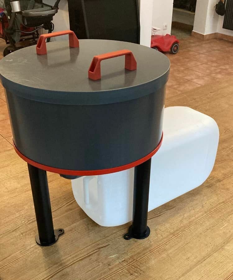

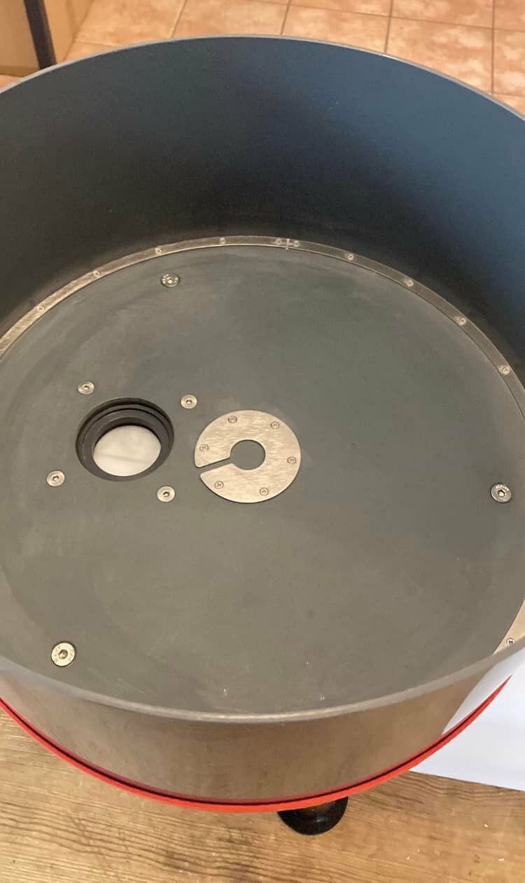

Interessant, aber irgendwie ist mir noch nicht ganz klar, wie die Spirale im Innern gedreht werden soll. Sehe keinen Motoranschluss und auch keine heraus ragende Achse zum manuellen Drehen. Bin aber trotzdem gespannt, was daraus wird.
Bei den Fotos handelt es sich um den Prototyp und es ist noch nicht alles abgebildet. Natürlich wird das System eine Vierkanntachse haben und einen Griff zum drehen. Das ganze geht dann wie beim Lomo Tank oben aus dem Tank. Einfüllen dann auch wie gewohnt oben über lichtdichte Öffnung
LG Stefan / der Konstrukteur
  • Thanks 3

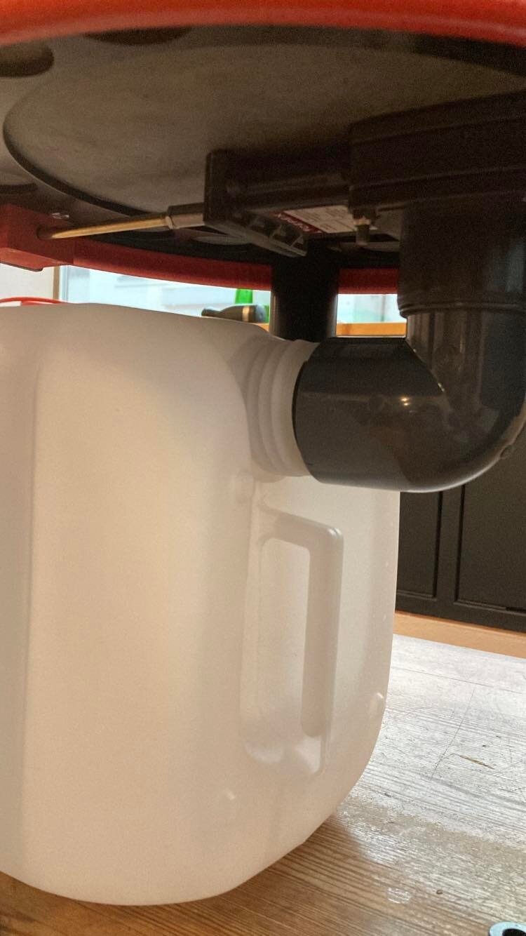

Und unten an der Seite ist die „Reißleine“ bzw. eben der Griff zum „schlagartigen“ Entleeren der Chemie? Gute Idee! Ich verspüre das dringende Bedürfnis, daran ziehen zu wollen 😄
Ein spannendes Projekt auf jeden Fall!
