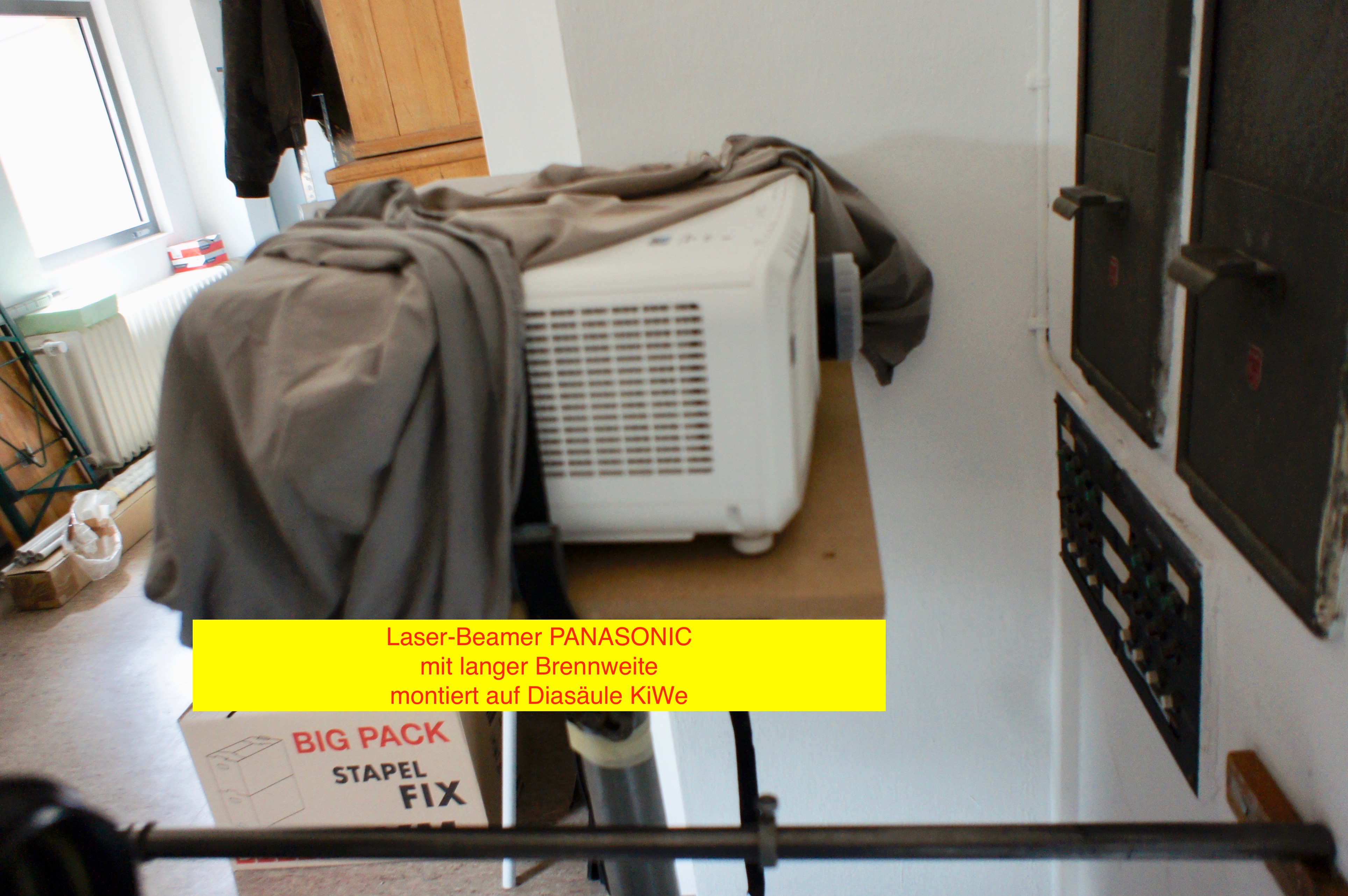

eigentlich hatten wir nicht vor, etwas anderes als 35mm im Originalformat abzuspielen. Nun hat uns die Förderung einen Laser-Projektor  samt ultralanger Brennweite verschafft. Damit füllen wir die Leinwand trotz 55 m Bildwurfweite gut und hell aus. Getestet mit DVD und Blue Ray Disc via HDMi. Nun würde wir gern mit dem nächsten Förderschub  einen leistungstarken PC samt Betriebssystem + neoDCP-Lizenz + software kaufen. Hat jemand einen Tipp bzgl. der nötigen Hardware ?
