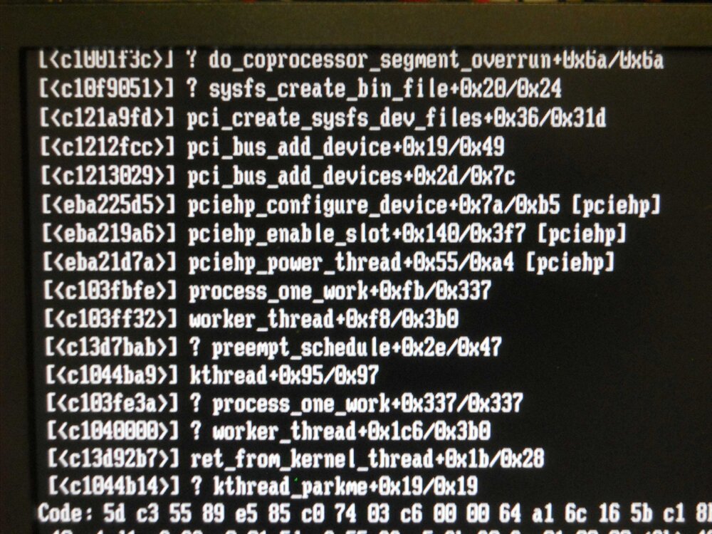

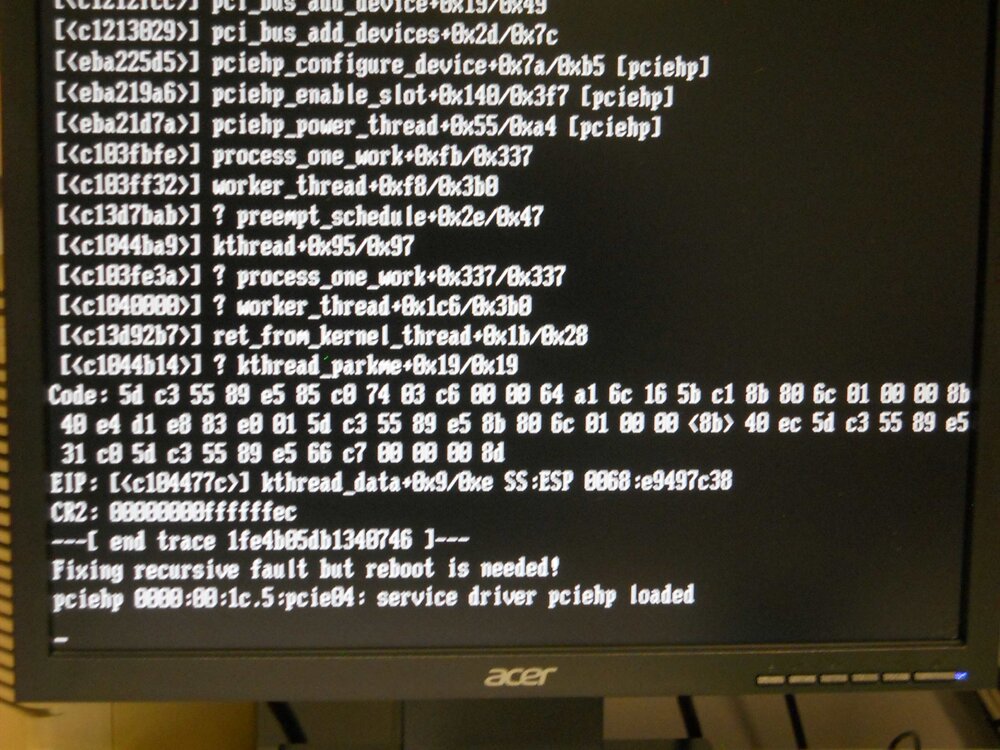

leider haben wir seit einigen Wochen immer einmal wieder die Fehlermeldung "Fixing recursive fault but reboot is needed!". Es scheint um einen PCI-Treiber zu gehen.
Der Server funktioniert danach immer wieder einwandfrei. Für das Auftreten des Fehler ist keine 'Regelmäßigkeit' zu erkennen.
Vielleicht weiß jemand wo das Problem liegen kann?

Bei unseren beiden ShowVaults tritt das Problem ebenfalls sporadisch auf. Umgehen kann ich es dadurch, daß ich den Projektor (jeweils ein NEC) erst dann anschalte, wenn das Linuxsystem startet. Also erst, nachdem der Bootloader durchgelaufen ist und das System entpackt wird.
Seitdem ich das auch so an unser Team weitergegeben habe, starten die Server immer komplett durch.
Ich würde auch mal vermuten, dass die Fehlermeldung sich auf den per PCIe angebundenen IMB bezieht. Ist nicht zwingend, es gibt auf den Boards auch massig andere PCI devices, aber wahrscheinlicher ist der IMB. Mal die Screenshots an Dolby Support schicken, eventuell auch mal einen Detailed Log erstellen und analysieren lassen. Dolby kennt das Problem sicher längst.

"This is a linux message that often relates to a PCI Device. Rebooting the server once or twice should fix this when it does appear.
You could also reseat any PCI Devices (Dolphin or IMB PCIe Card for example) but I would recommend that your usual Cinema Engineering Department do on your behalf."

Nee, die meinen keinen reset, sondern ein 'reseat', also ausstecken und wieder einstecken, also um Kontaktprobleme zu beheben. Beim ShowVault könnte das aber auch schlicht ein Problem mit dem Kabel vom ShowVault zum IMB sein.

Will noch einmal auf mein Thema zurück kommen: Dank pixelschubsers Hinweis die Einschaltreihenfolgen zu ändern, kommt der Fehler tatsächlich nicht mehr.
