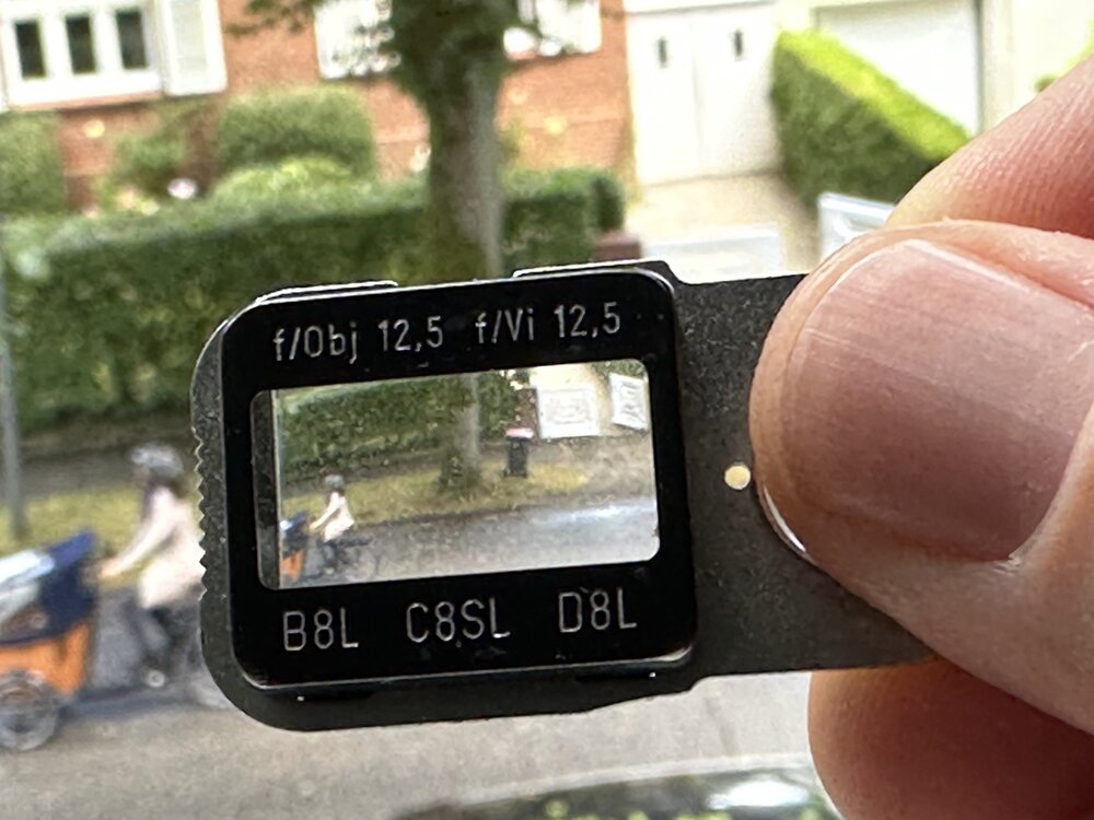

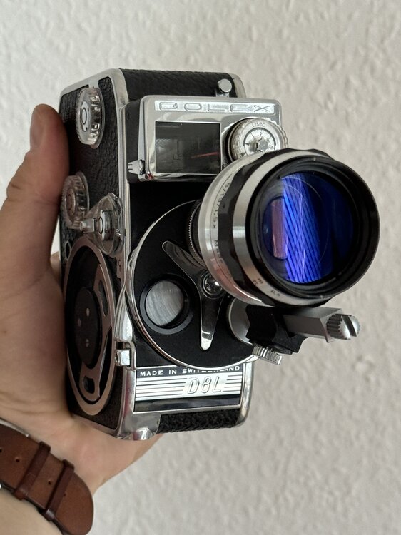

Hallo, damit der Sucher der Bolex D8La für Breitbildfilmen mit dem Bolex-Anamorphoten richtig kadriert ist, benötige ich für 12,5 und 36mm sog. Suchervorsätze, siehe Fotos.
Hat eventuell jemand einen solchen Suchervorsatz und möchte sich von ihm trennen? Wenn ja bitte Nachricht an mich. Herzlichen Dank!

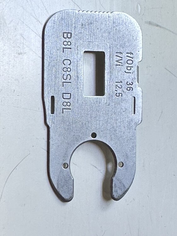

Noch einfacher wäre schlicht die Maske zu scannen auf einem banalen Kopierer oä und dann digital "abpausen". Danach, es handelt sich ja nur um ein "zweidimensionales" Objekt, könnte man es aus beliebigem lichtundurchlässigem Material ausschneiden zB mit Lasercutter.
Leider wies mich Patrick abseits des Threads darauf hin, dass das nur für den Part des 36mm Objektivs ginge. Für das 12,5er benötigt man noch eine Linse wie im zweiten Foto zu sehen. Die kann man natürlich leider weder lasern noch drucken.
(oder aber für das 12,5mm Objektiv die Weitwinkellinse der D8La einschwenken und eine passende Maske dafür schneiden?
Den sichtbaren Bereich des Anamorphoten müsste man dann natürlich abschätzen oder experimentieren, bis es eben passt)

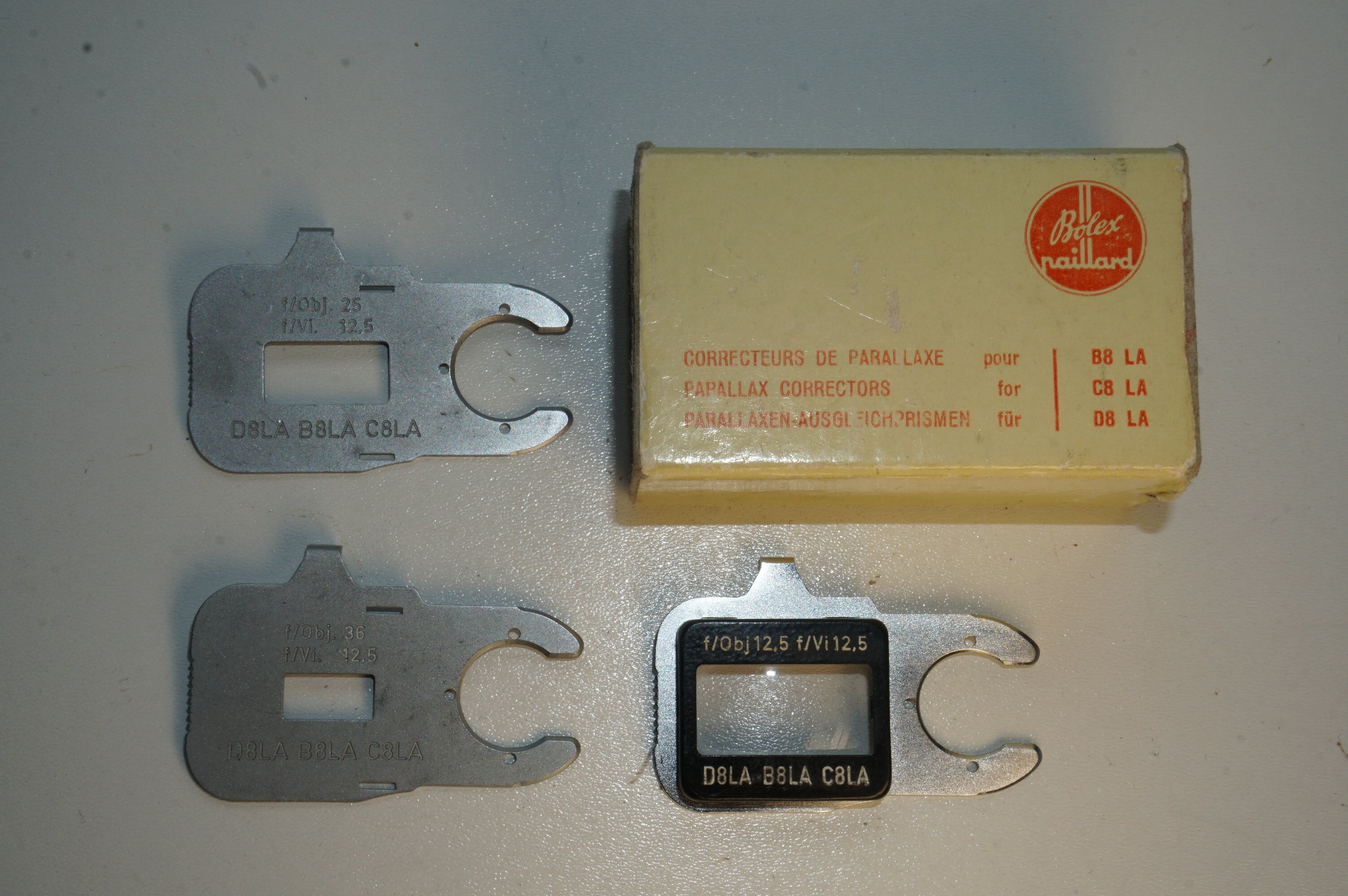

Gut, dass du fündig wurdest. Für die späten B/C/D8LA Modelle passen auch nur die entsprechenden LA Masken zum Anamorphoten, auch die Parallax-Ausgleichprismen für den Nahbereich.
