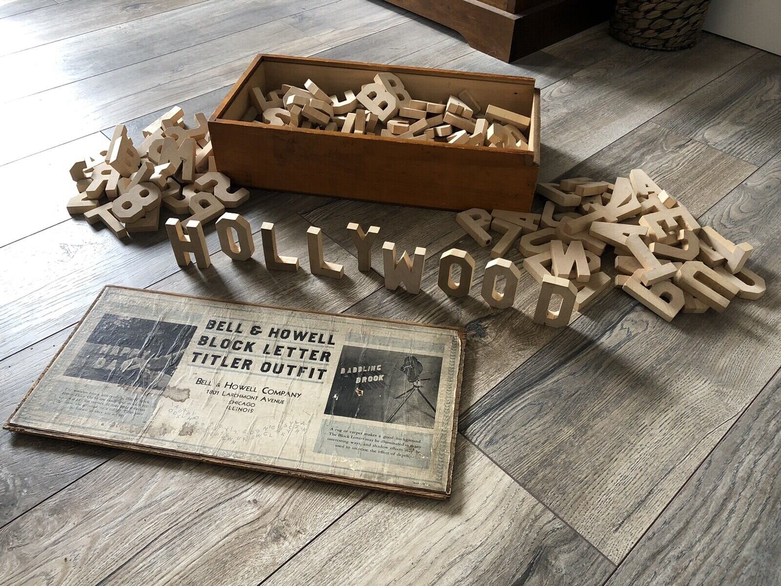

Nachdem ich beim vergnüglichen Lesen der „Filmo Topics“ (vom Februar 1931) auf dieses Zubehör gestossen bin, wurde ich wieder schwach und habe eines mit fast vollständigem Buchstaben-und Zahleninhalt erstanden (192 von 199).

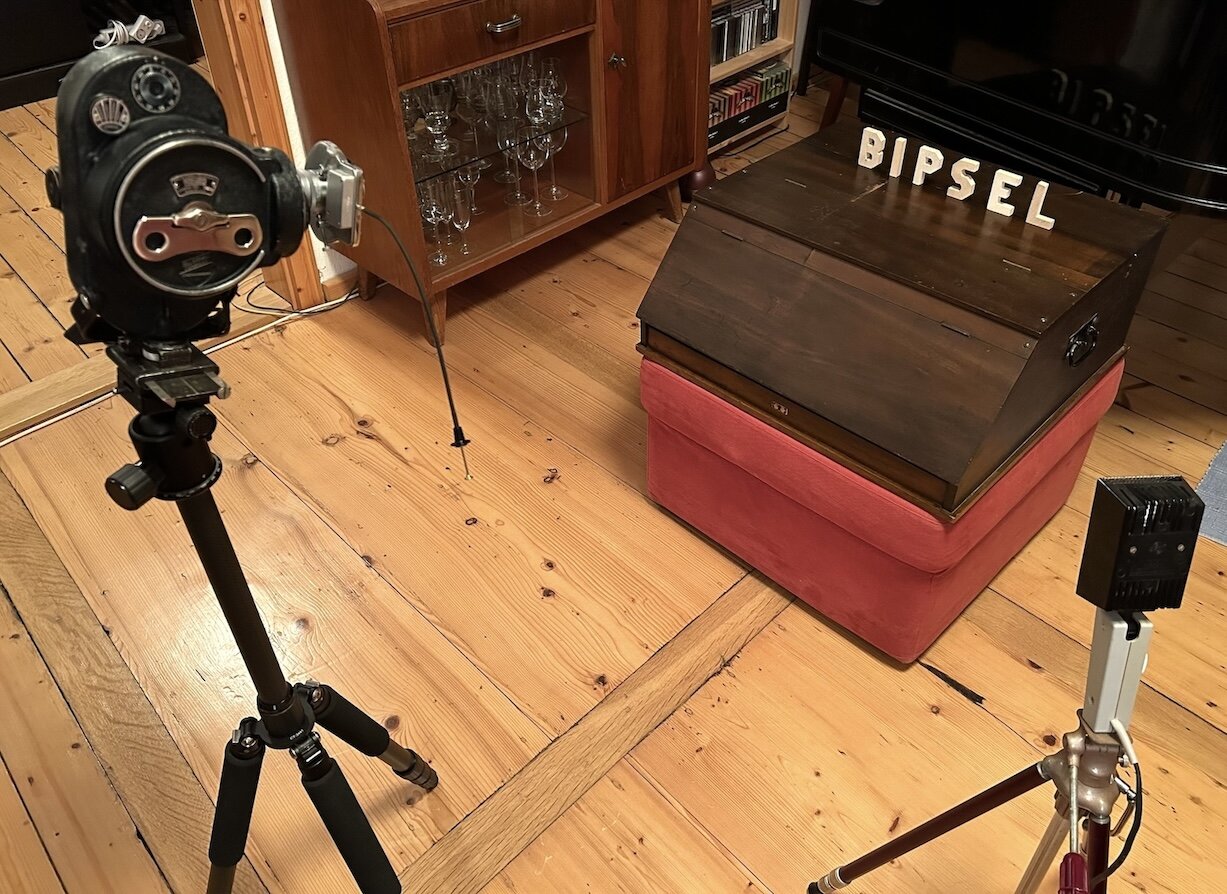

Ich nutze es jetzt mit meinen Filmo 70, welche einen „Critical Focuser“ besitzen. Ich schraube sie mit dem „Focusing Aligment Gauge“ auf ein Stativ, denn damit lässt sich dann Schärfe und Bildausschnitt auch ohne Reflexsucher genau einstellen. Eine alte Fotolampe sorgt für die Ausleuchtung.
Am Objektiv habe ich ein kleines Kompendium zum Auf-und Abblenden angebracht. Es heißt „Bolsey Cine Fader“, funktioniert mit Federwerk und hat vier verschiedene Blendenformen. Je weiter man es vom Objektiv weg befestigt, desto schärfer sieht man die Blendenformen auf dem Film abgebildet. Beim Filmen von Titeln benutze ich daran einen Drahtauslöser, damit ich die Kamera mit der anderen Hand starten/stoppen kann.
Hier nun mein erster mit dieser Kombination erstellte kurzer Filmtitel. Die Auflösung der hier gezeigten Filme ist gering, damit ich sie hier hochladen kann, aber für einen Eindruck muss es reichen. Die schwarzen Flecken, welche in der Mitte des Clips kurz erscheinen, kommen von meinem zu großzügigen Ölen der Umlaufblende. Das abgeschleuderte Öl ist zum Glück nur im Verlaufe der ersten Szene zu sehen. Man lernt wirklich nie aus!

vor 7 Stunden schrieb Film-Mechaniker:
obwohl etwas kurz.
Ja. Das liegt daran, daß ich beim Titelfilmen auf 8 fps gegangen bin. Ich habe dann doppelt solange gefilmt, damit beim Abspielen die Hälfte der Zeit gilt. Da ich aber die Filme mit 24 Bildern und nicht mit 16 Bildern aufnehme/abspiele, hätte ich den Titel entsprechend länger aufnehmen müssen. Das wird mir (voraussichtlich) nicht nochmal passieren.

vor 6 Stunden schrieb k.schreier:
Art-Deco-Buchstaben - sehr schön !
Ja! Bestimmte Buchstaben (z.B. P und F) haben sogar Metallgewichte eingelassen, damit sie nicht umfallen. Tolle Lösung!
