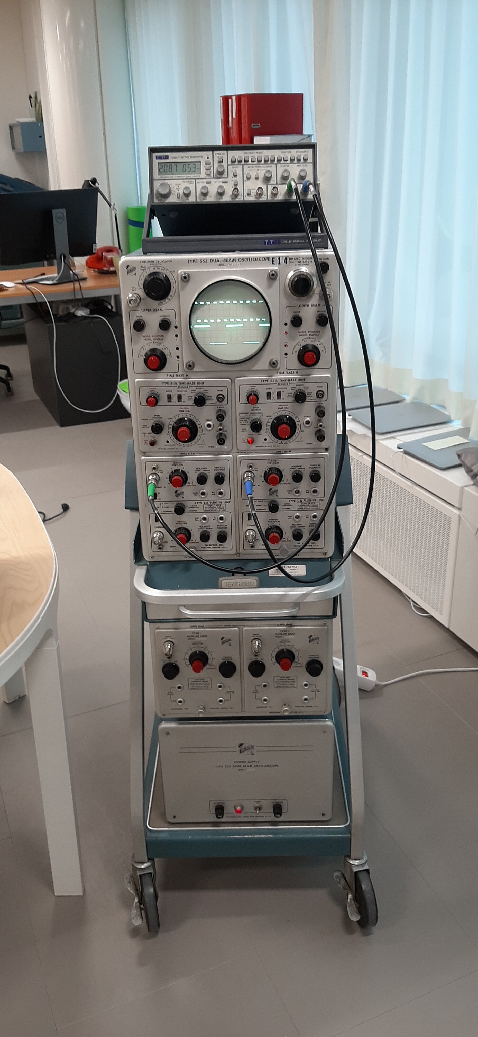

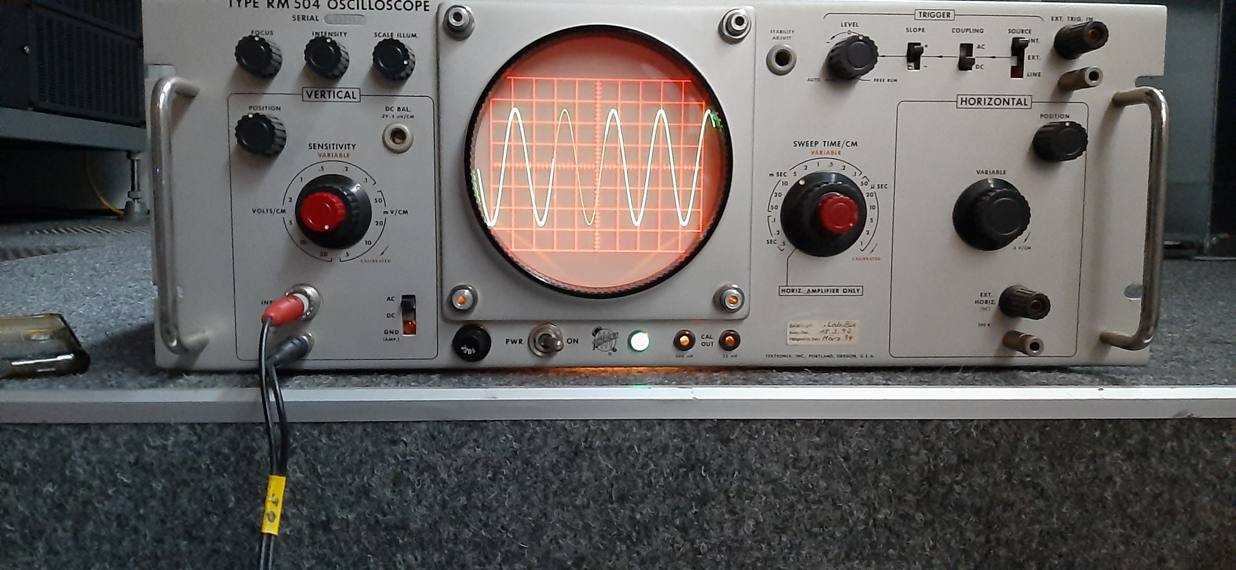

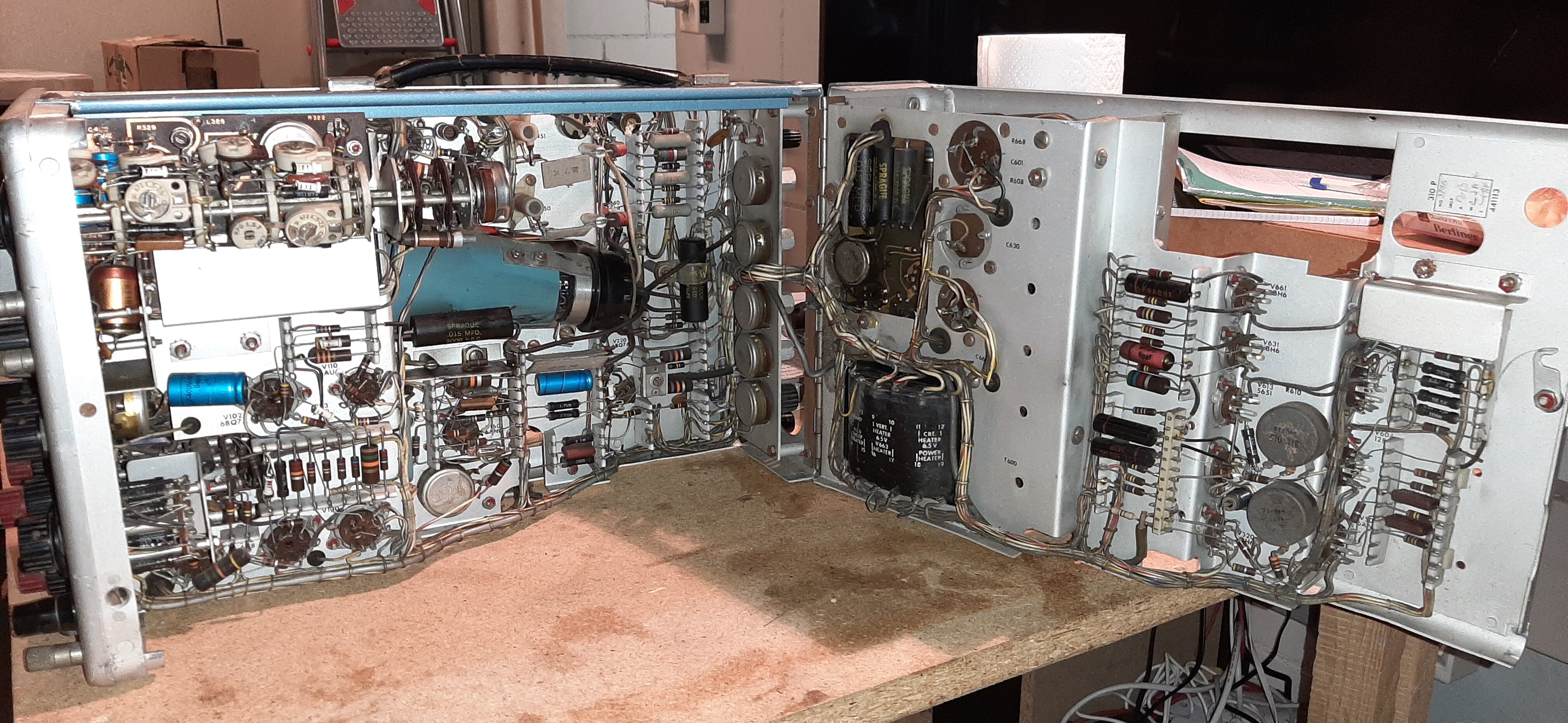

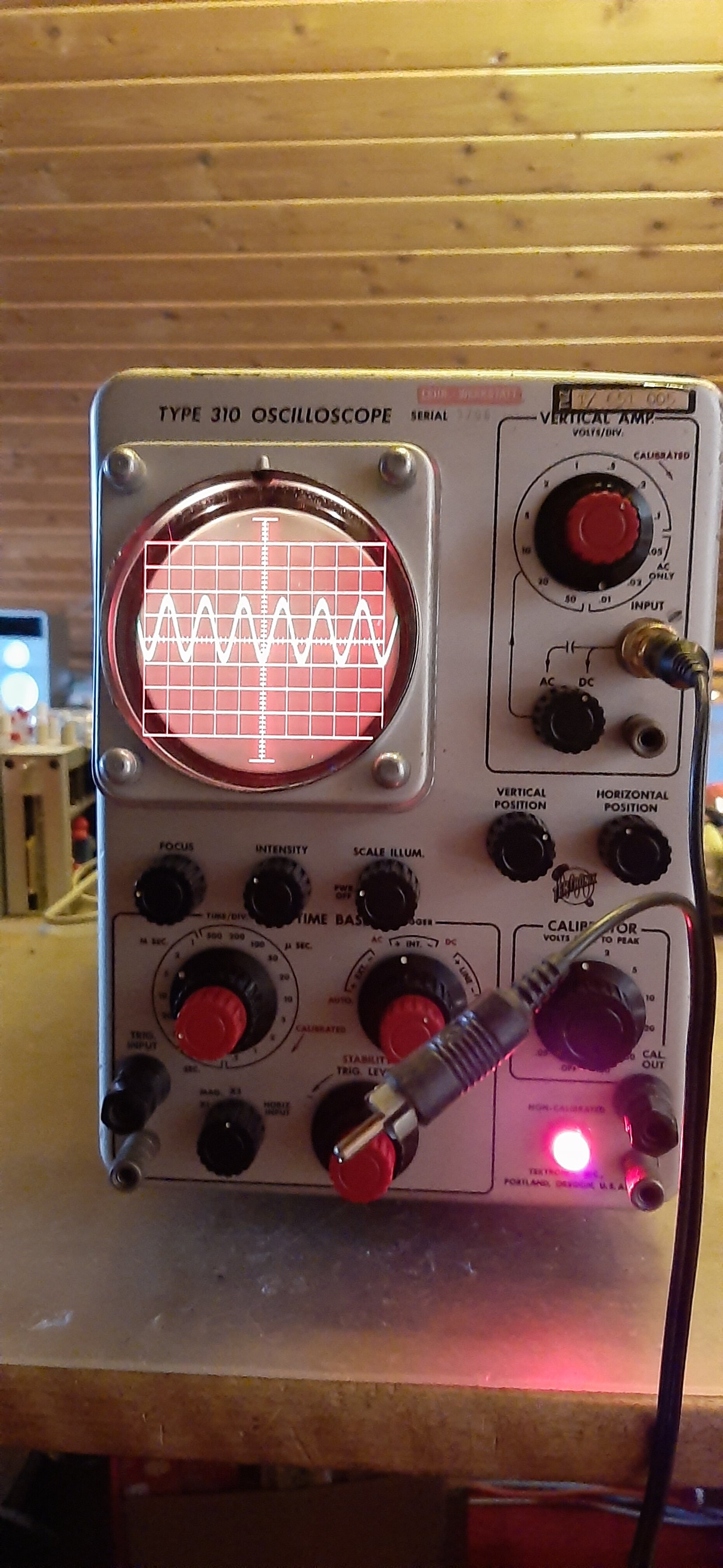

Ohh..du hast den 555er...mit dem separaten netzteil...wow cool...ein freund hatte den gleichen..selbst hatte ich den 515erund den 545...heute habe ich noch den RM 504 den 310er und den 310A...
Tolle röhrengeräte...und schön viele röhren😁
Ja ich weiß, Clemens. Von den Tektronix suche ich eigentlich nur noch den 556.
Ja genau, der 555 mit dem schweren separaten Netzteil. Und den gut 100 Röhren. 😉
