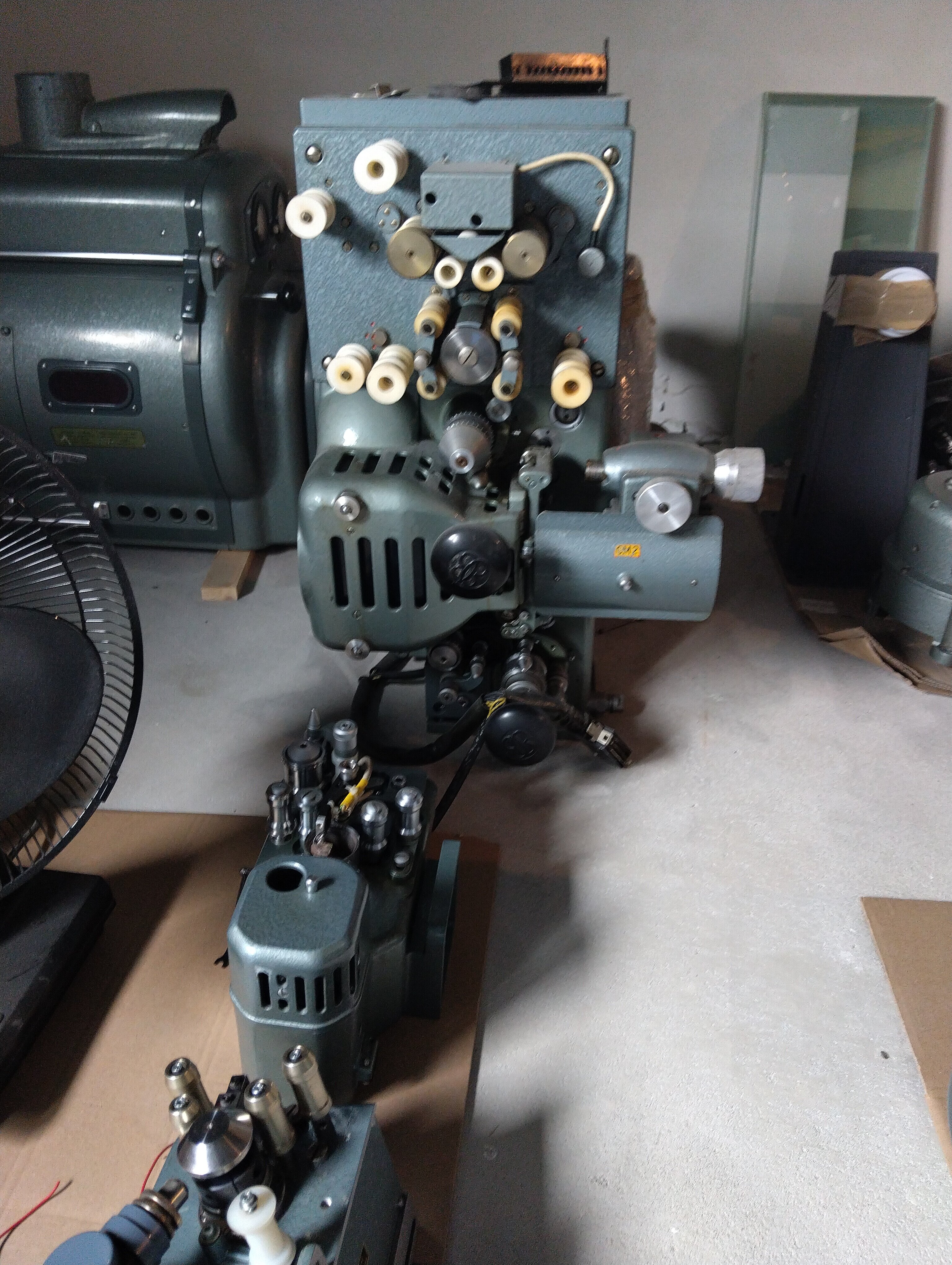

bin dabei 2 BAUER B14 komplett zu restaurieren und neu aufzubauen.
1 x Studio, 1 x Standardausführung.
Da ich mich viele Jahre nur mit den schmäleren Film-Formaten (SUPER 8,
16 mm) beschäftigt habe, bin ich bei
35 mm so ziemlich raus aus dem Thema.

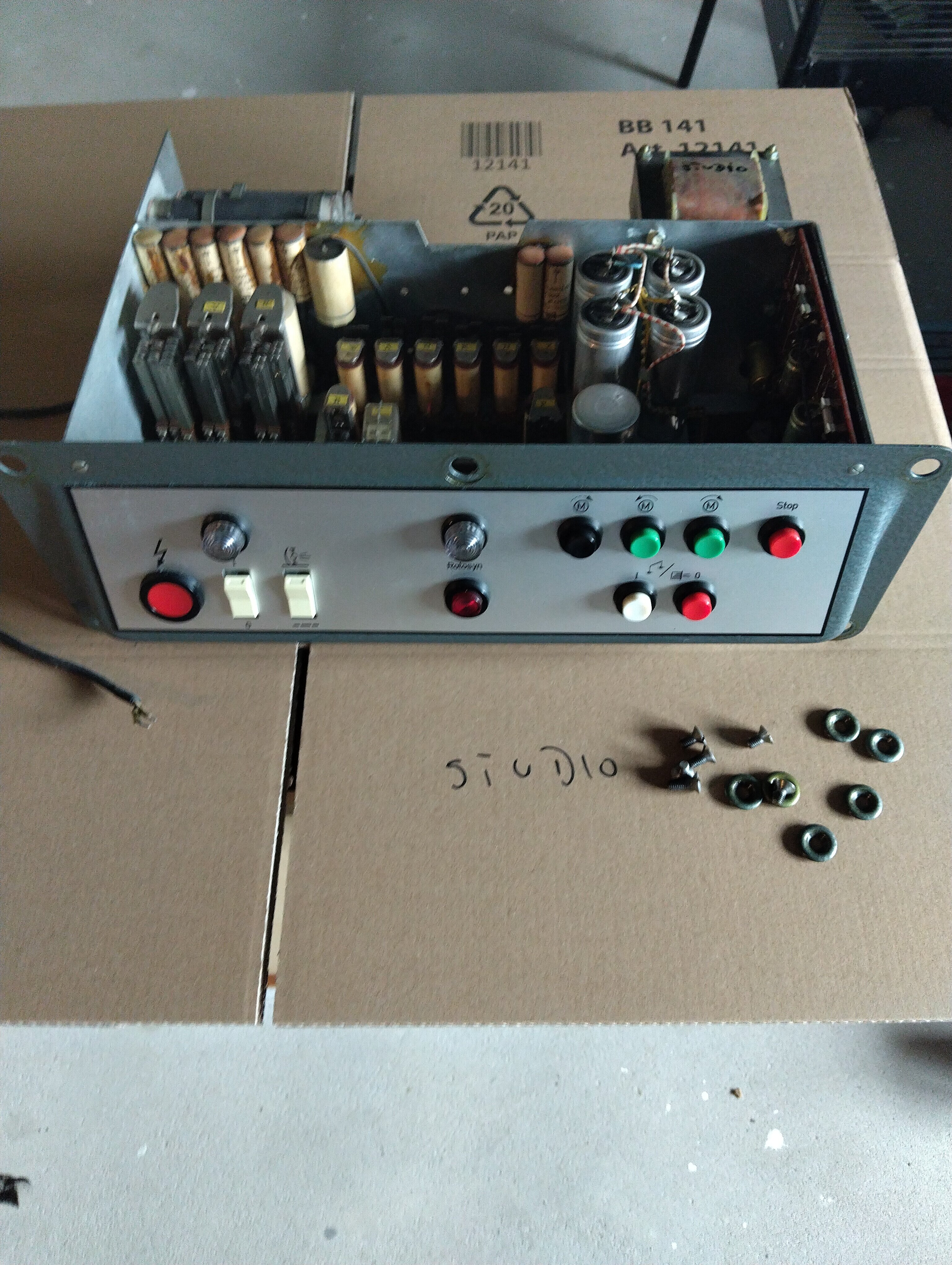

Die Tische auf denen Lampenhaus, Werk und Tongerät montiert werden beinhalten das Bedienfeld, das als Einschub ausgelegt ist und das ich jetzt ausgebaut habe. Hinter den Tastern sitzt die "Elektronik" wenn man das dazu überhaupt sagen darf. Dort sind diverse Kondensatoren verbaut. Ist das zwingend notwendig die alle zu tauschen..?
Es sind wohl nicht nur Folien sondern auch Papierkondensatoren dabei.
Bei Bedarf kann ich noch ein Foto posten.
Für jede hilfreiche Antwort im Voraus vielen Dank.

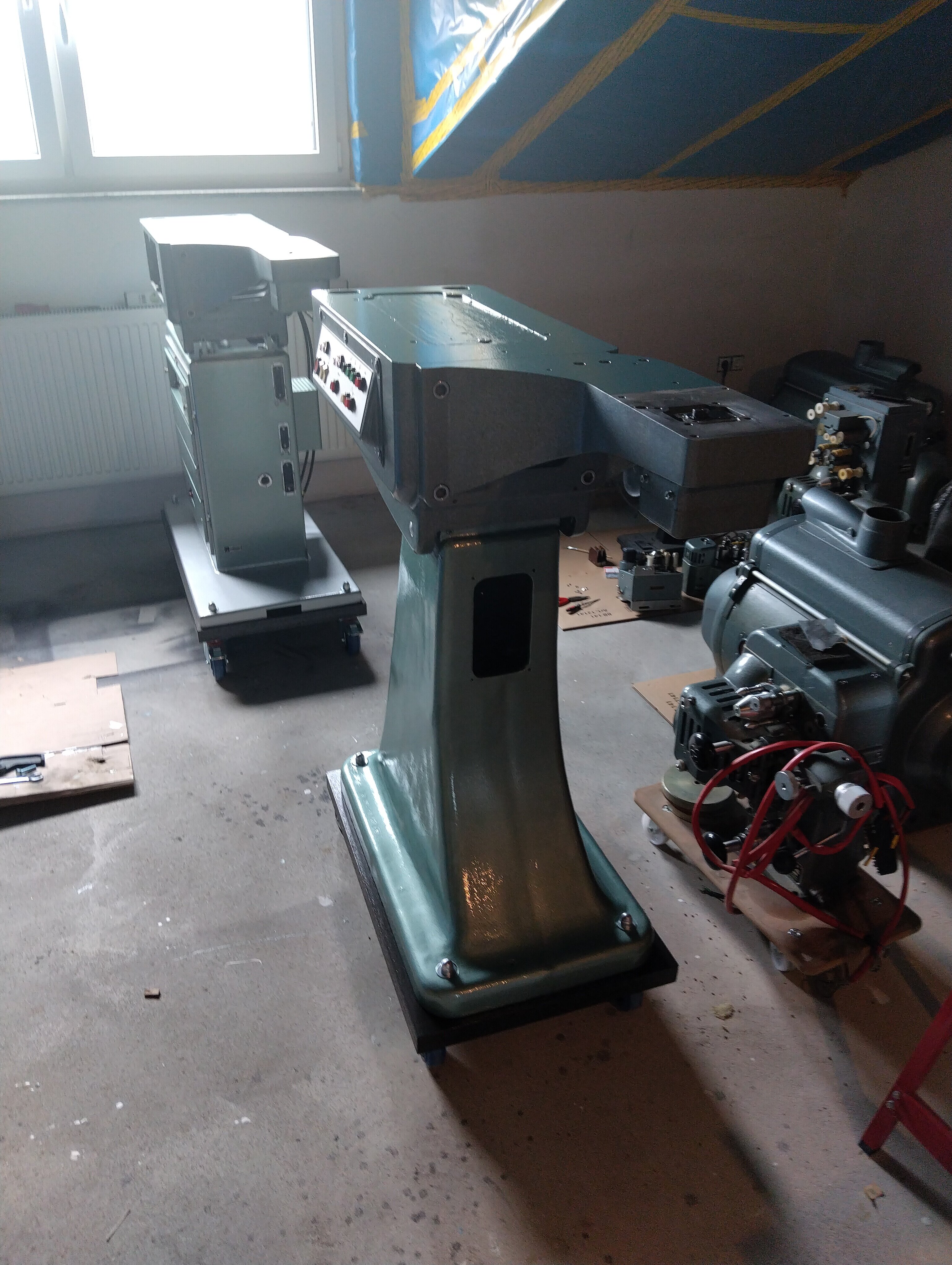

Mit den Projektorfüßen habe ich angefangen. Reinigen, Schleifen, Lackieren und auf eigens angefertigte Rollbretter montiert.
Dann die Tische genauso bearbeitet und auch montiert.
Sieht alles schon sehr ansprechend aus.

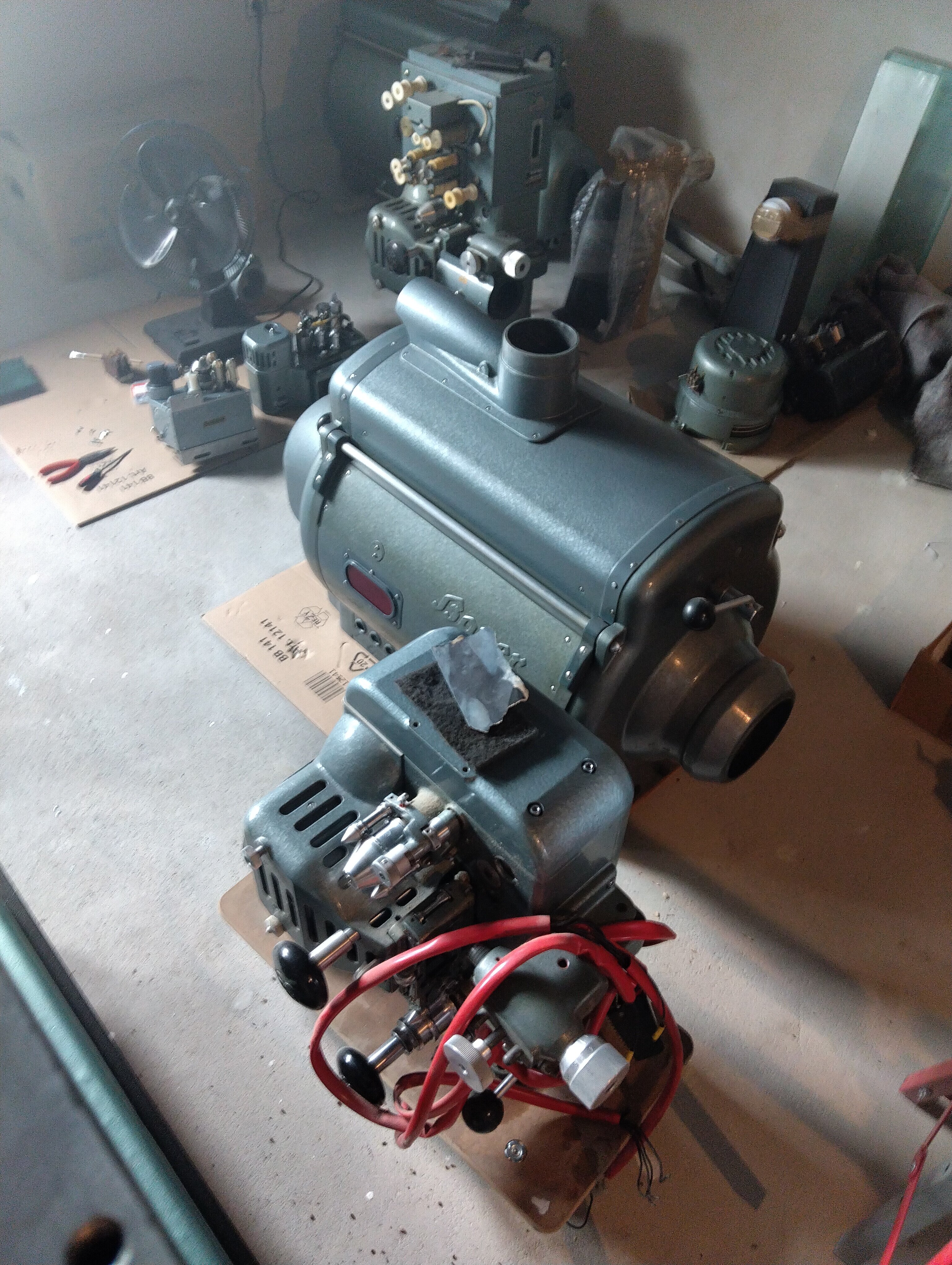

Motor und Tongerät haben sich gefunden. Hatte ich im Rahmen des letzten Umzuges trügerischer Weise in einen ELMO- Karton gesteckt. Da hatte ich natürlich als letztes nachgesehen..🤧
Ich stelle morgen mal ein paar Fotos ein. Eventuell hat jemand ein paar Tipps, wie ich mir unnötige Arbeit sparen kann.

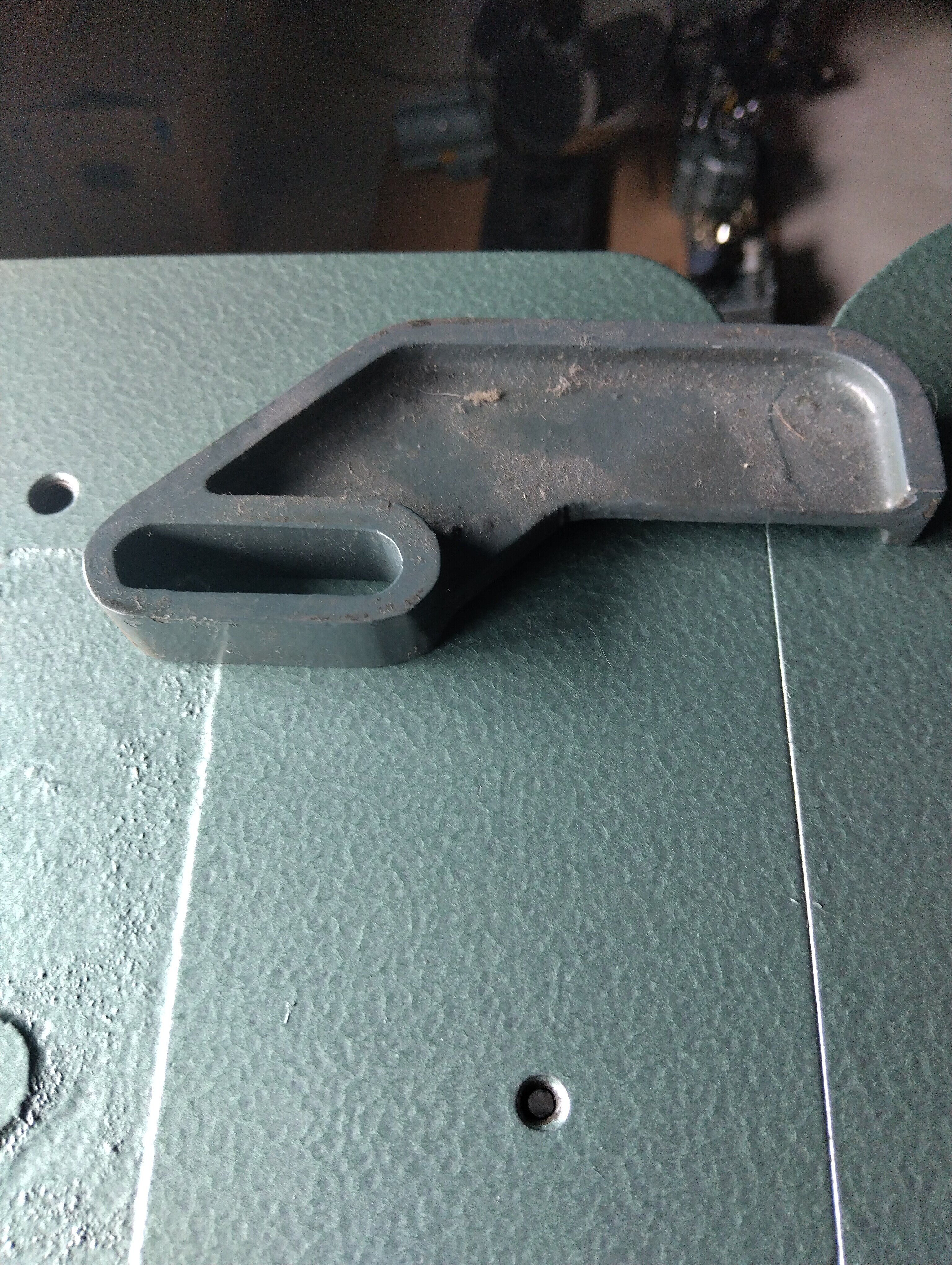

Sieht doch schon nicht so schlecht aus. Ich meine, soweit man das auf den Fotos erkennen kann: Willst Du wirklich alles neu lackieren? Die Sachen sehen doch gar nicht schlecht aus. Ich denke, wenn Du die mit Azeton oder Bremsenreiniger gründlich reinigst, sehen die auch so wieder gut aus. Es ist immer fraglich, ob nicht ein wenig Patina erhalten bleiben soll, denn schließlich sind die Teile mehr als 50 Jahre alt.
Reinigen mit Wasser und Seifenlösung etc. ist NICHT zu empfehlen. Ebenso wenig Nitroverdünnung (Wobei das noch eher geht), da der Lack dann ab geht.
Das "Bauteil" ist ein Magnettongerät. Dürfte für die studio gehören. Der Fuß der STudio mit den Transistorverstärkern hat aber offenbar keine Magnettonvorverstärker. Ich habe nämlich denselben auch.
Kannst Du eigentlich demontieren, braucht man eigentlich nicht mehr.
Ist das Rollbrett für dauerhaften Aufbau gedacht? Wenn ja, rate ich DIr davon Abstand zu nehmen. So klein wie das von der Fläche her ist, wird die Maschine darauf wackelig stehen, wenn sie zusammengebaut ist. Ich rate unbedingt zu einem gut überlegten Festaufbau.

vor 46 Minuten schrieb Dent-Jo:
Absolut berechtigter Einwand @Dent-Jo
Wenn das Rollbrett wegflutscht gibts kein Halten mehr von so einer B14.
Man kann da schon von Selbstmord sprechen.
Ich habe bis jetzt alle meine BAUER - Maschinen auf Rollbretter montiert.
Aktuell weil ich sie von der Werkstatt in den Vorführraum schieben muss.
Wenn die Projektoren an ihrem vorgesehenden Platz positioniert sind,
werden die Rollbretter seitlich verblendet und so in stabile Sockel umgewandelt.
Mit dem Lösen einiger Schrauben wird daraus wieder ein mobiler Projektor.
Die Rollen sind übrigens arretierbar.
Das fand ich schon immer eine probate Lösung.

Ja, die gelben Papierkondensatoren gleich von vornherein alle tauschen. Die sind fertig. Die Becherelkos ggf. erstmal belassen. Oder nach gründlicher vorheriger entladung mit einem C-Messgerät nachmessen. Das bringt Klarheit.

Kondensatorkur werde ich an beiden Bedienfeldern der Projektoren durchführen.
Fotos davon bzw. vom Fortschritt des Aufbaus stelle ich dann ein.
Ein Hallo meinerseits, die Rollbretter werden doch nicht mit kompletter Maschine verwendet ? Sie wird mit zunehmendem Aufbau kopflastig, mir ist eine Philipps FP 56 umgekippt, danach habe ich das Rollbrett vergrößert und auch mit schwerlastigen Rollen verbaut, denn bei dem Gewicht können kleine Rollen das Gewicht nicht halten, es genügt das nur eine „ knickt“ dann kippt schon die Maschine. Ich bin auch nicht der einzige, bei einigen Filmfreunden ist es ähnlich passiert, alle haben bisher Glück gehabt, sie konnten noch zur Seite springen, weil sie ja langsam kippt, beim schieben merkt man dann, das ein Unheil kommt…es ist dann zu spät, halten kannst du sie nicht mehr…
Aber jeder muss es selber wissen, ich gebe George damit recht… dann hast Du bis jetzt wirklich Glück gehabt👍
Gruss aus Bremen
guten Morgen,
ja, die Rollbretter sorgen für Diskussion.
Ich hatte ja schon beschrieben, dass in Projektionsposition die mobile Rollfunktion durch Anbau von seitlichen Blenden in eine stationäre festehende umgewandelt wird.
Die Projektoren können so bei Bedarf schnell wieder mobilgemacht werden.
Jetzt von der Werkstatt zum Vorführraum werden die Maschinen sowieso nur teilmontiert, ohne Werk, Tongerät und Spulenarme bewegt.
Ich denke das auch der Bildstand ruhiger wird, wenn die Projektoren einen feststehenden Untergrund bekommen.
Trotz allem muss ich sagen, dass ich jahrelang problemlos meine B8B auf einem unbefestigten Rollbrett betrieben habe. Auch am Bildstand oder der Haltbarkeit des Xenonbrenners, gab es beim Betrieb nichts zu bemängeln.
Und das man beim bewegen von hochaufgebauten großen Massen auf kleiner Standfläche vorsichtig sein muss, versteht sich eigentlich von selbst..🙂
Nochmals danke für den Tipp.
Muss die Ersatzteile erstmal bestellen,
auch für das andere Bedienfeld.
Es wird daher wohl etwas dauern, bis der Treat hier mit Neuigkeiten weitergeführt wird..
