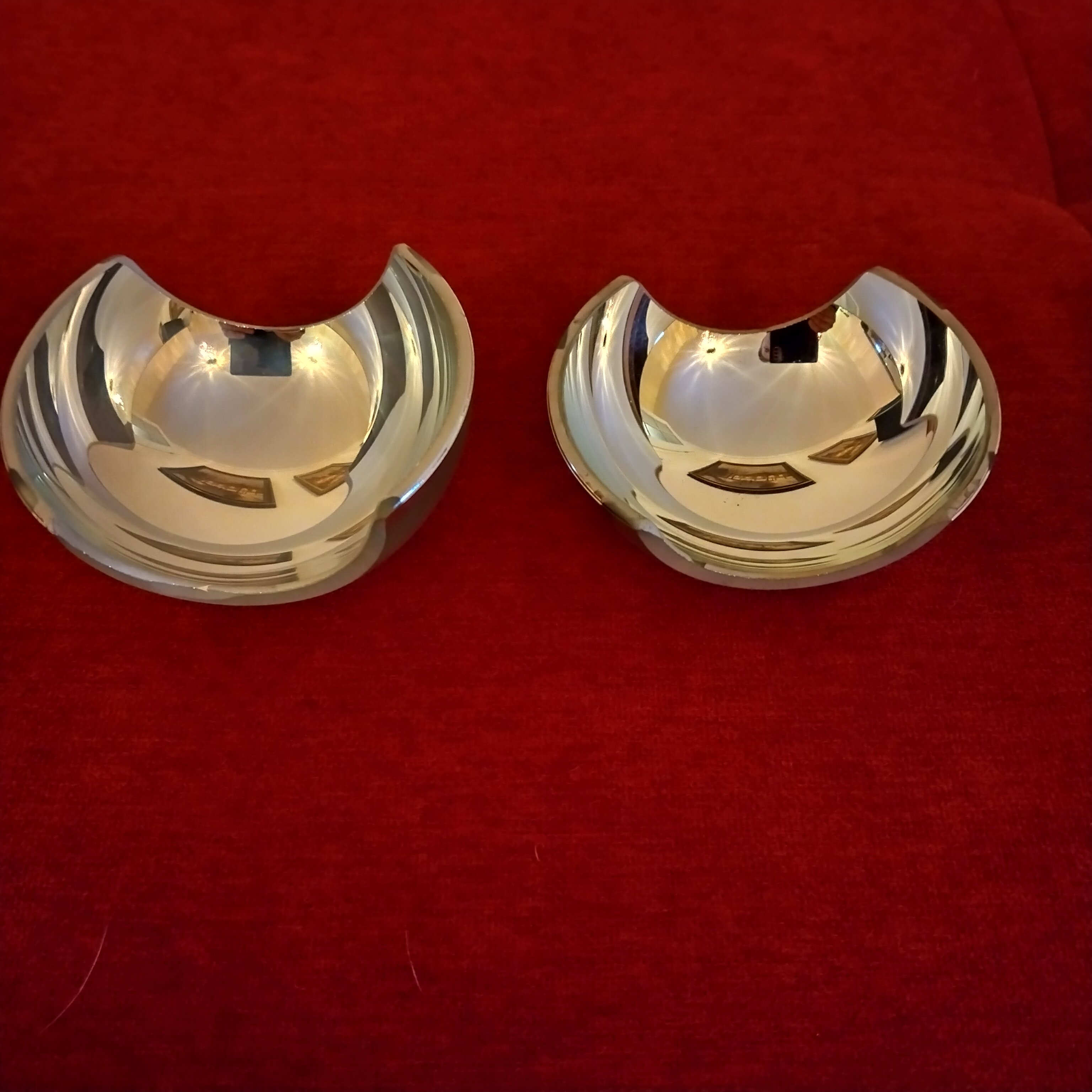

So, es geht mit dem Thema Hilfs- und Hauptspiegel weiter.
An erster Stelle ein ausdrücklich herzliches Dankeschön an Klaus Peter Weber der mir selbstlos und unentgeltlich für das "Restaurationprojekt B14" einen Hilfsspiegel überlassen hat.
Da ich keine technischen Unterlagen ùber die physischen Eigenschaften der Spiegel besitze, kann ich nur aus den hier im Forum zusammengetragenen Informationen ableiten, um welche Hilfsspiegel es sich handelt die mir nun vorliegen.

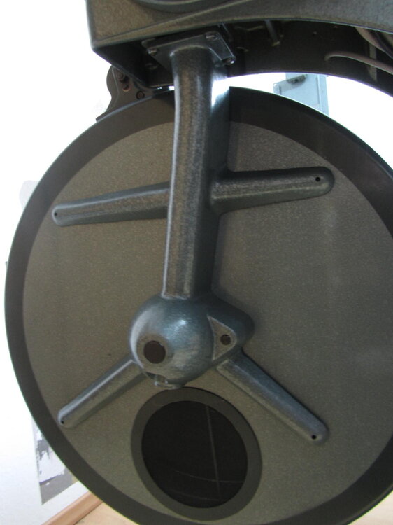

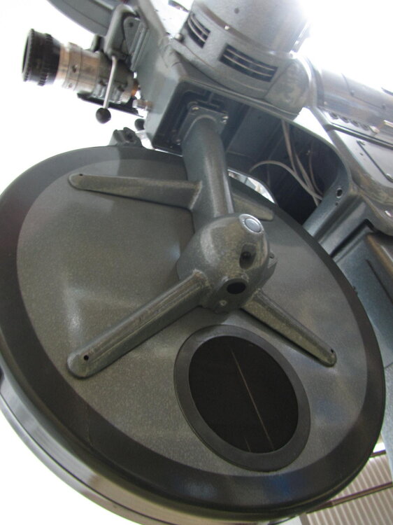

Auf den nachfolgenden Fotos sind zwei unterschiedliche Hilfsspiegel abgebildet.
Auf den ersten Blick sehen beide identisch aus. Bei genauerer Betrachtung ist zu erkennen, dass die Spiegel frontal gesehen etwa die gleiche Größe im Kreisdurchmesser aufweisen..
Da beide Spiegelvarianten je nach verwendetem Brennstab, in der gleichen Halterung montiert werden, ist natürlich auch ein gleiches Höhenmaß bzw.    Spannmaß notwendig.
Erst wenn man die Spiegel nebeneinander legt und von der Seite betrachtet ist zu erkennen, dass ein Höhenunterschied von etwa 20 mm besteht. Da mir bekannt ist, dass für den 900 bzw. 1000 Watt Kolben der Hilfsspiegel die mittige Glaskugel des Brennstabes zur Hälfte umschließt, kann es sich bei dem größeren Spiegel nur um den HSO 10 C2 handeln. Die Typenbezeichnung des flacheren Spiegels ist mir nicht bekannt. Es sollte sich aber um Variante zwei für den Xenonbrennstab mit 1600 bzw. ursprünglich 2000 Watt handeln.
Fälschlicherweise werden beide Hilfsspiegelvarianten in der Anleitung BL 9X unter der gleichen Bezeichnung HSO 10 C2 geführt.
Frontale Ansicht, Links der HSO 10 C2
Rückseitig:
Seitenansicht mit deutlich sichtbarem Höhenunterschied.
Der tiefere, mehr halbkugelförmig ist für die 900W, soweit meine Erfahrungen. der flachere für die 1600W.
