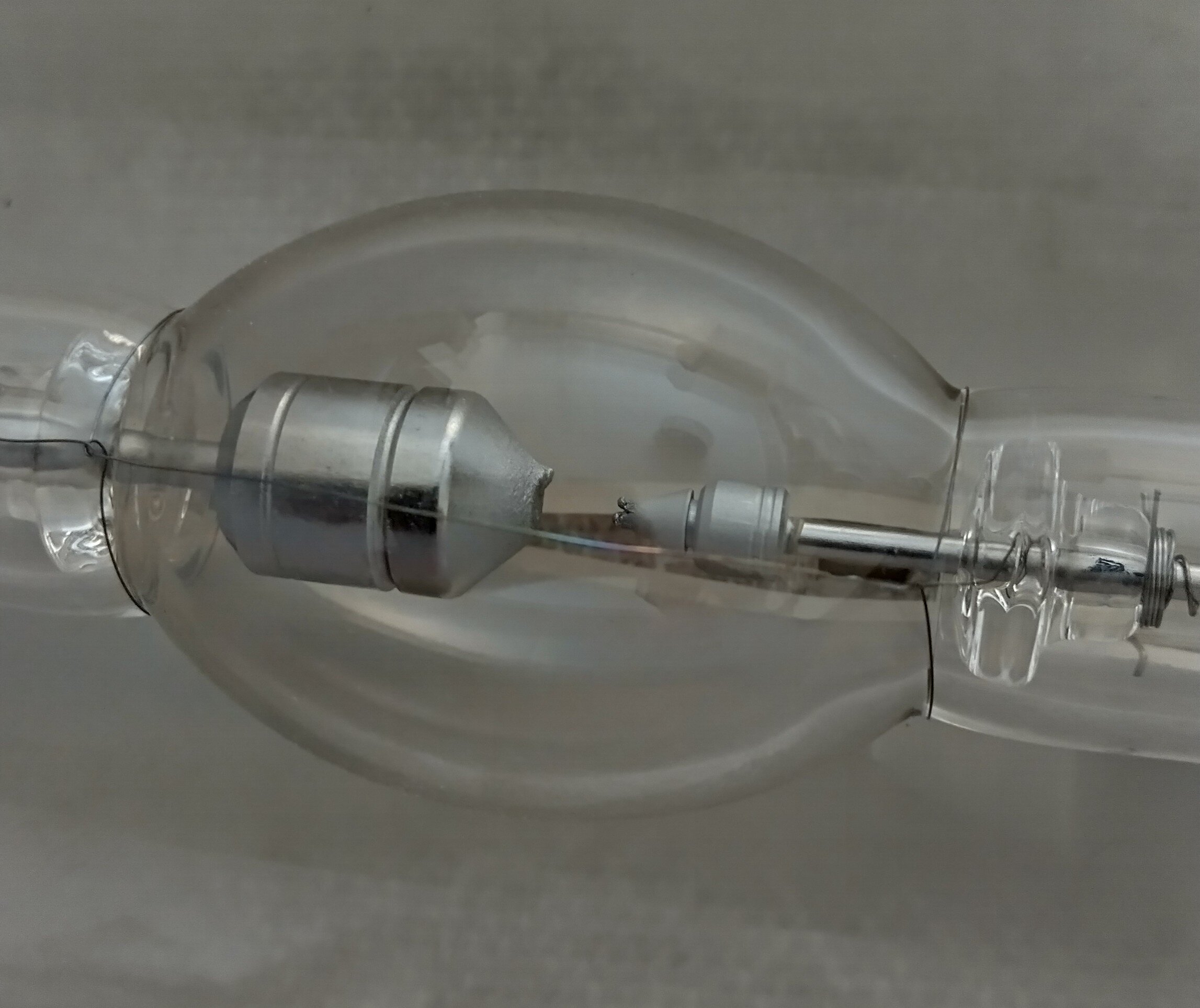

vor einer Stunde schrieb Eremitage:
Noch ein Xenonkolben zur Begutachtung.
Was sagt ihr dazu..? ...🤭🫣IMG_20260205_121005_HDR.thumb.jpg.286b09db70443f6807c37d3d4ef6468b.jpg
 EOL, Mit dem bekommst du keinen sauberen Lichtbogen mehr hin
Edited by HAPAHE
Rechtschreibfehler (see edit history)
vor einer Stunde schrieb HAPAHE:
Ja, eindeutig erkennbar.
Ich wollte an dieser Stelle dem
zuerst gezeigten Xenonkolben eine Ausführung gegenüberstellen, bei der
man wirklich Abnutzungsspuren sehen kann.
Was an der Kathode fehlt sitzt nach vielen Einsatzstunden auf der Anode.
Was würde eigentlich passieren wenn man nun die Stromanschlusspolung herumumdreht..?
Hab' Ich dann (bei umgekehrter Stromrichtung ) irgendwann einen regenerierten Xenonbrennstab..?!
Sehrwahrscheinlich macht die Eintrübung und zeitlich begrenzte Dauerhaftigkeit des Glases einen Strich durch die Rechnung. Habe allerdings in Erinnerung dass man solche Spielchen bei alten Radioröhren gerne mal gemacht hat.
Bitte die Einwände nicht zu ernst nehmen.
Es geht einfach um die Theorie..🙂

vor 50 Minuten schrieb Eremitage:
Probiers aus, innerhalb von Sekundenbruchteilen schmilzt die Kathode, und die Lampe ist ganz hin.

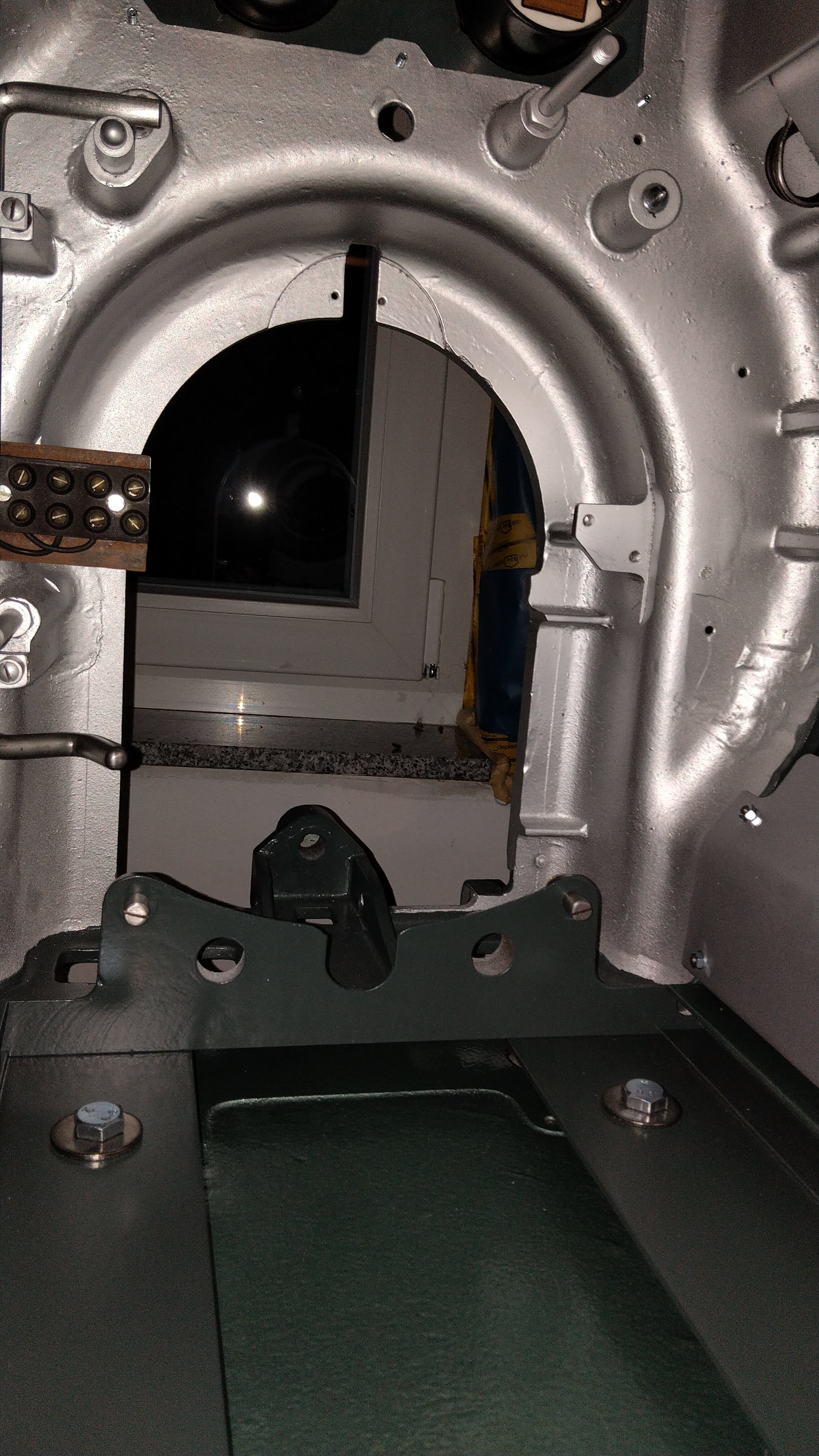

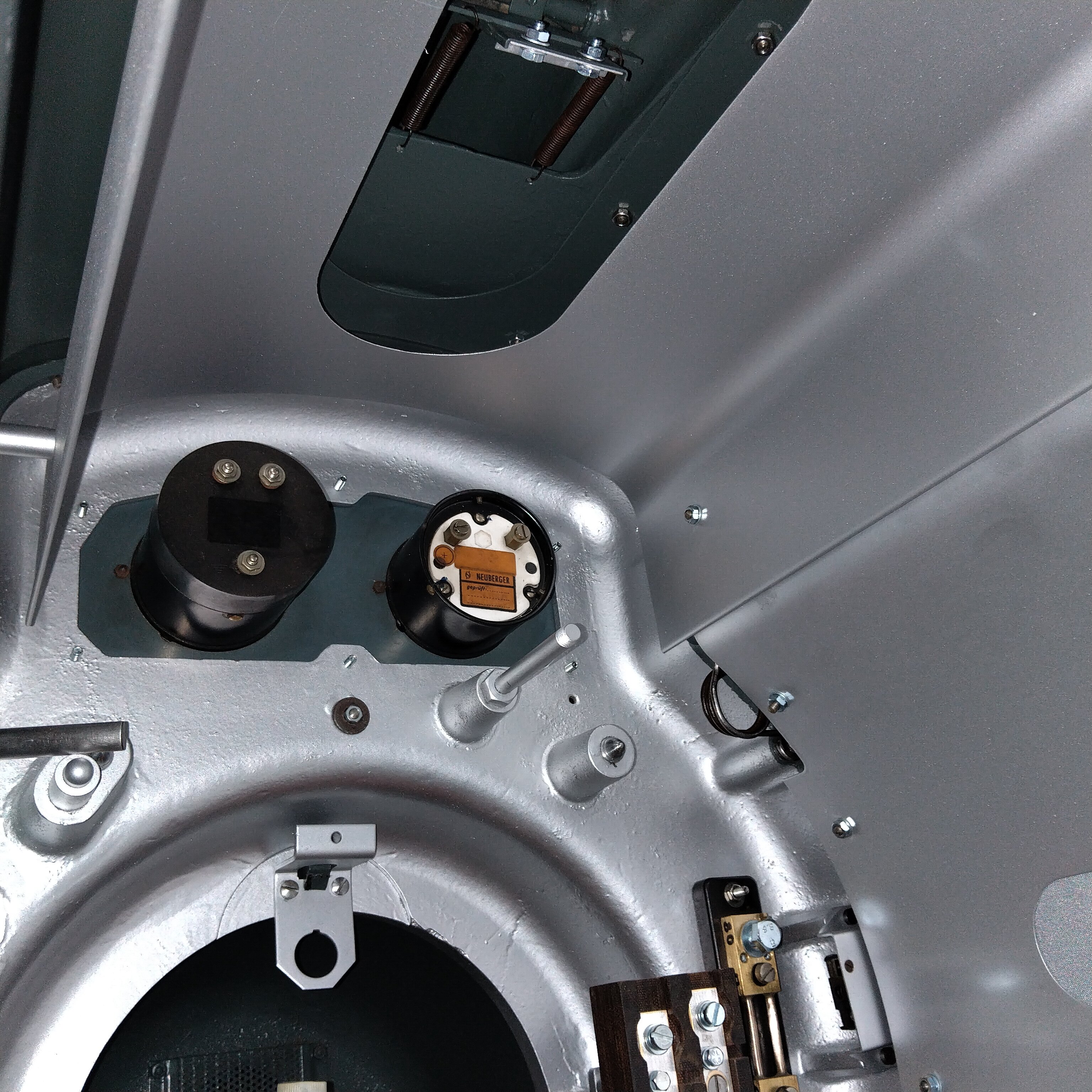

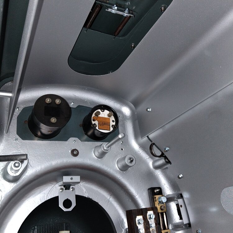

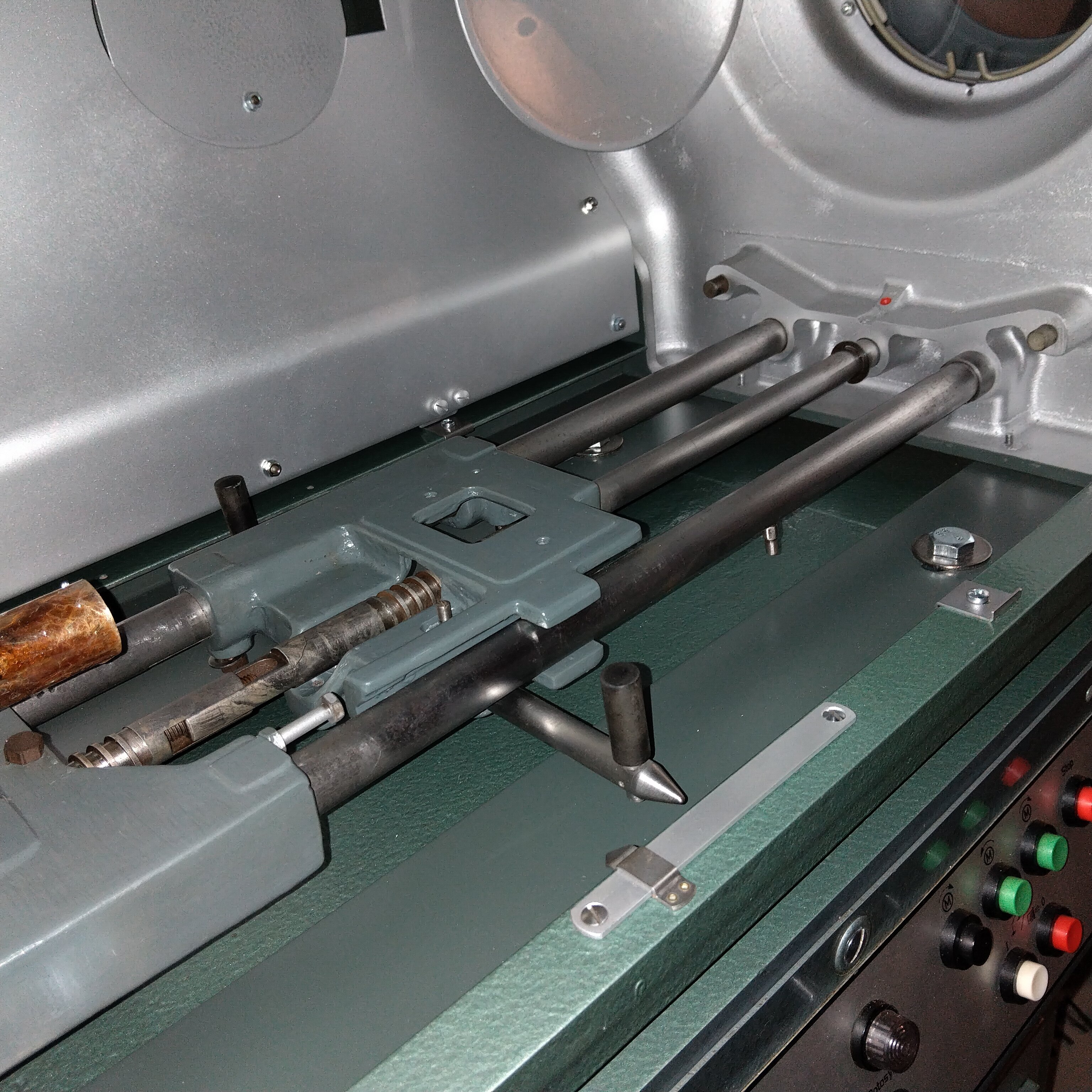

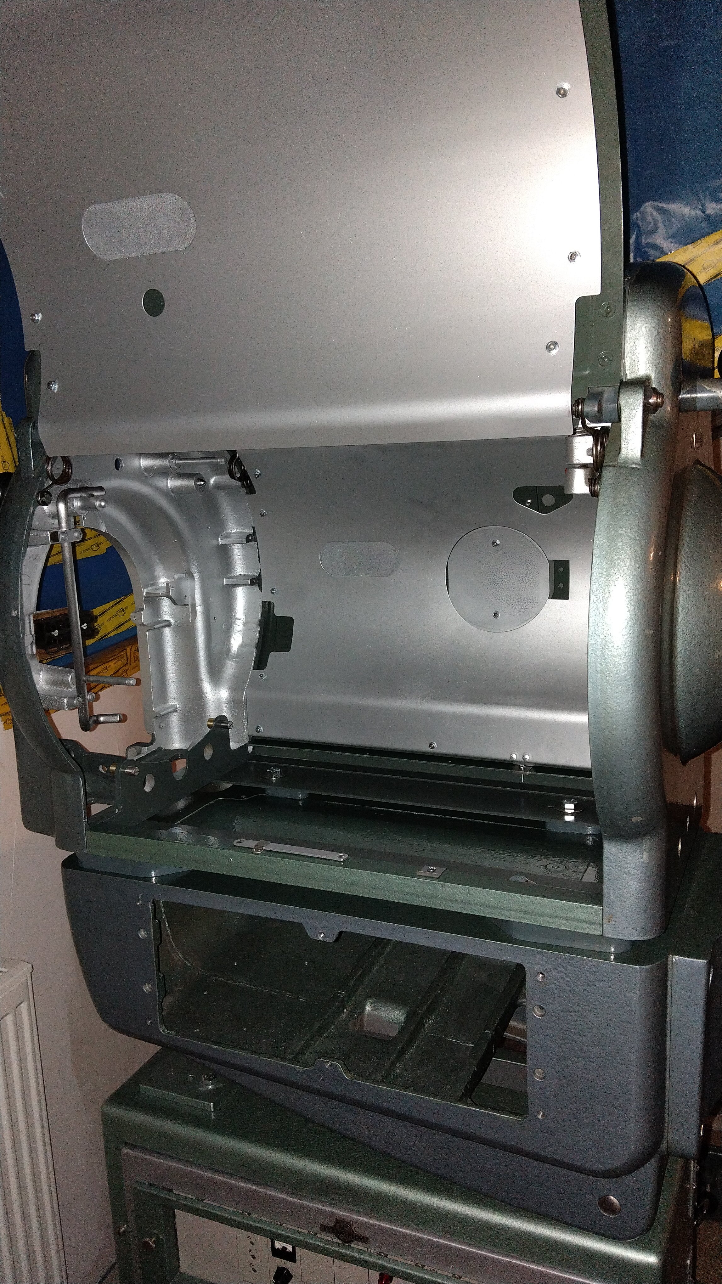

Hier mal ein paar Bilder vom derzeitigen Montagestand, damit der Treat nicht zu theoretisch wird.
Lampenhaus ist teilmontiert und sitzt schon auf dem Projektortisch.
Habe gerade die Federn der Flügeltüren eingehängt, was nicht so einfach war
Edited by Eremitage (see edit history)
