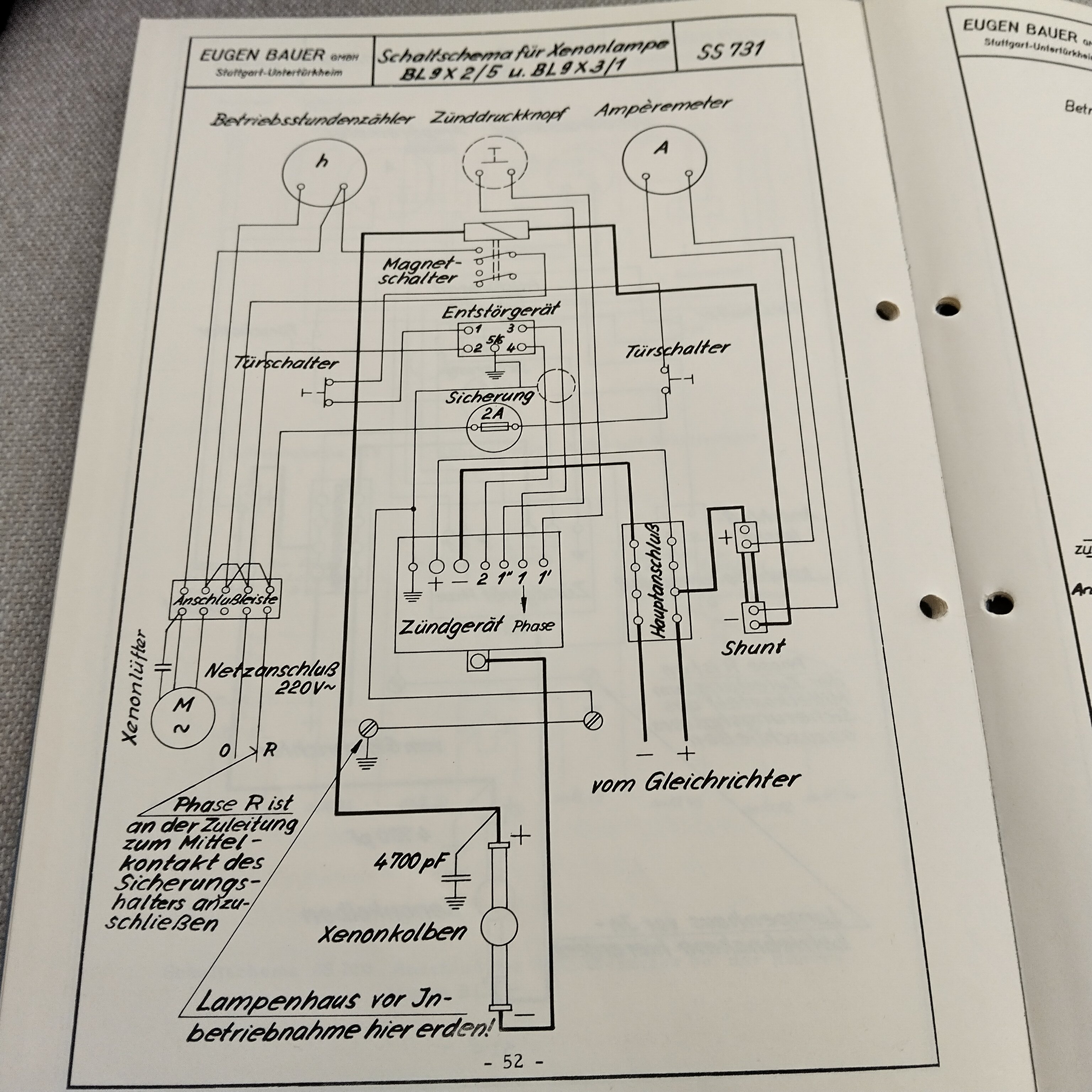

Ich bin jetzt bei der Verkabelung der Lampenhäuser angekommen.
Die Zündgeräte machen nach Revision einen guten Eindruck aber die Netzfilter sind am Ende ihrer Einsatzzeit angekommen.
Ich wollte erst auch die Filter einer Revision unterziehen, habe mich dann aber (nach Beratung) für etwas moderneres entschieden. Das betrifft erstmal nur die Filterbausteine im Lampenhaus die mit den Flügeltürtastern verbunden sind und deren grobe Kontaktschlüsse glätten um das Zündgerat, Xenonkolben und die Tontechnik vor Störimpulsen zu schützen.
Für die Filterung des Gleichstromes vom IREM-Gleichrichter zur Xenonlampe ist noch keine Lösung gefunden. Da wird aktuell im Netz soviel an elektronischen Bauteilen angeboten, dass ich mir unschlüssig bin, was da am besten
(auch unter Aspekt Preis/Leistung) einzusetzen ist.
Foto: Filter nach Verdratungsplan B14 Studio.
Das kleine Symbol betrifft den Netzfilter im Lampenhaus. Die beiden länglichen Elemente stellen die Filter des Lampengleichstromes dar.
Verdrahtungsplan Lampenhaus:

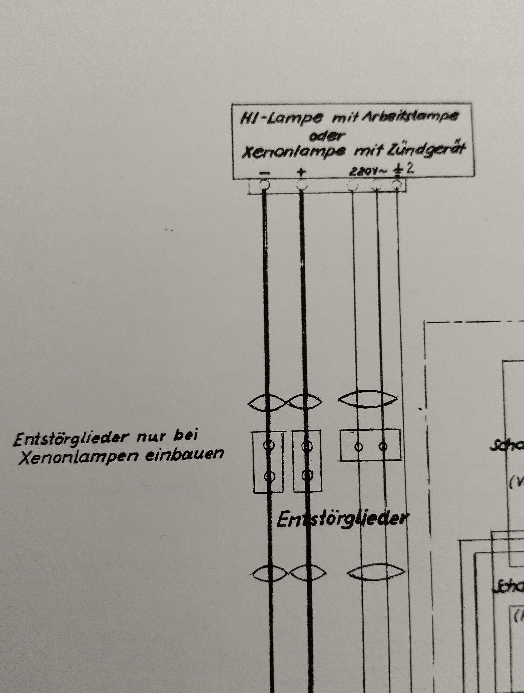

Filter/Entstörgerät in Verbindung mit den Türschaltern.

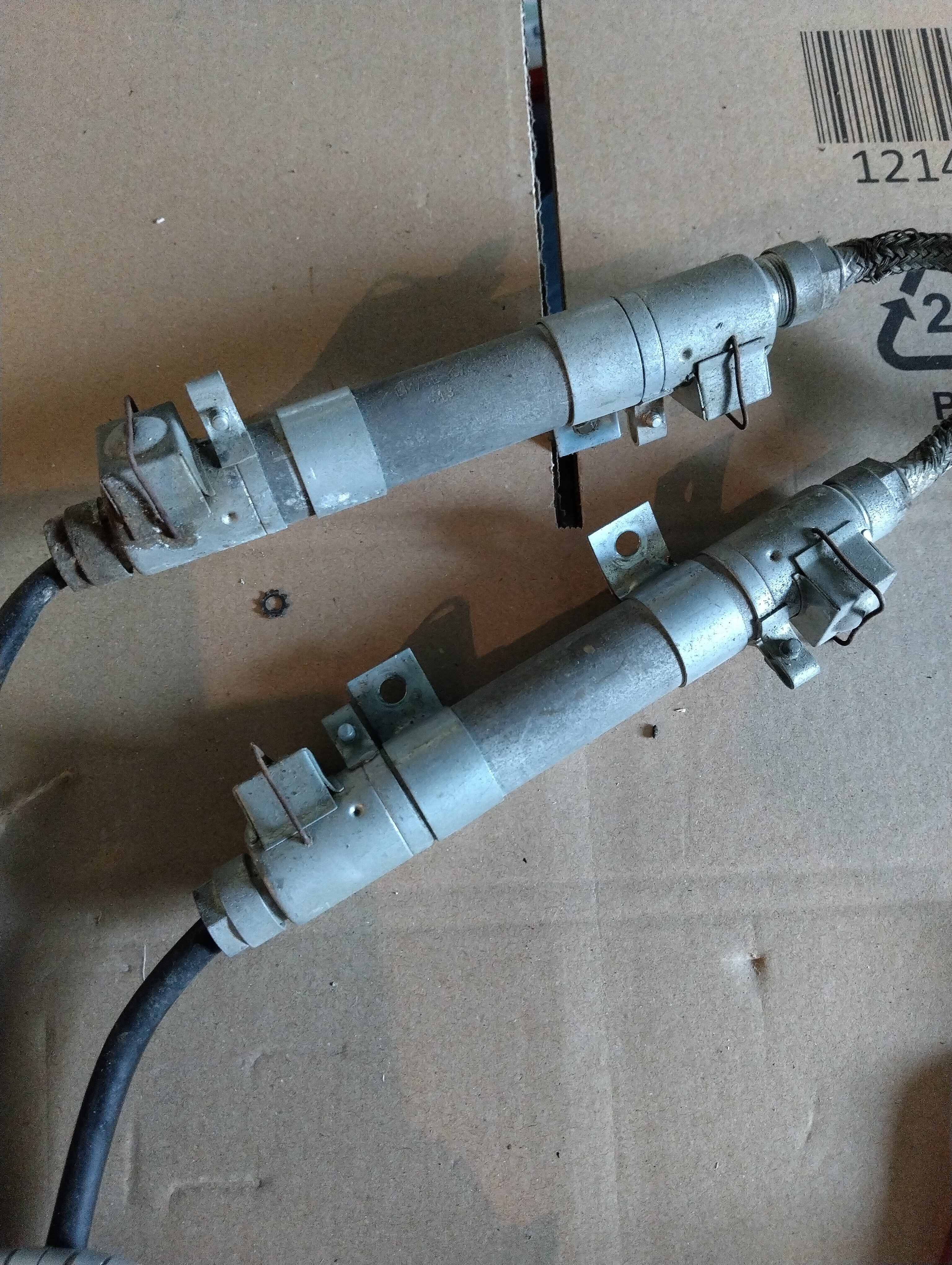

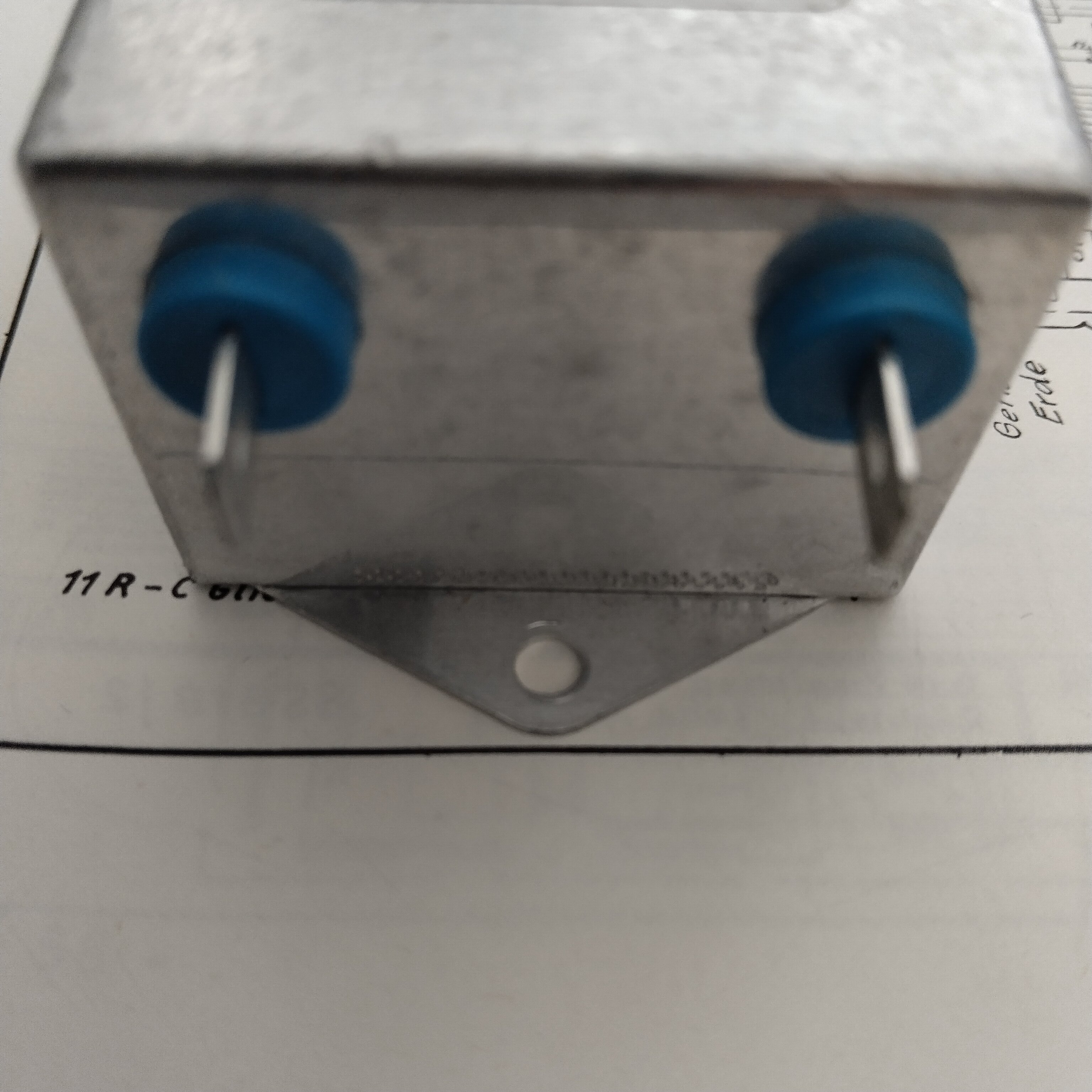

vor 2 Stunden schrieb Eremitage:

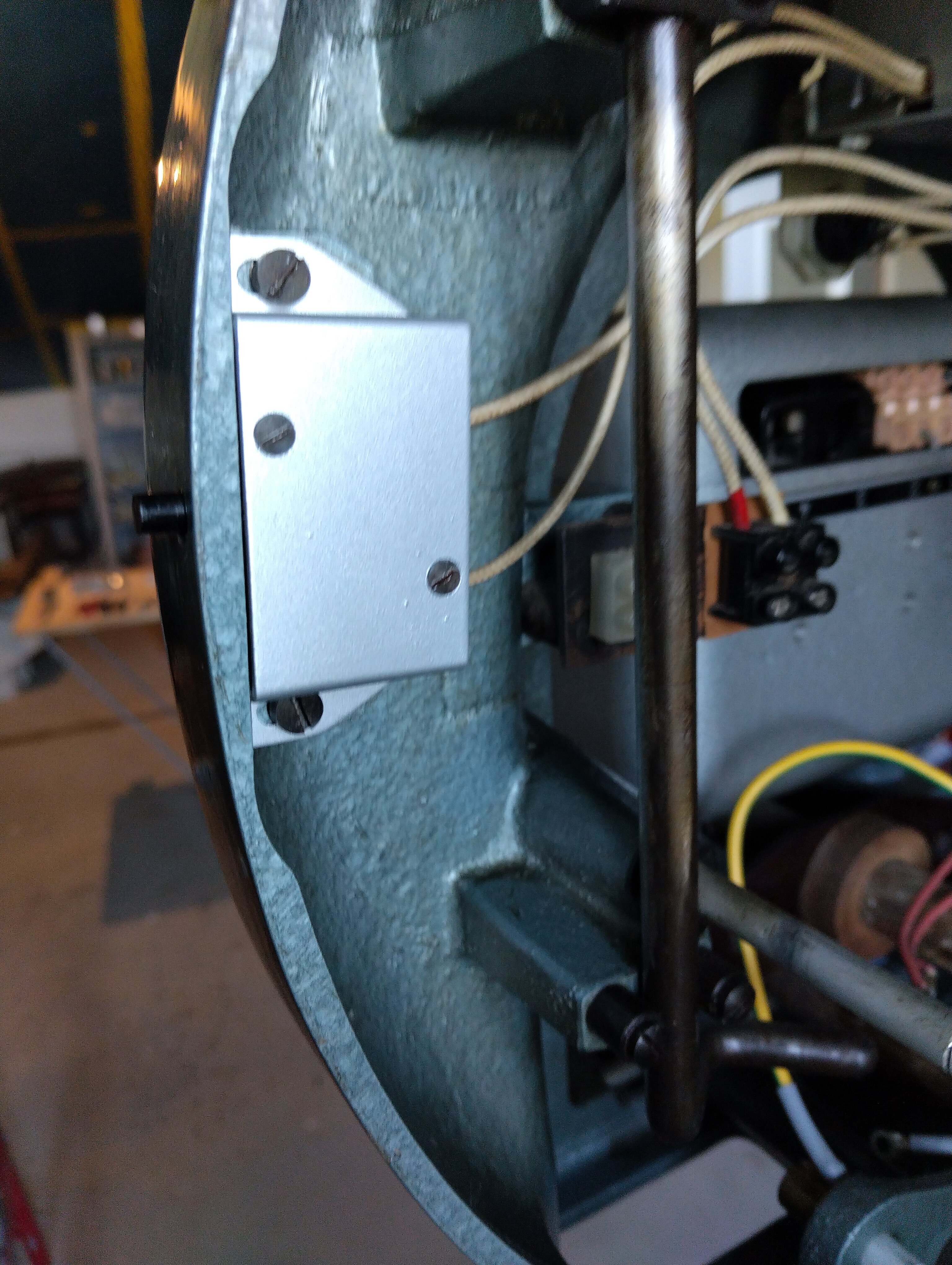

Foto: Neuer Filterbaustein für die Lampenhäuser.IMG_20260308_114004_HDR.thumb.jpg.0e92791a4362722cbeb567366b7b81b1.jpgEingangsseite mit Masseanschluss.
Damit willst du den Gleichstrom zur xenonlampe filtern???
Das ist rin netz filter einphasig 230v.
Es gab grosse induktivitäten für sowas. Vom aussehen her wie ein grosser Trafo mit 25kg.
Ich habe 2 aus einer Räumung . In Verwendung hsb ichsowas noch nie gesehen.

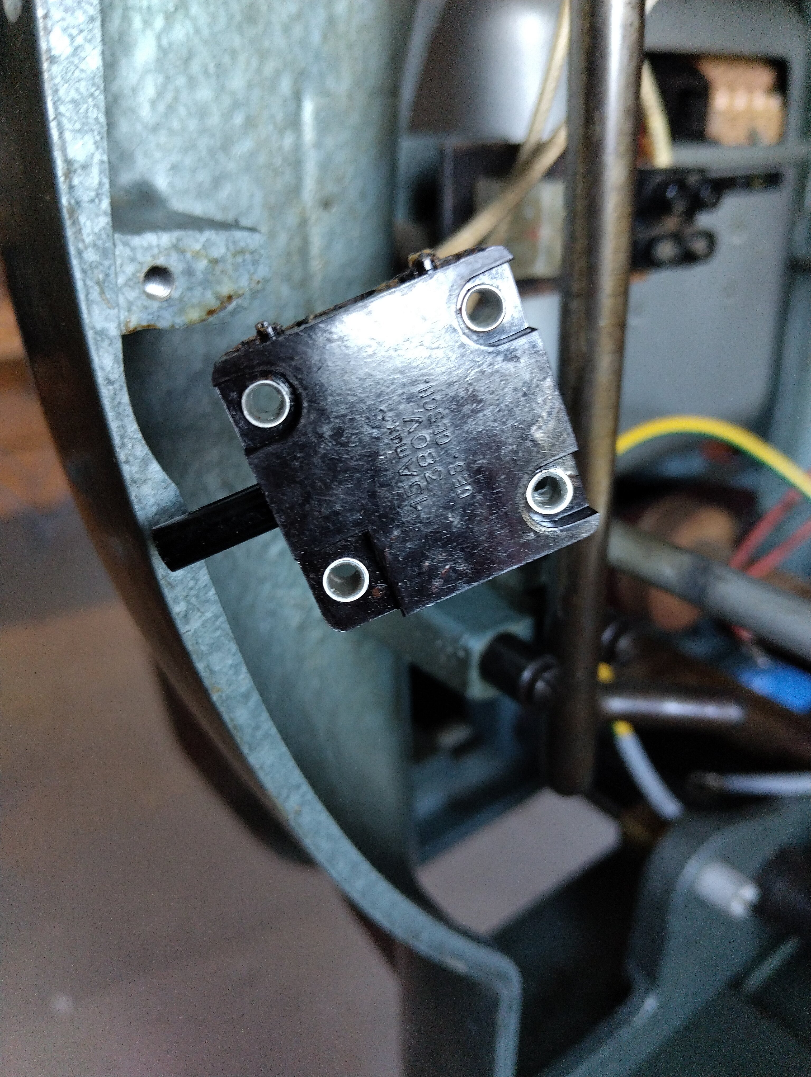

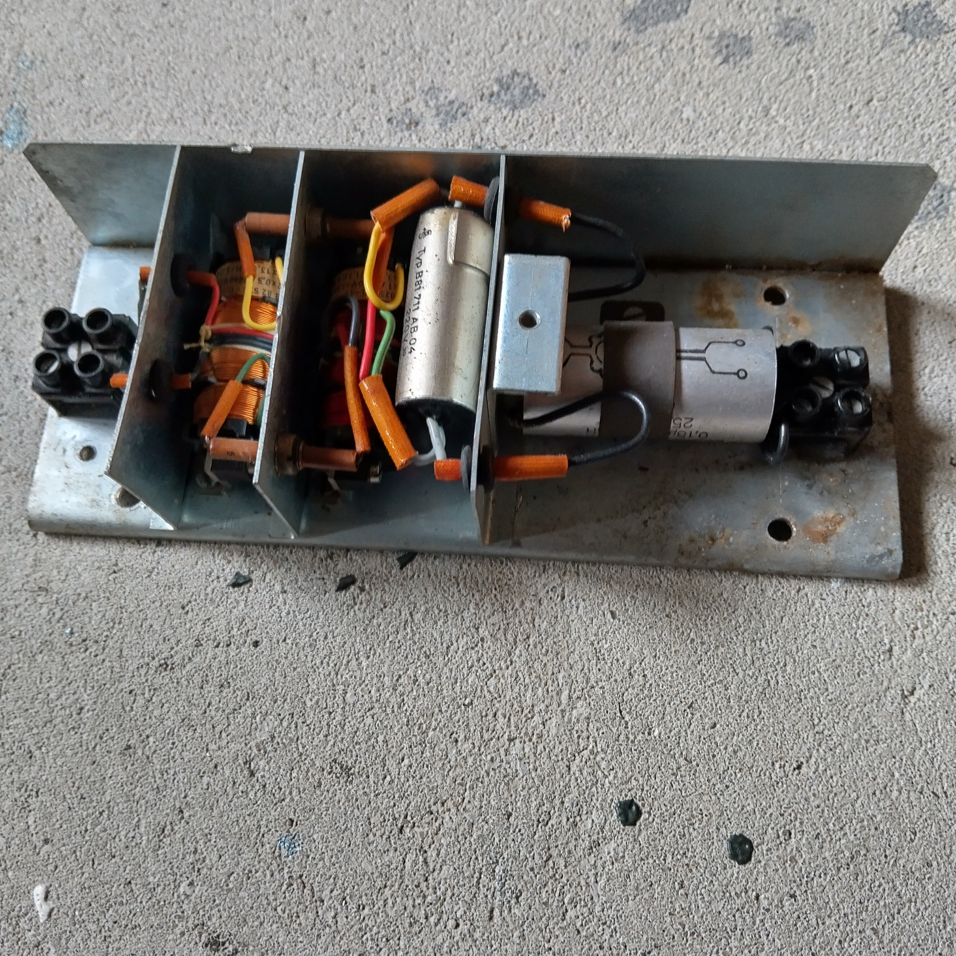

Bist du sicher, dass das nicht einfach Steckverbinder sind?
Alte Filterelemente für die Gleichstromversorgung zur Xenonlampe.
vor 20 Minuten schrieb Dent-Jo:
Nein, mal genau nachlesen, dieser Filter ersetzt den im Lampenhaus. Das ist ein Netzfilter für Wechselstrom 230 Volt zum, so hab's ich verstanden, entschärfen der Türkontakte, die ja bekanntlicherweise beim Öffnen der Flügeltüren während des Betriebes,
den Stromkreis für den Xenonlampe sowie das Zündgerät komplett unterbrechen.
Die beiden länglichen Elemente sind, so wurde mir versichert, die Filterelemente für den Gleichstrom.

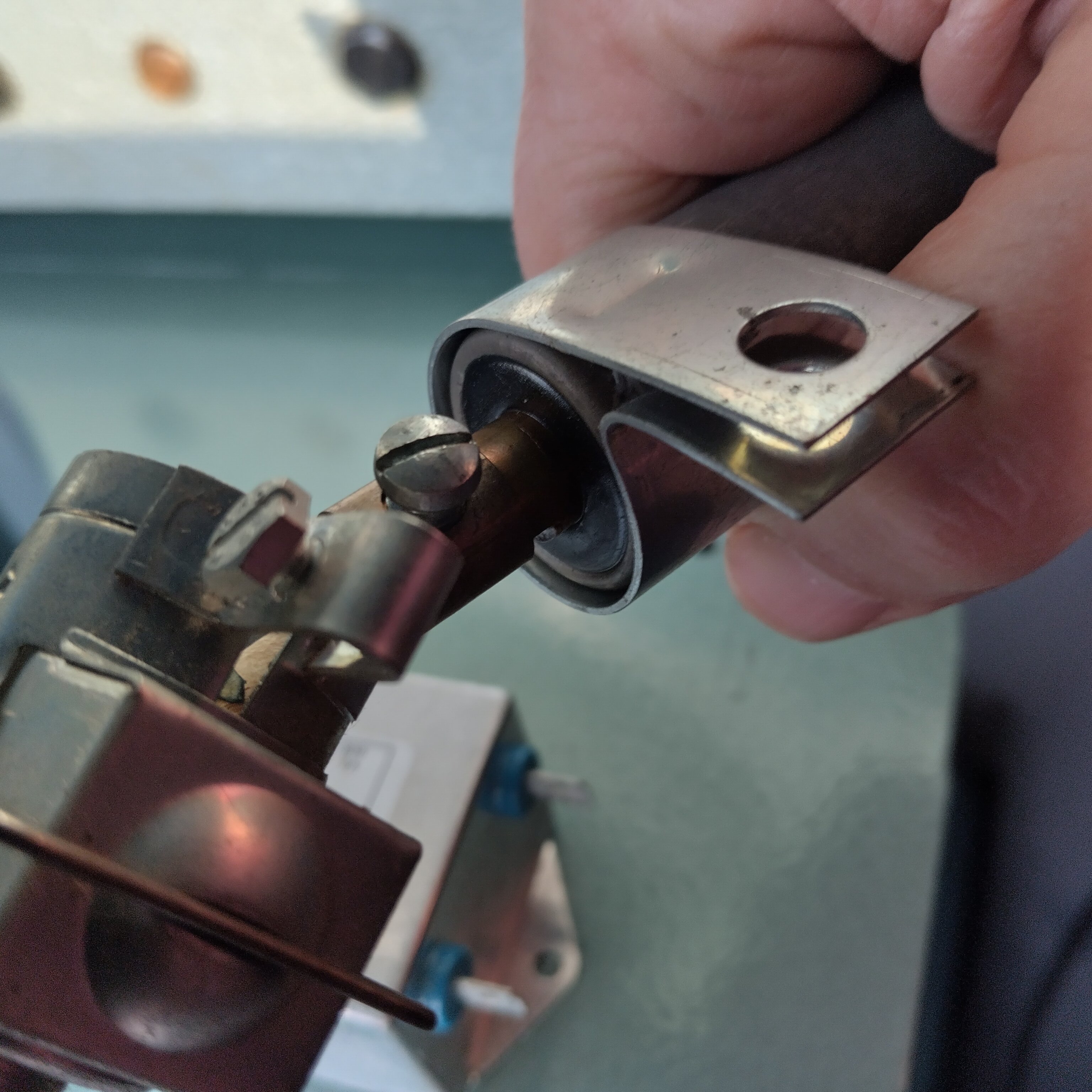

Andere Frage: Was sollten Steckverbinder in solch einer Dimensionierung für einen Sinn machen..? Da gibt's große Lüsterklemmen, noch keramisch, in der Maschine.
Die kosten den Bruchteil dessen was hier montiert wurde.
Ich schaue mir das nochmal genauer an. Versuche mal so ein Bauteil zu zerlegen. Mal sehen was zum Vorschein kommt..🙂
Das stimmt schon, mit den Steckverbindungen.  Ich denke mir nur, wenn er kapazitiv etwas filtern wollte, hätten die Teile ausser den befedtigungslaschen ziemlich sicher noch einen aussenkontakt.
Für induktive filter sind sie zu klein.
Evtl wurde da nachträglich was eingebaut?

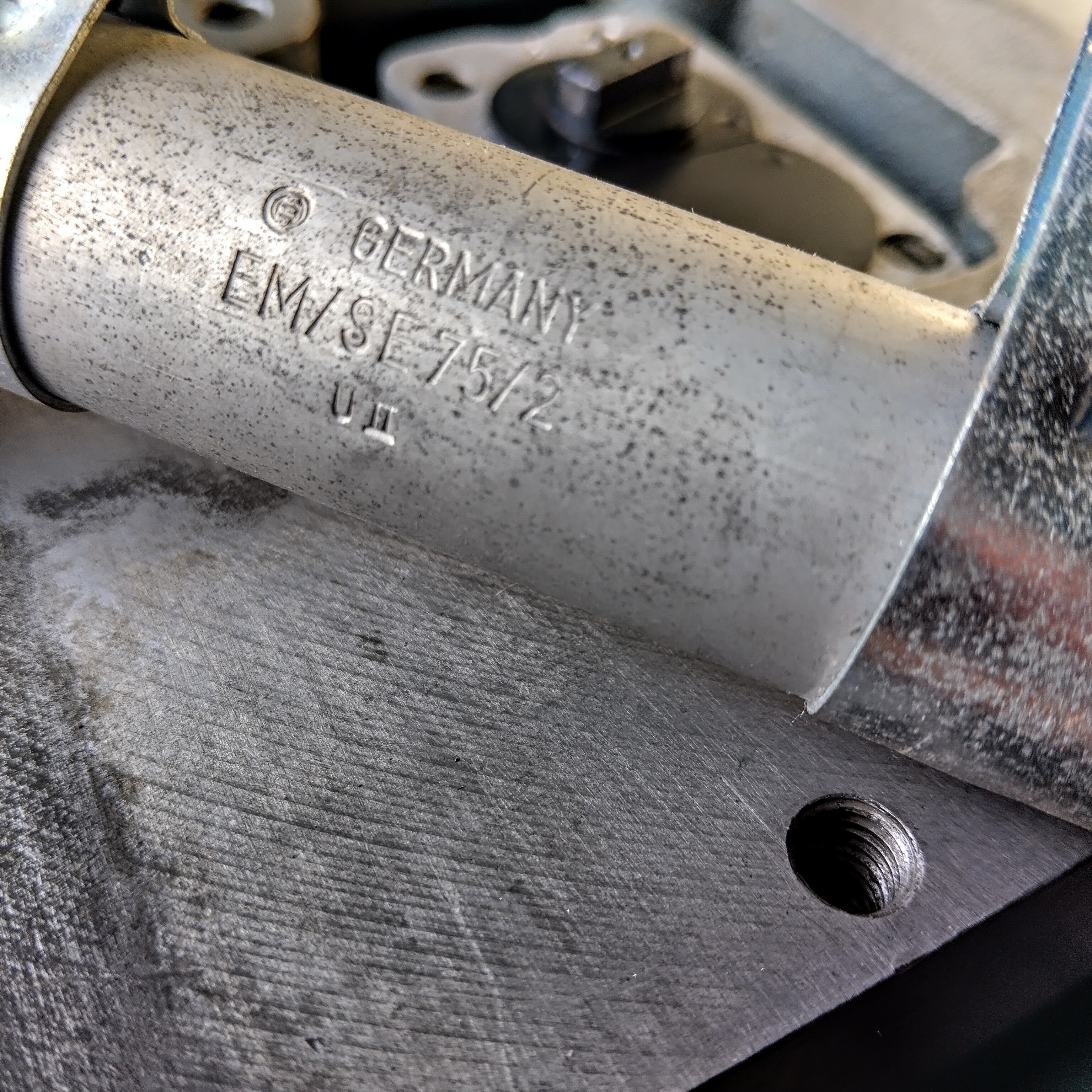

vor 1 Stunde schrieb Eremitage:
Ja, das ist Korrekt!

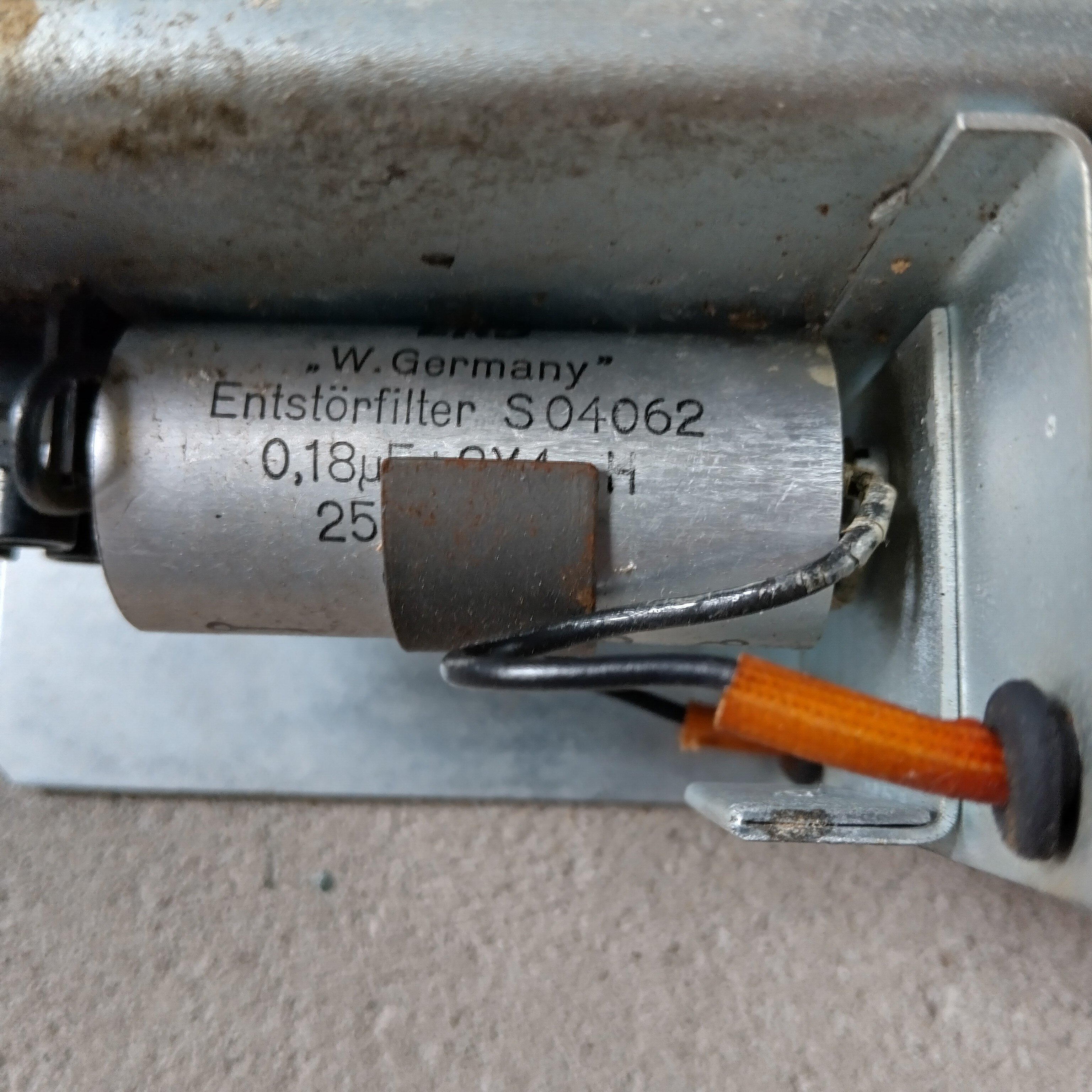

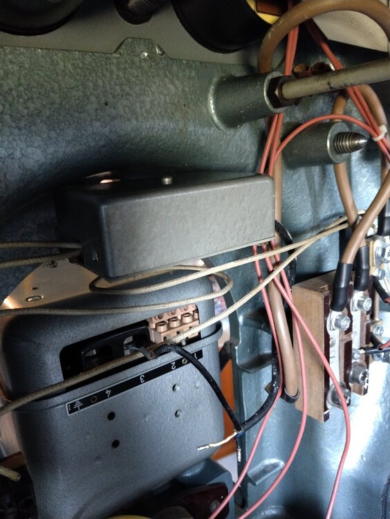

So, auf Entdeckungsreise ist mir dann noch dieses Filterelement in die Hände gefallen.
Es ist der Netzfilter für die Stromversor-gung des Projektor-Bedienfeldes der B14 Standard Maschine.
Für die Studioversion sieht das nochmals anders aus.
Auf den länglichgeformten Bauteilen (Filterelemente ? bin ich doch etwas unsicher geworden was es denn nun wirklich ist) habe ich nachfolgende Typenbezeichnung gefunden.
Die war in den Abendstunden in denen ich üblicherweise an der Restauration der beiden B14's arbeite aufgrund der Lichtverhältnisse nicht erkennbar.
Um reine Steckverbinder handelt es sich bei diesen Bauteilen mit Bestimmtheit nicht. Die Verschraubungen vor und hinter dem Bauteil widersprechen dieser Eigenschaft.
