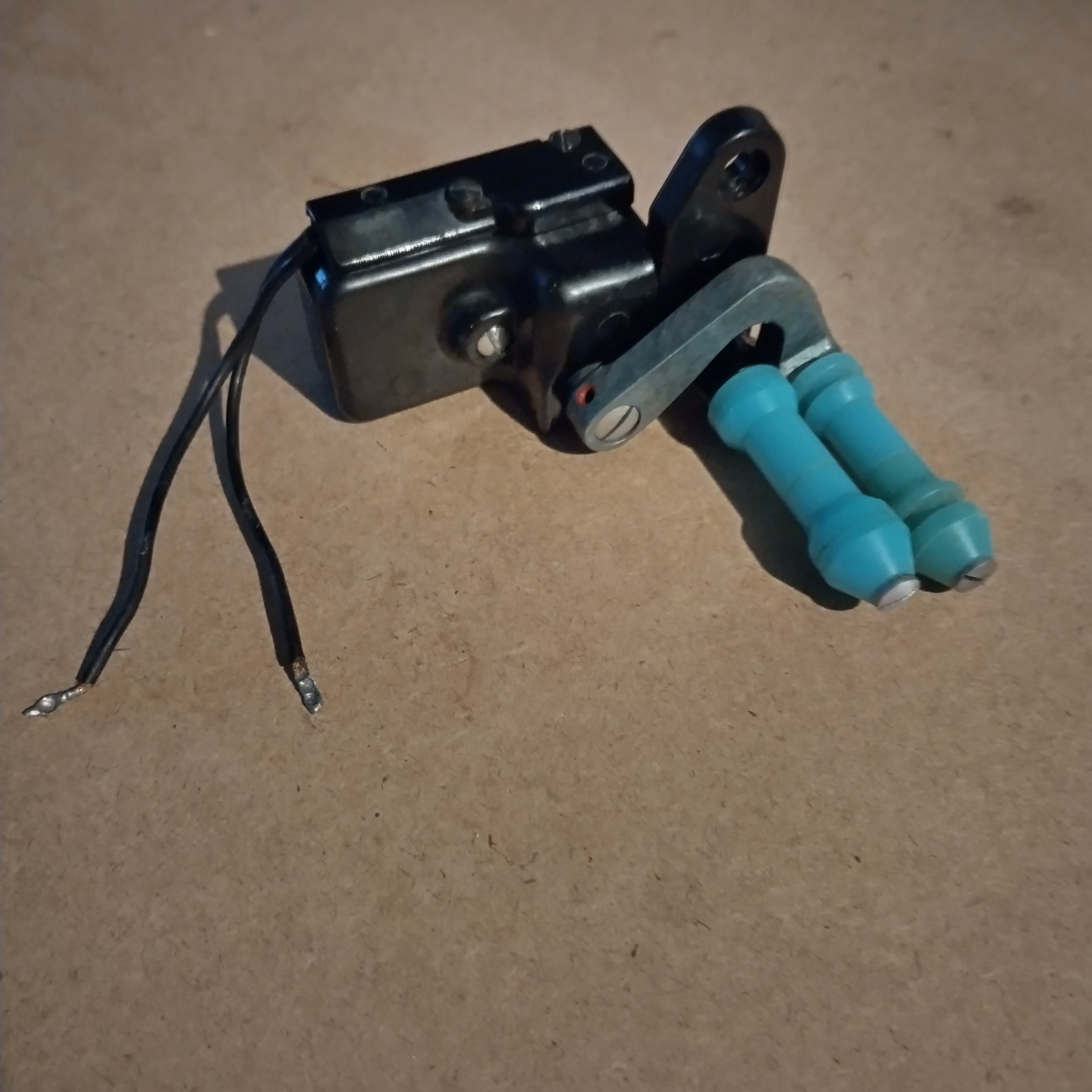

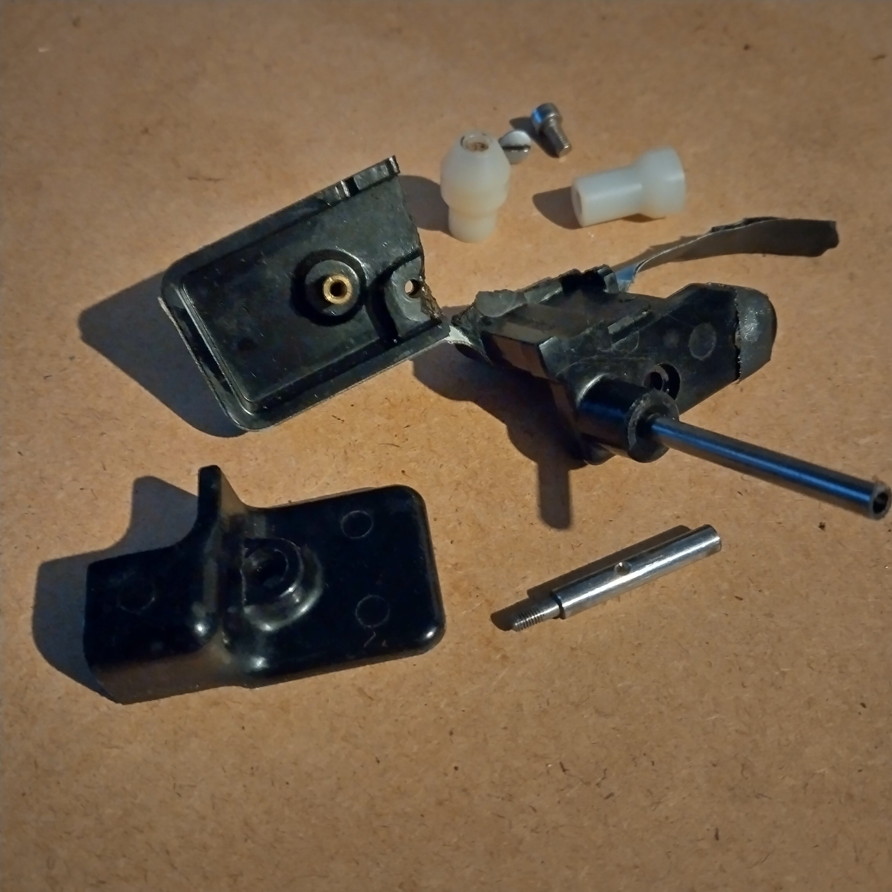

Klaus Peter Weber, bin ich zumindest zu einem Filmrißschalter gekommen, der wie schon gemeinsam eruiert, an beiden Maschinen fehlt bzw. nicht komplett montiert war.
Nach dem Entfernen der Abdeckung am Werk war klar, es war von dem originalen Filmrißschalter nur noch das Gehäuseunterteil und die starre Filmführungsrolle montiert.
Nach Begutachtung des gespendeten Filmrißschalters stellte sich heraus, dass genau die Teile, nämlich das Gehäuseunterteil und die Schrauben der Führungsrollen Defekte aufwiesen, die an den vorhandenen originalen Bauteilen in Ordnung waren. Die Entscheidung fiel schnell. Alles was da ist zerlegen. Alles was Defekt ist aussortieren. Alles was intakt ist reinigen und zusammenbauen.
Heraus kam ein kompletter Filmrißschalter in gutem Zustand.
Frisch justiert und auf Funktionalität durchgemessen.
Foto: Aus zwei mach eins.
Fertig revidierter Filmrißschalter.
Foto unten:
Kein Ausschluss sondern potentielle Ersatzteile.

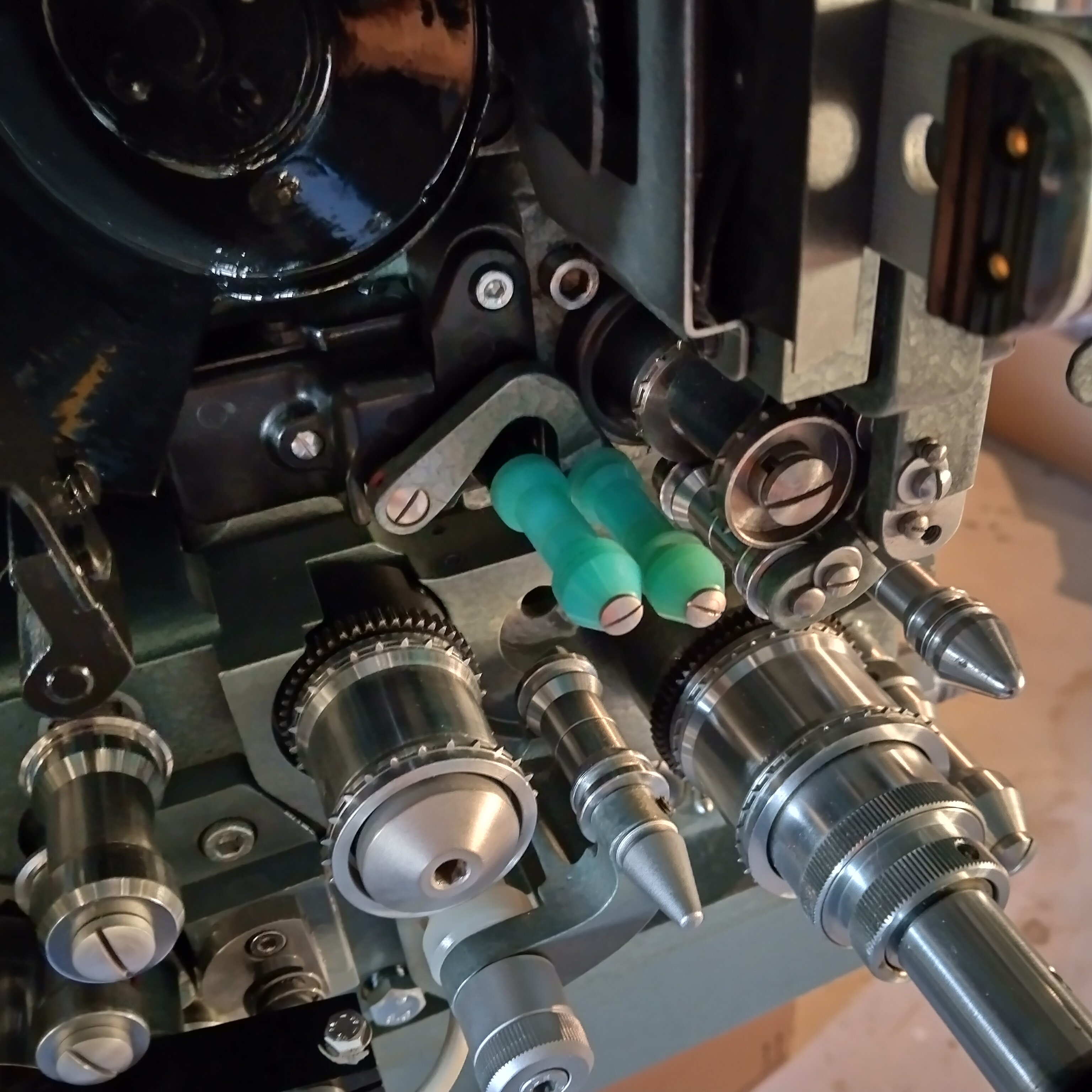

Foto unten:
Schon eingebaut aber (noch) nicht angeschlossen.
vor 21 Minuten schrieb Eremitage:
Also immer Durchgang (Schalter geschlossen) in allen Lagen dann ist's Richtig!
vor 15 Minuten schrieb PKGeorge:
Bei Filmriss fällt die beweglich am Bügel aufgehängte Rolle (rechte Seite) nach unten.
Der Kontakt bzw. der Stromfluss wird dann unterbrochen.

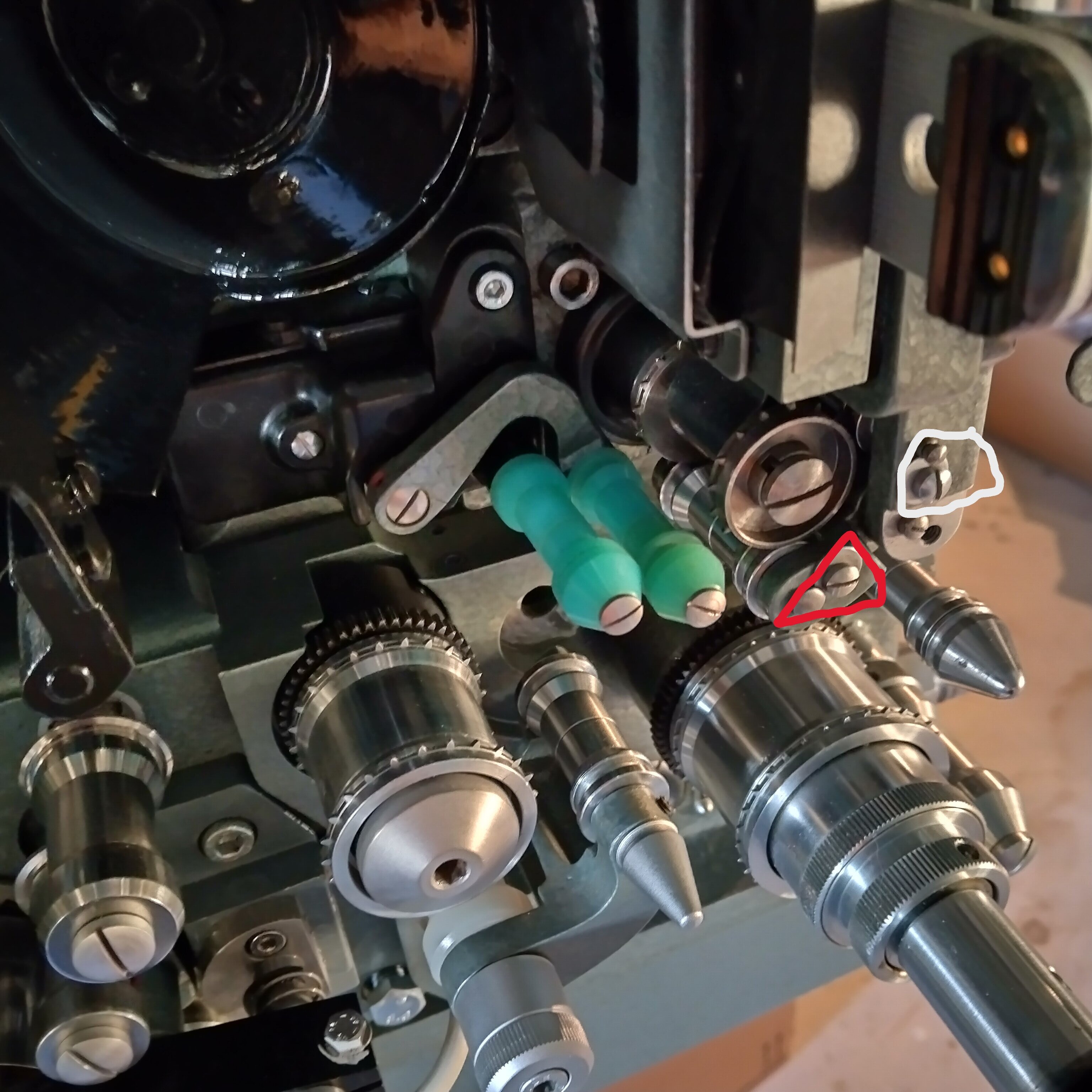

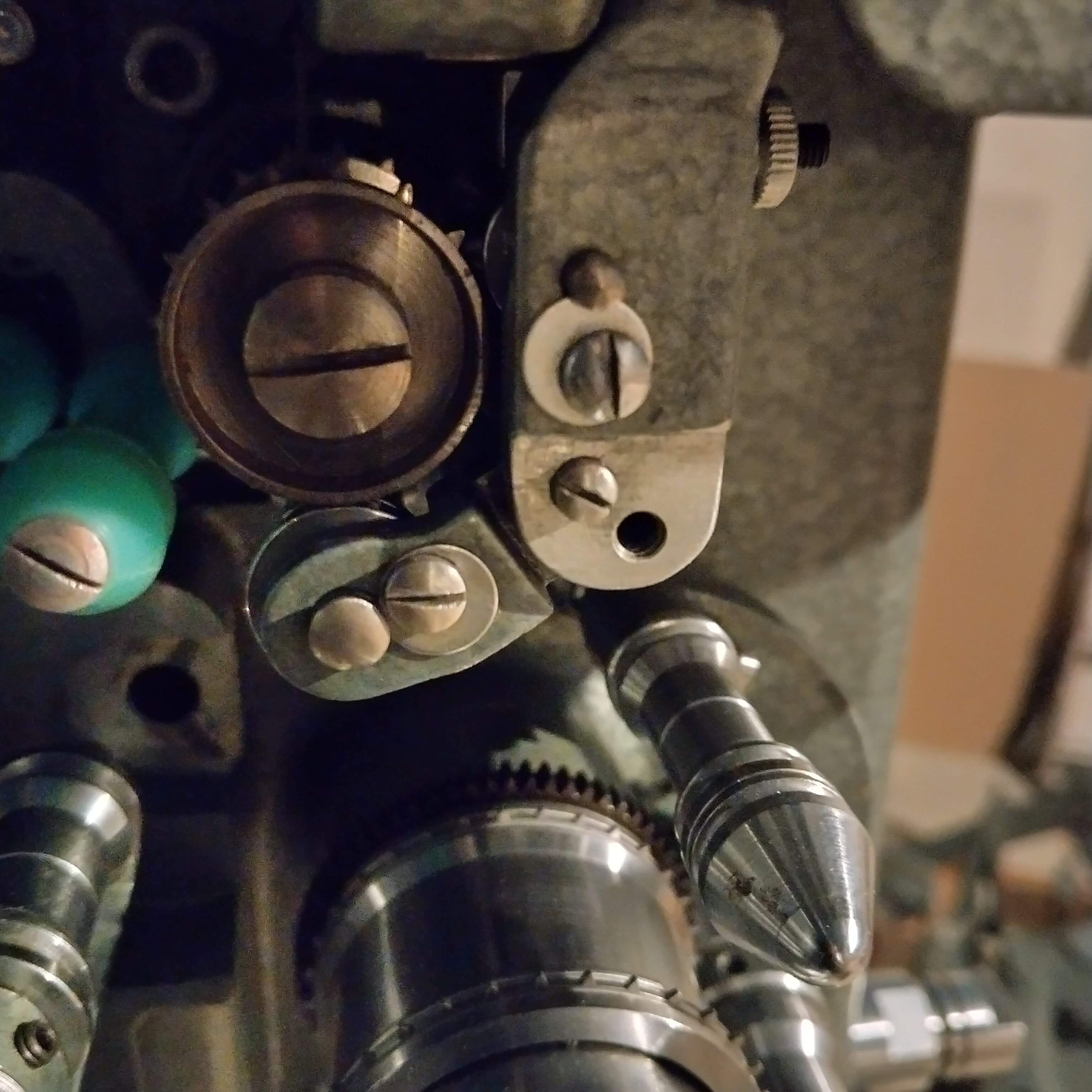

vor 4 Minuten schrieb PKGeorge:
Schaumal hier:
Rot = Scheibe Falsch
Weiß = Scheibe Richtig
Was ist da genau falsch..?
Beide Scheiben sitzen in den vorgesehenen Nuten und gewähren so die gewünschte Position der jeweiligen Achse.
vor 3 Minuten schrieb Eremitage:
Diese Aussage ist Korrekt.
Trotzdem ist Rot Falsch.
Warum: überleg mal. Da kommst selbst drauf.
Das Einzige was mir so ad hok einfällt ohne gleich zur Maschine unters Dach zu rennen ist, dass die Scheibe über den Rand steht und eventuell beim Filmeinlegen stört. Hmmm..!? 🤔

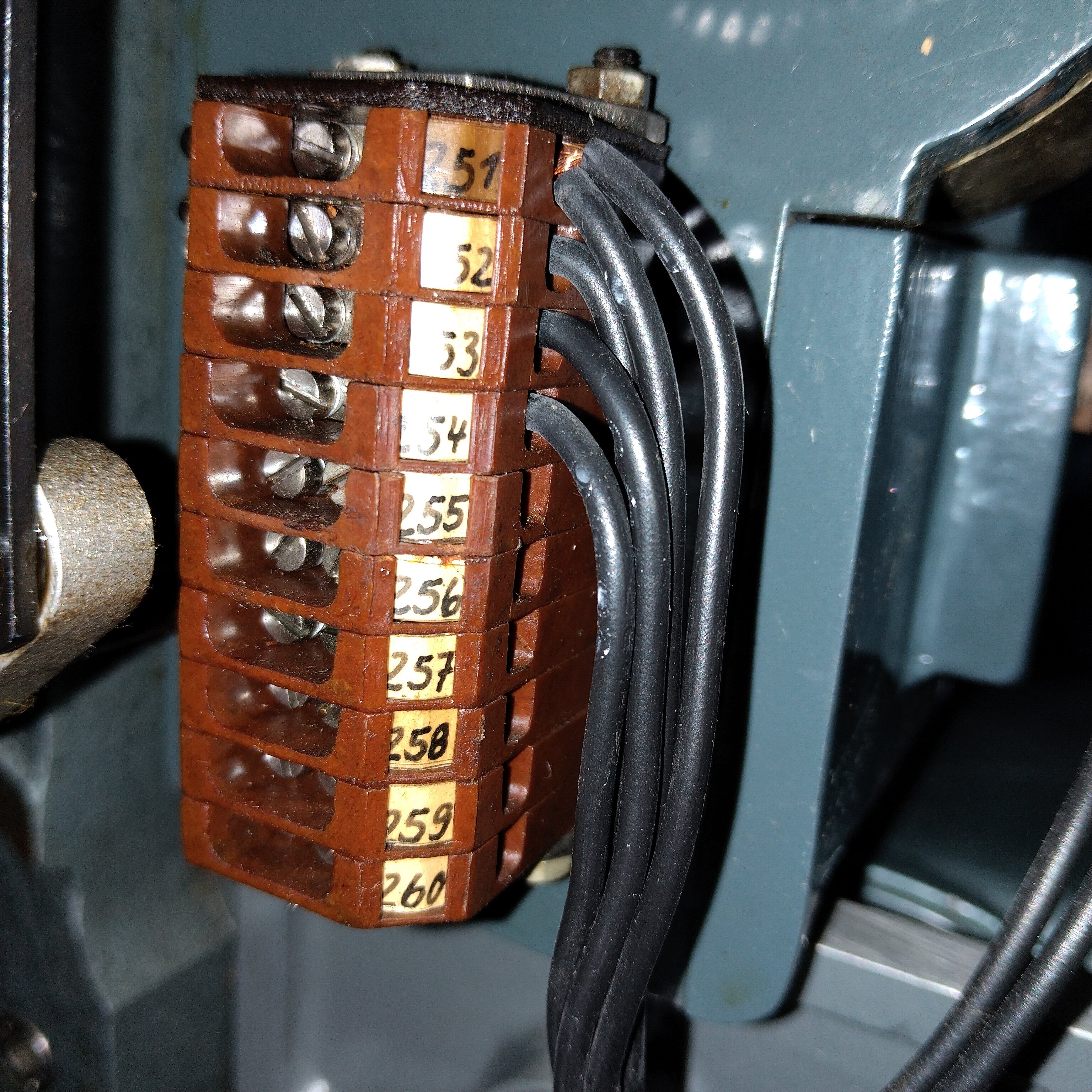

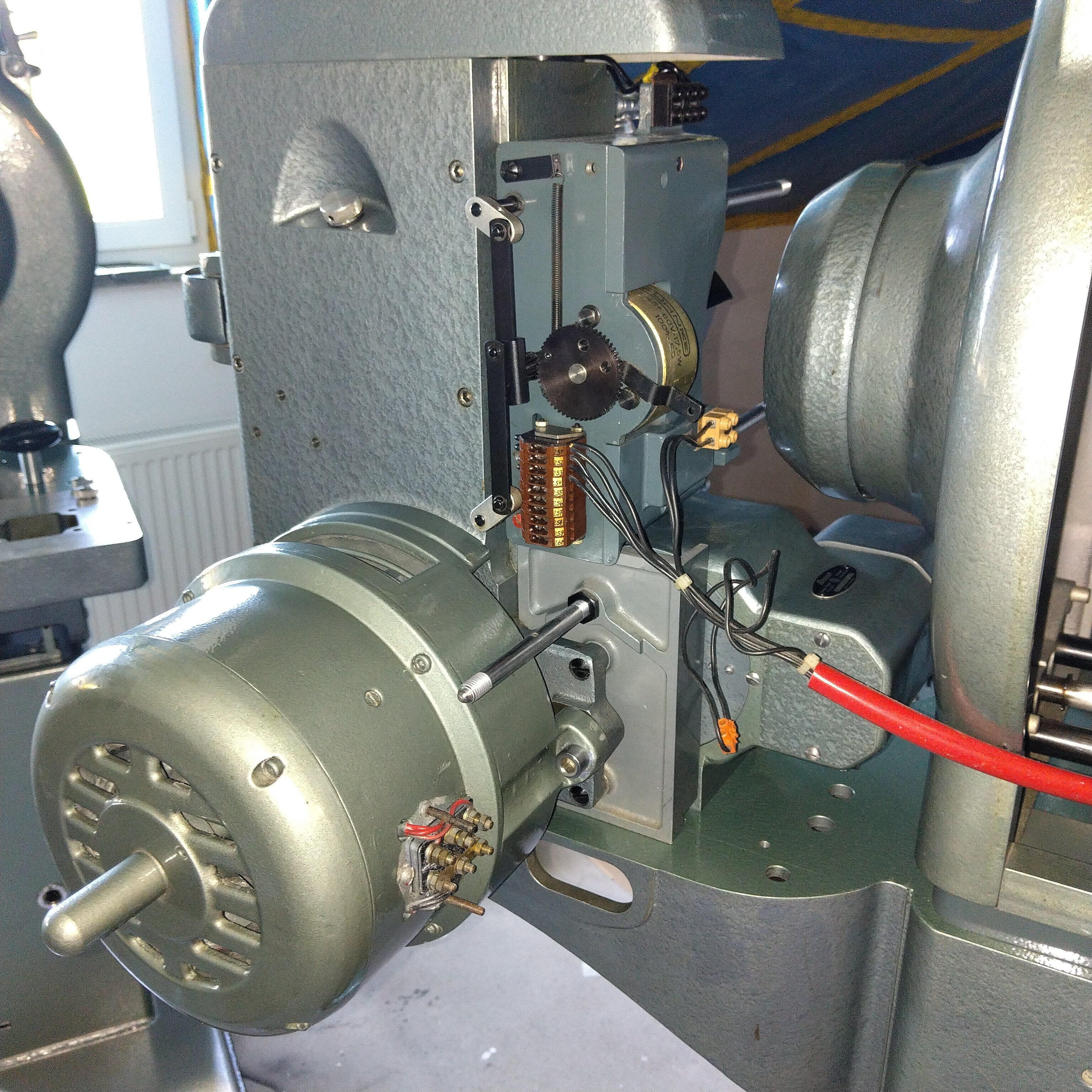

Heute habe ich mich um die Montage des Motors gekümmert. Vorgehensweise war erstmal die Freiläufigkeit zu prüfen, ob irgendwas hängt oder schleift. Desweiteren habe ich mir die Gummischeibe die Motor und Antriebsachse des Werkes verbindet, genau angesehen. Weder Verbindungsscheibe noch Anker des Motors weisen irgendwelche erkennbaren Mängel auf. Die eigentliche Arbeit lag dann im Reinigen und Nachlackieren des Mororgehäuses, dass leider an einigen Stellen stark ramponiert war. Das Anbringen des Motors ans Werk war etwas nervig. Ich habe die Nocken des Motors nicht in die Löcher der Gummischeibe bekommen. Musste mir erstmal Hilfe zum Halten des Motors holen, denn das Ding ist wenn man länger heben muss, ganz schön schwer.
Vielleicht kann mir jemand die Verkabelung etwas aufschlüsseln.
Ich habe zwar einen Verdrahtungsplan aber es ist doch etwas anderes wenn jemand aus eigener Erfahrung berichten kann wie man am besten vorgeht.
Ich vermute die kleine Lüsterklemme dient zum Anschluss des Filmrißschalters. Auf dem Foto rechte Seite zu erkennen. Anscheinend diente die Verbindung nur zum Brücken, da ja bekanntlicherweise der Filmrißschalter am Projektor defekt war.
Foto: Werk mit angeschlossenem Motor.

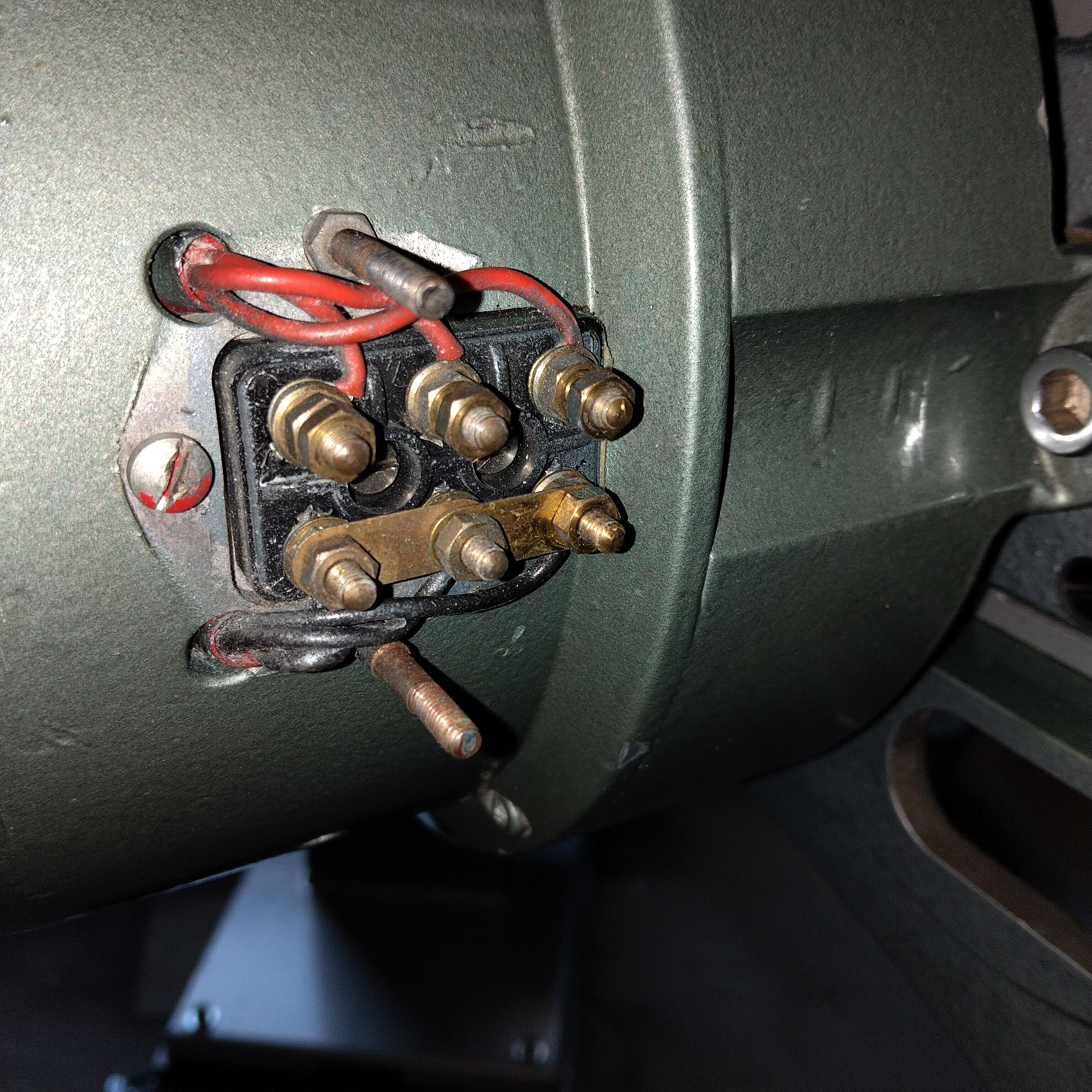

Nach Recherche der Kabelpositionen für die Dreiphasen-Dreieckschaltung, hat sich folgende Anschlussbelegung am Klemmbrett des Antriebsmotors ergeben.
Die eine Seite auf dem Klemmbrett ist durchgehend gebrückt. Hier laufen alle drei Wicklungen des Motors in einem Punkt zusammen. Auf der anderen Seite,
also parallel zur Brücke sind die drei Phasen mit durchgehender Markierung
(Kabel 1 - 1 Punkt, Kabel 2 - 2 Punkte, Kabel 3 - 3 Punkte) angeschlossen.
Ob ich jetzt rechts oder links mit der Belegung anfange entscheidet ob der Motor vorwärts oder rückwärts läuft.
Wichtig ist dass Pinn 2 immer in der Mitte angeschlossen ist.
Wenn sich also beim ersten Einschalten des Motors herausstellt dass er statt vorwärts, rückwärts läuft, werden einfach Kabel 1 und 3 getauscht.
Ich hoffe als Laie richtig recherchiert zu haben und denen zu helfen, die beim Anschluss von Drehstromgetriebenen Kinoprojektoren auf ähnliche Probleme stoßen.
Foto: Verkabelung des Antriebsmotors am Klemmbrett.

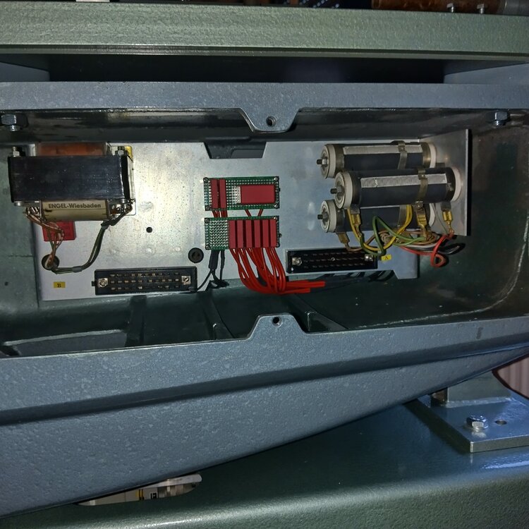

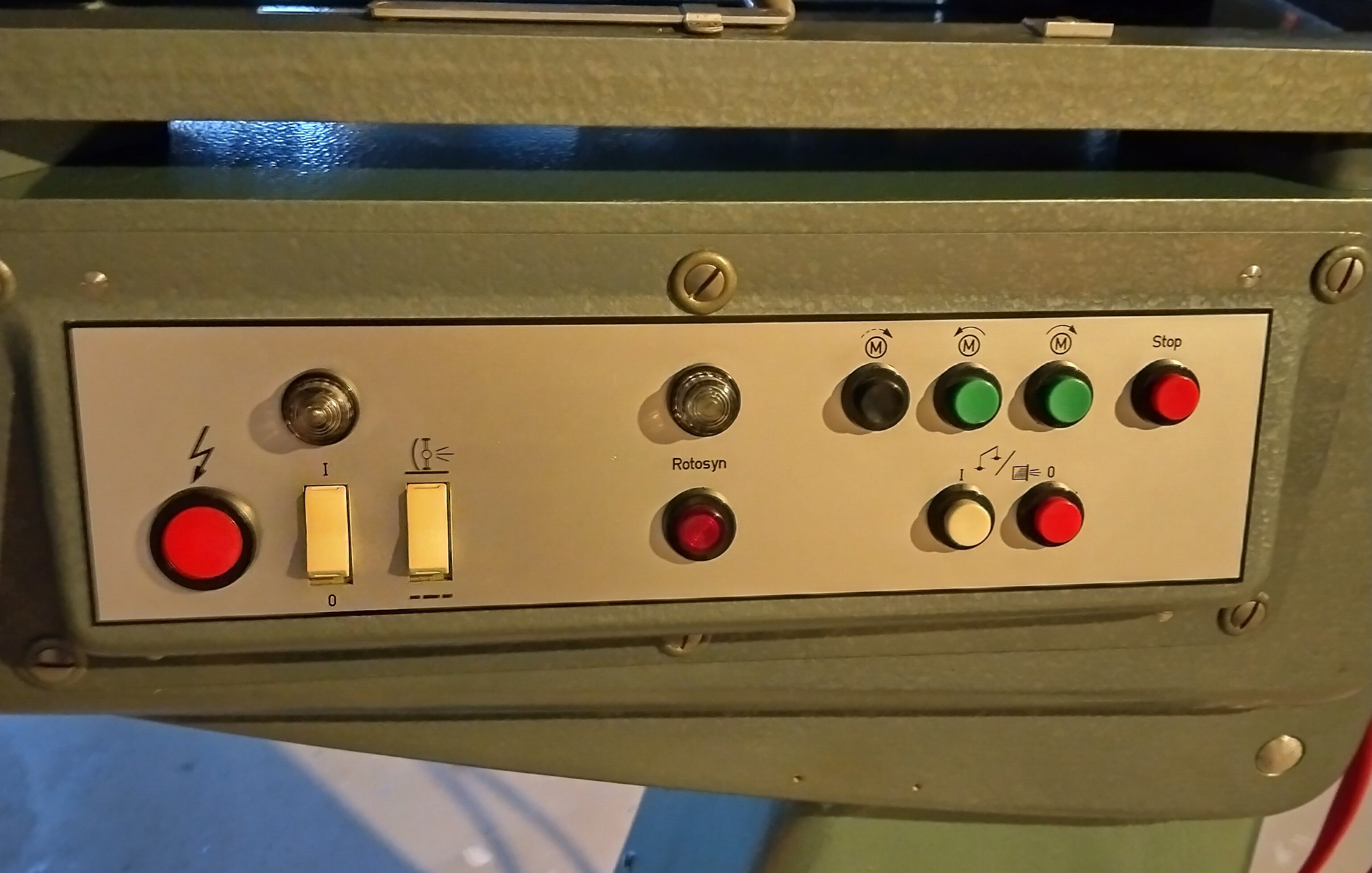

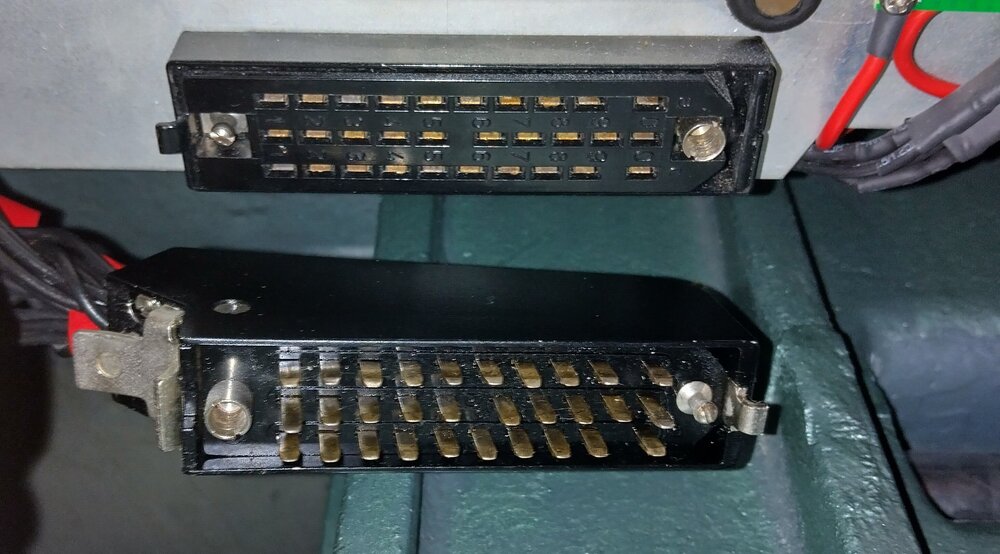

Eventuell hat jemand die Pinbelegung des Bedienfeldes. Es ist bei beiden Maschinen gleich. Auf der Rückseite befinden sich die Anschlussbuchsen.
Mir ist nur bekannt, dass die eine Seite
(links von hinten gesehen) für die eigentlichen Projektorsteuerfunktionen wie Motorlauf vorwärts und rückwärts,
Spulenarmmotoren, Tongerät und Zündgerät vorgesehen ist.
Die Buchse auf der andere Seite ist für Steuerfunktionen eines weiteren Projektors oder auf Funktionen den Saal
betreffend ausgelegt.
Die Bedienfelder beider Maschinen entsprechen nicht den Abbildungen in den Aufbau - und Bedienungsanleitungen und sind auch nicht unter www.Kinobauer.de zu finden. Daher habe ich auch keine Unterlagen für diese Ausführung. Natürlich kann man das auch messtechnisch prüfen. Alles durchklingeln. Das ist mir aber soweit es irgendwo greifbar Dokumentation gibt, erstmal zu umständlich.
Vielleicht kann jemand weiterhelfen (?)
