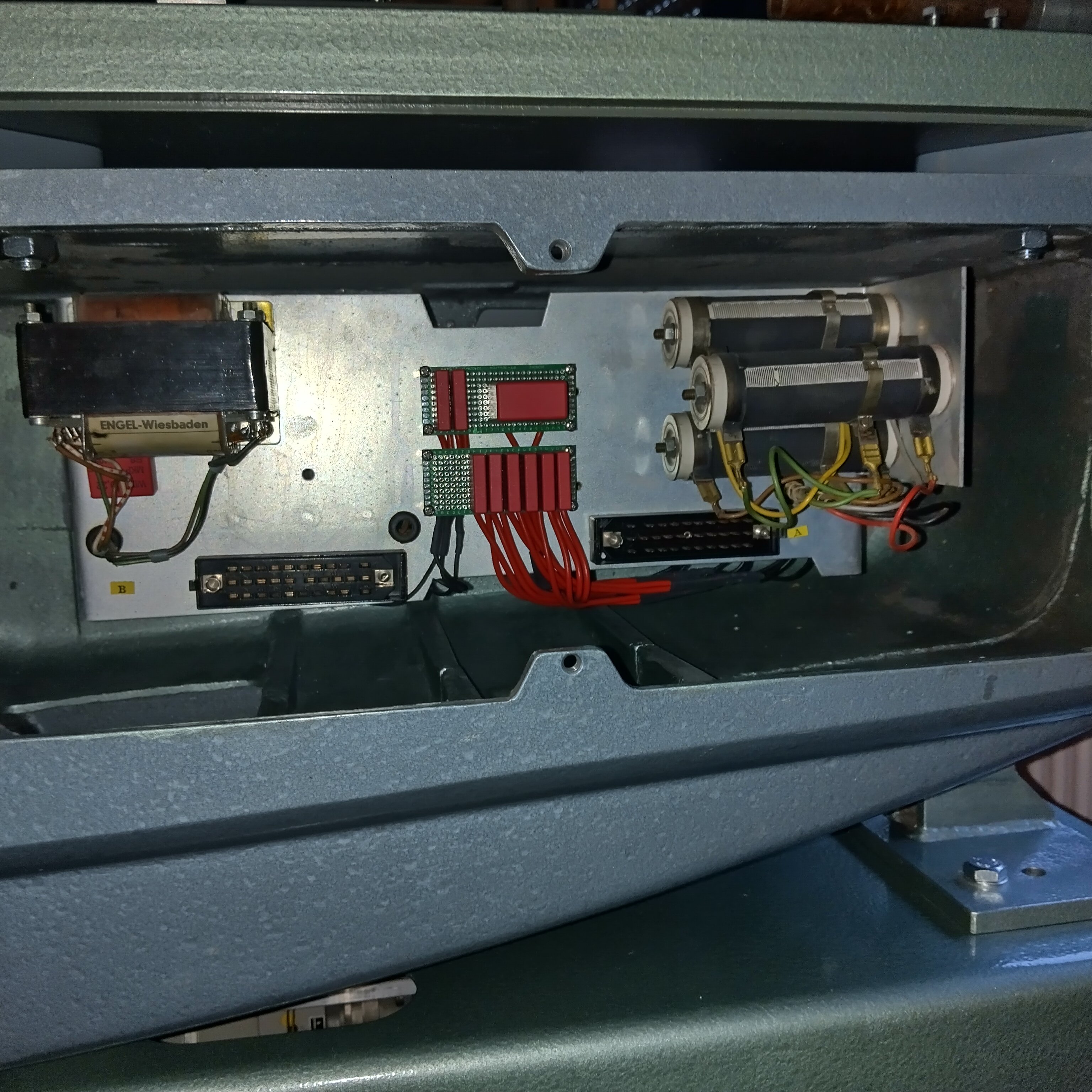

Hallo, bin zwischenzeitlich wieder an die Verkabelung der Lampenhäuser gegangen, da mir noch einige Infos bezüglich der Verkabelung für das Bedienfeld fehlen.
Ich habe mal die Abdeckung des Zündgerätes abgeschraubt, um mir einen Überblick über den Zustand zu verschaffen. Es sieht eigentlich ganz gut aus. Keine Risse, Abplatzer oder verrottete Kabel. Anscheinend hatte der Vorbesitzer, Herr Lintz, schon fachmännisch Hand angelegt.
Dadurch stellt sich mir folgende Frage:
Kann mir jemand sagen, ob es sich hier um das originale Zündgerät des BL 9X handelt oder ob da schon etwas geändert bzw. umgebaut wurde..?
Die beigen Lüsterklemmen, rechts, sind wenn man genau hinschaut mit grauen Kabeln auf Pos. 1 und 3 ( von rechts angefangen zu zählen) bestückt.
Eine Brücke ist oben (auch graues Kabel) von Pos.1 auf Pos. 2 gebrückt.
Laut Verdrahtungsplan werden die Kabel des Zündknopfes auf Position 1 und 3 angeschlossen. Das Kabel für die Stromversorgung des Züdgerätes mit der Netzspannung 230 Volt, wird über den Netzfilter dann auf Position 2 und 4 angeschlossen.
So steht's zumindest im Verdrahtungsplan des BL 9X.
Da sind allerdings die Positionen auf der Lüsterklemme mit 1' bzw. 1'' und 1 (Phase früher R heute L) bzw. 2 (0 heute N für Nullleiter) angegeben.
Die mit schwarzer Kappe abgedeckten Anschlüsse Pos. 3 und 4 sind für den Anschluss des Gleichrichters über den Hauptanschluss des Lampenhauses (siehe Verdrahtungsplan BL 9X) vorgesehen.
Ganz links, die kleine und etwas größere Gewindestange bieten die Möglichkeit Massekabel an das Projektorengehäuse zu legen.
Foto: Offenes Zündgerät des Lampenhauses.
Edited by Eremitage (see edit history)
Original ist da dieses Siemens (Osram) Zuendgeraet drin.
Die aufgesteckte Klemme mit der DRahtbruecke ist am Deckel montiert, und unterbricht die Stromversorgung bei Abnehmen des Deckels. Schliesslich ist da ja Mittelspannung im Spiel, der Netztrafo liefert 10 bis 15 kV sekundaer. M.E. beim Siemens nicht netzgetrennt. Die Trennung macht hier der Tesla Transformator.
Im TN Netz braucht es nur eine Trennbruecke, im Aussenleiter (R) MP(N) ist ja geerdet.
Urspruenglich waren beide Seiten mal durchgeschleift, um auch im TT Netz nutzbar zu sein.
Das hat jemand umgebaut.
Sollte alles funktionieren.

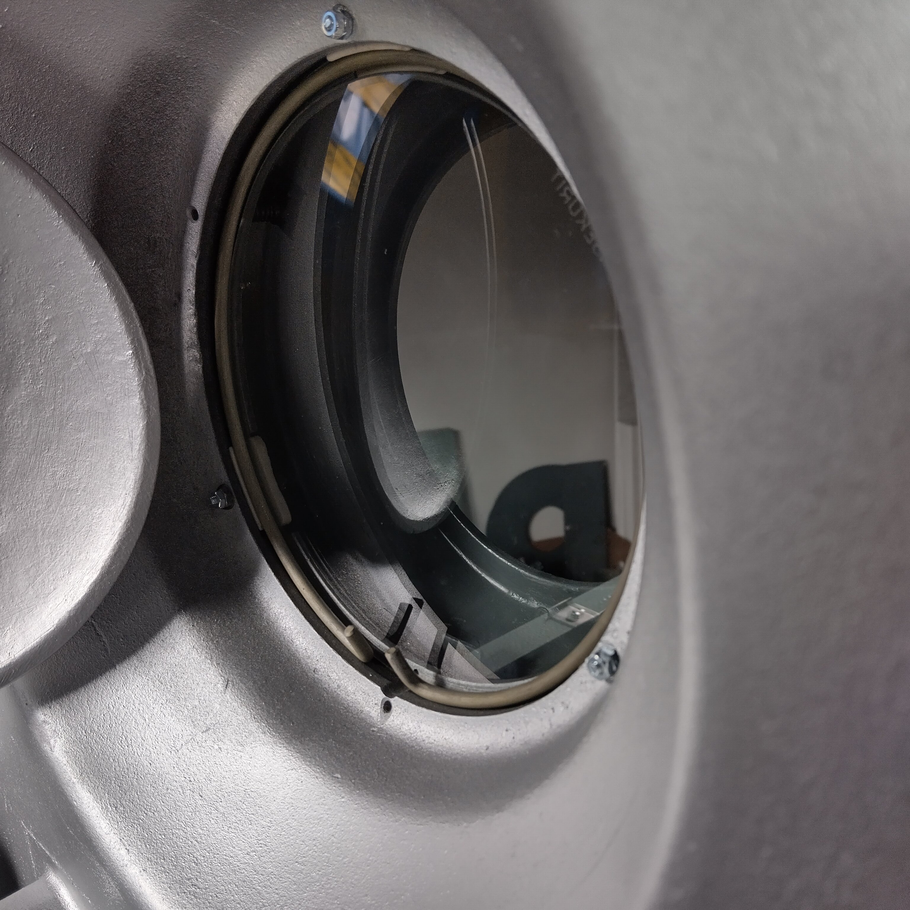

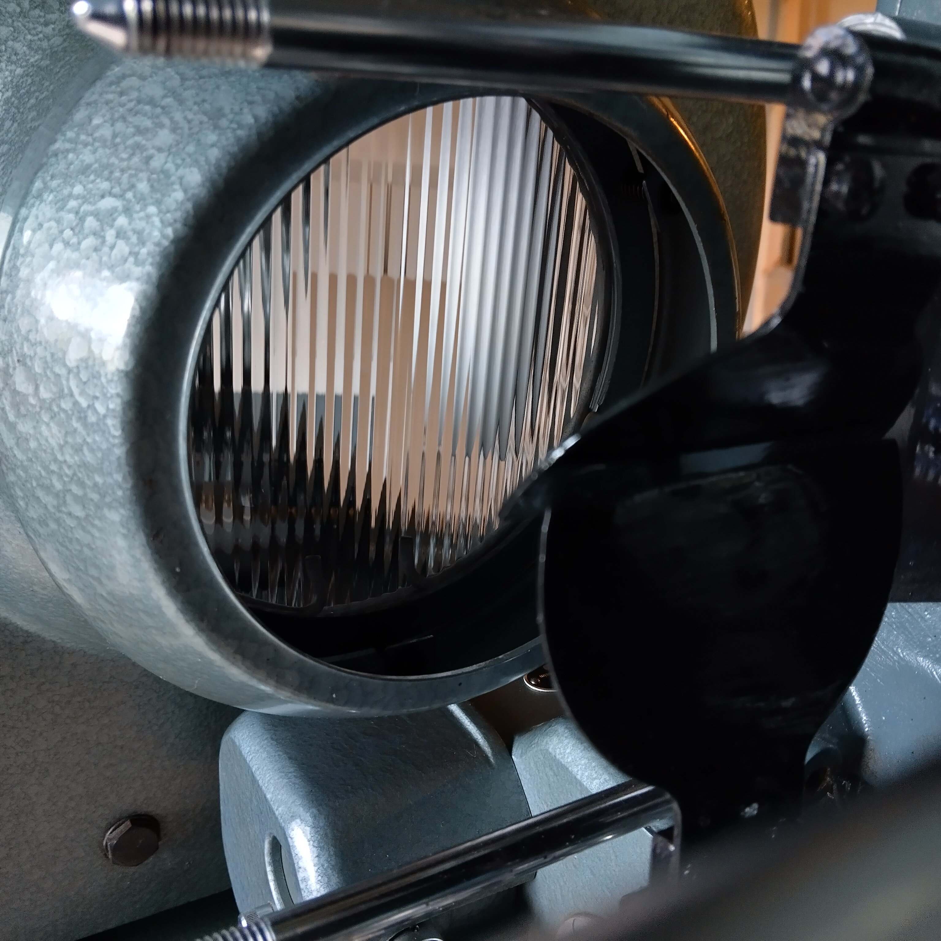

Die neue Planscheibe "modern" geriffelt für gleichmäßigere Lichtverteilung ist schon eingebaut.
Siehe Foto:

vor 2 Stunden schrieb Eremitage:
Sorry, wenn ich das jetzt schreibe: was ist das denn für'n Schrott Scheibe!
Ist dir klar wofür die Scheibe eigentlich gedacht ist?
vor 10 Minuten schrieb PKGeorge:
Soll das Licht besser verteilen, so die Argumentation des jenigen der mir die Scheibe gegeben hat. Da ich den Projektor noch nicht fertig angeschlossen habe, kann ich über deren Qualität bzw. Eigenschaften keine finale Aussage machen.
Aber wenn Du meinst das sie Schrott ist, warum erklärst Du nicht gleich wieso..?
vor 10 Minuten schrieb Eremitage:
Unglaublich, einfach unglaublich!👎
Was passiert denn bei Benutzung dieser Scheibe im schlechtesten Fall..?
Streifen auf der Leinwand..?
Wofür wurde sie dann gefertigt..?
Ich habe von den Standardscheiben etliche als Ersatz.
Wäre also kein Problem einen Austausch vorzunehmen.
Aber Du hast immer noch nicht begründet, warum die Scheibe ungeeignet sein soll.
Also..? 🙂

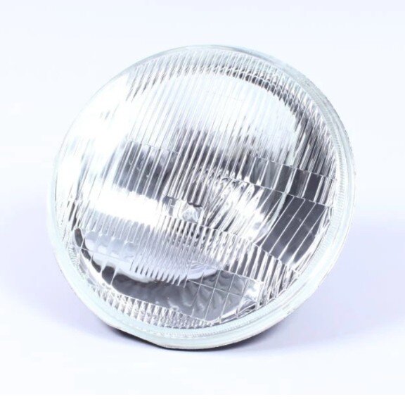

Zum Vergleich:
vor 7 Minuten schrieb Eremitage:
Ich denke das es sich dabei um ein Scheinwerferglas von einem vauweeh Käfer handelt.
Und ja die durchsichtige Planglasscheibe ist richtig und korrekt.
So gehört dass.
vor 7 Minuten schrieb PKGeorge:
So gehört dass.

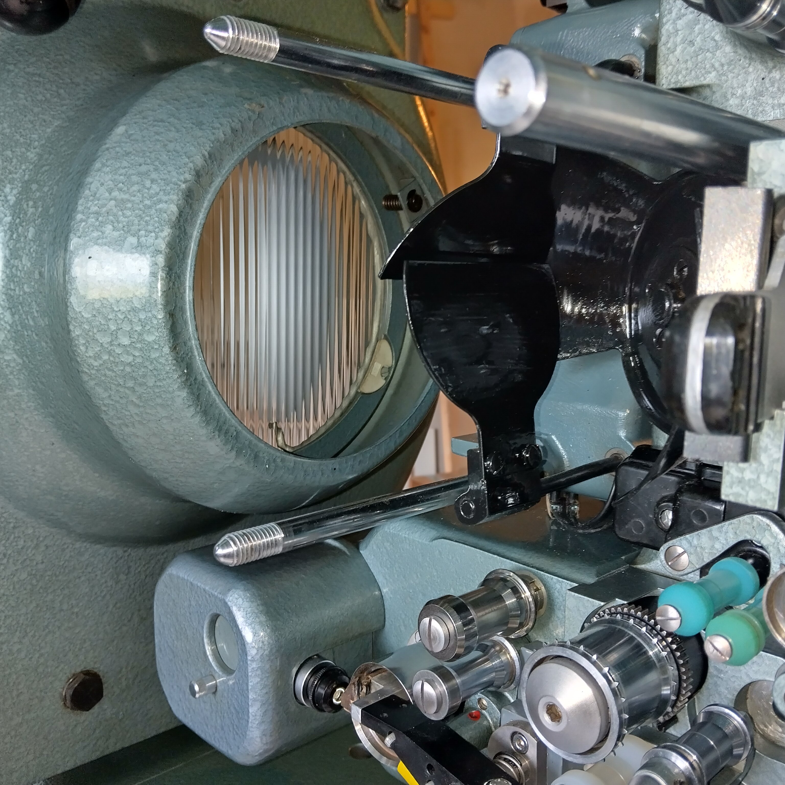

Genau, ich hab diese Scheibe auch noch nie gesehen, bzw im ZI Wabenkondensor und in digitalen Bildwerfern gab- gibt es was ähnliches, war dann aber 2 bzw mehrteilig.
Das ist entweder eine Planglasscheibe gewesen, oder eine Linse, welche den Strahlengang zur Objektivbrenneite anpasste. Sinn der Scheibe war, im Gegensatz zum Wabenkondensor bei Zeiss Ikon, nicht die Verbesserung der Ausleuchtung, das macht der Bauer Spiegel schon optimal, sondern der lufttechnische Abschluß des Lampenhauses zum Projektorkopf. Bei B14, B11, U2, ... saugt ein Lüfter auf der Motorwelle einen permanenten Luftstrom durch das Blendengehäuse. Würde die Scheibe fehlen, dann yieht der Lüfter die warme Luft aus dem Lampenhaus durch den Blenndenraum, statt diese über den Abzug abzugeben.
vor 7 Minuten schrieb stefan2:
 Würde die Scheibe fehlen, dann zieht der Lüfter die warme Luft aus dem Lampenhaus durch den Blendenraum, statt diese über den Abzug abzugeben.
Genau das ist Korrekt.
Ohne Scheibe beim Kohlelampenhaus  (HI75B) und beim Xenonlampenhaus (BL9X) gleichermaßen suboptimal.
Vor allem bei der Gesundheit des anwesenden Projektionisten!
In der heutigen Zeit ist die Scheibe m.M.n. bei Ozonfreien Xenonkolben nicht mehr wichtig.
Eine B8B 😉 hatte ja kein Absauggebläse im Antriebsmotor.
vor 11 Minuten schrieb stefan2:
Würde die Scheibe fehlen, dann zieht der Lüfter die warme Luft aus dem Lampenhaus durch den Blenndenraum, statt diese über den Abzug abzugeben.
Super Einwand.. das ist sehr wichtig zu wissen..👍🏻
was mich wundert ist, dass ich die Scheibe dort bekam, wo es eigentlich sehr tiefes Wissen über die Filmtechnischen Begebenheiten gibt.
Jemand der eine zweistellige Anzahl an 35 mm Projektoren zu Hause stehen hat, wird ja wohl keinen Quatsch erzählen.
Aber gut, man lernt (gerne) dazu.
Und an PKGeorge gerichtet:
An VW Käfaah habe ich zuerst auch gedacht. Aber wer gibt das schon zu..🫣
vor 21 Minuten schrieb Eremitage:
Hmm bin davon ausgegangen das sei dir bekannt.
Genaue Erklärung meinerseits hast gelesen und den Smilie hinter B8B verstanden?

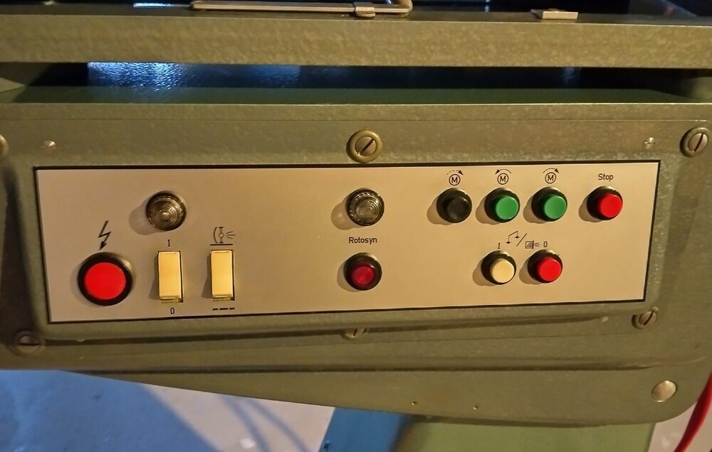

Am 3.5.2026 um 21:05 schrieb Eremitage:
-Die Bedienfelder beider Maschinen entsprechen nicht den Abbildungen in den Aufbau
- und Bedienungsanleitungen und sind auch nicht unter www.Kinobauer.de zu finden.
-Daher habe ich auch keine Unterlagen für diese Ausführung.
-Das ist mir aber soweit es irgendwo greifbar Dokumentation gibt, erstmal zu umständlich.
-Vielleicht kann jemand weiterhelfen (?)

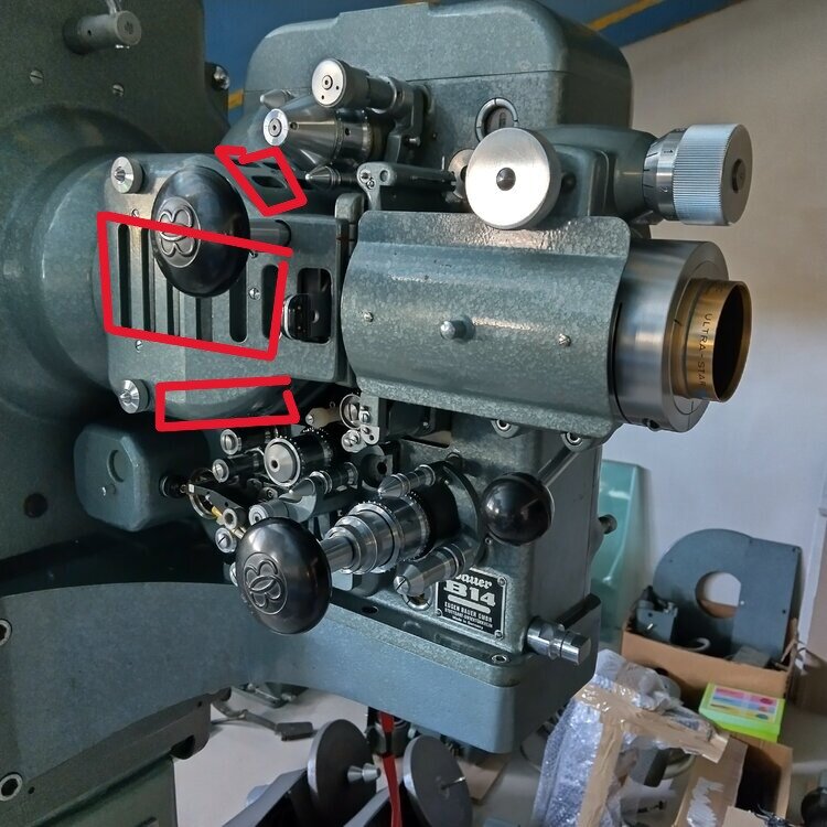

vor 19 Stunden schrieb stefan2:
 saugt ein Lüfter auf der Motorwelle einen permanenten Luftstrom durch das Blendengehäuse. .
Ich hab hier mal die Schlitze markiert wo die Luft ins Blendengehäuse gesaugt wird-->vorne, oben und unten.
Diese Luftschlitze immer schön sauber halten.
