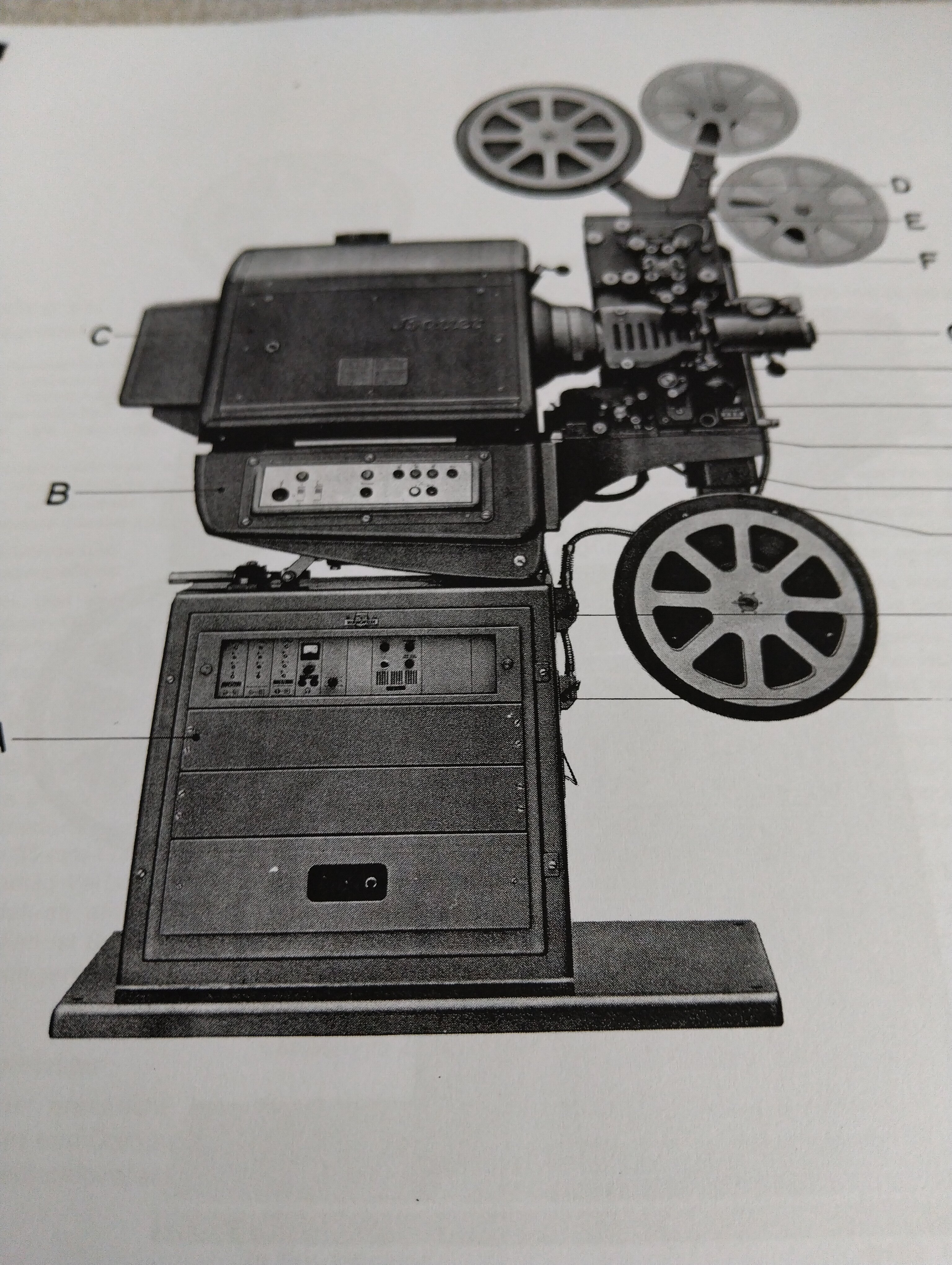

So, mal der Reihe nach.. ist ja schön, dass es mittlerweile doch etwas Beteiligung gibt.
In den drei verschiedenen BDA die ich von den B14's besitze, zeigt eine zwar das Bedienfeld (zweite Generation, so der Vorbesitzer) aber es gibt keinerlei genaue Hinweise auf die Anschlussbelegung oder den inneren Aufbau.
Das heißt mir bleibt im Moment nur die Kabelwege vom Taster zur Anschlussbuchse an der Geräterückseite abzuklingeln oder visuell nachzuverfolgen.
Foto: BDA die so auch nicht bei kinobauer@kinobaur.de abgekegt ist.

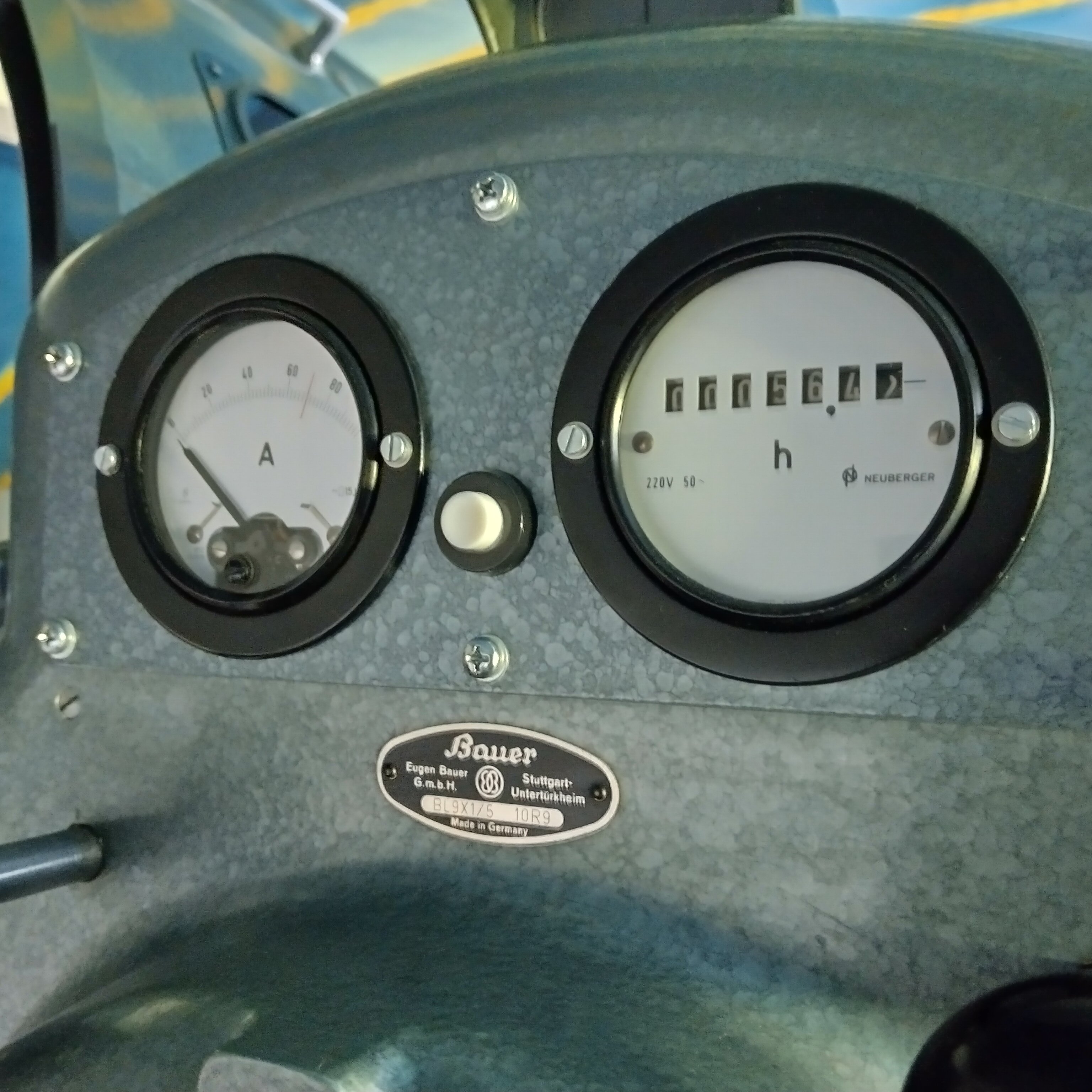

Kleiner Eingriff, weg vom Originalzustand aber einheitlich im Vergleich zur Standard B14. Die Studio-Maschine hat von Haus aus (jedenfalls in der Version, wie ich sie erhalten habe) keinen Zündknopf der am Lampenhaus untergebracht ist.
Der Platz an dem dieses Bedienelement typischerweise beheimatet ist, befindet sich mittig zwischen Amperemeter und Stundenzähler. Ich habe also erstmal aus dem kürzlich erworbenen Lampenhaus den Zündknopf ausgebaut, entrostet, gereinigt und die unedlen Metallteile wie Klemmring und Mutter geölt und abgerieben. Im Anschluss wurde mit Stufenbohrer das passende Loch (15,5mm) hergestellt und der Zündknopf eingepasst.
Das sind immer nur kleine Arbeitsschritte, nichts für Eilige die ein schnelles Ergebnis erwarten.
Foto:
Konsole statt ohne - mit - Zündknopf..🙂IMG_20260516_185946_HDR.thumb.jpg.cac7f589670cb54bb2d253c749dd7394.jpg
Foto unten: Vorarbeit/Aufarbeiten.

vor 3 Stunden schrieb Eremitage:

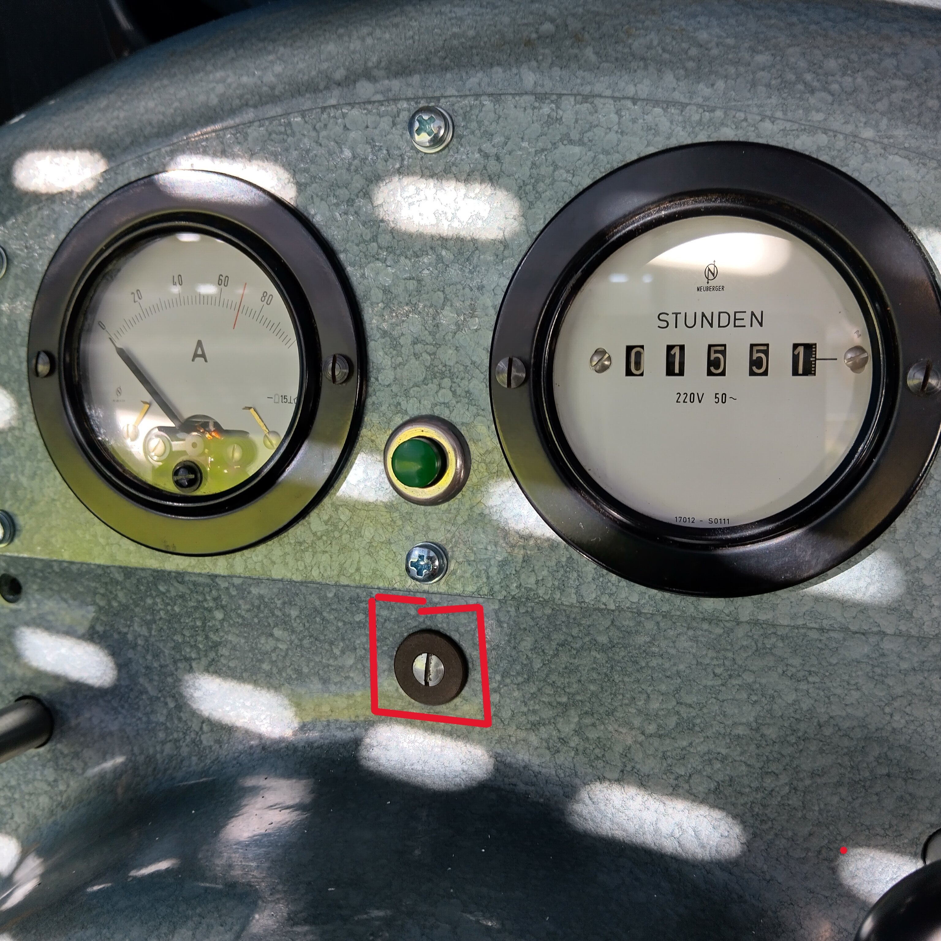

Autsch, das hättest du dir sparen können.
Warum? Da eine passende Bohrung für den Kurzzeitdrücker an deinem LH schon vorhanden ist.
Bin so frei und habs markiert.
Und zu den Kreuzschlitzschrauben sag ich mal nix.

Muss ich dir mal wieder widersprechen.
Deine rot markierte Stelle ist nicht für den Zündtaster vorgesehen. Diese dort vorhandene Bohrung ist für den Durchmesser des Knopfes mit etwa 10 mm viel zu klein. Außerdem - Ich habe zwei Lampenhäuser mit Zündknopf und einfach deren Position maßlich übernommen. An der Stelle die Du markiert hast befindet sich bei den anderen Lampenhäusern ein kleines ovales Typenschild. Warum das hier nicht so ist kann ich mir nur mit einer anderen Fertigungscharge erklären. Bei Bosch/Bauer wurde sich ja auch nicht auf einem Entwicklungsstand ausgeruht und standig weiterentwickelt.
Und zu den Kreuzschlitzschrauben:
Ab und zu muss man Kompromisse eingehen. Die alten Schraubenköpfe waren dermaßen abgedreht und nicht mehr durch aufpolieren zu retten.
Da es sich hier um alte Norm handelt bekommt man auch nichts nach - und - im Gesamtbild sehen die frischen Schraubenköpfe, zumal ich den alten Lack schon weitgehend unberührt gelassen habe, allemal besser aus.
Irgendwo sollte man schon erkennen können, dass hier im Rahmen einer Restauration Hand angelegt wurde.
Nur einfach die technische Funktionalität der Maschinen herzustellen, ist mir im Verhältnis zum Arbeitsaufwand zu wenig.
Foto: Original Konsole Lampenhaus BAUER B14 Studio.
Unter dem Typenschild befindet sich KEINE Bohrung..🙂
vor 27 Minuten schrieb Eremitage:
-Deine rot markierte Stelle ist nicht für den Zündtaster vorgesehen.
-Diese dort vorhandene Bohrung ist für den Durchmesser des Knopfes mit etwa 10 mm viel zu klein.
-Außerdem - Ich habe zwei Lampenhäuser mit Zündknopf und einfach deren Position maßlich übernommen.
-An der Stelle die Du markiert hast befindet sich bei den anderen Lampenhäusern ein kleines ovales Typenschild.
-Unter dem Typenschild befindet sich KEINE Bohrung..🙂
Erstmal hast generell Recht was du da Schreibst.
Aber die Bohrung ist nunmal bei dir da vorhanden.
War von Bauer an der Stelle auch für einen Drucktaster (gleich Zündtaster) bei einem Voltmeter statt Betriebsstundenzähler vorgesehen.
Somit hätte ich diese Bohrung genutzt und das grüne Blech unangetastet gelassen.
Das sich unter dem Bauerschild keine Bohrung befindet weiß ich.
Wußte aber nicht das diese Bohrung nur 10mm hat!
Hab ich nie nachgemessen.
vor 2 Minuten schrieb PKGeorge:
Aber ich.. sonst säße der Knopf nun dort..🙂
So habe ich einfach die Position von den anderen Lampenhäusern übernommen.
Thema Zündknopf beendet..?
