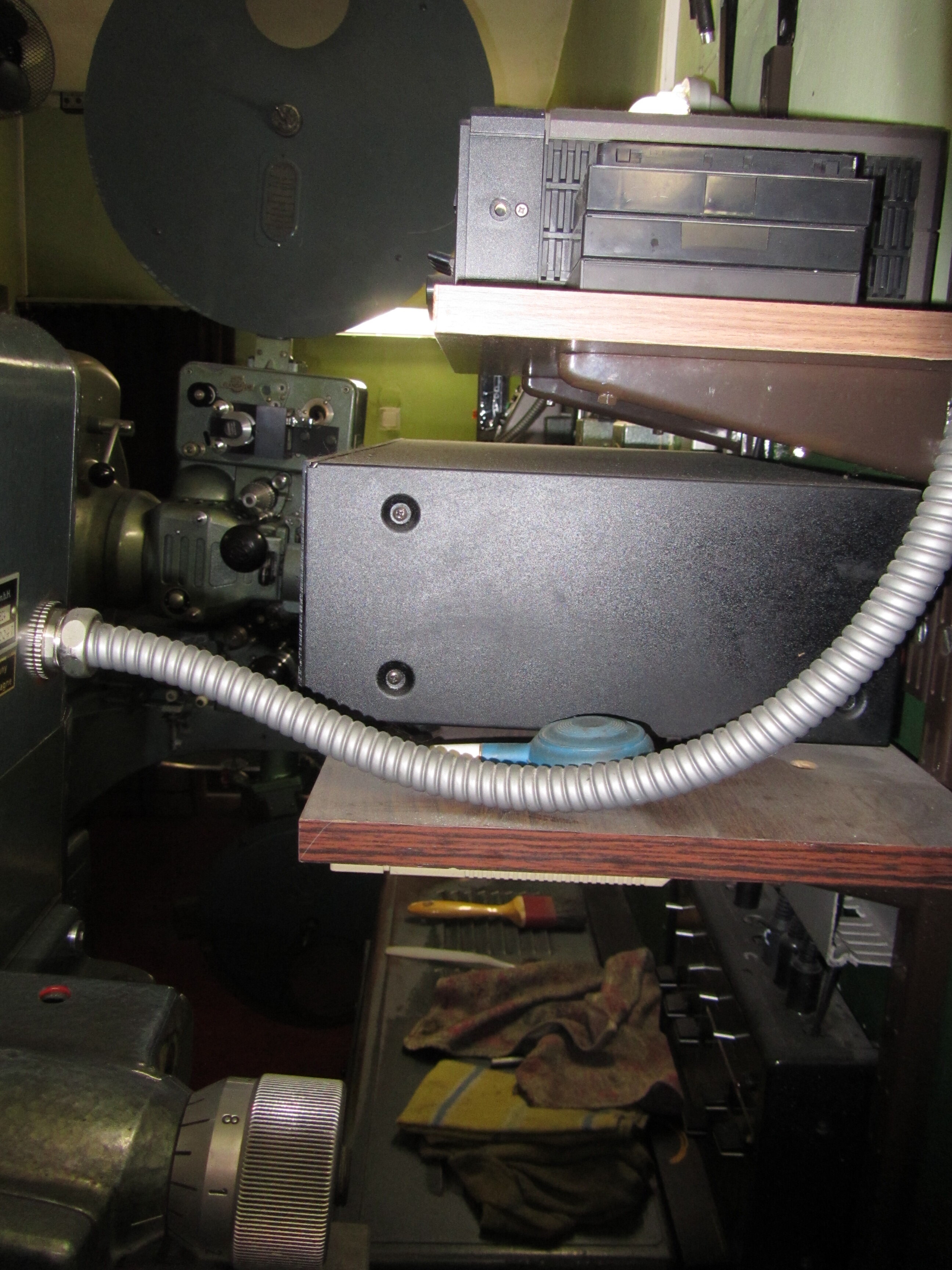

"Unsere" hatten nur die 4 Kanal Köpfe, aber die wurden durch ein DTS Lesegerät ersetzt. Sah ganz nett aus, DTS im Magnettongerät.
Ja diese DTS umbauten ans Magnetton-Gerät hatten sich ja geradezu angeboten.
Hier mal 2 Fotos von meinem umbau:

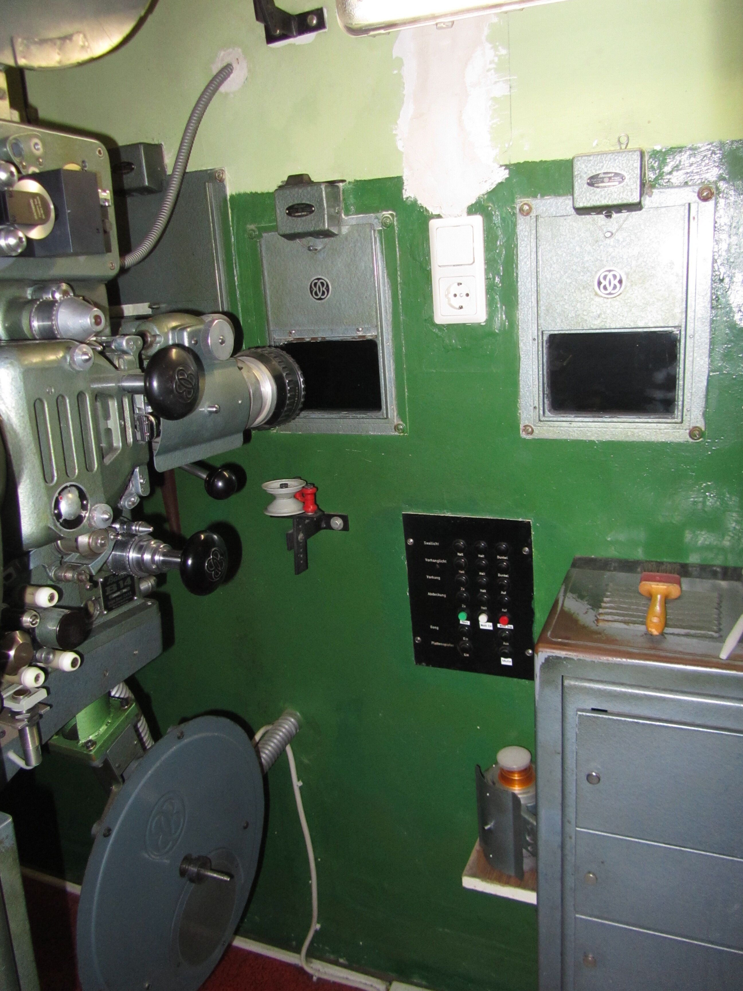

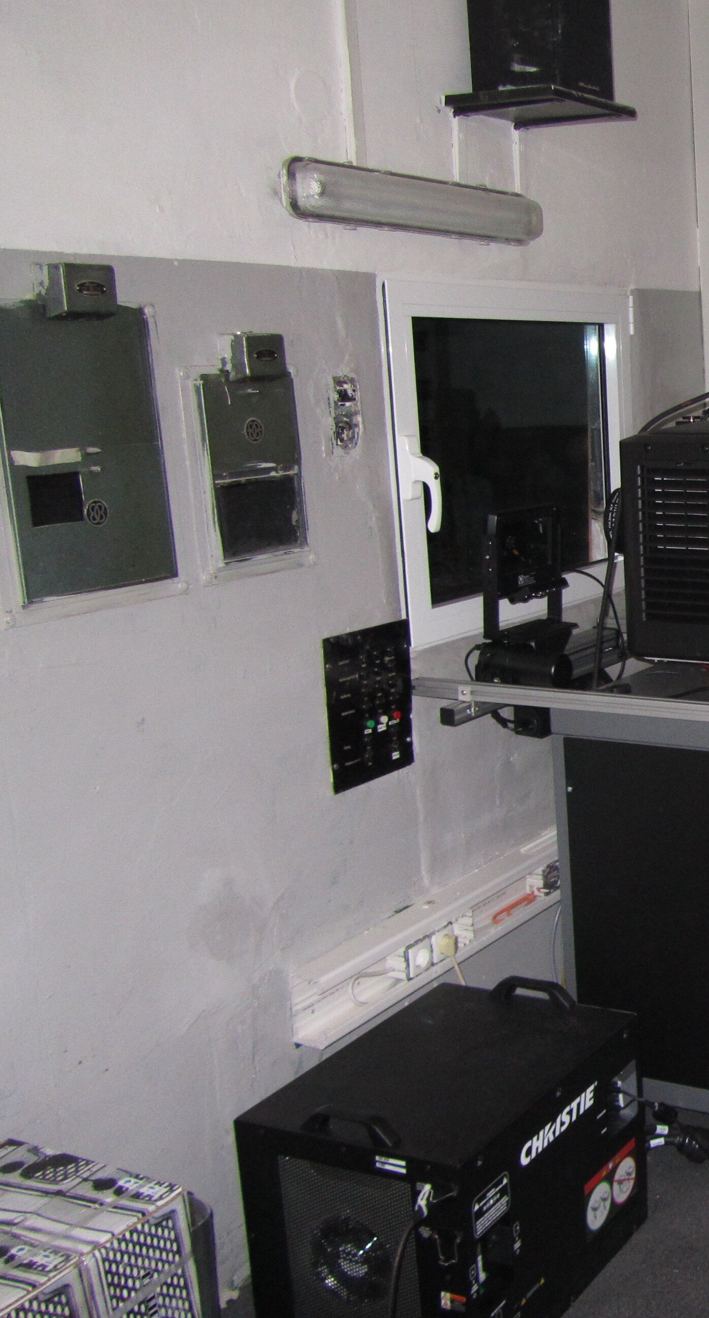

Sei mir nicht böse.. aber die Tafel in der Wand, mit den Saalfunktionen, finde ich viel interessanter.. einfach Klasse..🎉
vor 21 Stunden schrieb Eremitage:
Die (3Stück) sind nachwievor auch in der heutigen Zeit an der selben Stelle.
Da bleiben sie auch bis in alle Ewigkeit.
..und für die Unwissenden, um welches Kino handelt es sich da..?

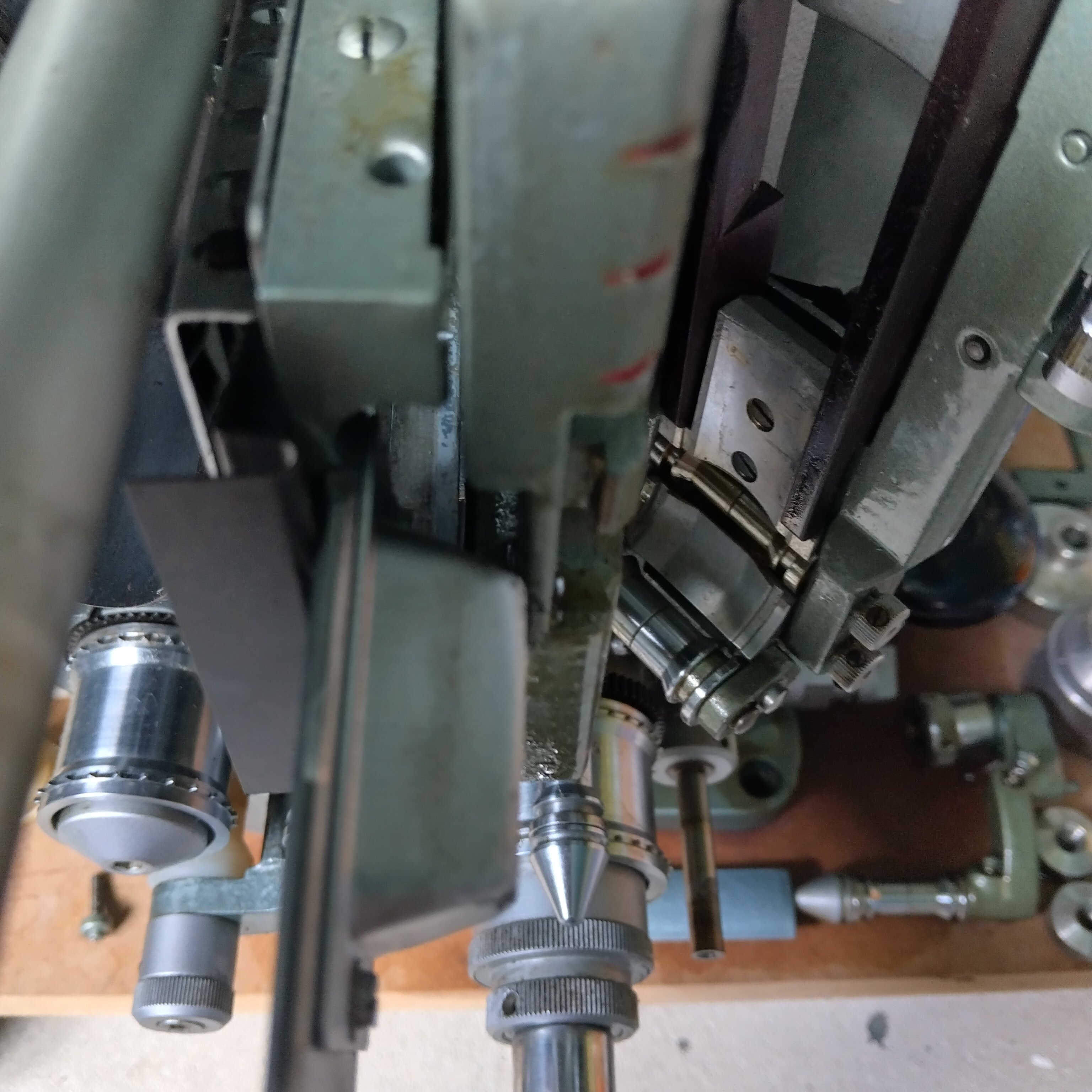

Und wieder das eigentliche Thema.. Ich habe heute das Werk der B14 frontseitig fast komplett zerlegt bzw . abgebaut.
Aus irgendeinem Grund war der Bildmaskenhalter so nah an die Halterung der Filmbühne gerückt, dass man die Bildmaske nicht mehr herausziehen konnte. Es blieb mir nichts anderes übrig als Die Kegelblende und dann den Bildmaskenhalter auszubauen.
Die Schaltrolle des Malteserkreuzgetriebes hatte ich sowieso schon abgezogen. Ebenso wie alle Filmführungsrollen, Spannhebel und das Rücklaufgetriebe. Ich vermute das ich das Werk auch noch öffnen muss, da es anscheinend im oberen Bereich eine Stelle geben muss, wo jahrelang Öl ausgelaufen ist. Das Gehäuse des Werkes war über und über mit altem Öl verschmiert. So viel, dass ich garnicht genau sagen kann, wo das überhaupt hergekommen ist.
Ich gehe mittlerweile davon aus, dass die Maschine selbst zu der Zeit wo sie noch aktiv benutzt wurde nicht sachgerecht gewartet wurde. Der massiv tiefsitzende Schmutz mir den festsitzenden Ölrückständen kommt jedenfalls nicht von der später erfolgten Lagerung.
Fotos folgen..

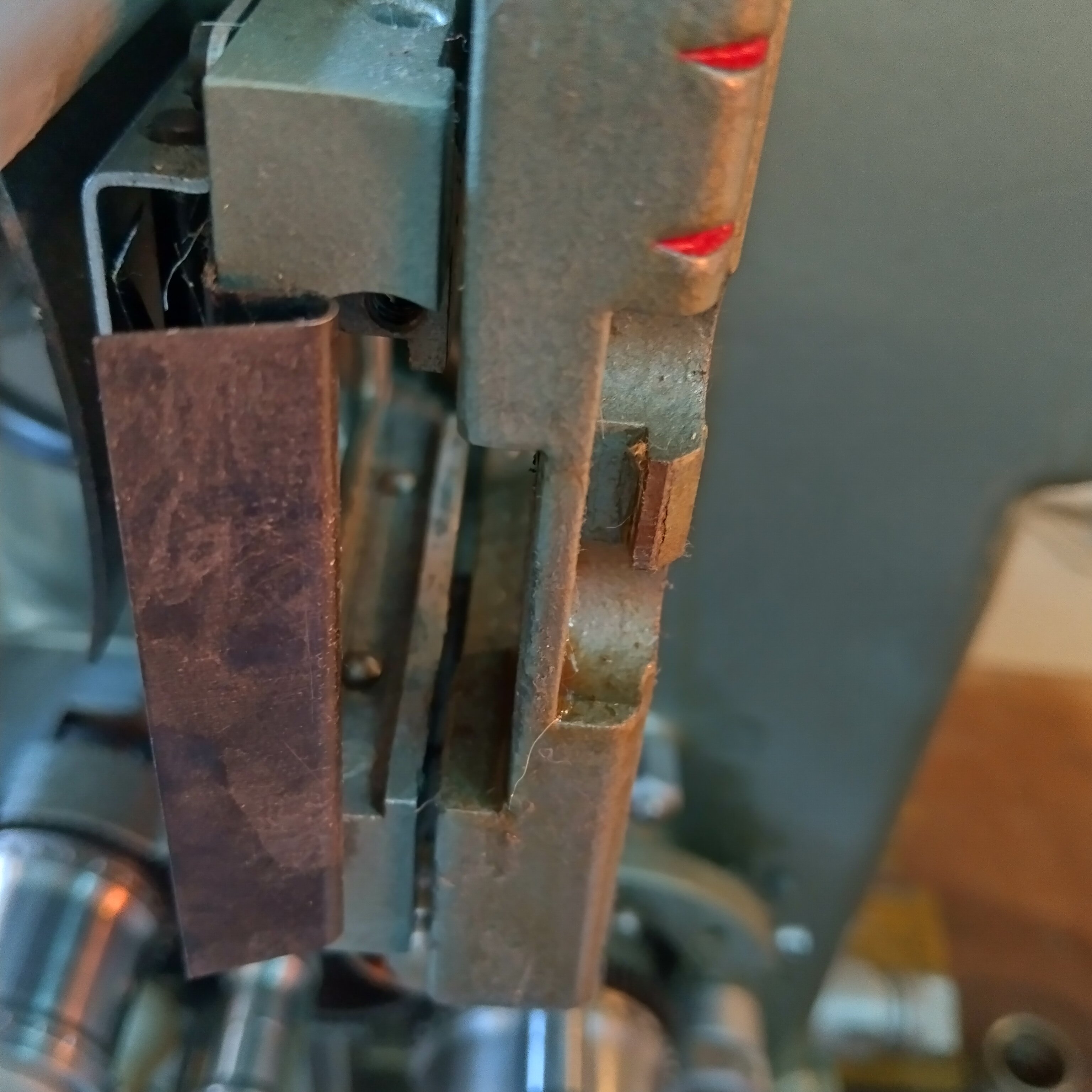

Das ist alles sauber. Ich habe ja glücklicherweise eine Maschine die i.O. ist. Da habe ich verglichen und festgestellt dass der Maskenschieber sich ganz leicht einsetzen und wieder herausnehmen lässt.
Zwischen dem Maskenhalter und dem Filmbühnenhalter sind an dieser Maschine etwa 4 mm Luft. Bei der anderen Maschine sind es nur etwa 2 mm. Das ist genau der Betrag der fehlt um die Bildmaske leichtgängig einsetzen zu können. Was mich stutzig gemacht hat ist, dass wenn ich die zwei Halteschrauben des Bildmaskenhalters gelöst habe und diesen auf die richtige Position gesvhoben habe, beim Festziehen der Schrauben sich die Halterung wieder zurück zieht auf genau die alte Position wo's klemmt.
Ich könnte ja jetzt mit einer kleinen Rundfeile Langlöcher herstellen.
Das ist aber nicht so vorgesehen.
Ich hoffe das die Halterung nicht irgenwann mal einen Schlag abbekommen hat.

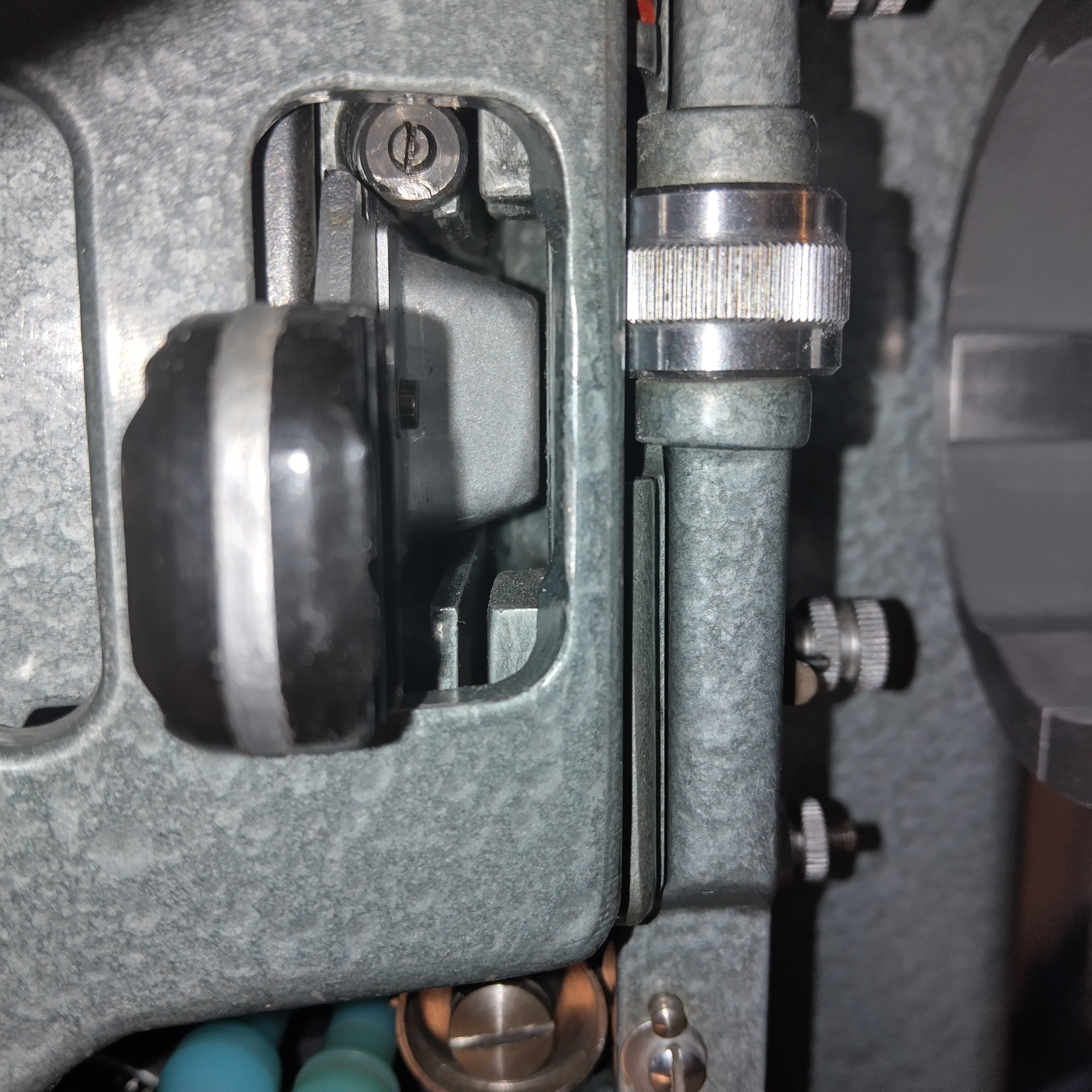

Foto: Maskenhalterung hinter der Filmbühnenhalterung so wie's sein soll.
Maske eingeschoben aber noch nicht verriegelt.IMG_20260617_194749_HDR.thumb.jpg.c6a90d1562a32ef5e98782e087b4e535.jpg
Foto: ist Zustand Maske klemmt da der Einschub in der Breite zu schmal ist.

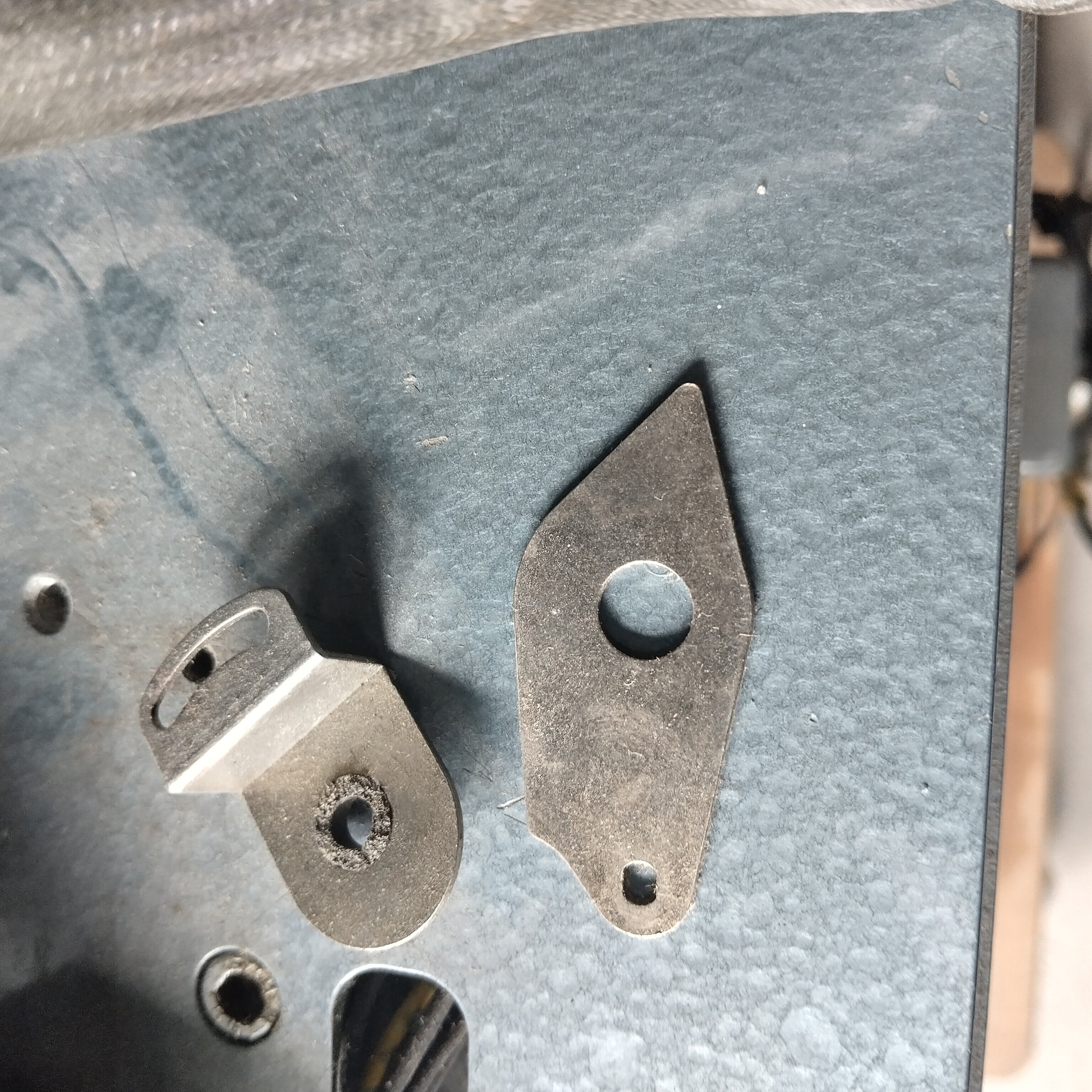

Foto: Was sind das für Teile..?
Lagen lose im Magnettongerät.IMG_20260604_182356_HDR.thumb.jpg.c760c08558529a47ec5922018ff4bf7b.jpg

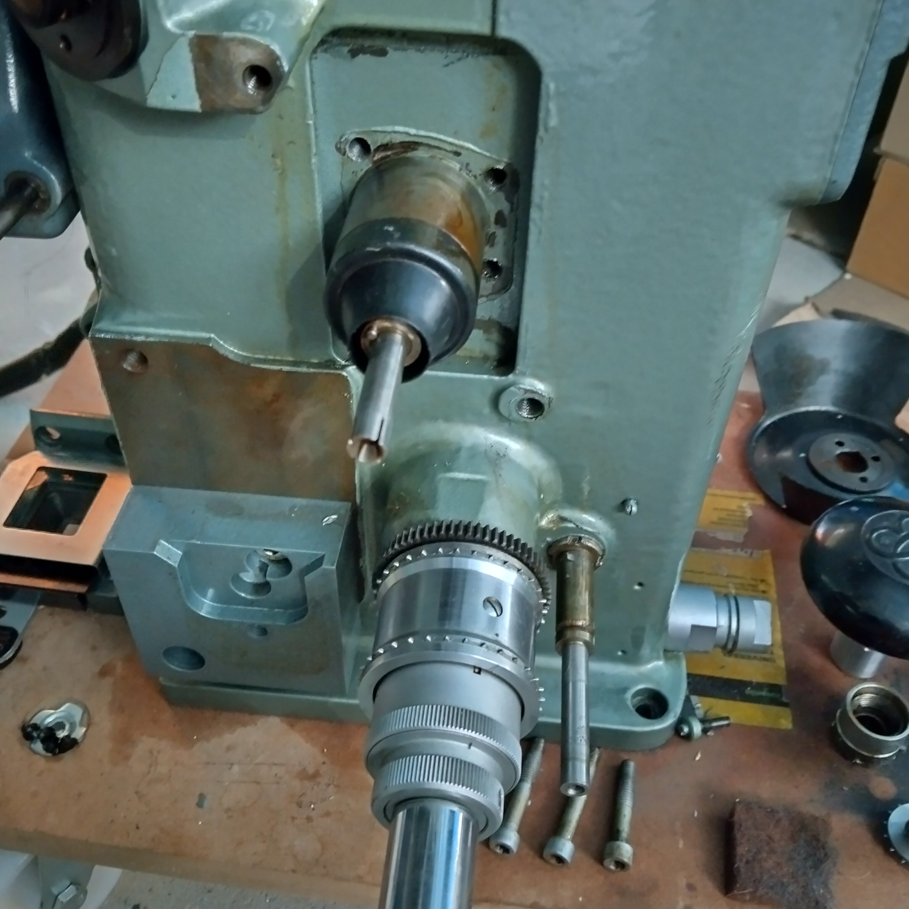

Ein paar Fotos die ich gerade hergestellt habe um zu verdeutlichen wo das Problem mit dem Bildmaskenhalter herrührt.
Foto: Filmbühnenhalterung seitlich abgebildet mit sichbarer unterer Inbusverschraubung. Oben links die beiden Gewindebohrungen zur Befestigung des Bildmaskenhalters.
Foto unten: Bildmaskenhalter lose
Foto unten: Bildmaskenhalter in der Sollposition und..
..in der gegebenen Istposition.
Foto oben: Der Bildmaskenhalter sitzt zu weit rechts. Der Bildmaskenschieber ist eingeklemmt.

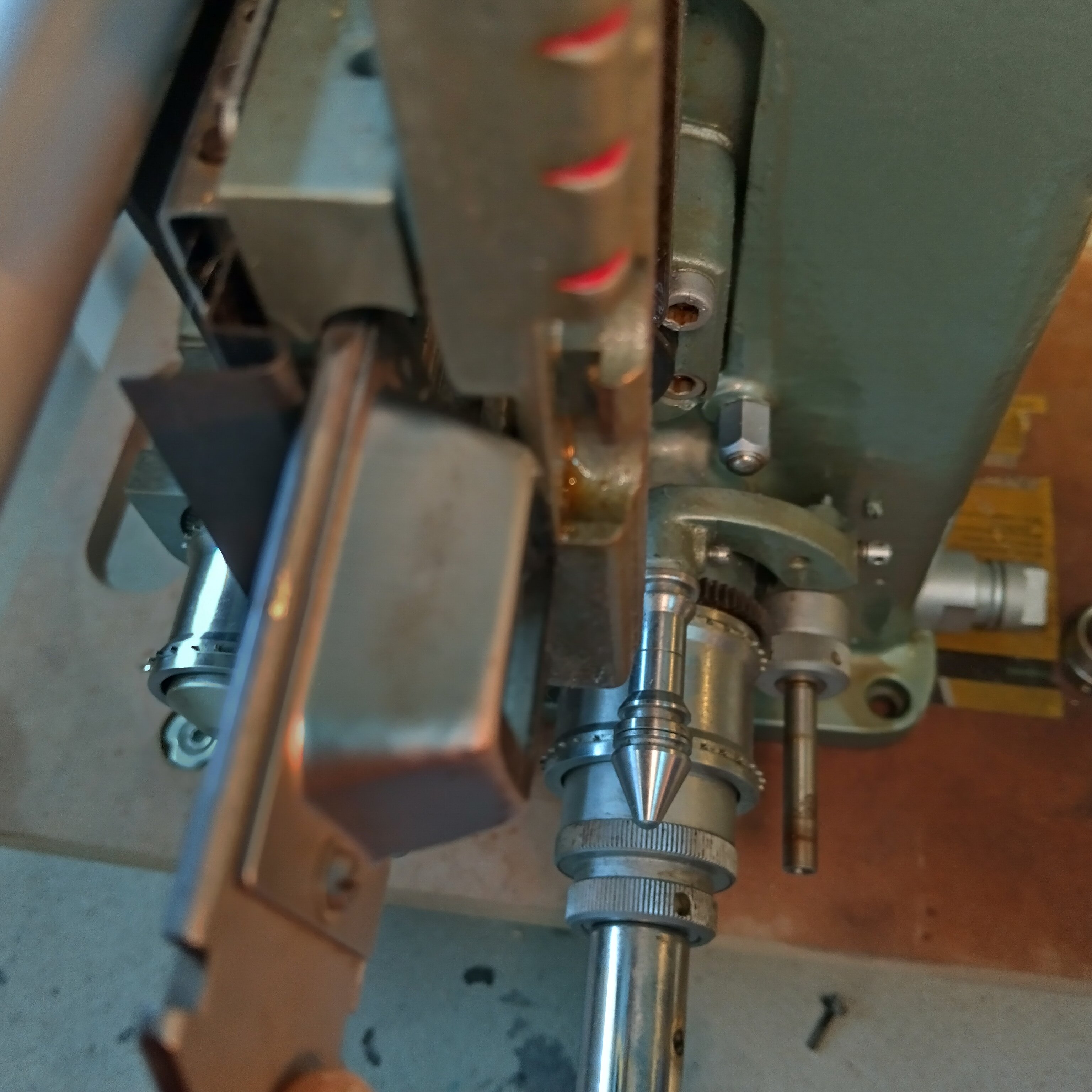

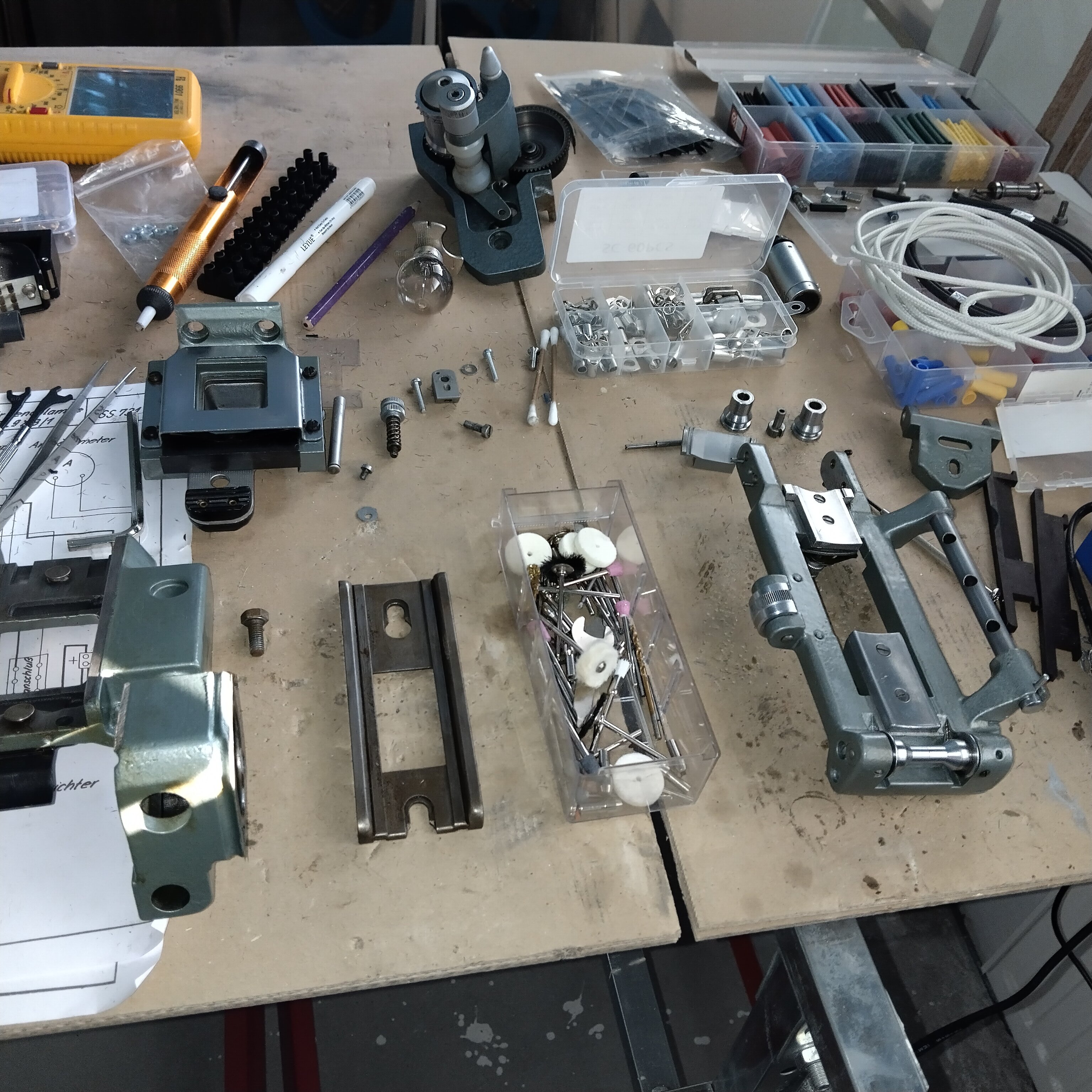

So, alles runtergebaut was ging.
Der Objektivhalter ging nicht. So
wie es den Anschein hat wurde der auf noch nicht ganz trockenen Lack aufgeschraubt und ist mit dem Gehäuse bombenfest verbacken. Selbst mit Hammer und Zulage habe ich die Verbindung nicht lôsen können.
Und letztlich zerstören wollte ich das Werk auch nicht.

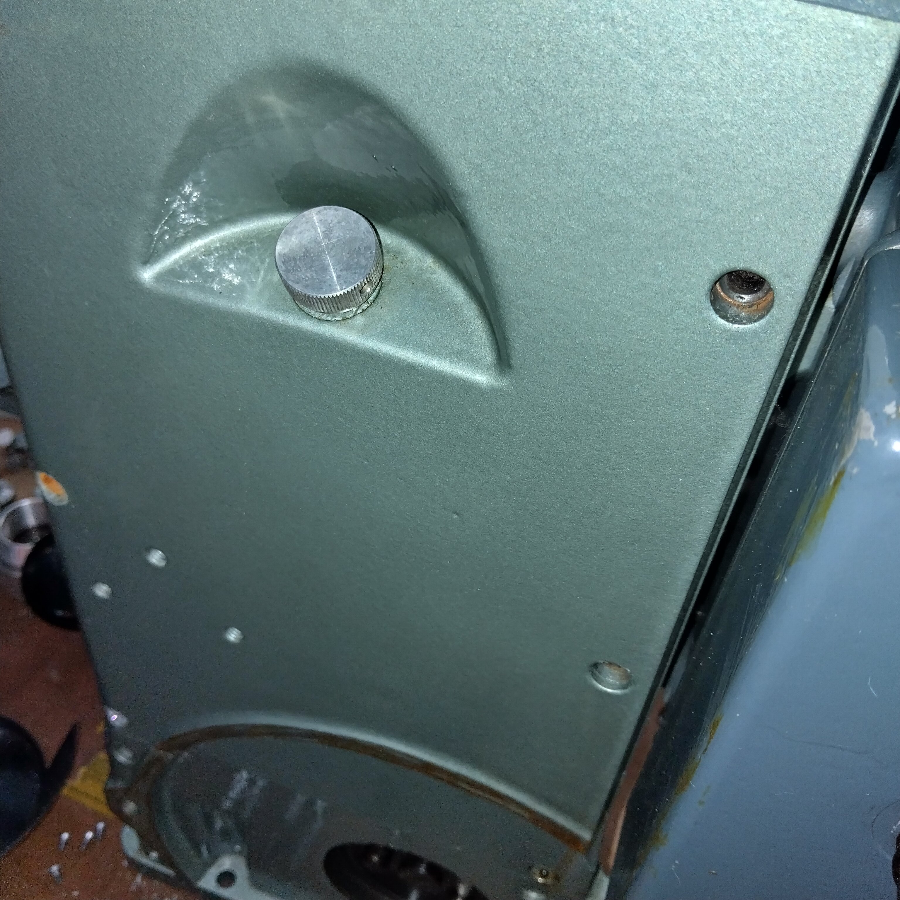

Nach Abziehen der Filmbahnhalterung ist mir eigentlich nur aufgefallen, dass die Stahlplatte durch die die Achse für die Aufnahme der Schaltrolle des Malteserkreuzgetriebes gesteckt ist, von Innen verschiebbar scheint (komplizierter Satz..🙄) Das lässt mich weiter vermuten, dass auch die eigentliche Mechanik das Getriebe im Inneren des Werkes schon zerlegt war und anscheined etwas verschoben wieder eingebaut wurde. Ich habe mit Mühe die überlackierten Schrauben aus der Rückwand herausbekommen. Der Deckel ist allerdings überlackiert und ich bekomme ihn nicht runter. Hat da jemand eine Idee wie's funktionieren könnte ohne das später Bruch übrigbleibt..?
Foto: Rückseite des Werkes. Schrauben sind schon entfernt.
Foto unten: Werk Förderseite, Anbauteile weitgehend entfernt.
