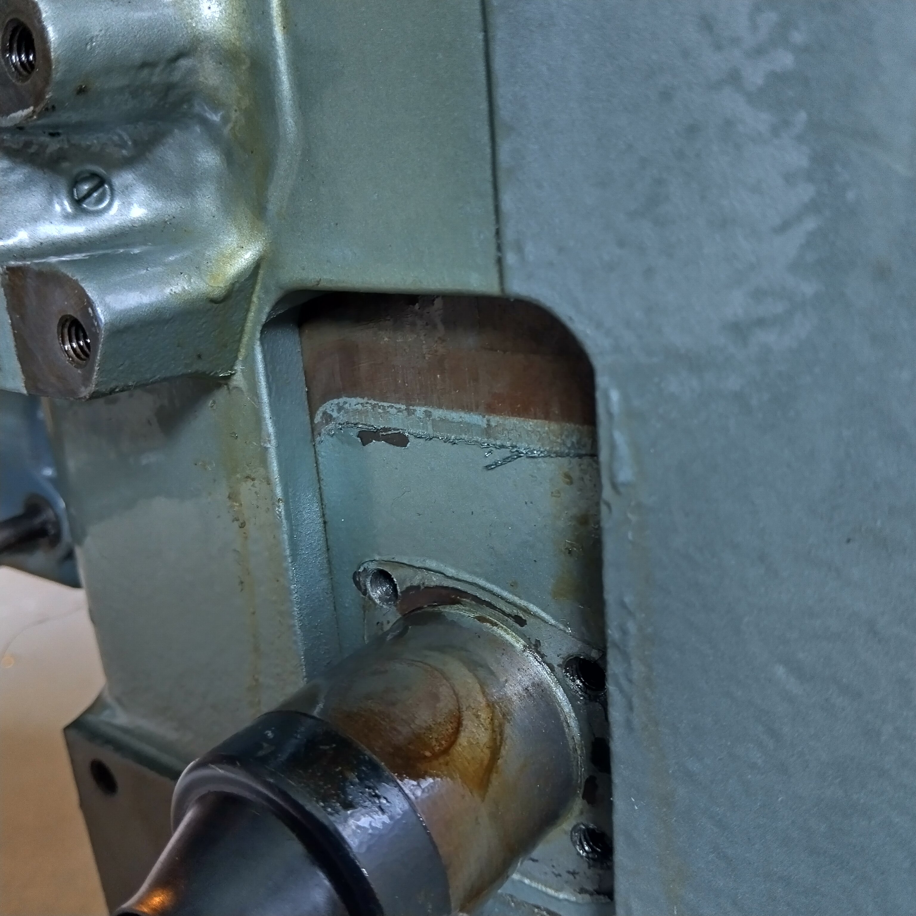

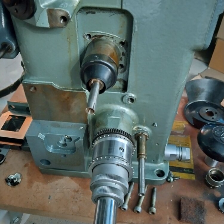

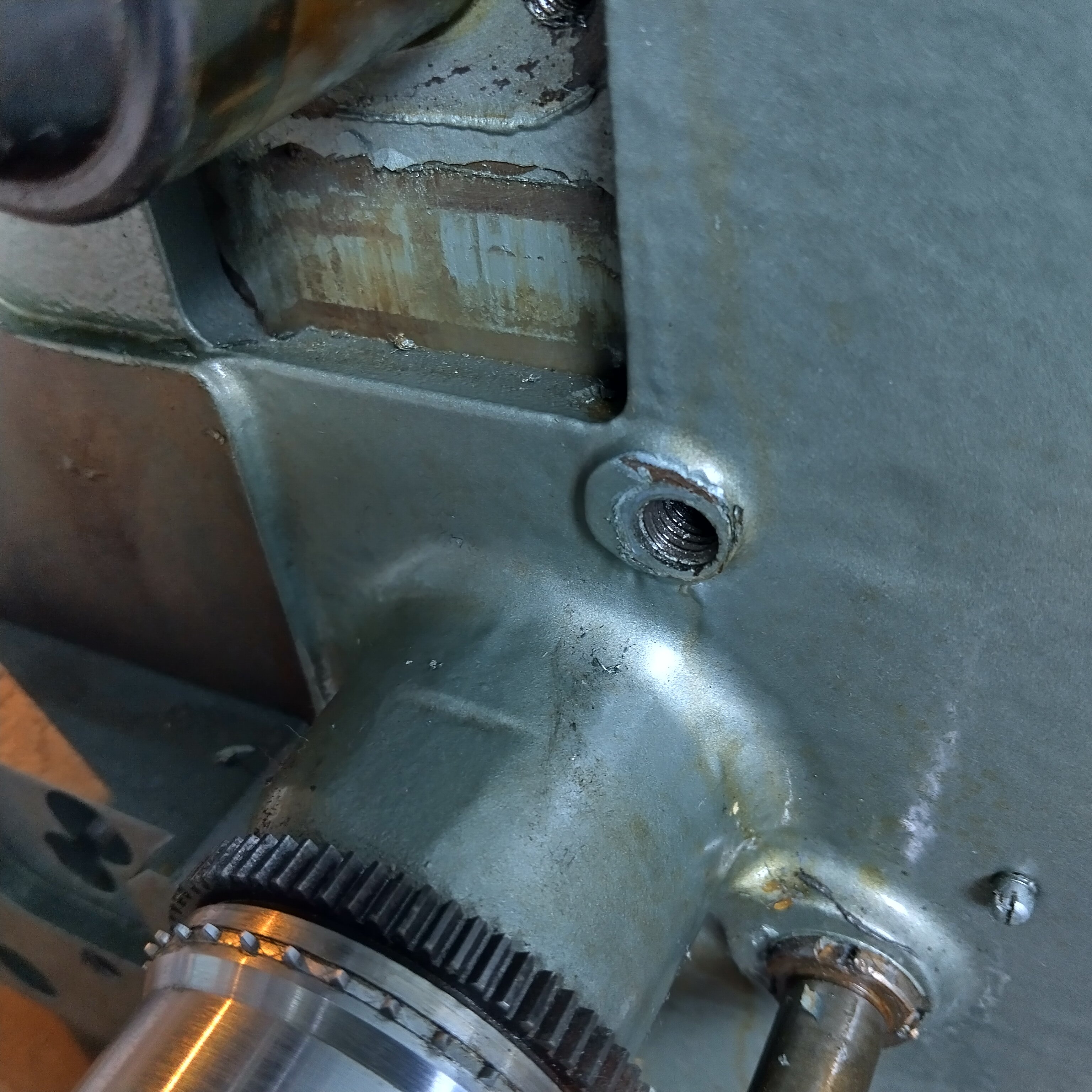

So, gibt's erstmal Teilentwarnung.
Der Lack ist nur äußerlich aufgetragen worden.
Das erste Foto: zeigt die Bildstrichverstellung ganz an den unteren Anschlag gedreht.
..und Foto unten: Bildstrichverstellung entgegengesetzt an den oberen Anschlag gedreht. In dieser Position wurde anscheinend lackiert.
