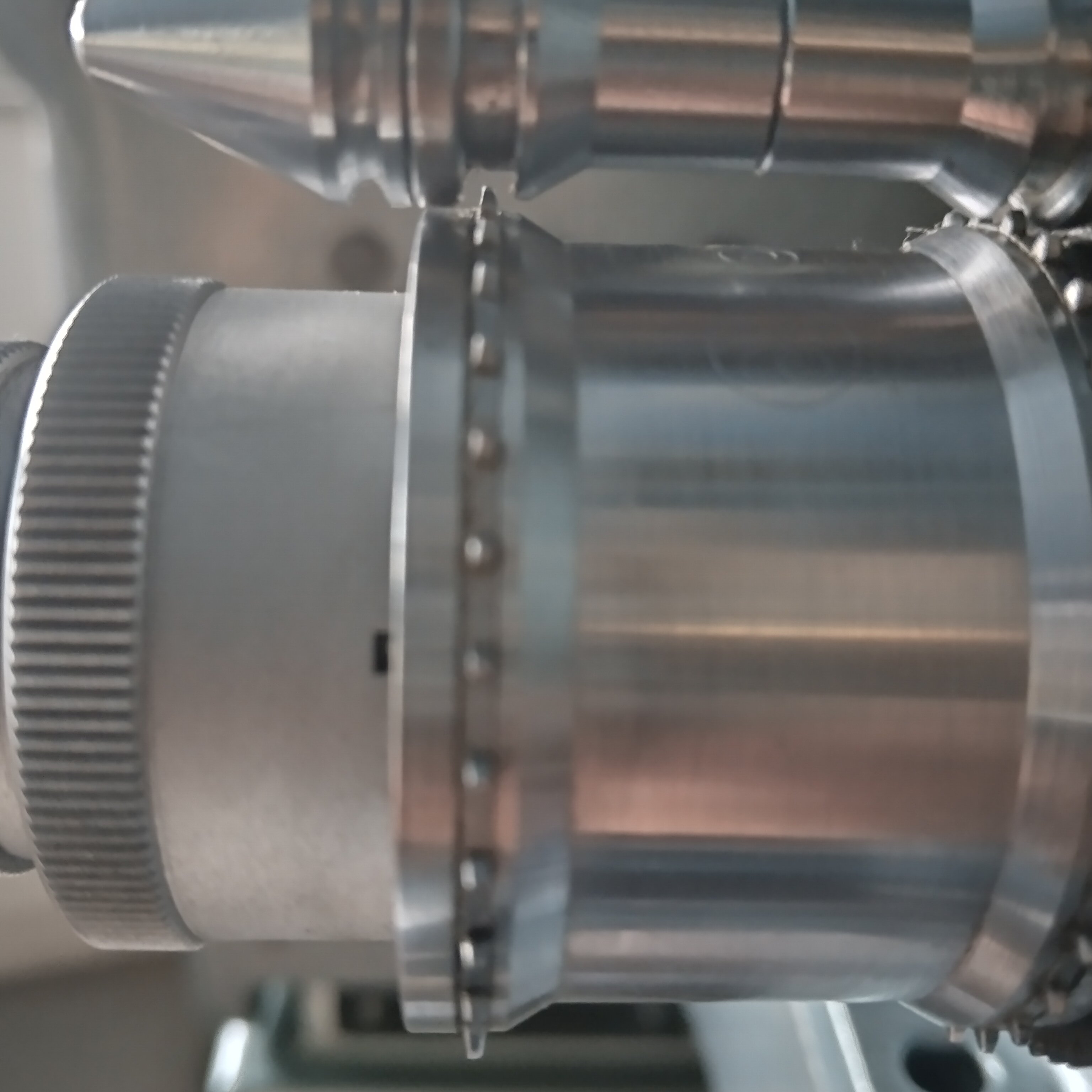

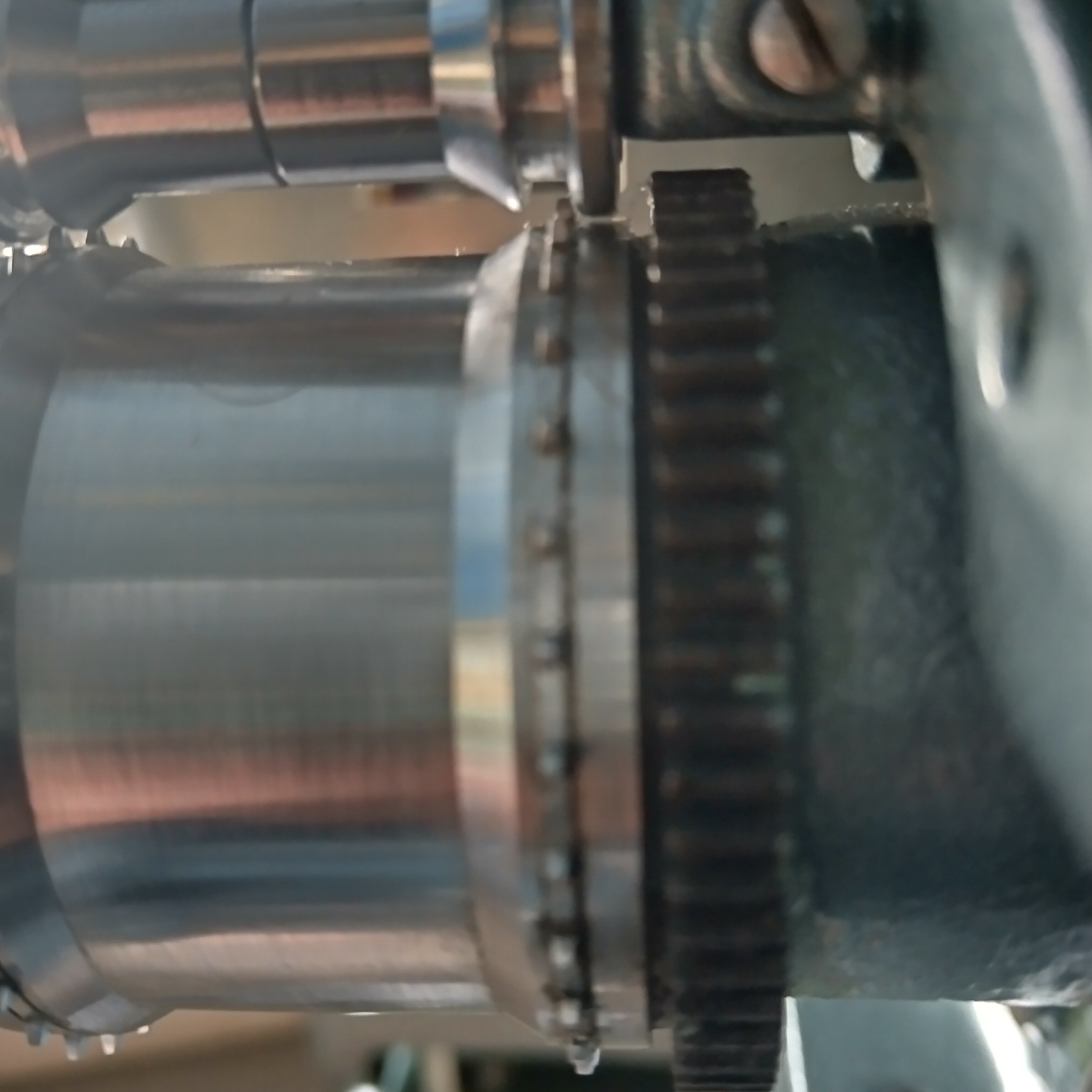

Mal wieder auf's eigentliche Thema zurückkommend, ist mir bei der Montage der Filmandruckbügel aufgefallen, dass die zwei Halbrollen im Andruckbügel mit ihren äußeren Ringnuten nicht exakt in der Flucht zur Zahnspitzenlinie der Transportrolle stehen.
Ich habe versucht das fotografisch mal einzufangen. Mit der Handykamera ist das Ergebnis leider nicht 100 prozentig.
Ich hoffe man kann erkennen worauf ich hinaus möchte. Eigentlich müsste man mittig zwischen den beiden Halbrollen zum Ausgleich eine Distanzscheibe einlegen.
Oder..?
Foto: Transportrolle mit anliegendem Filmanruckbügel in der Totalen.
Foto unten: Detailaufnahme mit erkennbarem Versatz von Zahnspitzenlinie zur Mitte der Ringnut in der rechtseitigen Filmführungsrolle.IMG_20260713_193945_HDR.thumb.jpg.bc10d10cb58fc8fbcd03c634c3bc515b.jpg
Foto unten: Linke Seite, exate Ausrichtung erkennbar.

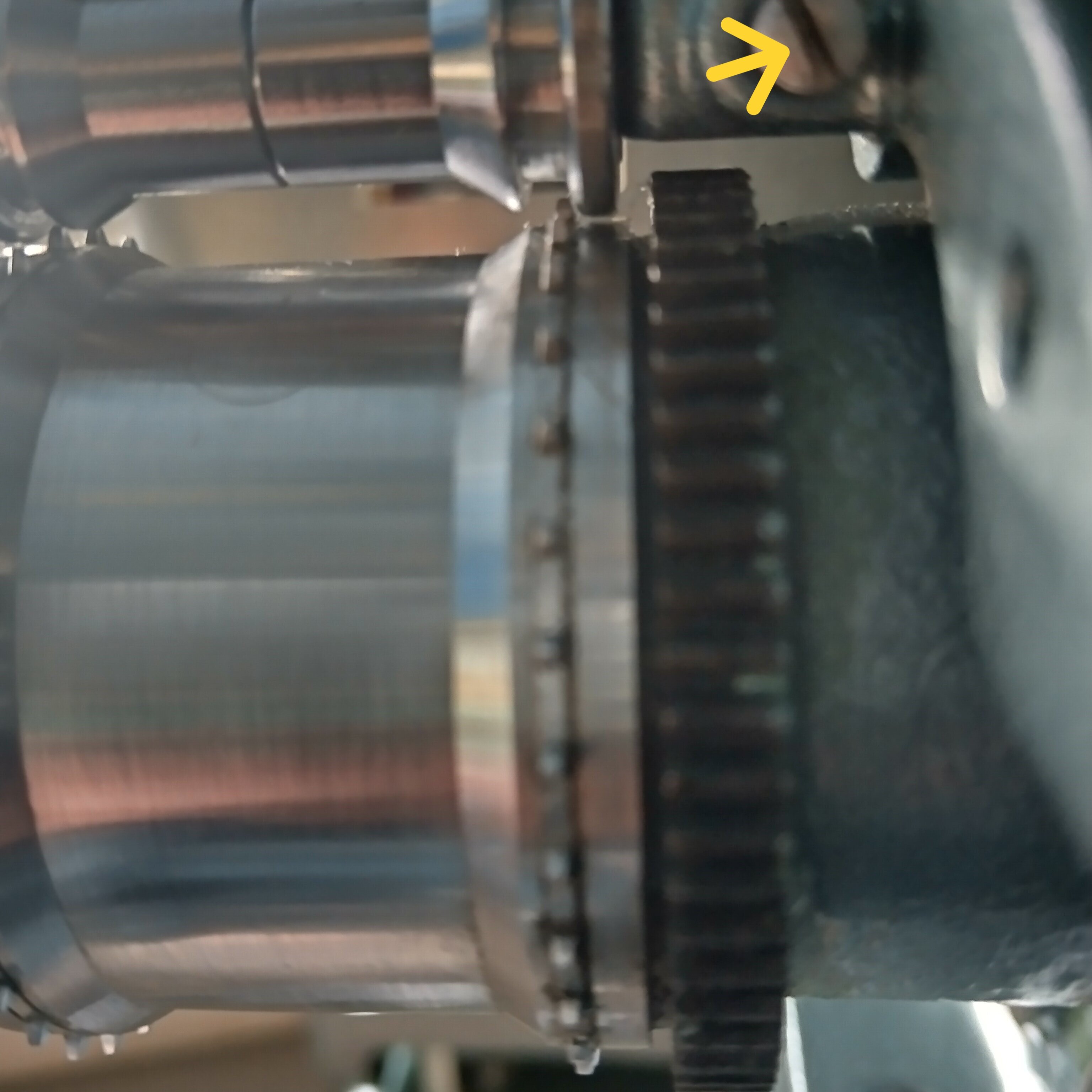

Versuchmal die markierte Schraube leicht etwas fester zu drehen.
Diese Schraube drückt mit ihrer Spitze in einen Konus und drückt die Welle der Achse noch etwas nach Rechts.
Sollte es nicht Funktionieren die Welle nochmal zerlegen.zahnrolle.thumb.jpg.19577224880225931d6a7b20d38557a6.jpg

Die Schraube sitzt schon fest in der vorgesehen V-Nut und ich habe am Andruckbügel schon beidseitig die neue Lackierung bis auf das blanke Metall entfernt. Mehr geht nicht. Um die Ringnut zu vermitteln müsste ich den Andruckbügel um etwa 1 mm schmäler machen und dann wie schon erwähnt, mittig zum Ausgleich zwischen die beiden Rollen eine Distanzscheibe legen.
Bei der anderen Maschine ist diese Diskrepanz exakt die gleiche. Wollte das BAUER vielleicht so, dass der Film einseitig so knapp geführt wird..?

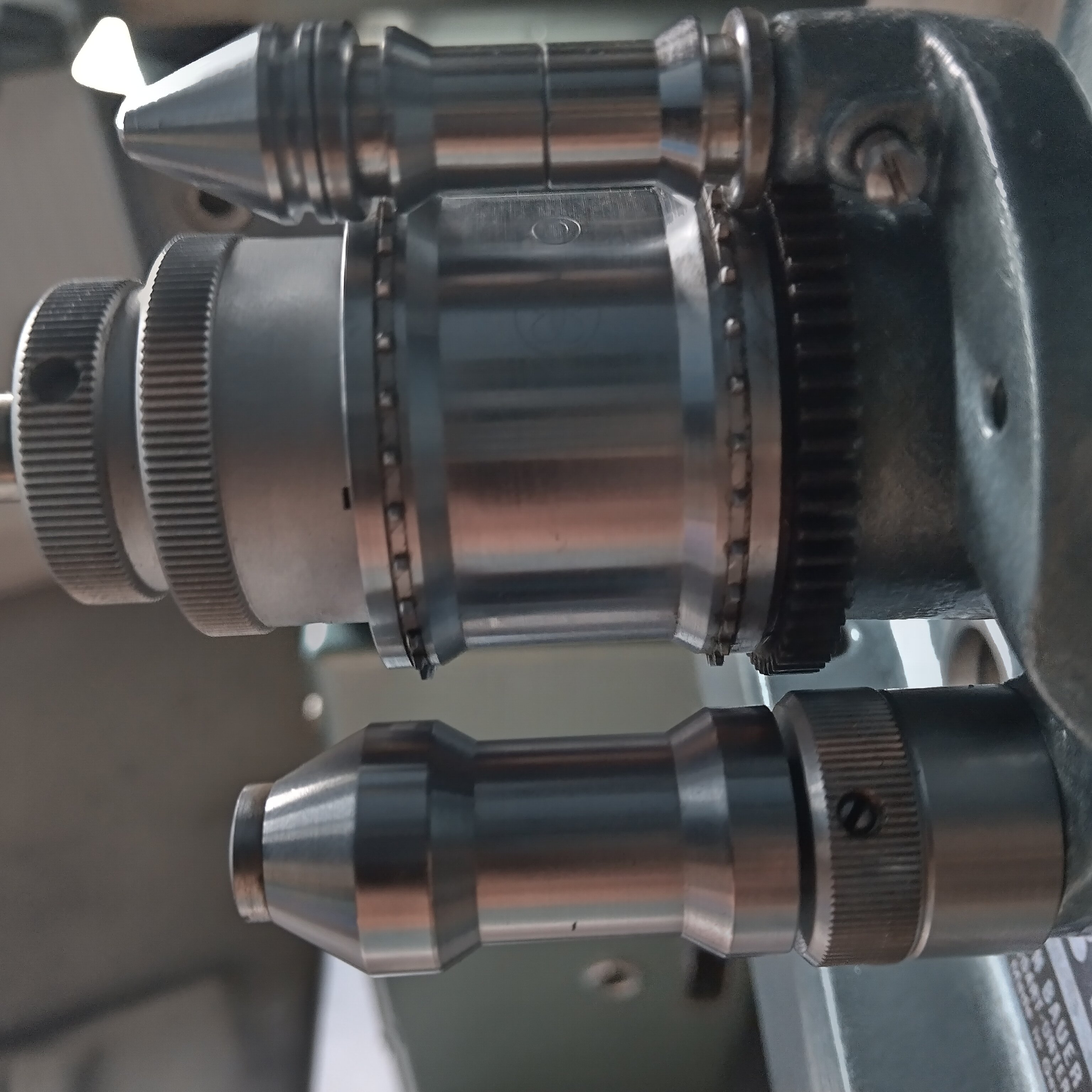

Ganz einfach, das ist eine CinemaScope-Zahnrolle. Film mit Perforationstyp ISO 491-AC (American Cinemascope) hat die Lochreihen weiter auseinander als bei den anderen Typen. Normalzahnung weist auch breitere Zähne auf.

Ein wenig habe ich da jetzt im Netz drüber gelesen und das so verstanden, dass man die jetzt montierten Transportrollen der B14 (beide Maschinen) weiter- und vor allem für alle Filmformate benutzen kann.
Aber so ganz überzeugt mich das nicht.
Die Fotos zeigen ja sehr deutlich wie knapp die Filmführung eingestellt ist.

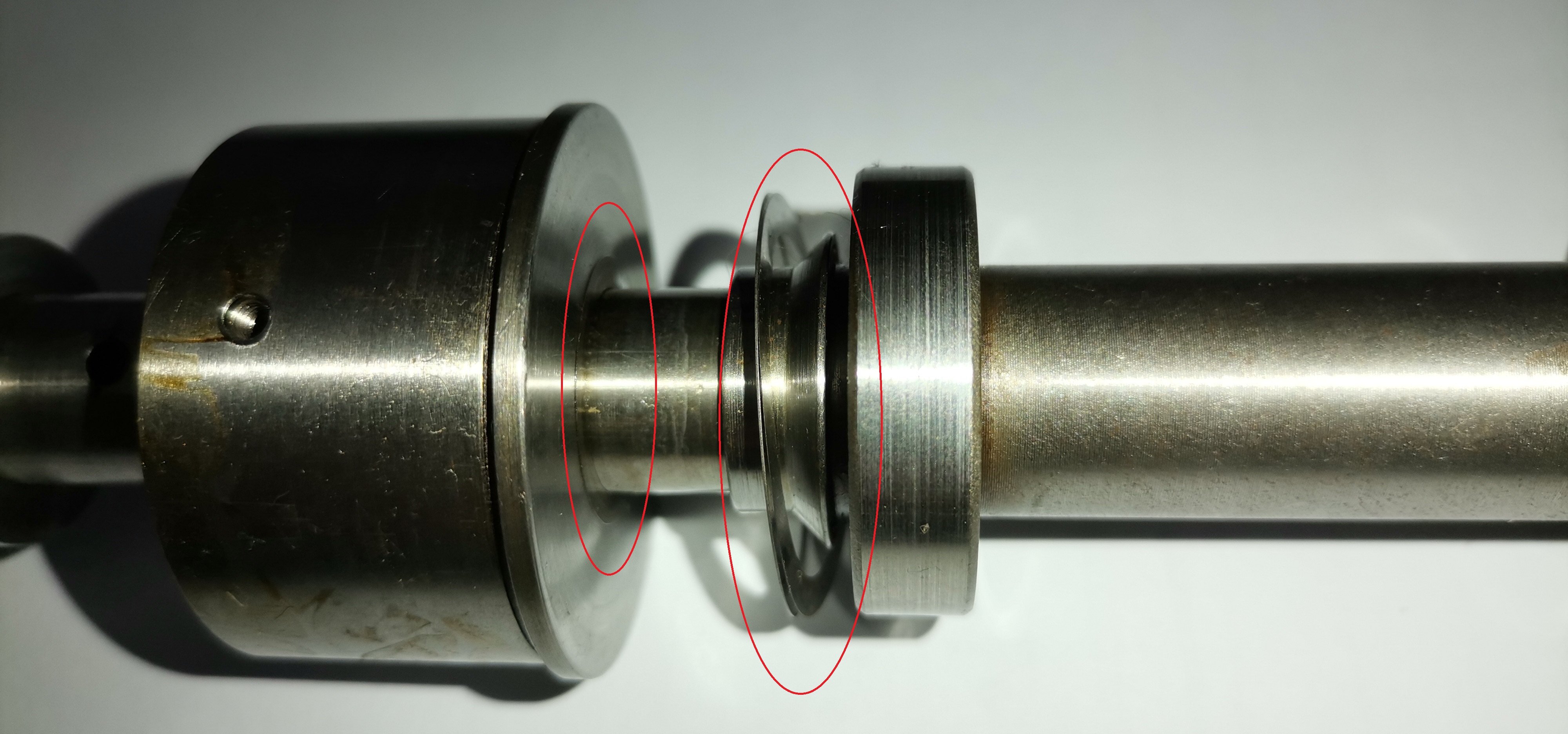

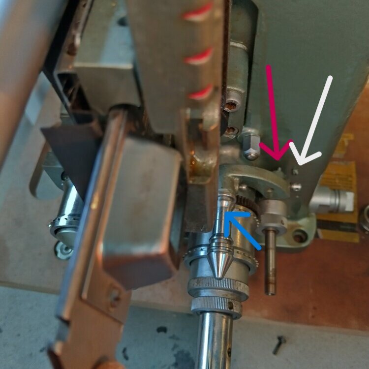

Auf dem Bild blauer Pfeil scheint es zu stimmen.
Überprüfe ob die Spannhülse roter Pfeil an die Anschlagschraube weißer Pfeil anschlägt.
Tip: die Spannhülse sollte äh muß man erneuern.
Wenn die abbricht gibts Zirkus,Ärger und Stress!
