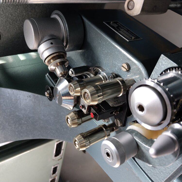

Natürlich hat dies nur funktioniert nach Abheben der Andruckkufen. Am Fuß der B14 war eineElektromagnet, der über einen Bowdenzug mit der Halterung der beiden Andruckkufen gekoppelt war und beim Einschalten des Rückwärtslaufes erregt wurde. So hat er die Andruckfedern der Kufen entspannt. Es war ein vergleichsweise simpler Mechanismus,

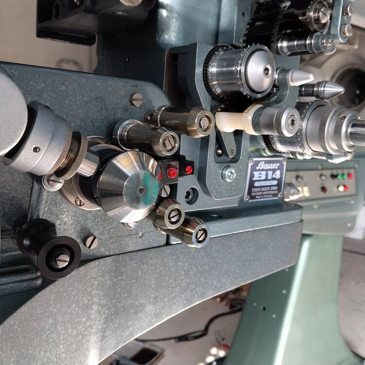

Ich habe gesucht und noch ein altes B14 Studio manual  gefunden, mit allerdings der damaligen Druckqualität.
Die Punkte 2 und 3 zeigen den Abhebemechanismus.
