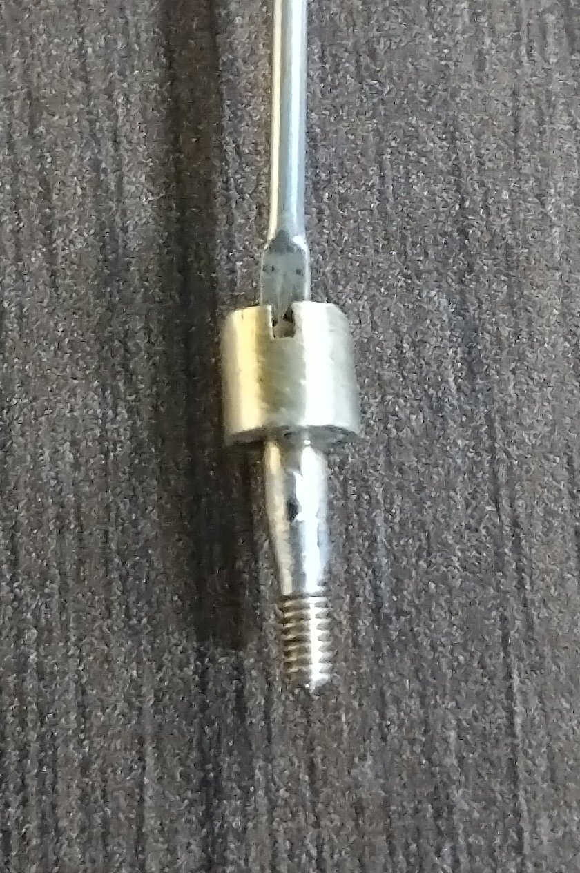

Foto: Reparierter Pneumatikzylinder des Airpot.
Fotos unten: Vor und nach der Reparatur.
Foto unten: Nach dem Einlöten und nachbearbeiten der Gewindestange.
Foto unten: Reparatur ausgeführt. Die Gewindescheibe muss noch durch einen Lackpunkt gesichert werden.

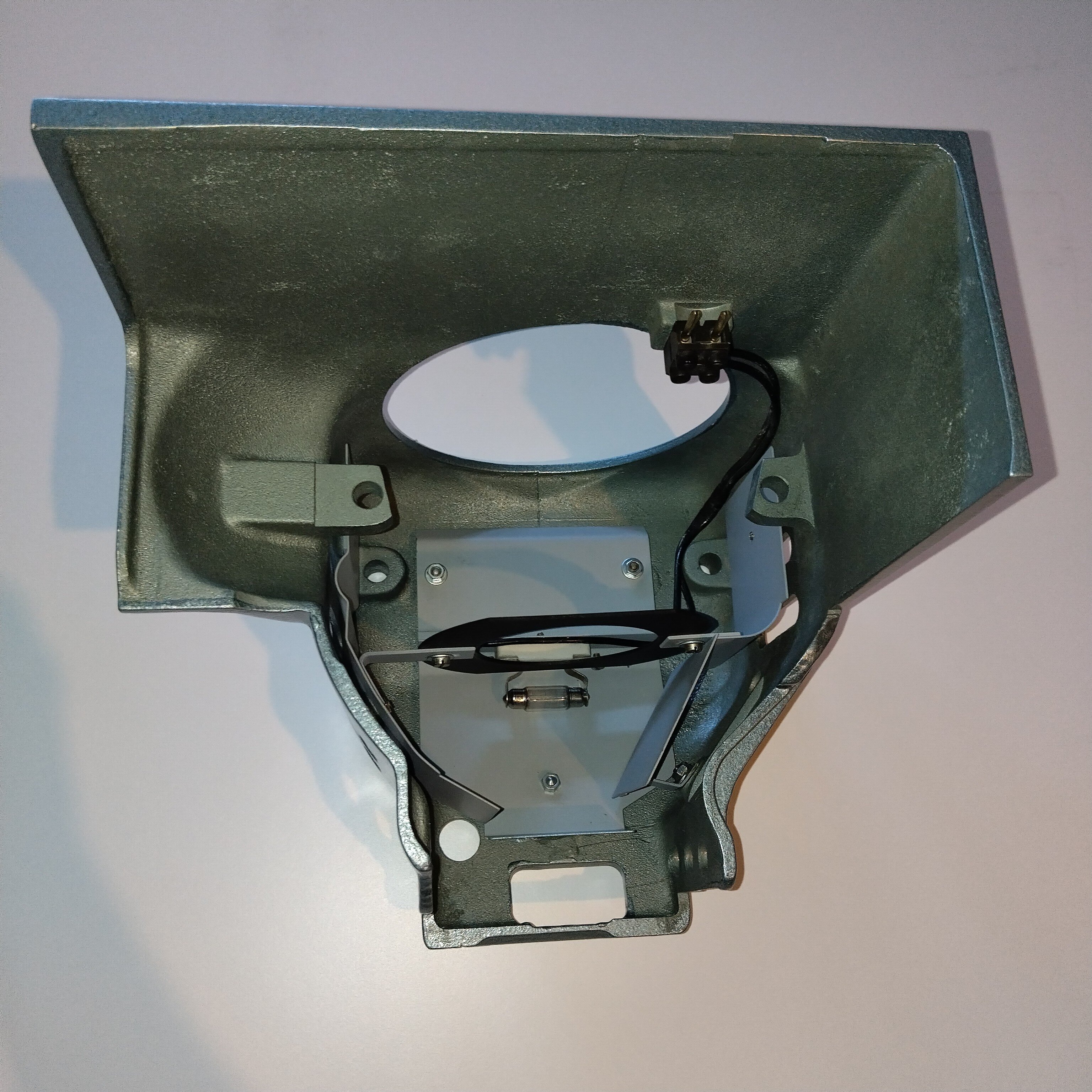

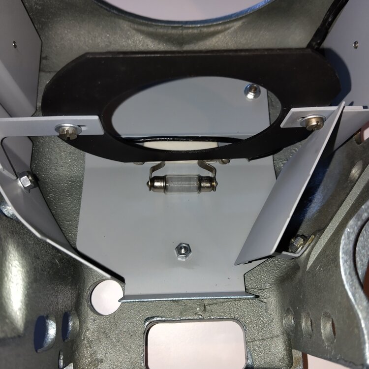

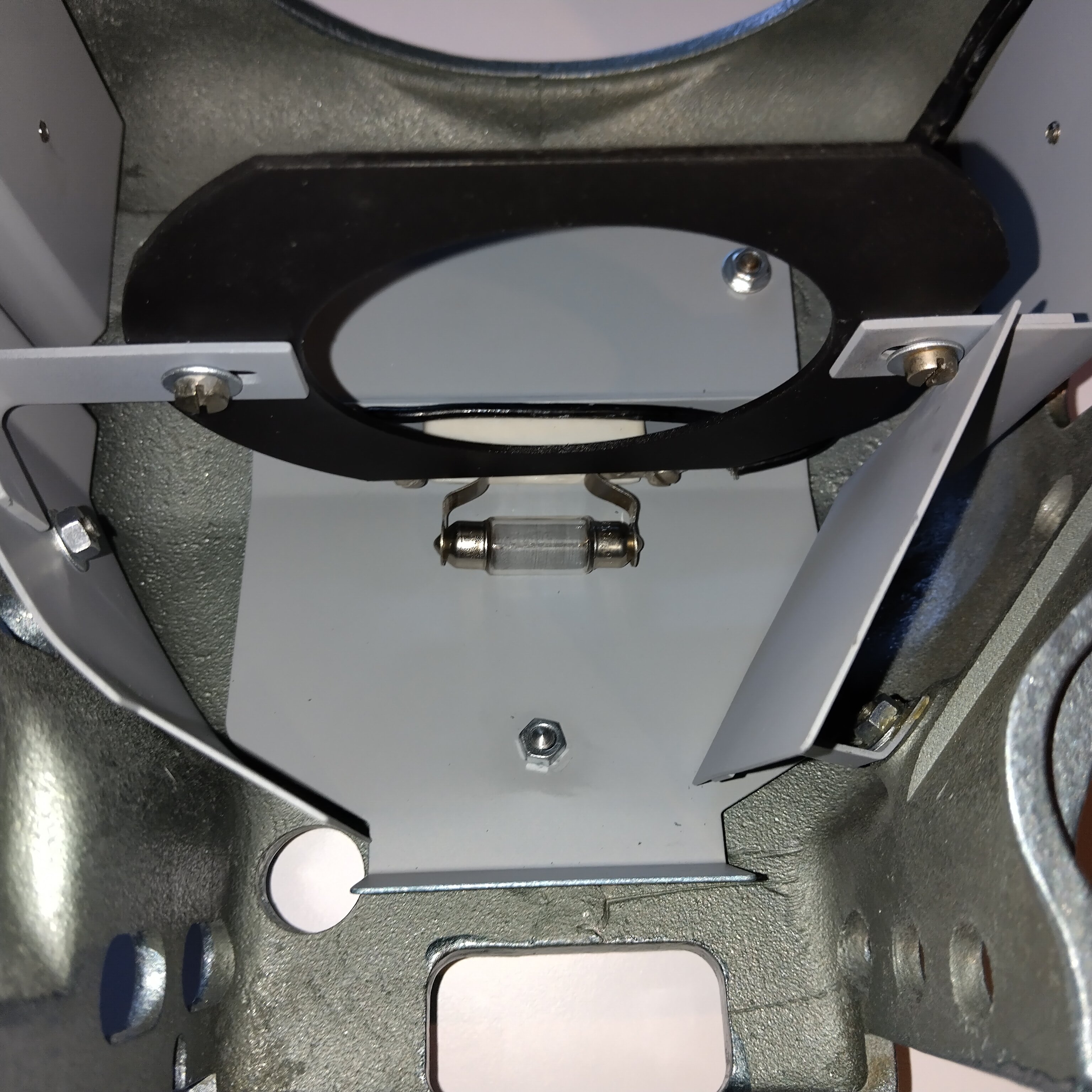

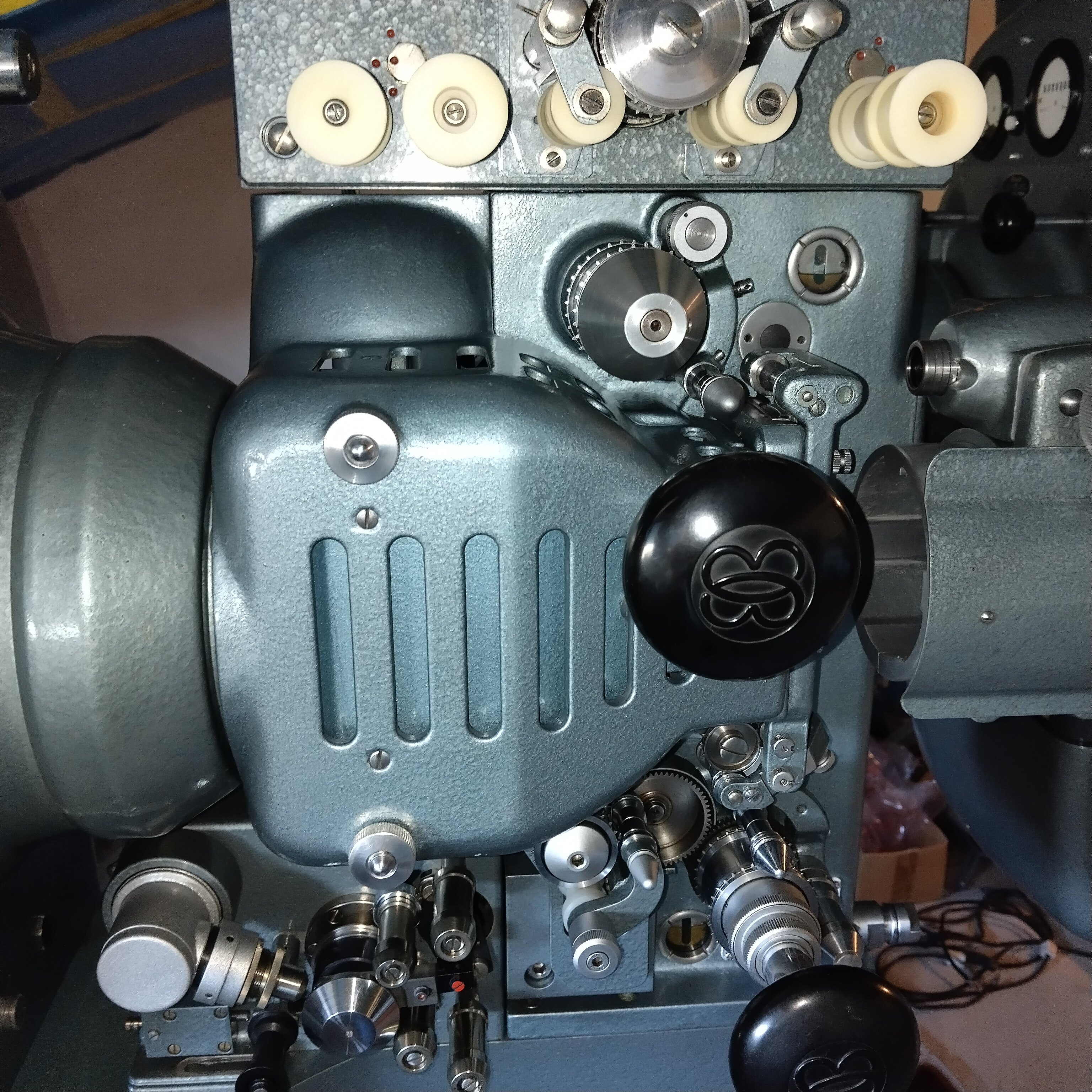

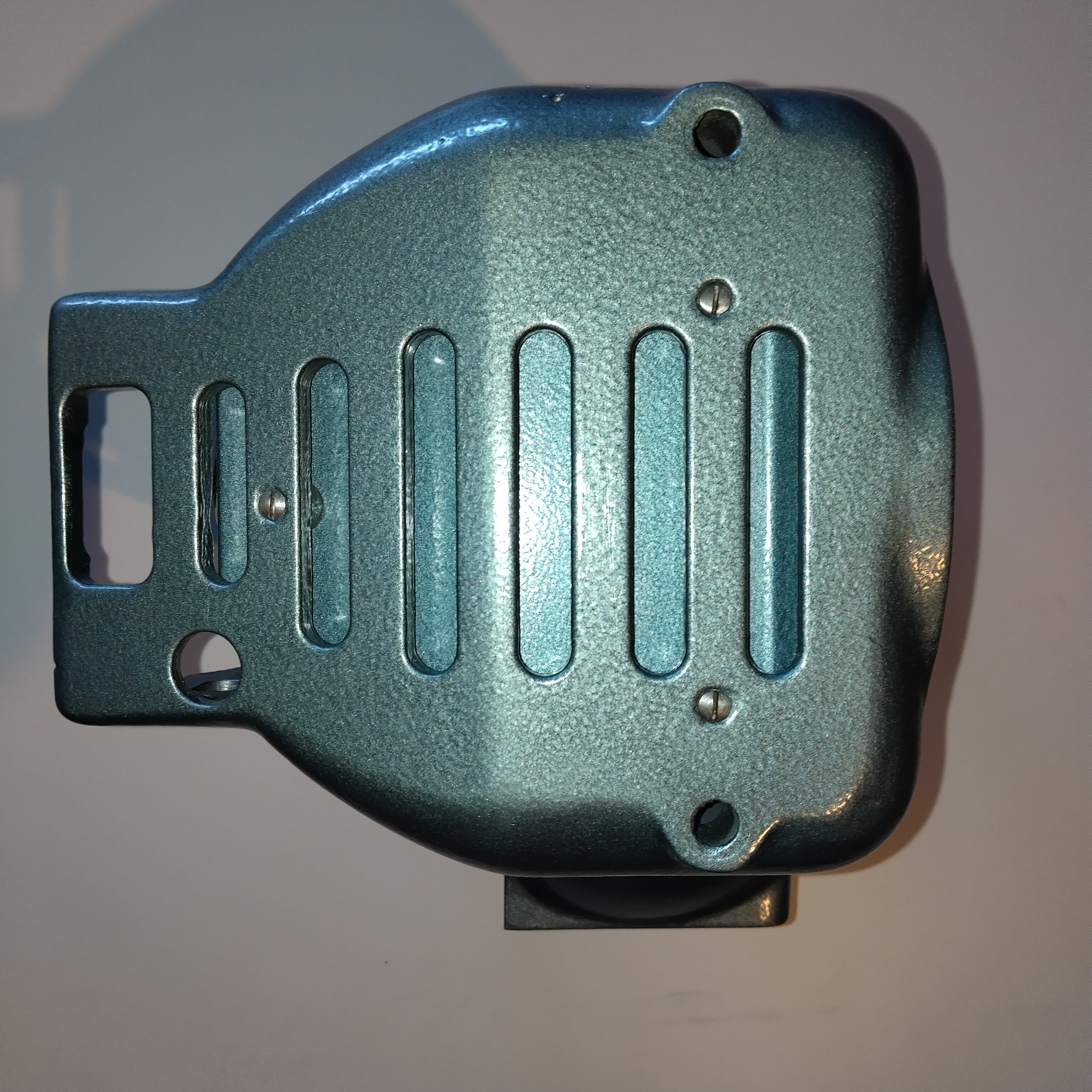

Als Zwischenschritt habe ich mir vor Fertigstellung der Verkabelung der Lampenhäuser und Umbau der Spulenarme, die Blendenraumabdeckung der B14 Studio vorgenommen. Eigentlich hatte ich nicht vor da groß Hand anzulegen aber bei genauerer Betrachtung, war im Innenraumbereich alles an Blechen und Schrauben verrostet. Also, mal wieder alles auseinander nehmen, Entrosten und Neulackieren.
Foto: Blendenraumabdeckung Innen/Außen neu aufgefrischt.
Foto unten: Im Detail, das ringförmige schwarz eingefärbte Blech ist mit Hitzeschutzlack (belastbar bis 650°) lackiert. Die Randbleche sind grundiert und teils einseitig mit Hammerschlaglack in Projektorfarbe lackiert.
Foto unten: Auch von Außen frischer Lack.

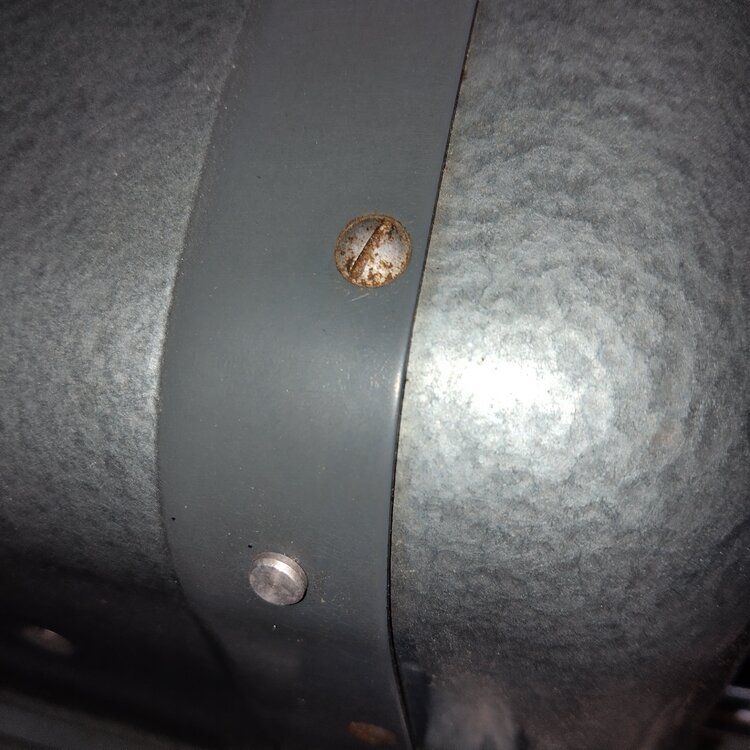

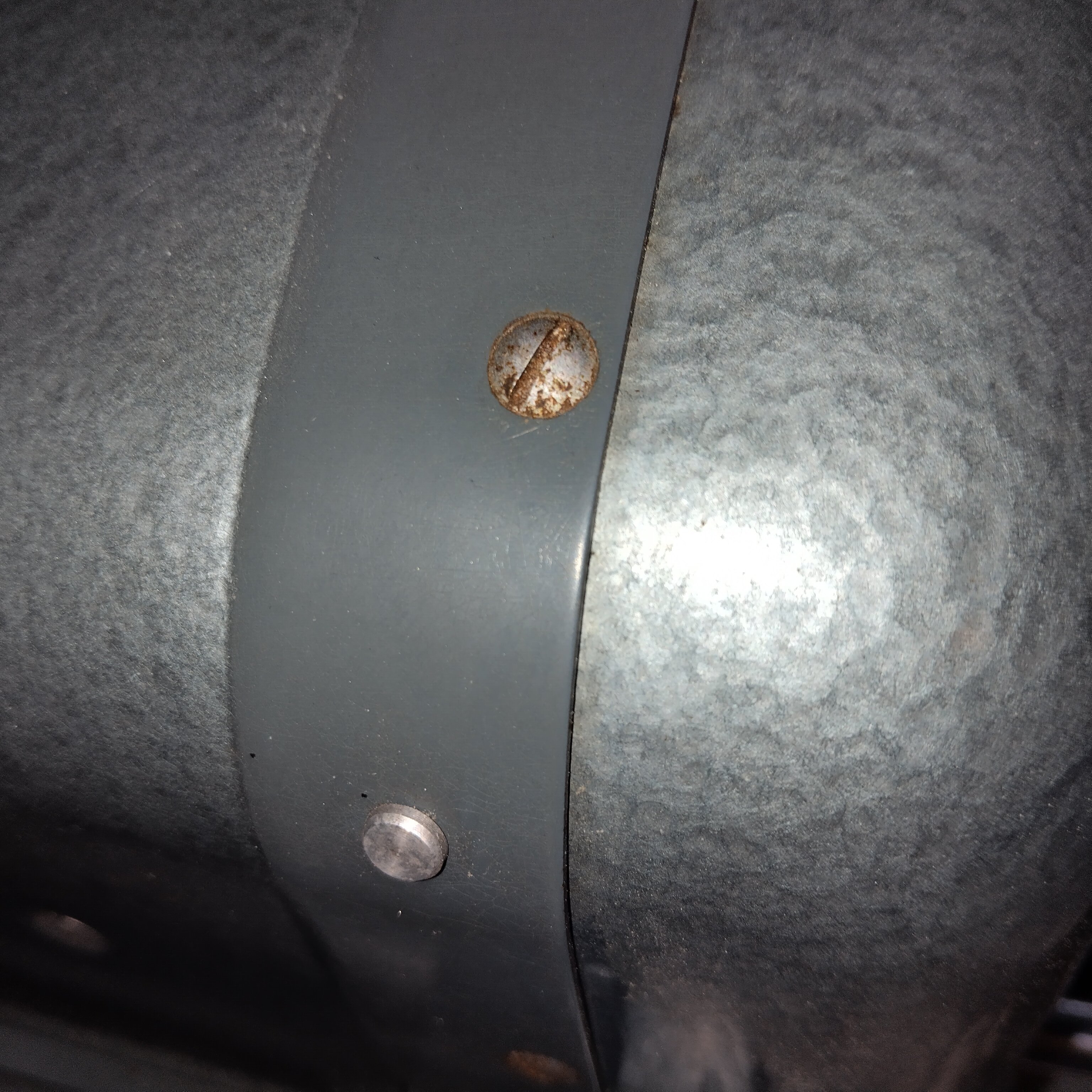

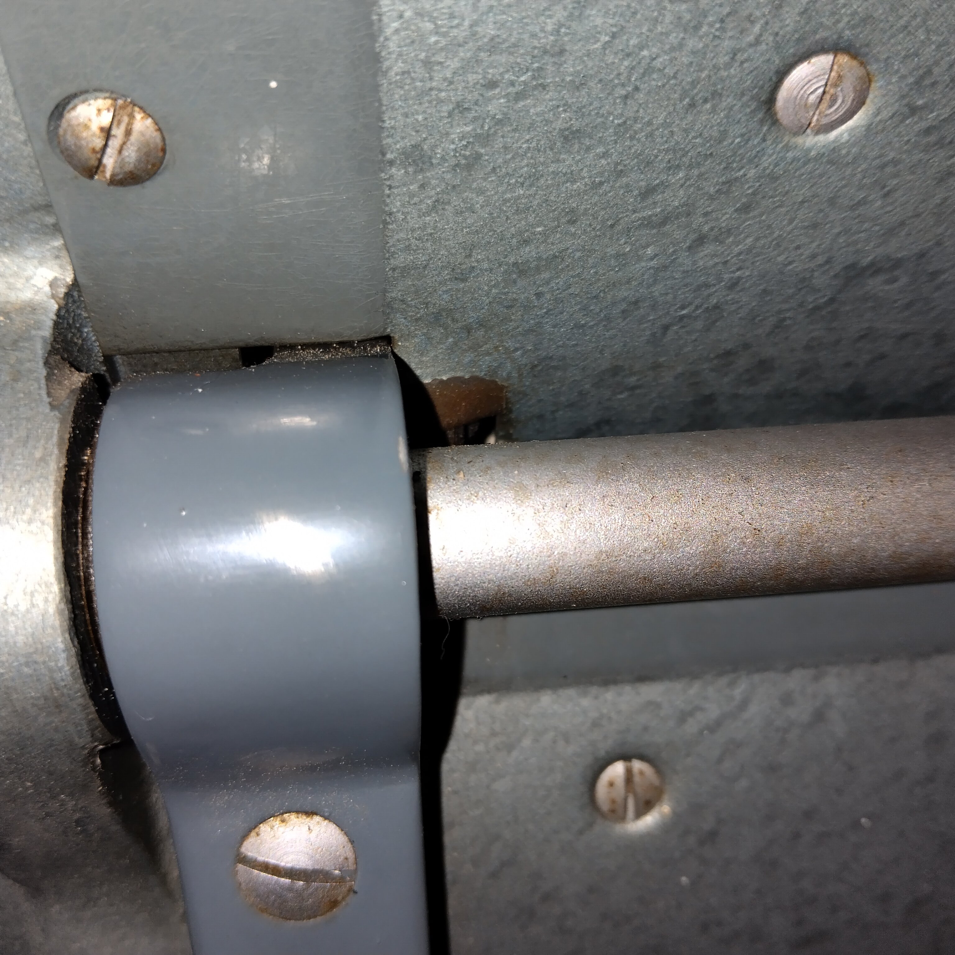

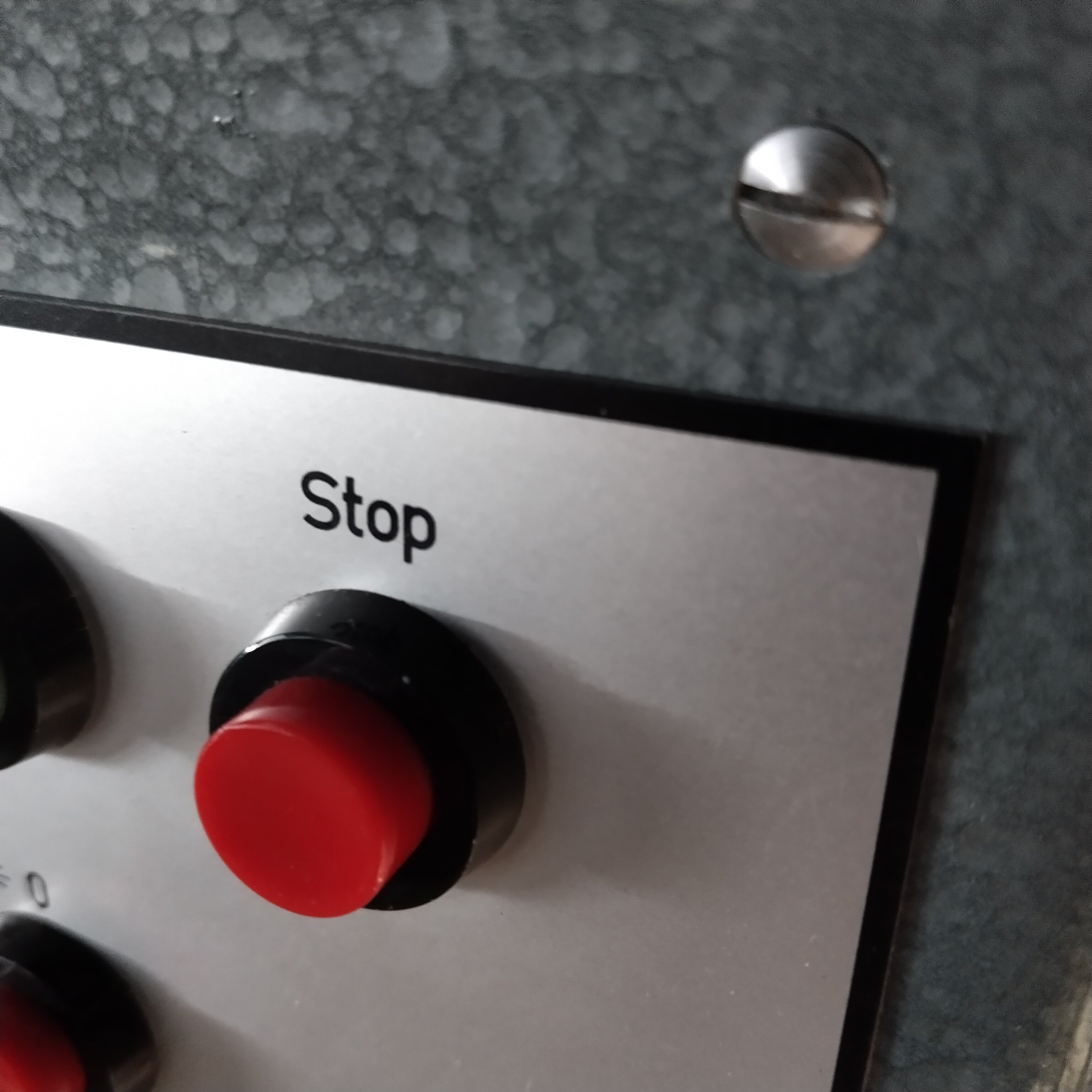

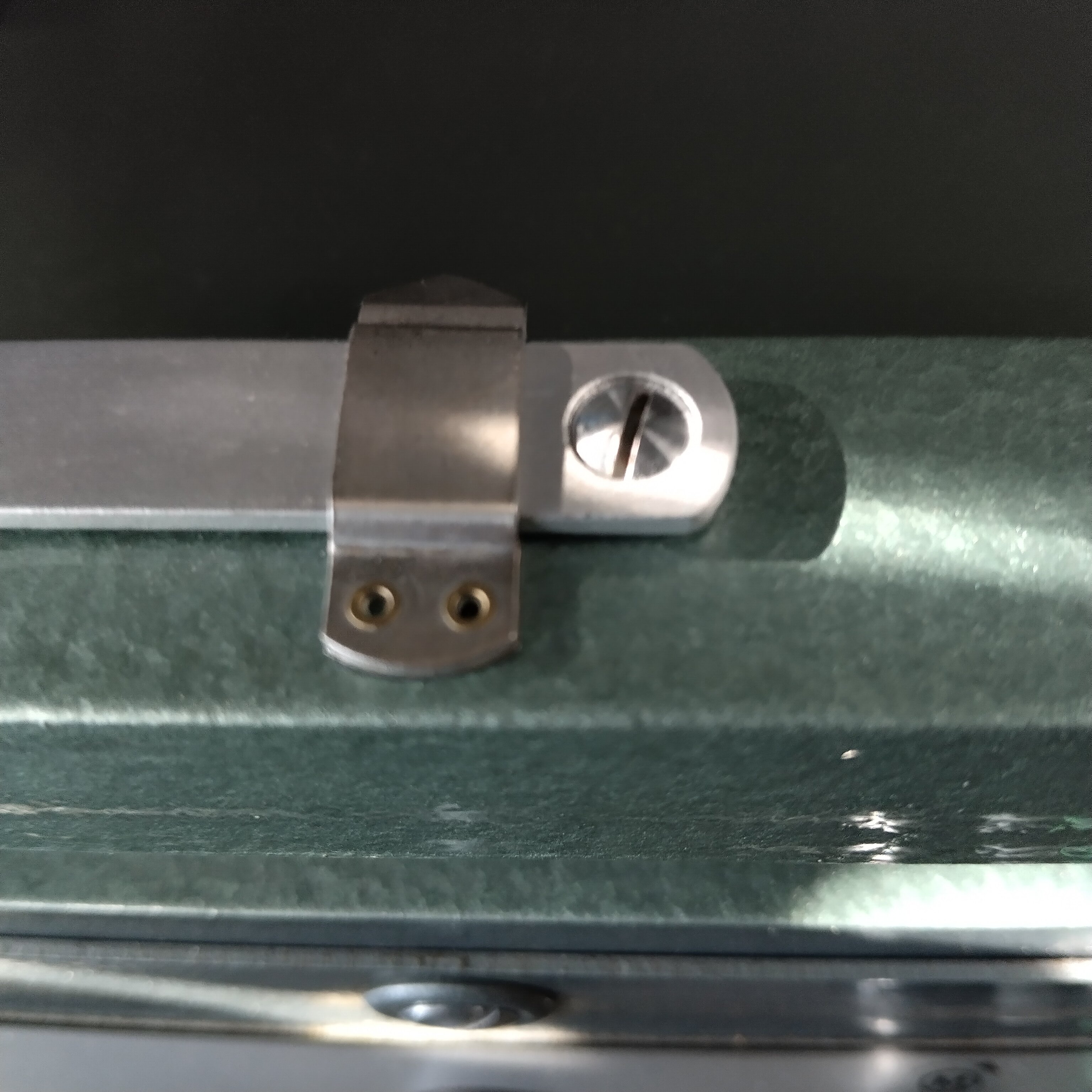

vor 4 Minuten schrieb Film-Mechaniker:
Bei Bauer sollte es nur Schrauben mit geschlitztem Kopf geben.
Da stimme ich im Grunde voll zu.
Nur, wo hab' ich denn jetzt wieder die katholischen Schrauben verbaut..?
An der Blendenraumabdeckung bestimmt nicht..🙂

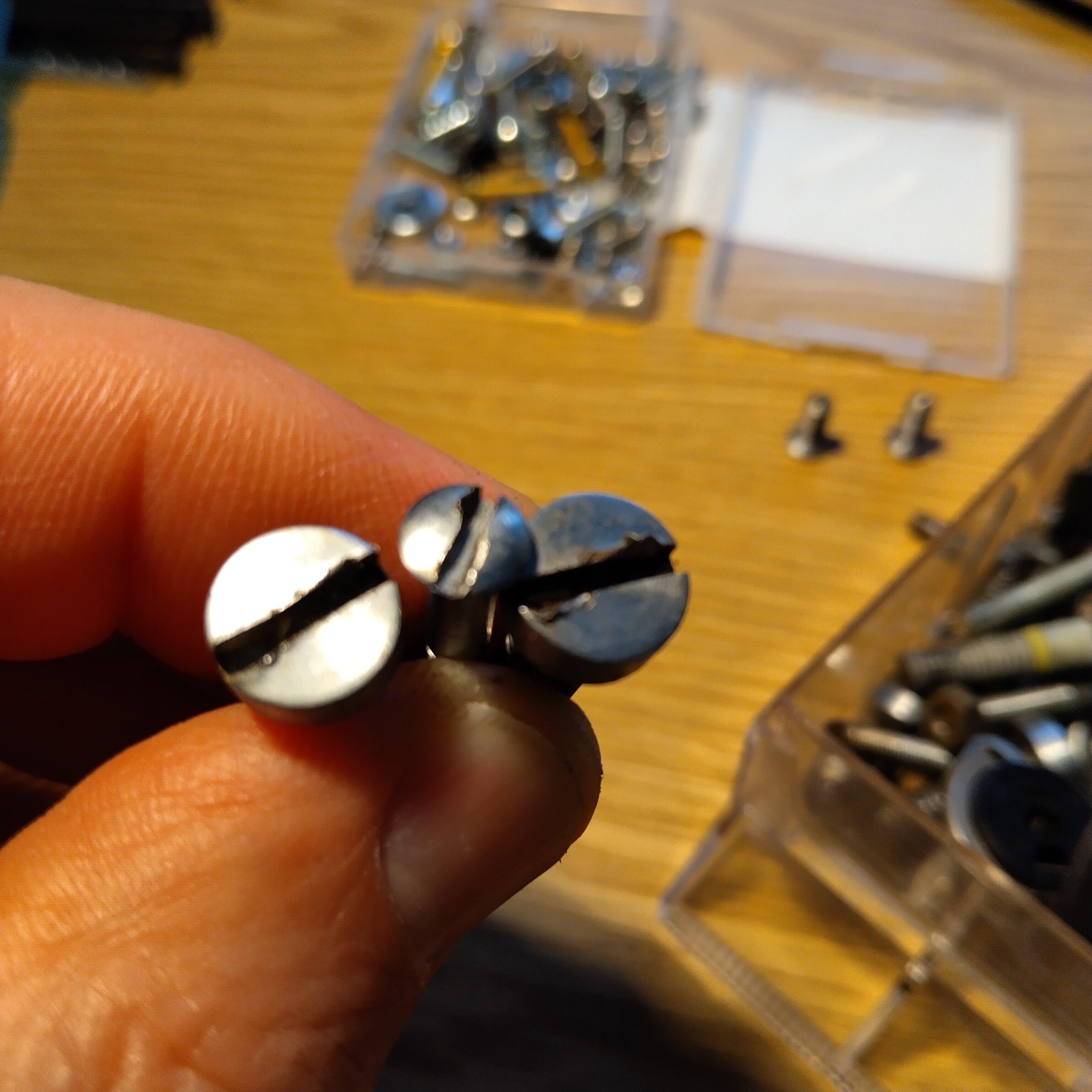

Streng genommen handelt es sich bei den Schlitzkopfschrauben um eine alte Norm. Ich vermute vor 1965.
Die exakt gleiche Kopfform bekommt man heute meines Wissens nicht mehr.
Deswegen habe ich mir im Laufe der Jahre ein kleines Sortiment an alten Schrauben angelegt. Das Problem ist, dass bei der Restauration von gleich zwei B14 so ein großer Bedarf an diesen Schrauben entstanden ist, dass ich dann doch nicht alles abdecken konnte.
Vieles habe ich versucht dann selbst aufzuarbeiten. Verdrehte Schraubenköpfe lassen sich jedoch kaum auf "Neu" wiederherstellen. Es sei denn man verchromt sie nach dem Nachdrehen und Schleifen. Das ist mir dann aber doch zu viel Aufwand und für den Moment tun's dann die Kreuzschlitzschrauben auch.

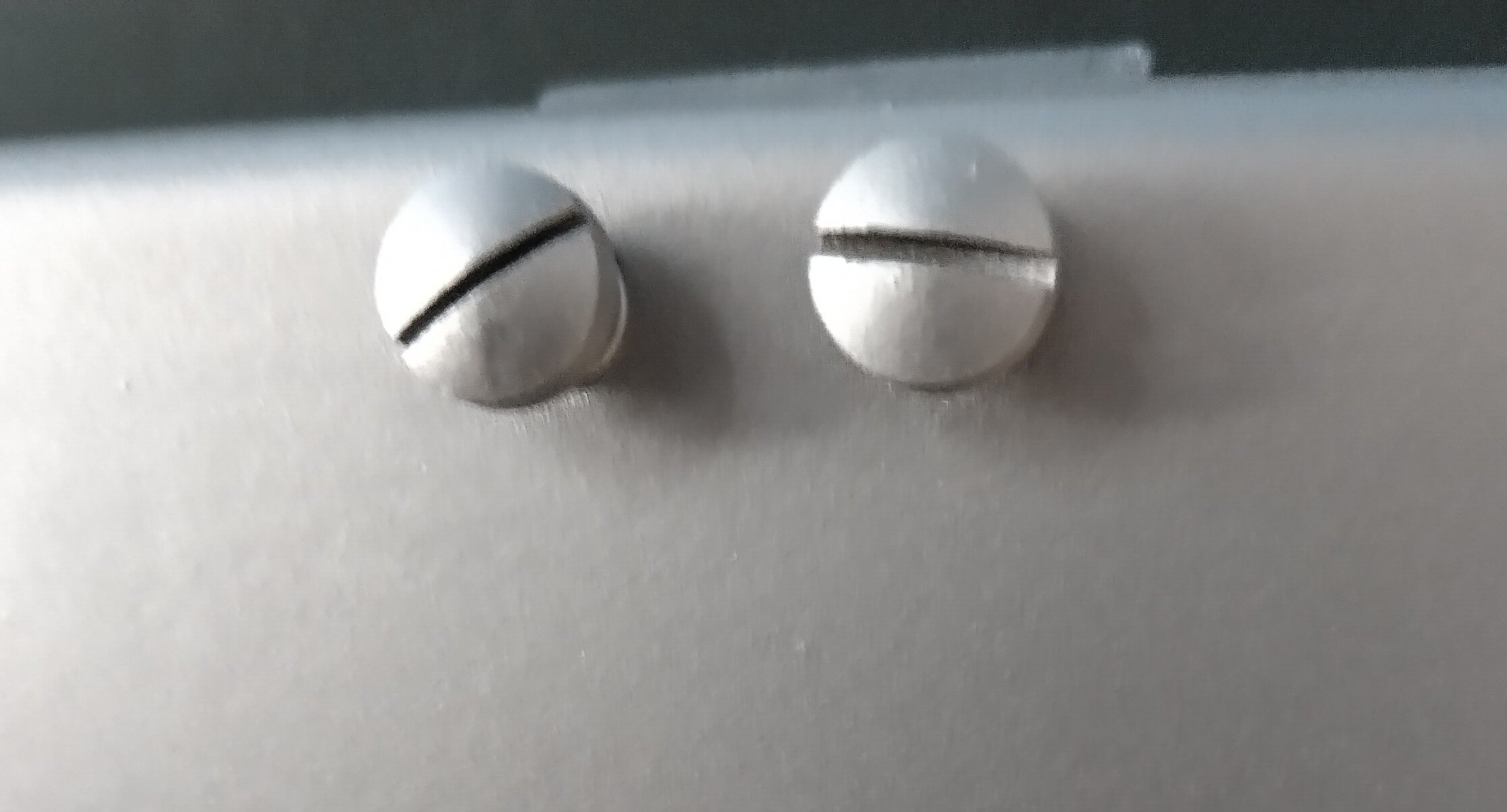

Wir sitzen im selben Boot. Die abgebildete Schraube ist eine amerikanische mit Fillister-Kopf. Bei uns ist die Schraube nach DIN 920 am nächsten, die Kopfoberseite ist aber eben. Für feinmechanische Erzeugnisse wie Kameras sieht’s nicht rosig aus. Wenn man Wert aufs Äußere legt, dann muß man Originalteile besorgen, bis hin zu Spendergeräten. Die Feinheiten und der Stolz aufs Erreichte des 19. Jahrhunderts sind durchs 20. hindurch heruntergekommen. Wir sind halt keine Werftmechaniker.
vor 1 Stunde schrieb Film-Mechaniker:
..die Kopfoberseite ist aber eben.
Genau das ist der Punkt. Ich finde diese platten Schraubenköpfe unesthetisch.
Der geschlitzte und blank polierte Linsenkopf mit den Kanten flächenbündig eingedreht, sieht einfach am besten aus.

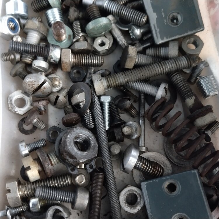

Leider sind diese Schrauben wie schon erwähnt alle aufgebraucht.

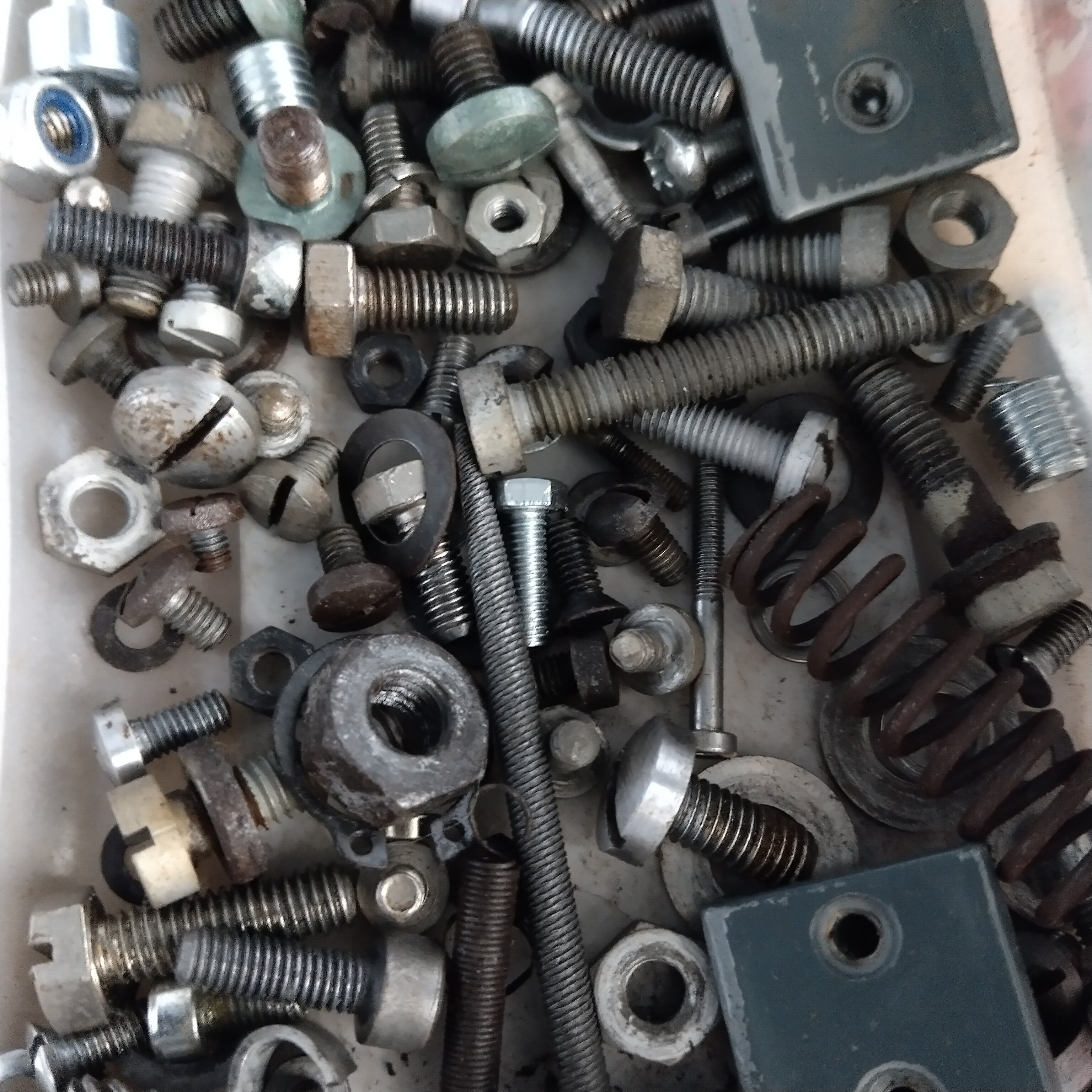

Ein Blick in die Schraubenkiste verrät, was ein Aufwand dahinter steckt aus alt wieder neu zu machen. Kein Wunder dass ich jetzt schon seit über einem Jahr an diesem Projekt hänge.
Foto unten: Warum diese Schraubenköpfe wohl so misshandelt wurden..?
  • Surprised 1
Foto: Wochenlange monotone Arbeit die sich letztlich gelohnt hat: Schrauben und Hülsen, entrostet, geschliffen, lackiert und aufpoliert.
Am 11.8.2026 um 15:40 schrieb Eremitage:

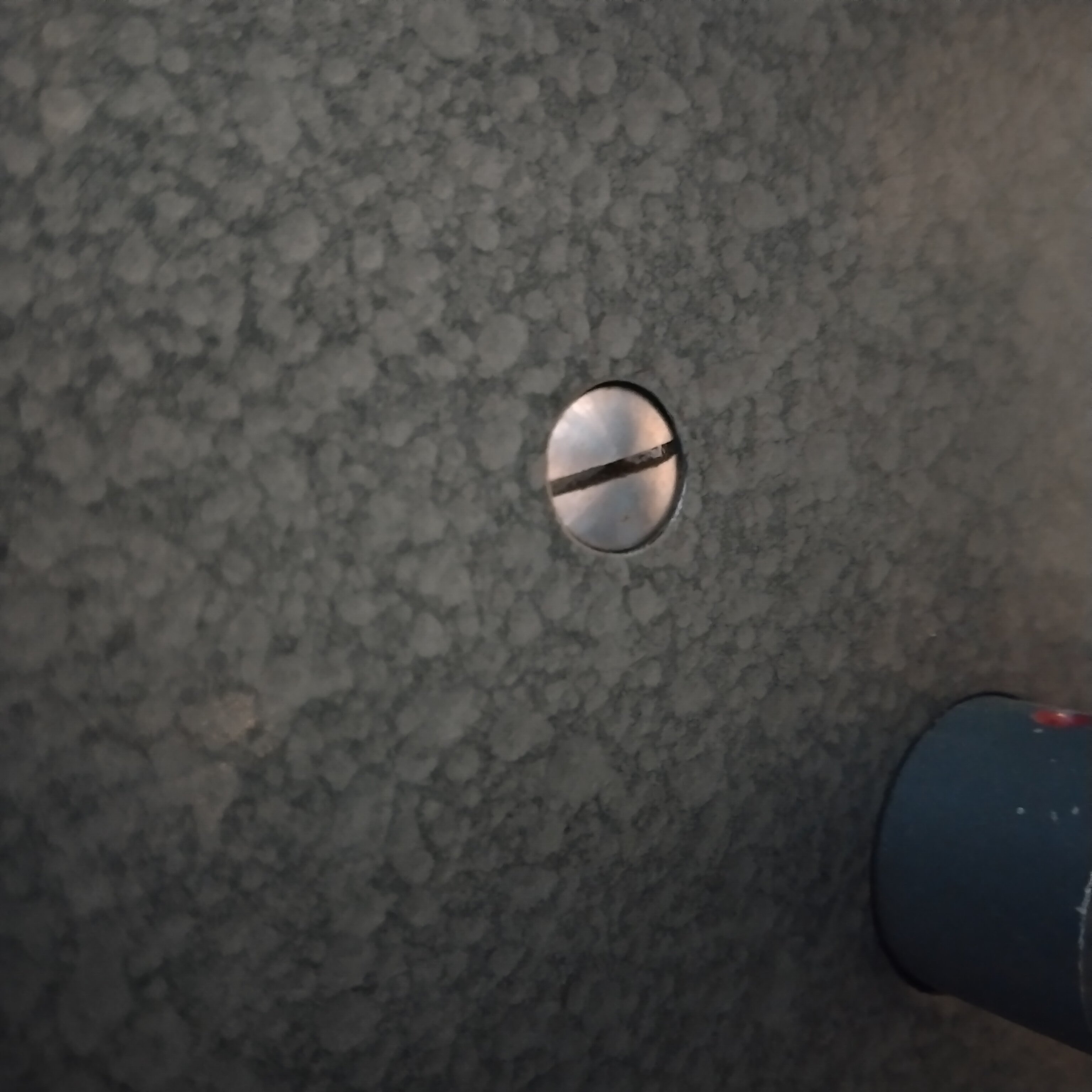

Auch die Lackierung sieht sehr sehr gut aus. Darf ich fragen mit was und wie du sie aufbringst? Bei mir steht noch ein Bauer Kopf herum, der benötigt auch dringend eine Kur.
vor 2 Stunden schrieb TK-Chris:
Danke für das Kompliment.
Und die Antwort auf die Frage:
Nun, das Thema Lackierung ist schon sehr "speziell." Der vermeintlich leicht zu handhabende Hammerschlaglack (Hammerite) hat so seine Tücken. Ich habe da reichlich "Lehrgeld" bezahlt.
Bis ich die richtige Verfahrensweise rausbekommen habe, musste ich drei Anläufe nehmen.
Beim ersten Versuch ist der alte Lack, trotz vorherigem Grundieren wieder hochgekommen. (Fotos vom grundierten Werk hatte ich gepostet) Das zeigte sich anhand von runzligen Stellen.
Bei Versuch Nr. zwei ist mir während der Verarbeitung der Lack angetrochnet (Raumtemperatur zu warm) und es entwickelten sich dicke wellige Bereiche auf der Oberfläche.
Erst im dritten Anlauf habe ich es dann geschafft eine einheitliche Lackoberfläche hinzubekommen.
Das ist mir nur gelungen, weil ich mich
mit den Verarbeitungsmodalitäten des Lackes eingehend beschäftigt habe.
Wichtig zu wissen ist das eine Verarbeitung nur bis zu einer Raumtemperatur von 25 Grad (C.) erfolgen kann. Alles oben drüber funktioniert nicht. Ideale Verarbeitungstemperatur ist 15 Grad (C.)
Das ist bei den momentanen  Sommertemperaturen nur morgens früh zu erreichen. Entsprechend habe ich den Lackierraum durch nächtliches Lüften vorgekühlt.
Nun muss man zur Verarbeitung des Hammerschlaglackes noch folgendes Wissen. Die Blättchen- bzw. Fleckenstruktur entsteht bei der Antrocknung des Lackes. Um diese Oberflächenstruktur überhaupt hinzubekommen, benötigt es einen satten Auftrag des Lackes. Viel Lack bringt viel Effekt. Das Problem ist, dass der Hammerschlaglack ab einer bestimmten Schichtdicke zum weglaufen neigt. Das heißt, dass bei stehenden, vertikalen Flächen sehr schnell Nasen bzw. Läufer entstehen können, während auf der horizontalen Fläche gerademal die notwendigste Schichtstärke aufgetragen ist. Diesen Punkt zu ermitteln, zwischen idealer Schichtdicke und dem Punkt vor weglaufen des Lackes, ist das eigentliche Kunststück.
Ich habe dazu bei komplizierten Teilen mit einer "Schaumstoffwalze" den Lack erst einmal flächig dünn aufgetragen.
Während des Auftrages ist der Lack schon etwas angetrocknet und hat so eine Klebeeigenschaft für den zweiten "satten" Lackauftrag hergestellt, der sofort nach dem ersten Lackauftrag erfolgte. Durch dieses Vorgehen läuft der Lack nicht so schnell weg. Ein kleiner Trick ist das Bauteil etwa alle 30 Sekunden zu schwenken. Wenn der Lack wirklich irgendwo läuft, kann man ihn dadurch zurücklaufen lassen. Nach etwa 10 Minuten ist man aus der zeitlichen Gefahrenzone. Mit einem kleinen Borstenpinsel, der sollte immer in der Nähe sein, kann man Problemzonen wie Nuten, Lüftungsschlitze oder Bohrlöcher austupfen. Dann steht einem guten Ergebnis nichts mehr im Wege.
Zu Ergänzen ist noch dass man Hammerschlaglack untereinander eigentlich nicht mischen soll.
Ich habe das trotzdem gemacht, weil es diesen BAUER - Farbton Blau/Grau nicht fertig zu kaufen gibt.
Ein Tropfen Silikonöl vergrößert die Blättchenstruktur. Ein Schuss Verdünnung macht den dicken Lack etwas streichfähiger. Aber Vorsicht, ein Schuss zuviel und man hat nur noch eine farbige Fläche ohne die gewünschte Blättchenstruktur.
Ich hatte ja eingangs schon erwähnt:
..das Thema Lackierung ist schon sehr "speziell."
  • Thumsbup 3

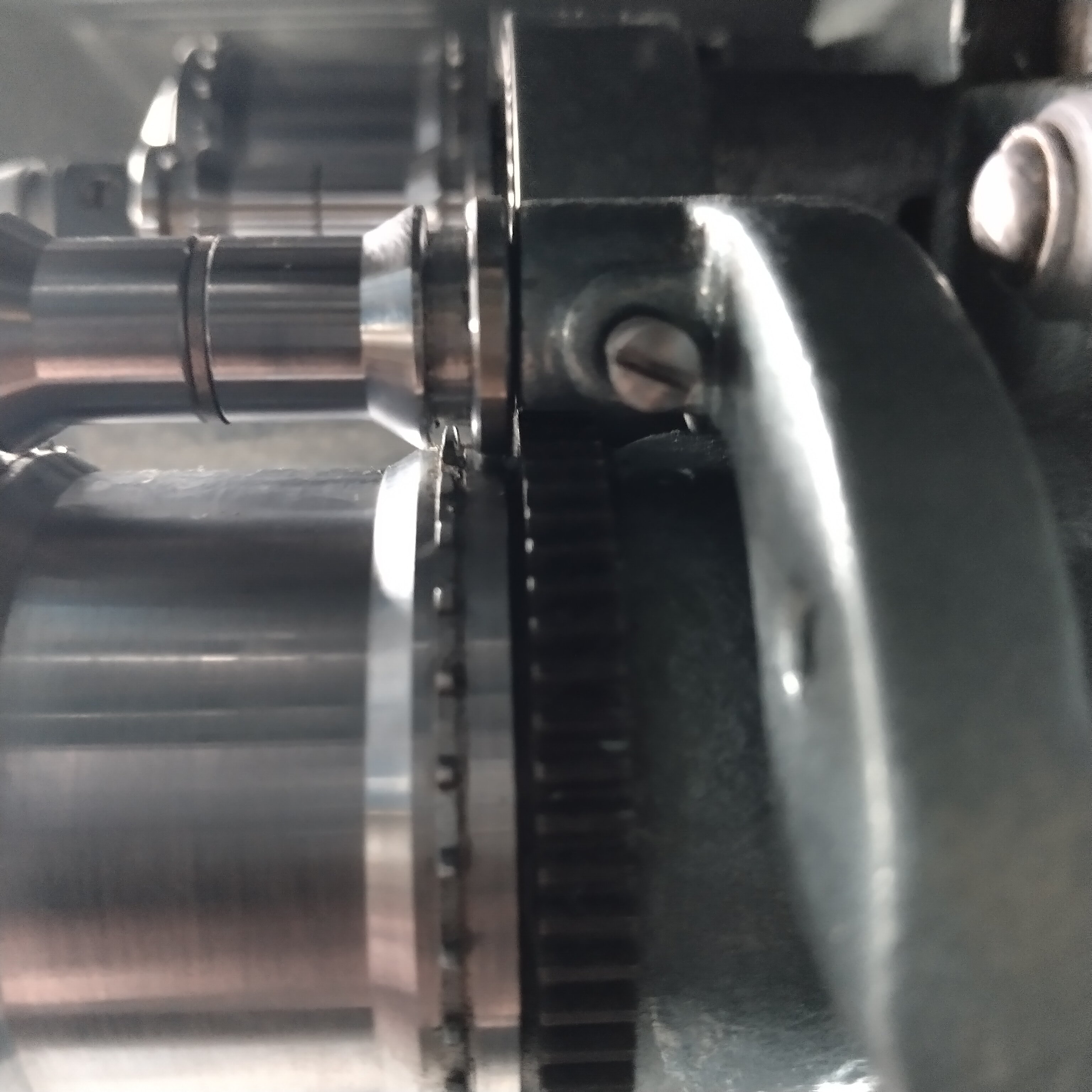

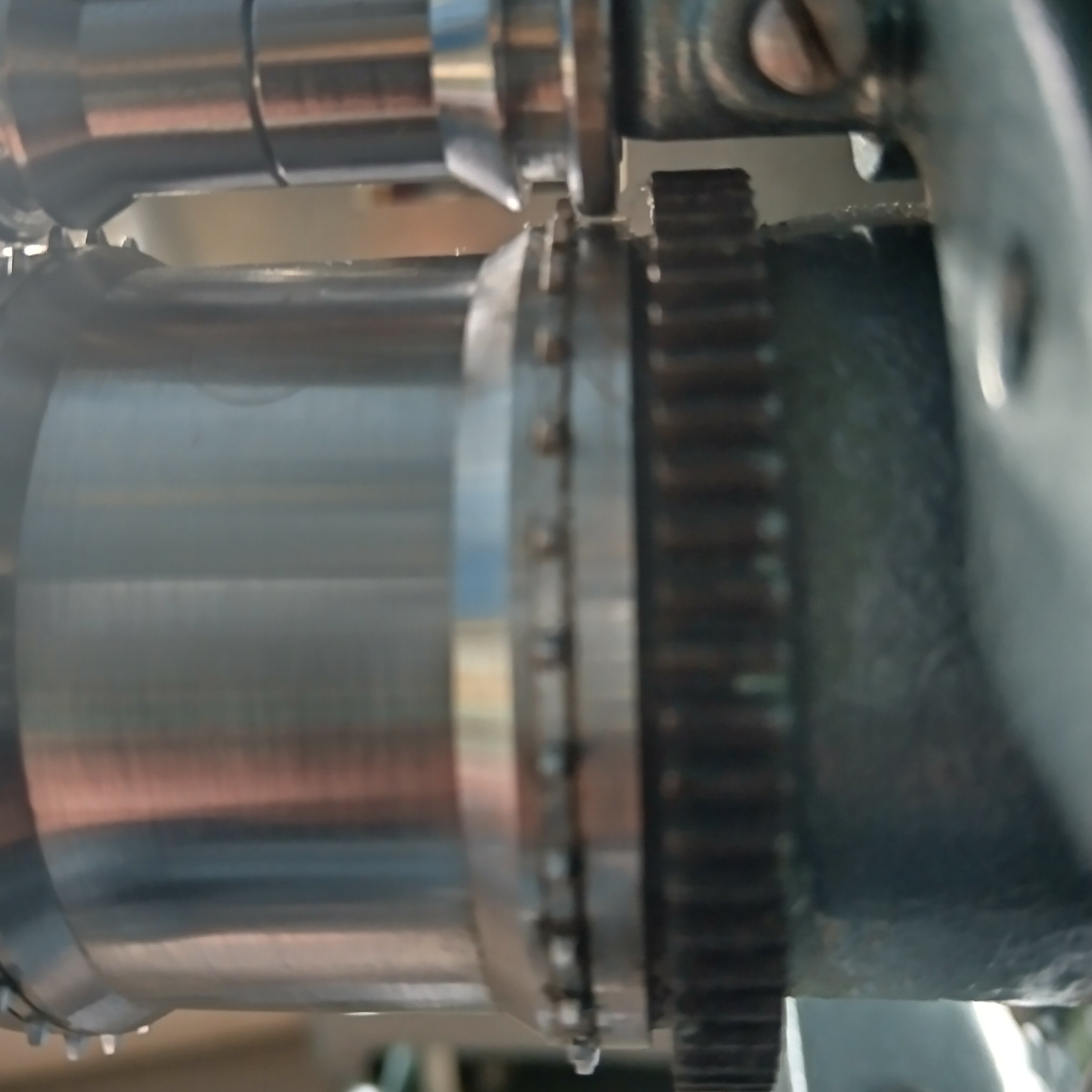

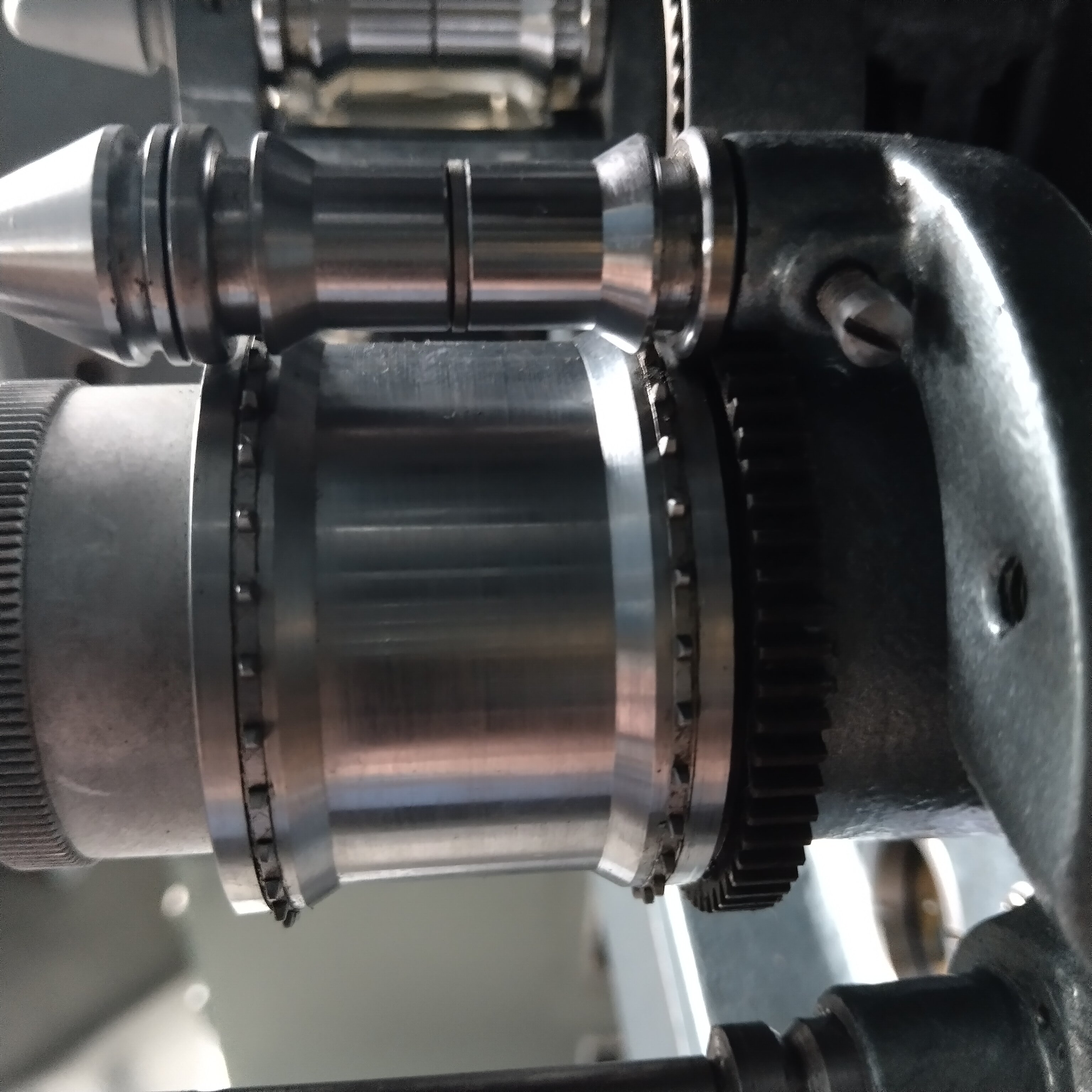

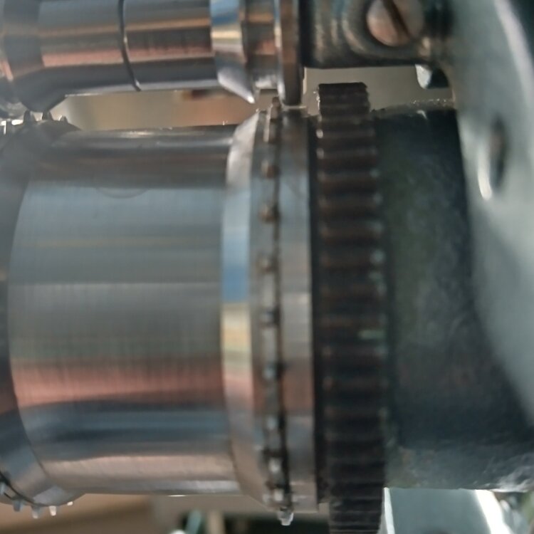

Heute habe ich mir das Problem der  Filmführung, an den Filmführungsrollen der Andruckhebel, in Verbindung mit den gezahnten Transportrollen vorgenommen.
Wie schon letztens festgestellt wurde, hatte BAUER (BOSCH) irgendwann die Projektoren auf die moderneren Cinemaskope-Zahnrollen umgestellt, die daran anliegenden Filmführungsrollen jedoch maßlich nicht auf das geänderte Format angepasst. Streng genommen, bleibt bei exakter Justage ein minimaler Zwischenraum zwischen der Zahnspitze der Transportrolle und dem Rand der Ringnut in der Filmführungsrolle. In der Realität sieht es allerdings so aus, dass nicht ständig kontrolliert wird ob die Einstellungen noch stimmen. Einseitiges ablaufen der Zahnspitzen durch Berührung an der Transportrolle war demnach nicht auszuschließen.
Und daraus resultierenden Metallstaub auf Filmkopien, möchte sowieso keiner in Kauf nehmen.
Für die Lösung des Problems gibt es mehrere Ansätze. Den einfachsten, die Ringnut an der Transportrolle etwas nachdrehen zu lassen, um etwas mehr Luft für die Zahnspitzen zu erhalten, habe ich mangels passendem Werkzeug bzw. unwilligen Dienstleistern für Kleinaufträge ausgeschlossen.
Ich habe mir Passscheiben besorgt.
11,8 mm x 6,1 mm x 1 mm
Diese Scheiben habe ich zwischen die geteilte Filmführungsrolle gelegt und so das lichte Maß zwischen den Zahnspitzen der Transportrolle (rechte Seite ) und der Ringnut der Filmführungsrolle um etwa 0,75 mm vergrößert. Die restlichen 0,25 mm habe ich auf die andere Seite (Li.) verteilt.
Im Ergebnis haben nun beide Seiten das gleiche lichte Maß, die Zähne ein vermitteltes Abstandsmaß zu den Rändern der Ringnuten.
Mag sein dass jetzt wieder einige Schreien: Das hat immer so funktioniert, braucht man nicht. " Ich denke die Bilddateien sprechen eine eigene Sprache.
Foto: Status quo, zuvor und ohne mittige Passscheibe.
Bild unten: Und jetzt, korrigiertes Maß mittels Passscheibe.
Foto unten: Und in der Gesamtansicht.
vor 27 Minuten schrieb Film-Mechaniker:
Du hast den richtigen Weg gewählt. Es gibt auch Scheiben mit Innendurchmesser H 7, die sitzen mit nur wenig Radialluft auf den Bolzen
Nein, ich habe die Scheiben extra mit Pressmaß ausgewählt. Also ohne Spiel an der Achse.
Freut mich dass es (zumindest) dir gefällt.
