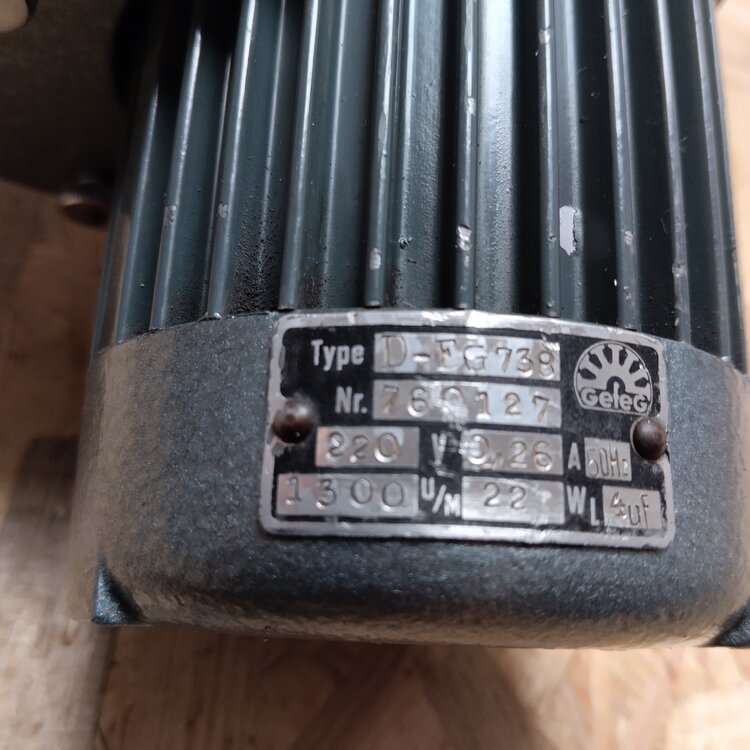

Kleiner Zwischenstand der Arbeit am unteren Spulenarm.
Den Motor habe ich demontiert, die Kabel überprüft, gekennzeichnet und dann alles weiter zerlegt und gereinigt.
Die Achse für die Spulenaufnahme war festgefressen und ließ sich nur mit ein paar Hammerschlägen aus den Wälzlagern befreien. Nachdem ich die auf der Achse befindlichen jahrzente alten Ablagerungen entfernt hatte, ließ sich alles, gut gängig, mit einem feinen Ölfilm benetzt, wieder zusammenschieben. Die Wälzlager der Spulenaufnahme mussten neu gefettet werden. Dazu habe ich das alte Fett erstmal unter Zuhilfenahme einer alten Zahnbürste und Spiritus aus den Lagern herausgewaschen und dann mit neuem Wälzlagerfett nachbefüllt.

Foto: Demontierter Wickelmotor vor- und nach der Reinigung.IMG_20260831_155711.thumb.jpg.b1a429ddad6996ba2cc435491b9c78d7.jpg
Fotos unten: Wälzlager zur Spulendornaugnahme vor- und nach der Reinigung.
Edited by Eremitage (see edit history)
