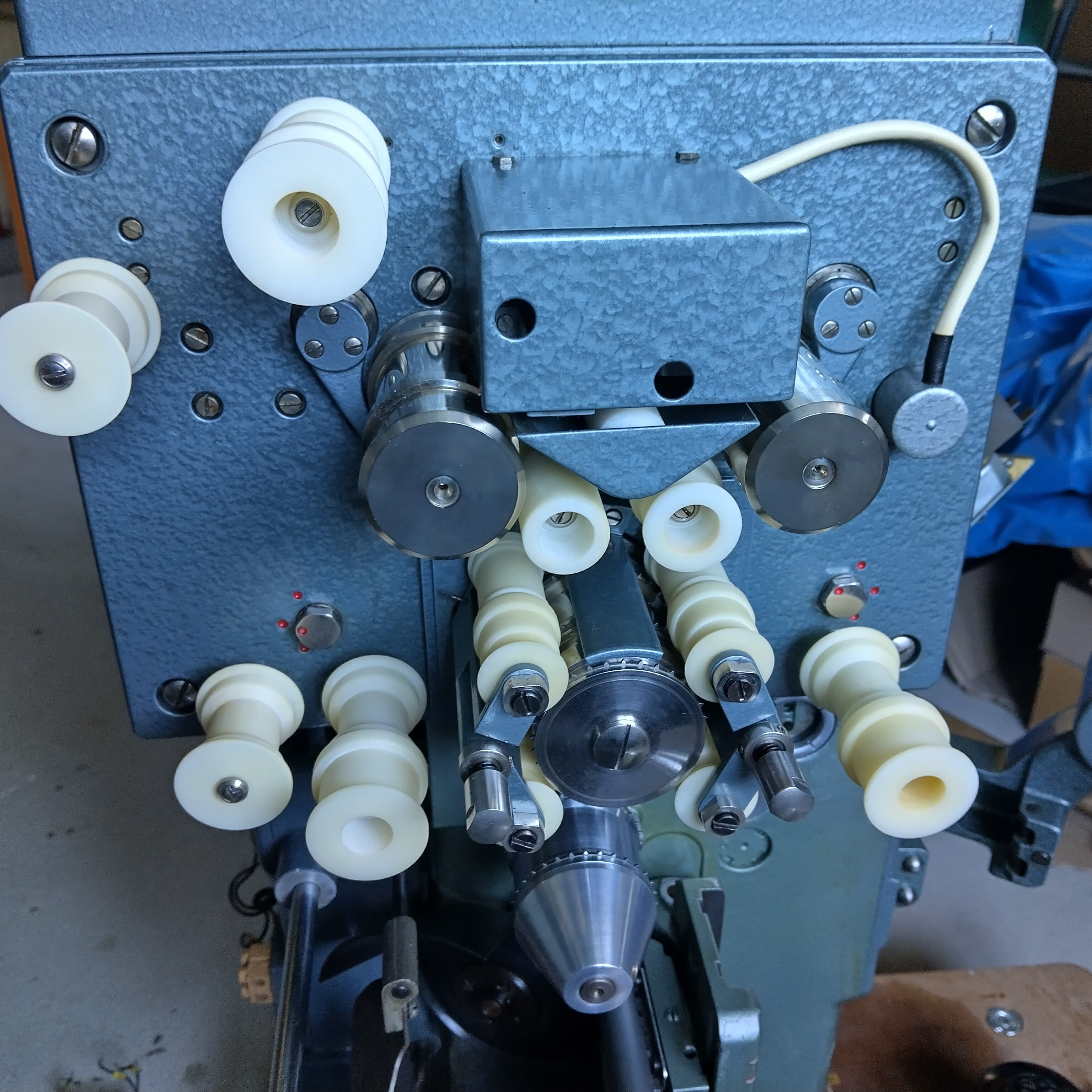

Heute hatte ich endlich genügend Zeit, neben dem Lichttongerät BT14 auch das EUROPA Lichttongerät (außer dem elektrischen Anschluss der wie angesprochen später durchgeführt wird) fertigzustellen. Die B14 Studio hatte ich seinerzeit mit dem Europa Lichttongerät erworben. Auch und zumindest in der Reparaturanleitung der B14 wird dieses Lichttongerät als Standard aufgeführt.
Im Laufe der Jahre haben sich bei mir drei dieser Europa Lichttongeräte angesammelt. Jedes anders ausgeführt und jedes in einem nicht perfekten Erhaltungszustand.
Die Puristen werden jetzt sagen: "Zustand egal, Hauptsache es läuft." Ich dagegen sage mir immer wieder: "Keine halben Sachen, einmal richtig angepackt aber dann gleich richtig." Das bedeutet umgesetzt, dass ich aus den drei zur Verfügung stehenden Lichttongeräten die jeweils am besten erhaltenen Bauteile/Gruppen ausgebaut, aufgearbeitet und in der technischen Konstellation die mir am ehesten zusagt (Rotlicht/Dolby-Stereozelle) wieder zusammengebaut habe. Es gab auch einige Teile die ich nachlackieren musste.
Das betraf die Bereiche wo zuvor schwarzer Schrumpflack aufgetragen war, der altersbedingt anfing sich abzulösen. Ich denke das Ergebnis wird dem Anspruch im Verhältnis zum vorausgegangen Restaurationsaufwand gerecht.
Foto: Europa Lichttongerät, frisch aufgearbeitet.
Foto unten: Detailaufnahme.
Foto unten:
Edited by Eremitage (see edit history)
  • Surprised 1

vor 1 Minute schrieb Film-Mechaniker:
Könntest du etwas sagen zu Rundlauf und Wuchtung?
Das ist alles funktional unauffällig.
Beim erstmaligen Sichten und Prüfen des Lichttongerätes, hatte ich das Gefühl, dass die Schwungmasse schleift bzw. irgendwas klemmt oder hakelig ist.
Ich habe dann die Bodenplatte entfernt und gleich feststellen können, dass das pneumatische Dämpfungsglied für die gefederte schwarze Kunststoffrolle auf der Frontseite des Lichttongerätes, verkantet ist. Bei dem Dämpfungsglied handelt es sich ja um eine axial befestigte Hülse, in die ein passgenauer gummiummantelter Metallzylinder eintaucht, der gestaucht oder gezogen sich durch das anliegende Luftpolster nur langsam hin- und herbewegt.
Die anscheinend aufvulkanisierte Gummiummantelung hatte an der Oberfläche eine Patina, die dazu führte dass eine Oberflächenrauhigkeit entstanden ist, die schließlich zu dieser Verkantung und Hakeligkeit geführt hat.
Ich habe die Oberfläche einfach mit einem weichen Lappen poliert.
Keine Chemie, weil ich nicht weiß wie die mit dem alten Gummibelag reagiert.
Ich habe auch kein Silikonspray benutzt um die Gleitfähigkeit zu verbessern.
War mir alles zu riskant und letztlich auch nicht notwendig, da nach dem Polieren das Dämpfungsglied wieder einwandfrei funktionierte.

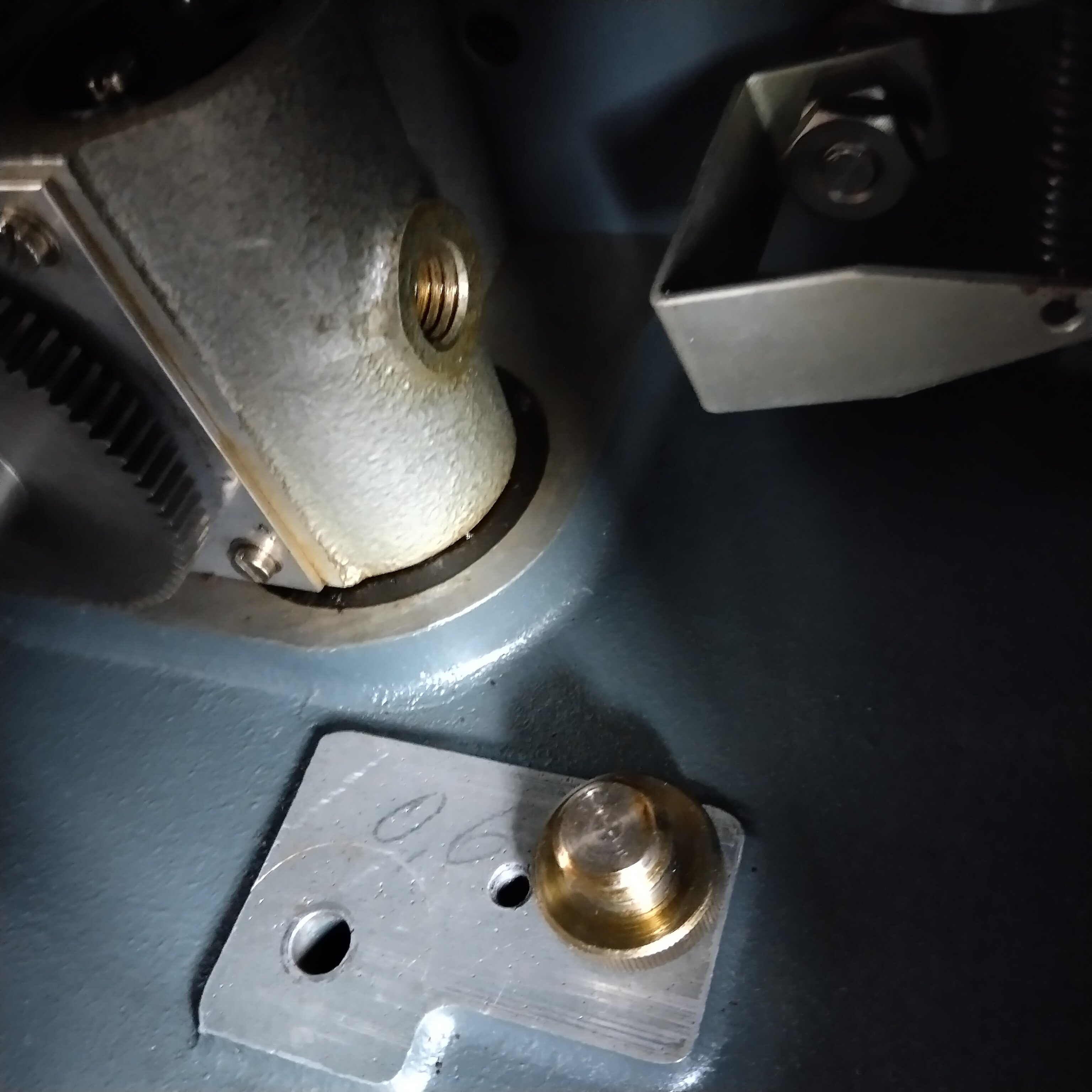

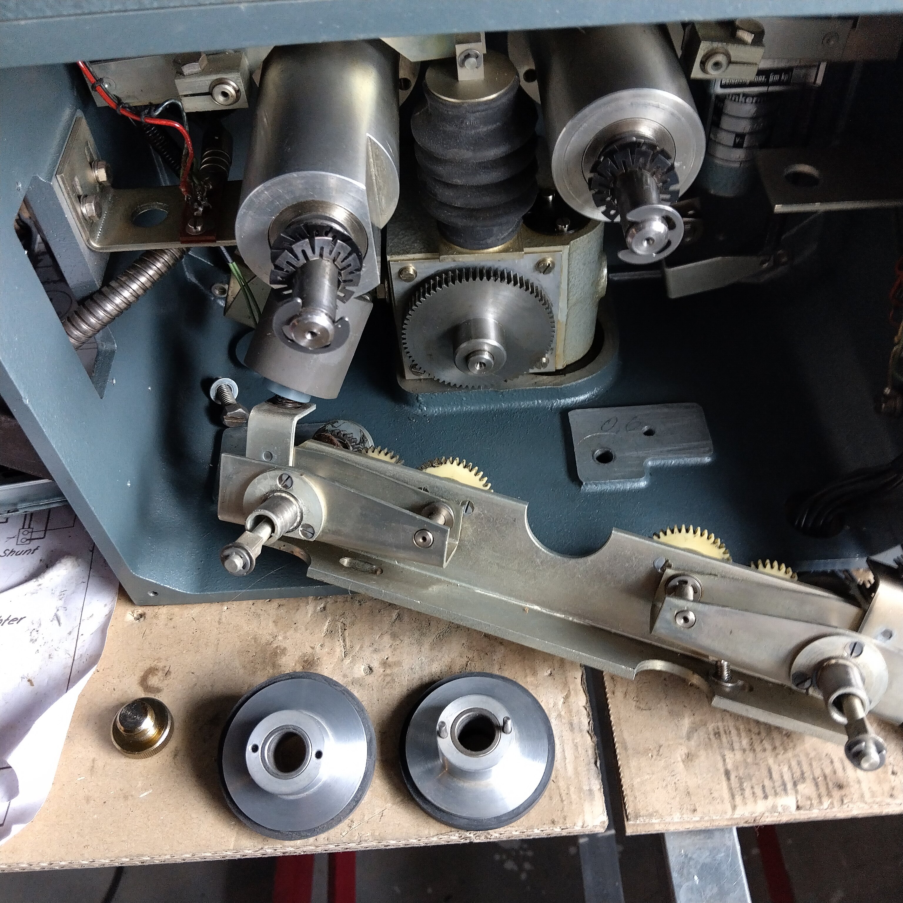

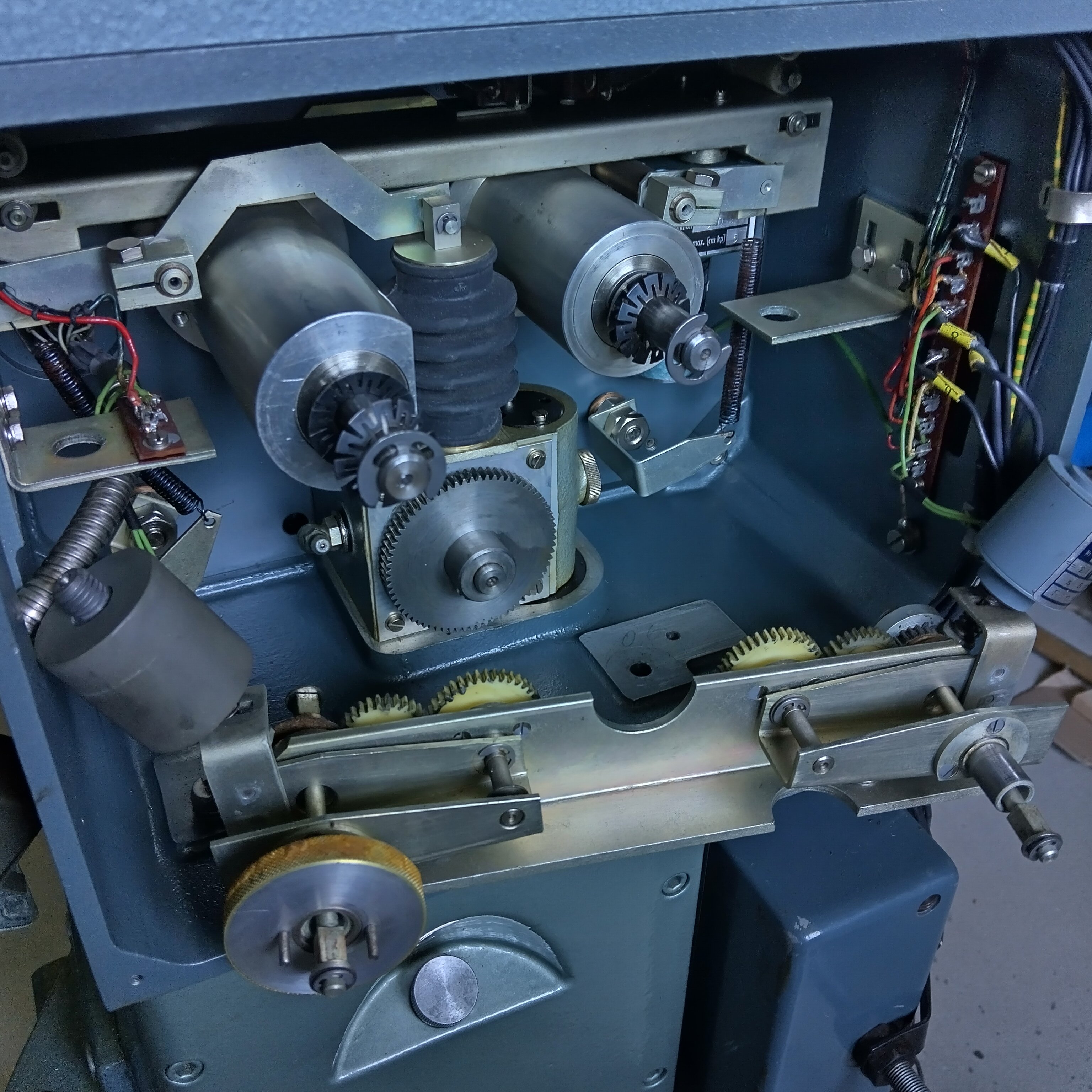

Kurz vor der Montage habe ich mir jetzt nochmals das Magnettongerät vorgenommen. Das im Gehäuse mittig platzierte und mit einem eigenen Gehäuse ummantelte Getriebe, habe ich mit Maschinenfett neu abgeschmiert.
Da es keine verfügbare Quellenangabe für die Fettmenge gibt, habe ich das rein nach Gefühl mit einem Holzspatel in das Gehäuse eingebracht.

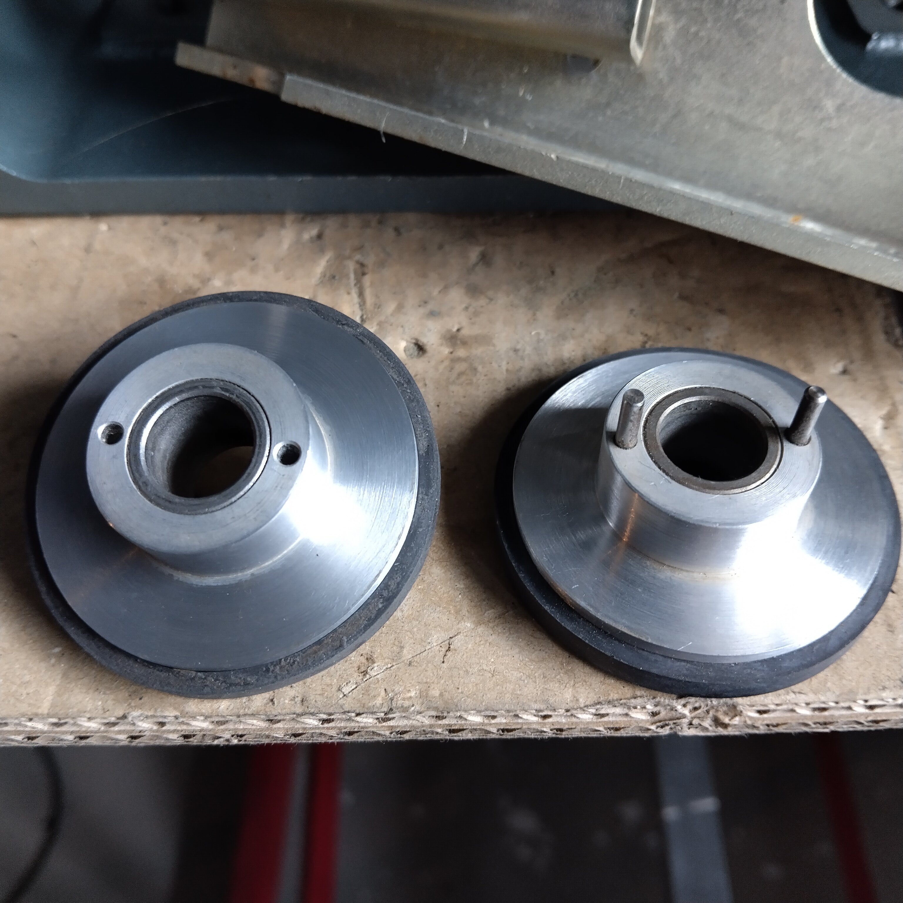

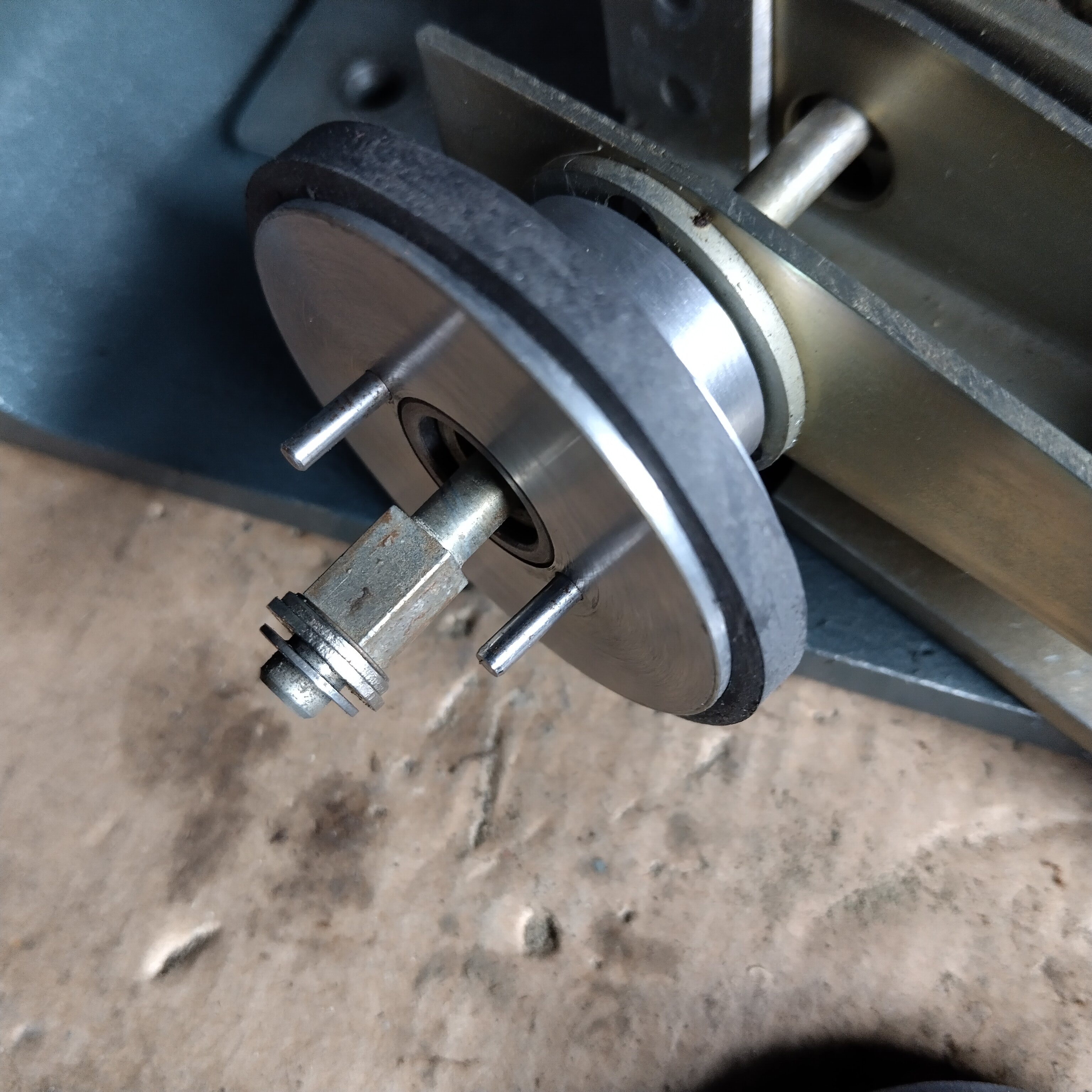

Die wohl ehemals mit aufvulkanisiertem Gummi ummantelten Reibräder, die für den Antrieb der Schwungmassen zuständig sind, habe ich mit einer neuen (aufgeklebten) Gummierung versehen.

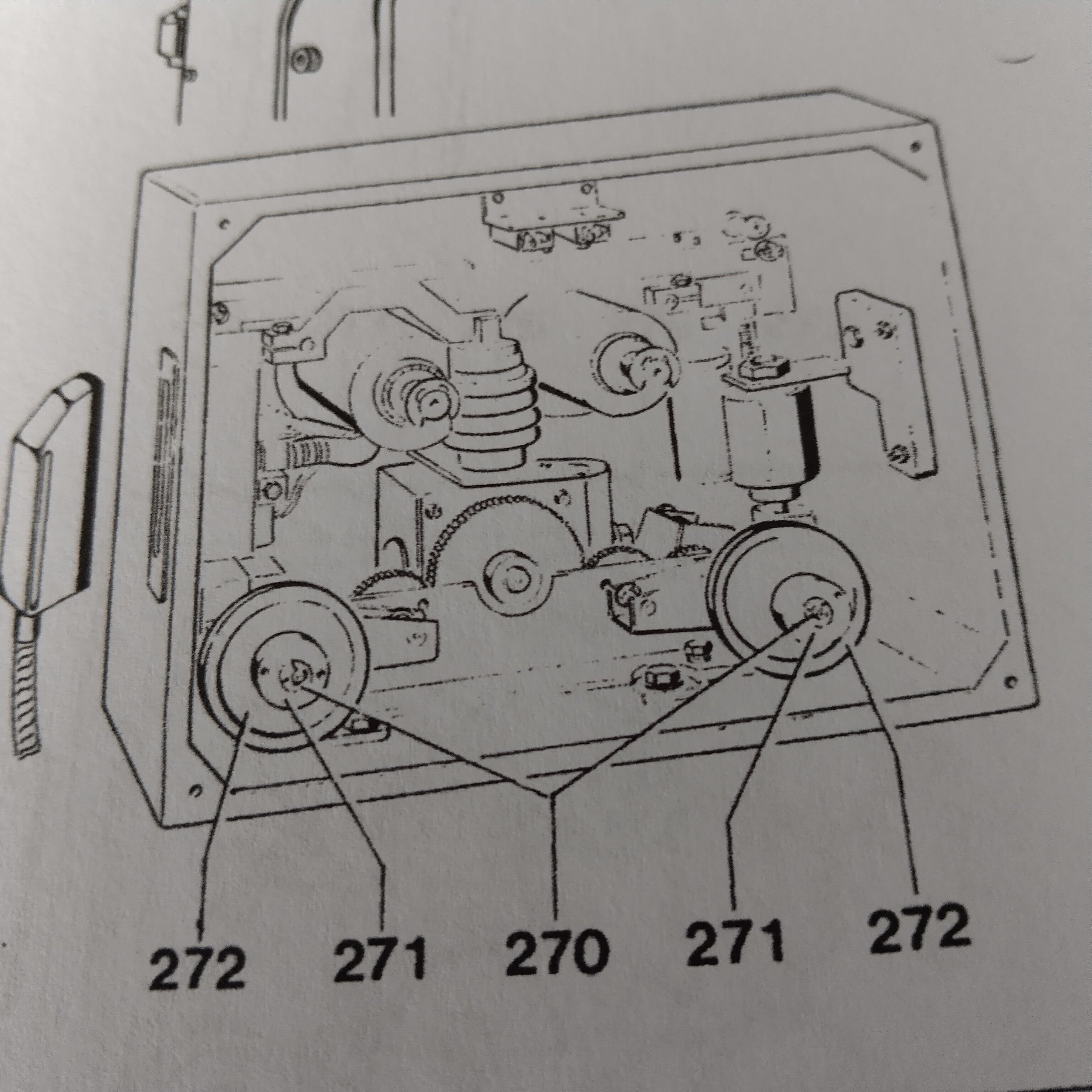

Vielleicht kann mir jemand erklären wie diese Reibräder auf der angetriebenen Achse gegen Abrutschen gesichert sind.
Man kann sie nämlich nach vorne über die Sicherungsscheibe einfach abziehen.
Ich habe das Magnettongerät in diesem Zustand bekommen. Ob das so original ist, weiß ich nicht. Die Reperaturanleitung gibt da leider nicht viel her. Die Zeichnungen sind so oberflächlich gehalten, dass man damit im Grunde nichts anfangen kann. Jetzt hat man schon so eine seltene Rep.-Anleitung und dann steht immer dann wenn man mal wirklich etwas wichtiges wissen möchte nur "Bullshit" drin. (Sorry für den Ausdruck) Ich möchte halt vermeiden, dass beim ersten Funktionstest gleich die Brocken fliegen.
Foto: Magnettongerät, abgenommene Rückwand mit Blick auf die Mechanik.
Reibräder nur noch oberflächlich mit Kleberesten behaftet
IMG_20260618_113643_HDR.thumb.jpg.d99e10635c1bd78a0e99fbe0bb8db6d2.jpgFoto unten: Überarbeitete Reibräder mit neuer Gummierung.
Foto: Darstellung aus der Reperaturanleitung, damit man sich von der "Informationsdichte" der 60er eine Vorstellung machen kann.
Foto unten: Detailaufnahme der erneuerten Reibräder.
Foto unten: Wie sind die Reibräder gegen Abrutschen gesichert..? Lässt sich einfach über die Sicherungsscheibe drüberziehen.
Foto unten: Hier kommt das Fett an das Getriebe, dass mit dem Antrieb des Projektors gekoppelt ist. Gute Schmierung ist also wichtig.

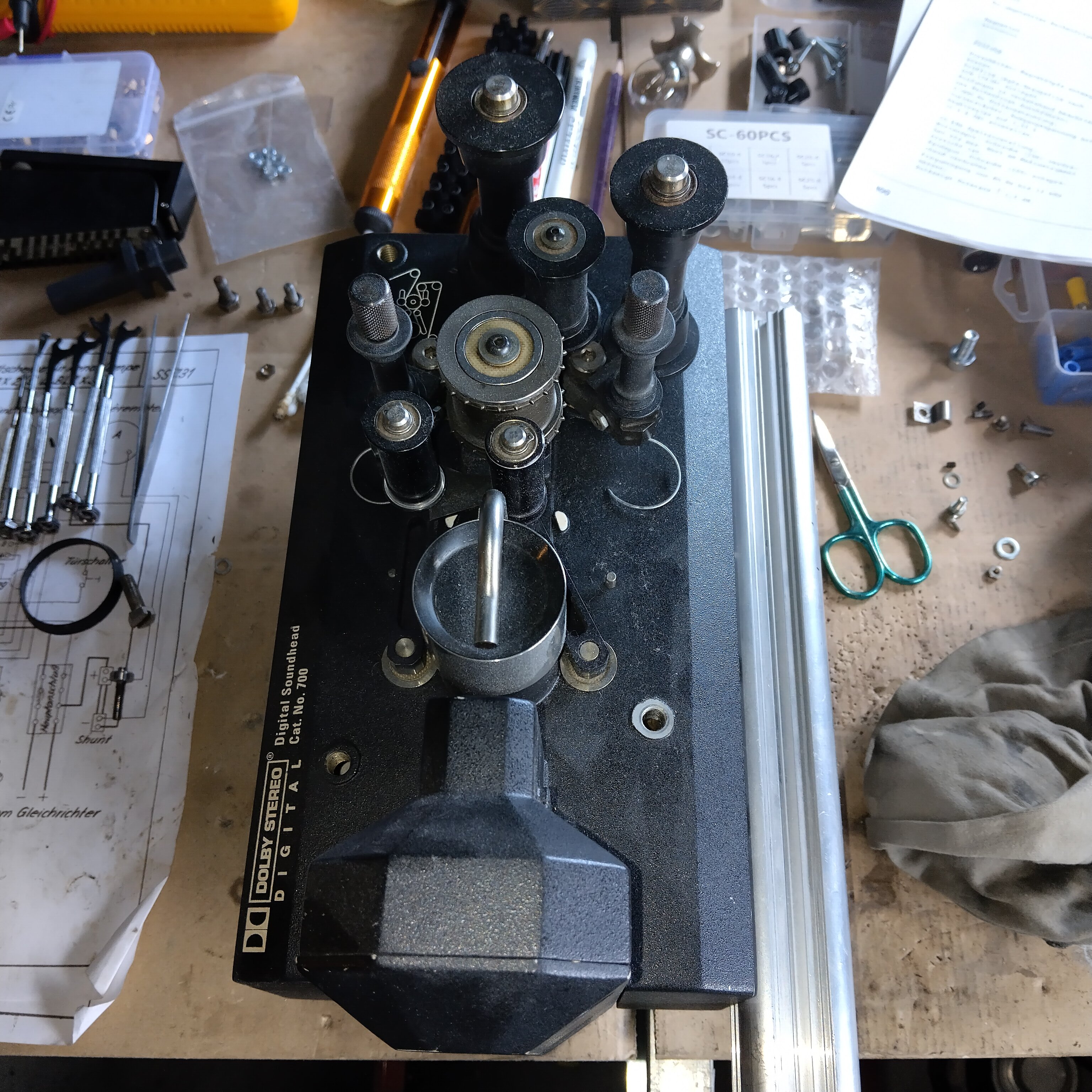

Hallo miteinander,
heute habe ich mich mit dem DOLBY Digitalton Lesegerät "CAT 700" beschäftigt.

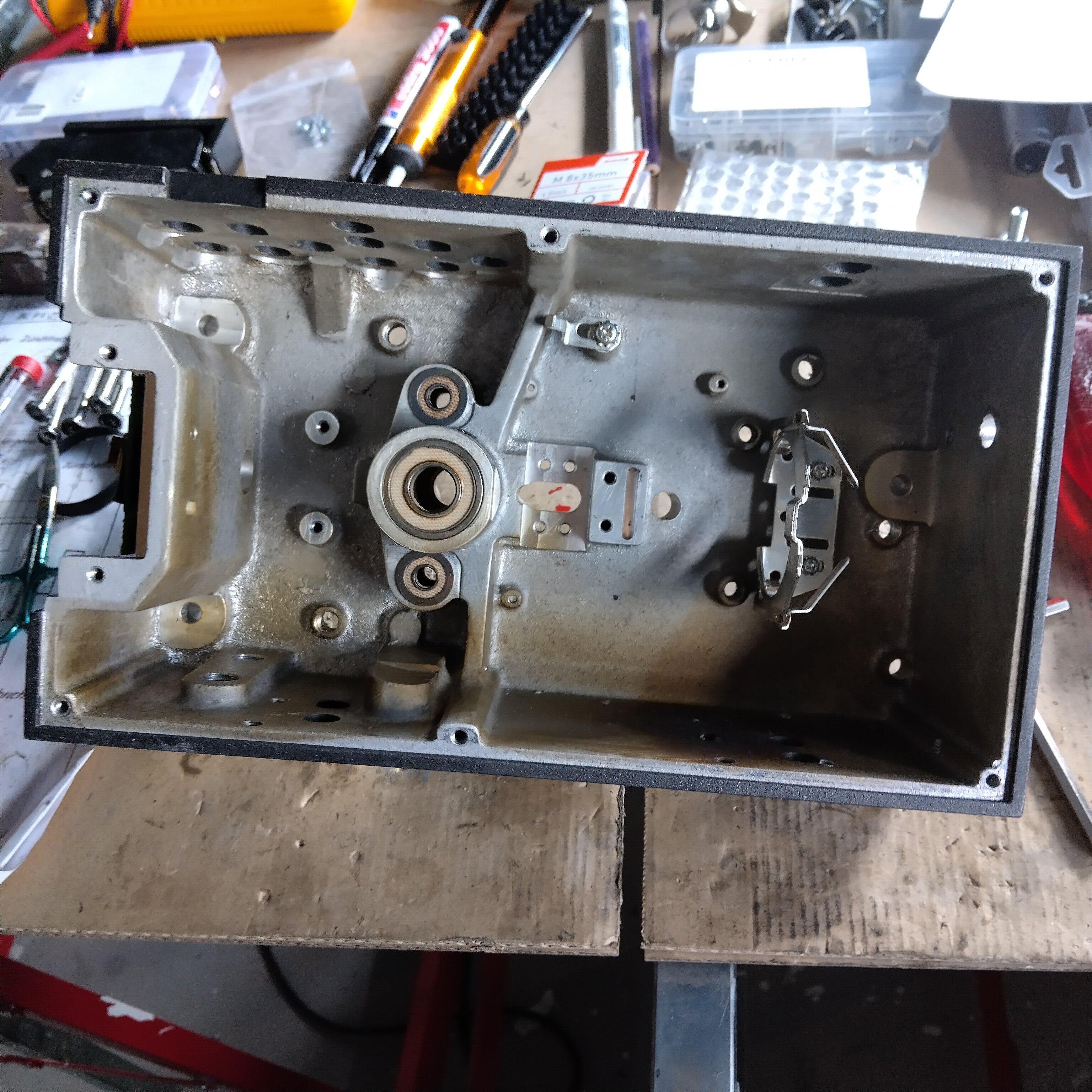

Das Gerät habe ich geschenkt bekommen (!) und jetzt beim Inspizieren und Reinigen festgestellt, dass das Gehäuse stark ramponiert ist und aufgearbeitet werden muss. Außerdem ist die pneumatische Rollenfederung defekt.
Dabei geht es um die Federgeführten Pendelarme bzw. Filmführungsrollen vor- und nach der Abtastrolle. Im Inneren des Laufwerkes ist eine pneumatisch aufgebaute Federung, ähnlich in der Funktionsweise wie beim EUROPA Lichttongerät, bei dem ja auch eine Rolle pneumatisch gefedert wird. Nach dem Ausbau musste ich feststellen, dass der Zylinder im Gehäuse dieses Bauteils fehlt, sodass mir eine Reparatur nicht möglich ist. Ich hoffe Ersatz zu finden. Glücklicherweise gibt es noch eine Artikelnummer die ich für die Ersatzteilsuche verwenden kann.
Foto: CAT 700 wie sie wohl viele kennen.
Foto unten: Für die Revision ausgeschlachtet.

Foto: Die CAT zerlegt in ihre Bestandteile.
Foto unten: defektes Bauteil, Gehäuse Pneumatikfederung.
