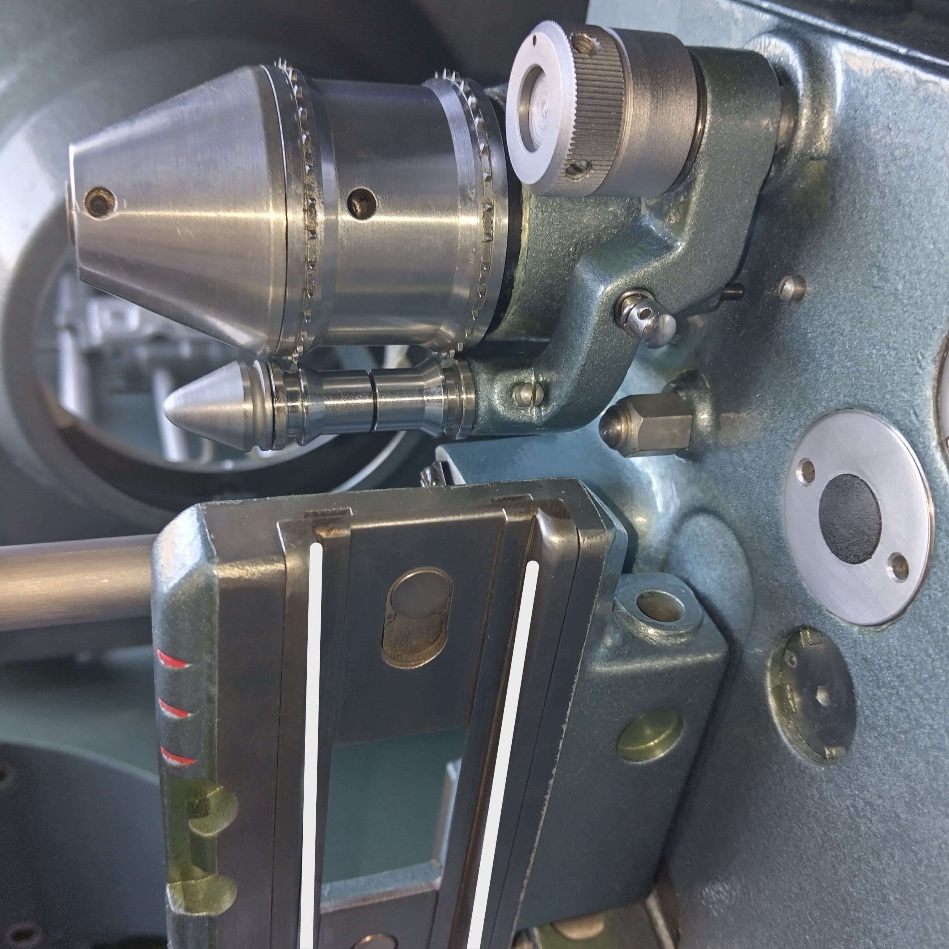

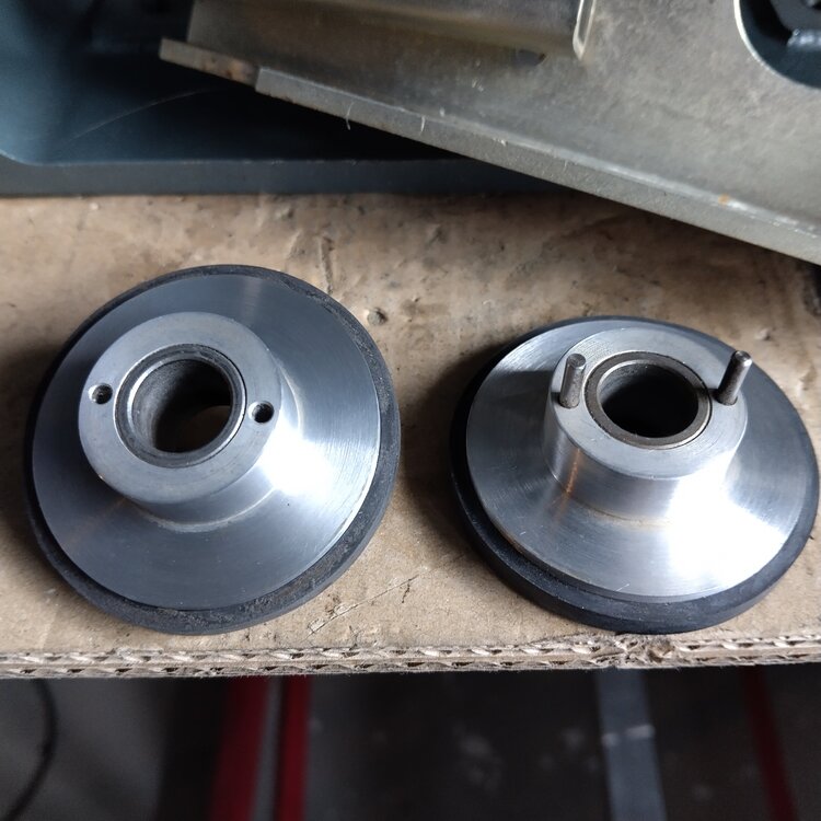

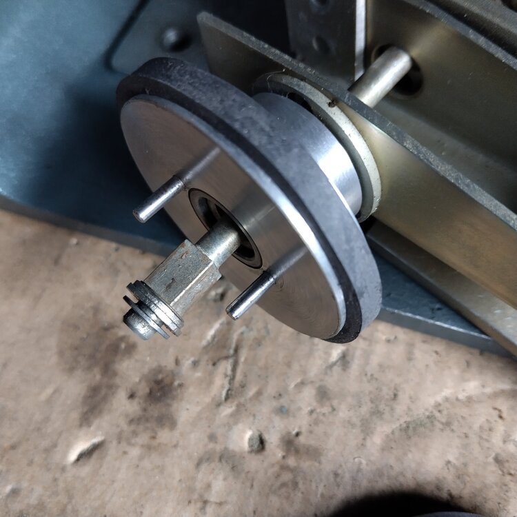

Ich schrieb das schonmal, der Abstand der Führungsrollen des Filmkanals ist auf Stahl gefertigt, nicht auf den dickeren Samt. Probier es aus, ein Stück Film in den Kanal, und schauen, ob das eben in den Kanal geht. Tut es bei Samt und neuen, nicht seitlich abgelaufenen Rollen nicht. Willst du auf Samt fahren, dann mußt due die obere gefederte Einführungsrolle im Durchmesser abdrehen lassen und die untere geteilte Rolle ebenso. Hat sich eigentlich niemand früher die Frage gestellt, wieso die Rollen immer schräg abgelaufen waren und die Ränder des Films unscharf?
