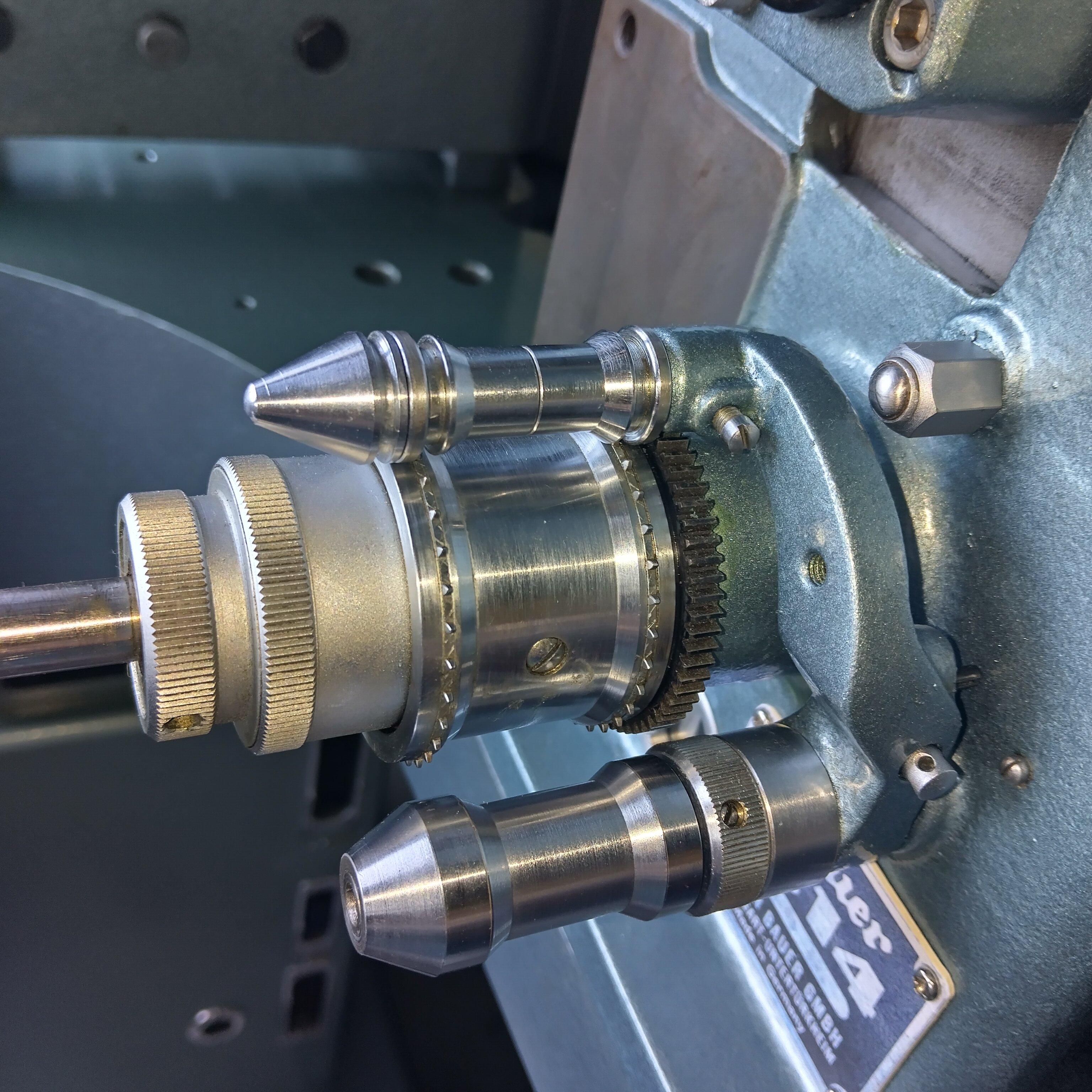

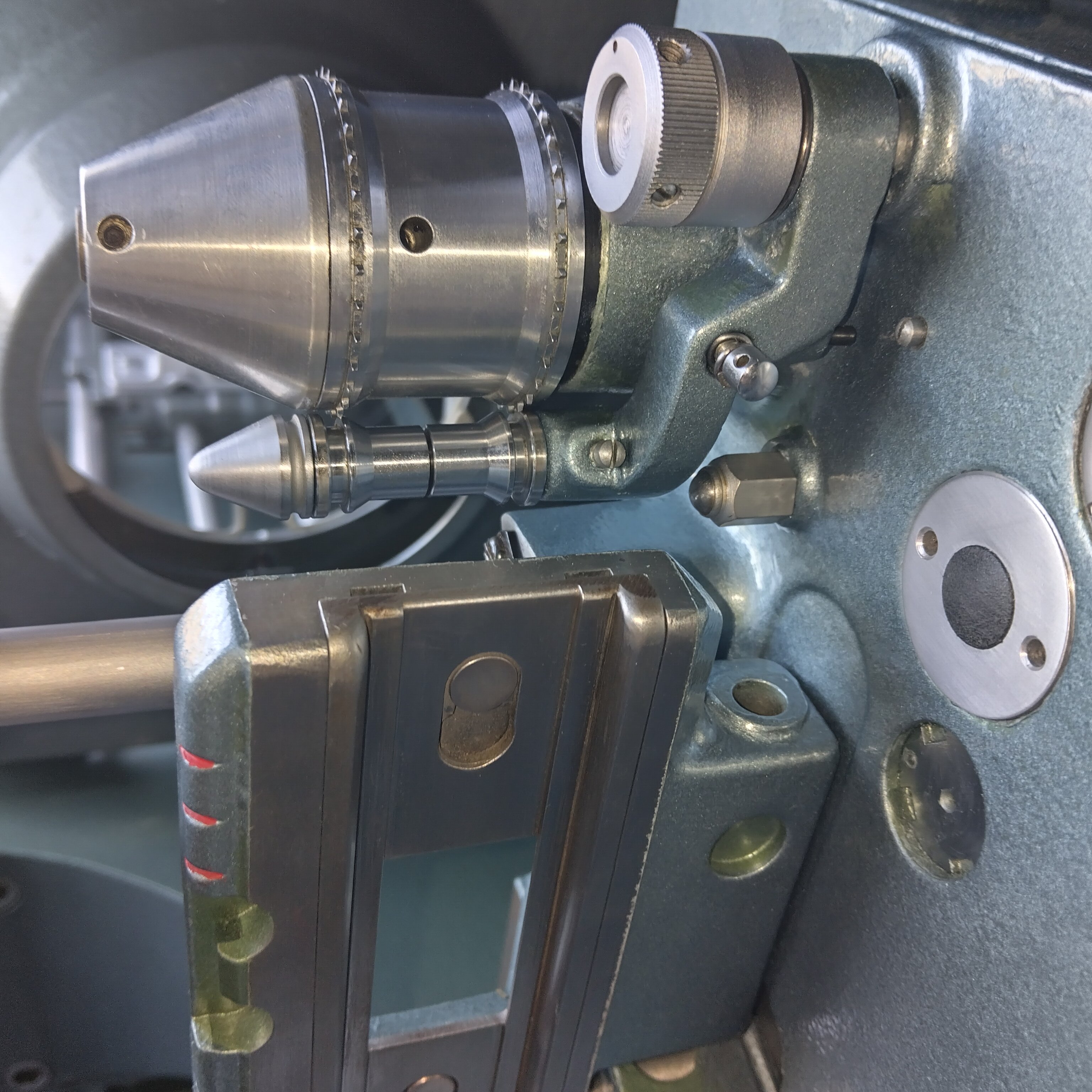

Der obige Bildausschnitt zeigt die Filmbühne die ich versuchte möglichst im rechten Winkel zur Oberkante bzw. parallel zur rechten Vorderkante zu montieren.
Einfach die vier Zylinderkopfschrauben
der Halterung festzuziehen und fertig, funktioniert nicht.
Es ist Spiel im System und eine maßliche Abweichung von der optischen Achse ist sehr gut möglich.
Ich habe versucht mit einem Winkel mit Maßeinteilung, von der Filmbühne aus den Abstand zur rechten Kante des Werkes, wo später die Objektivhalterung montiert wird, das gleiche Abstandsmaß oben wie unten herzustellen. Ziel dieser Maßnahme war die Parallelität der Filmbühne zur rechten Außenkante des Werkes herzustellen.

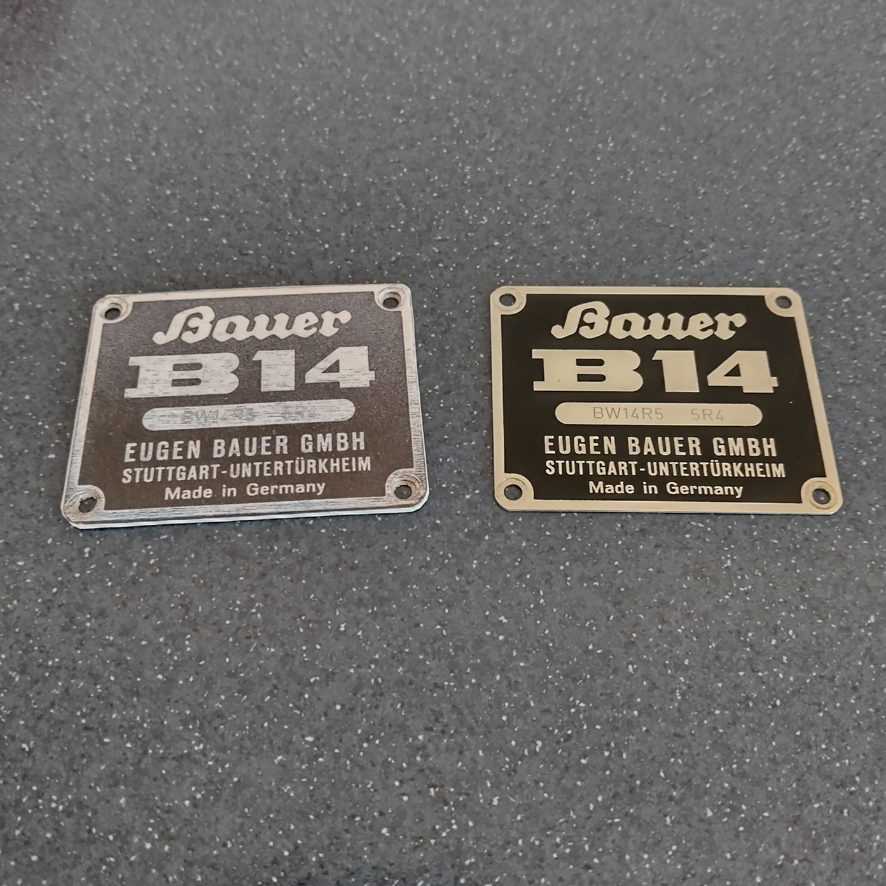

Weitere Fotos.. hier zu sehen ist z.B. das handgefertigte Ersatztypenschild.. nicht hundertprozentig - aber besser als komplett ohne.
Foto unten: Original und Duplikat.

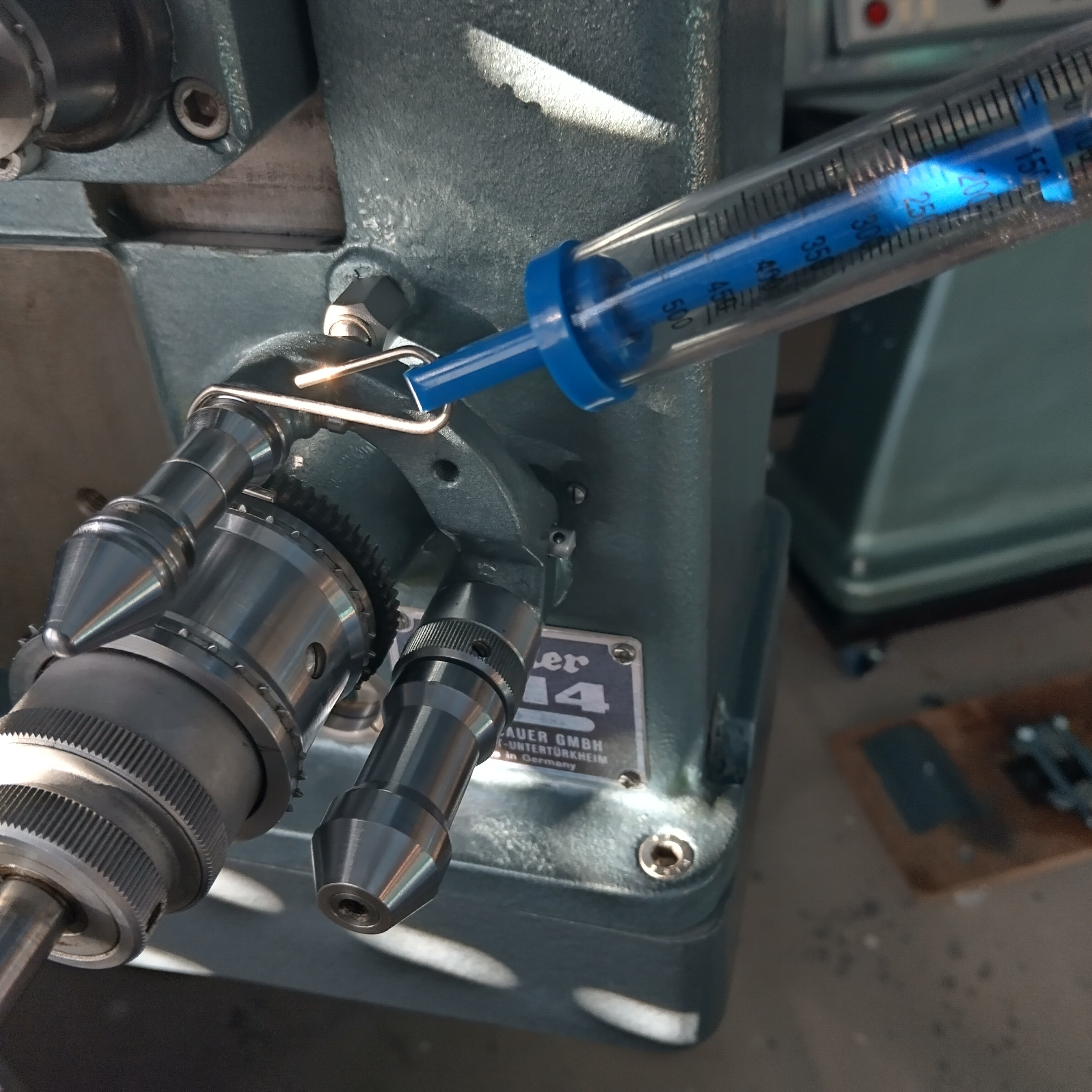

Foto: Vorwickelrolle mit Andruckbügel (oben). Wie hoch ist wohl die Federvorspannung..?

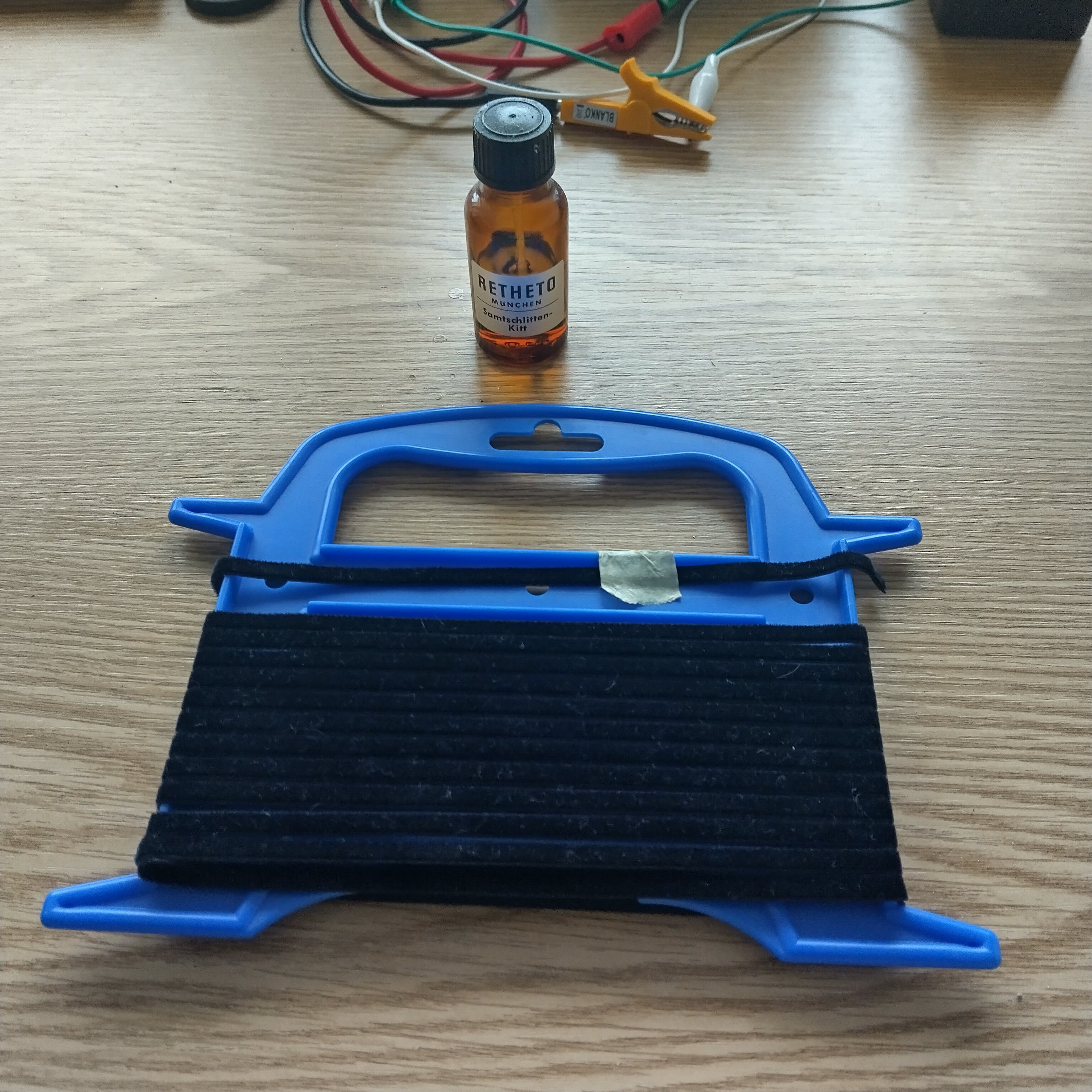

Samt braucht man eigentlich heutzutage nicht mehr. Das wurde auf einem separaten Träger eingehängt und nur bei neuen Kopien (azetat) zu Anfang genutzt.
vor einer Stunde schrieb TK-Chris:

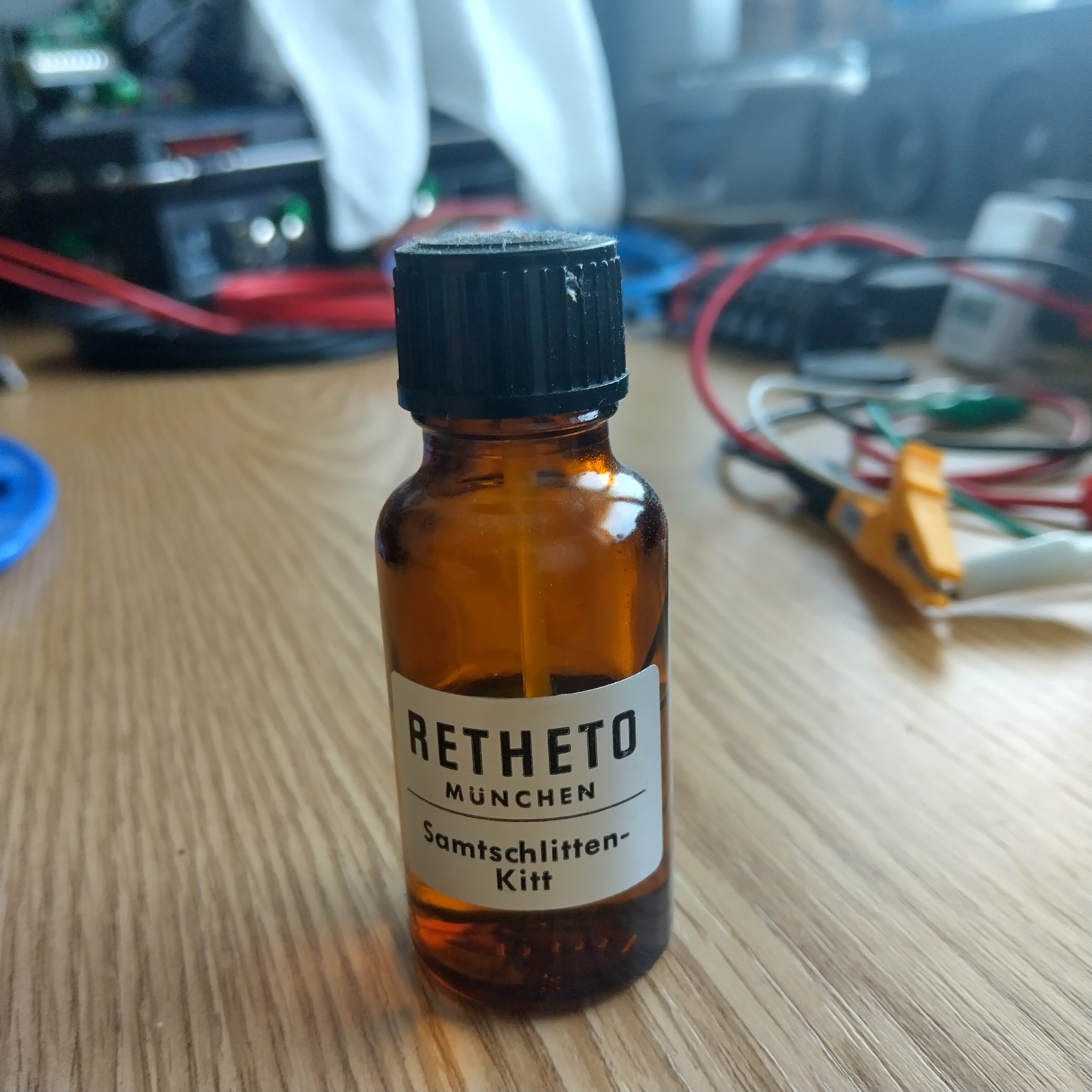

Ich habe das Samtband noch von meiner B8B Auch der Samtschlittenkitt ist noch vorhanden. Ich habe leider nicht in Erinnerung ob es einer besonderen Filmbühne bedarf. Besonders in der Hinsicht, dass für die Aufnahme des Samtbandes beidseitig eine flache Nut in die Filmbühne eingelassen ist.
Oder habe ich das falsch in Erinnerung..?
Ist über 20 Jahre her, dass ich die Maschine abgegeben habe.
0,9 bis 1 Newton
Danke für den Hinweis.
Ich nehme nachher mal die Federwaage und ermittle den Wert. Ob da roundabout 100 g  bei den alten Federn möglich sind..?
Ich bin da bei etwa 1,25 Newton - oder 125 g  Das sind halt Gleitlager und keine Wälzlager. Der Anfangswiderstand beim anziehen des Andruckbügels ist recht hoch.
Was passiert denn wenn ich das auf dieser etwas strammeren Einstellung belasse..?
Foto: Messung der Federkraft am Andruckbügel.

Vorsorglich werde ich das Samtband einbauen. Da sind mir meine Filmkopien viel zu wertvoll, als dass ich da ein Risiko eingehe.
Foto: Samtband, Kitt.

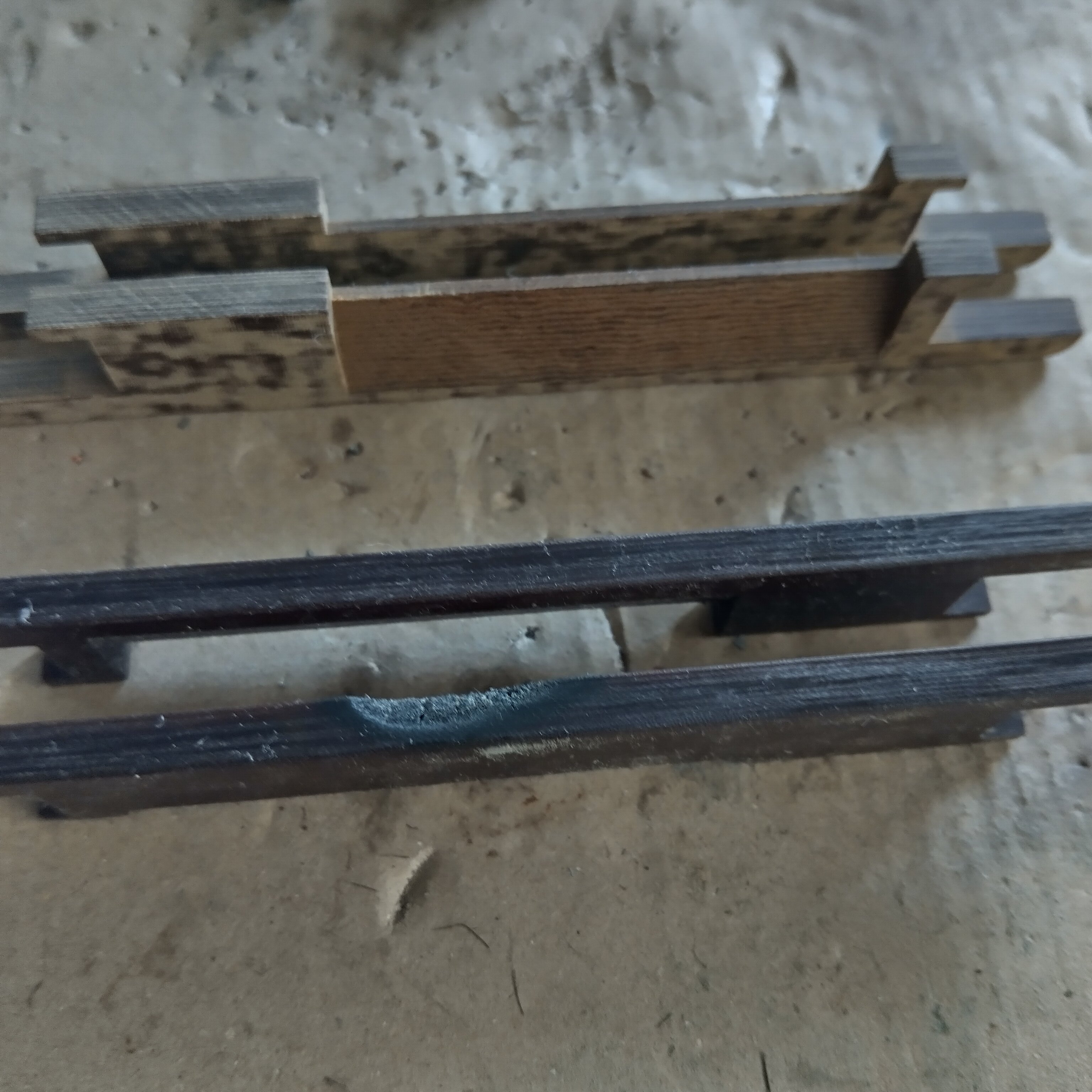

Eine Kufe in der Filmandruckplatte ist durch eine Brandstelle beschädigt.
Ich habe zwar Ersatz, die Frage ist ob es angebracht ist, solch eine Beschädigung zu reparieren.
Foto: Andruckplatten alt / neu

Stahl auf Stahl ist für deine wertvollen Kopien deutlich schonender.

Filmkufen lassen sich durch das aufkleben von Kabelbindern mit der glatten Seite zum Film regenerieren.

Samt kann ich unterstützen. Statt dem uralten Kitt rate ich zu einem gummiweich bleibenden Kunstharzklebstoff. Mit Samt kann man den Andruck verringern, das ist filmschonend. Die Holzkufe würde ich ersetzen.
