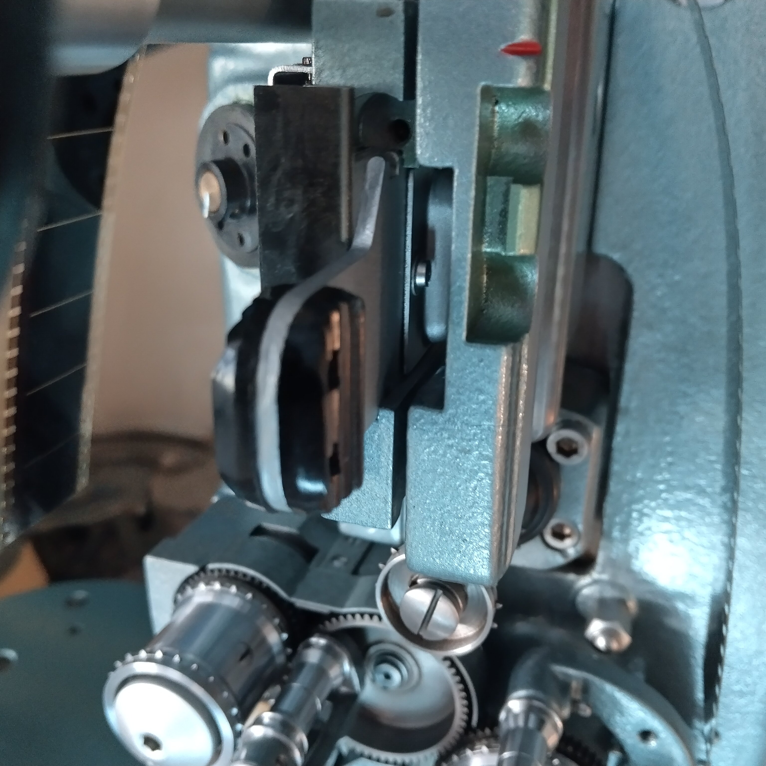

Okay, ein weiteres Foto gibt auch nicht viel mehr an Information her.
Ich habe nochmals eine kleine Skizze hergestellt.
Entschuldigt die Kritzelei.
Foto: Status quo an allen Zahnrollen in Kombination mit einem Filmandruckbügel. Zahnspitzenlinie tangiert (nahezu) den Innenrand der Ringnut an der Film Andruckrolle.
Foto unten: Skizze / zeichnerische Darstellung des Problems. Der untere Richtungspfeil (1 mm nach rechts) zeigt die Lösung auf.
..Oder..?
  • Surprised 1
Es ist tätsächlich so, das die Zähne nicht mittig zu den Nutten der Gegenrollen laufen. Aber die Gegenrollen sollten so laufen,
das jeweils zu den Aussenkanten der Zähne auf beiden Seiten der gleiche Abstand ist. Die Zähne dürfen, egal wie die Gegenrollen verschoben werden, nicht an der Gegenrolle angehen.
vor 2 Stunden schrieb flimmerman:
Genau das..👍🏻
Nur mit den Nutten.. das hab' ich nicht verstanden..😀
  • Face with tears of joy 1

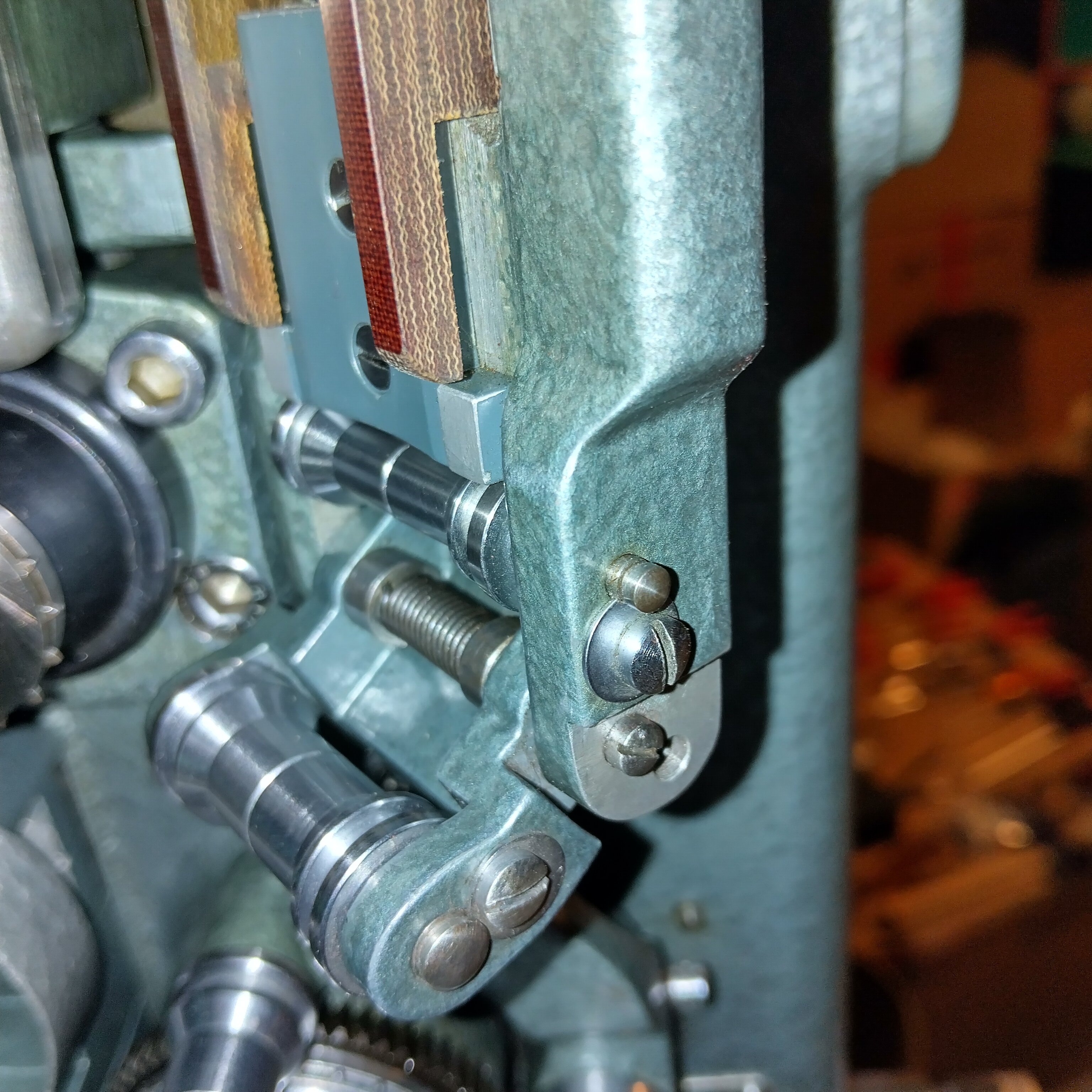

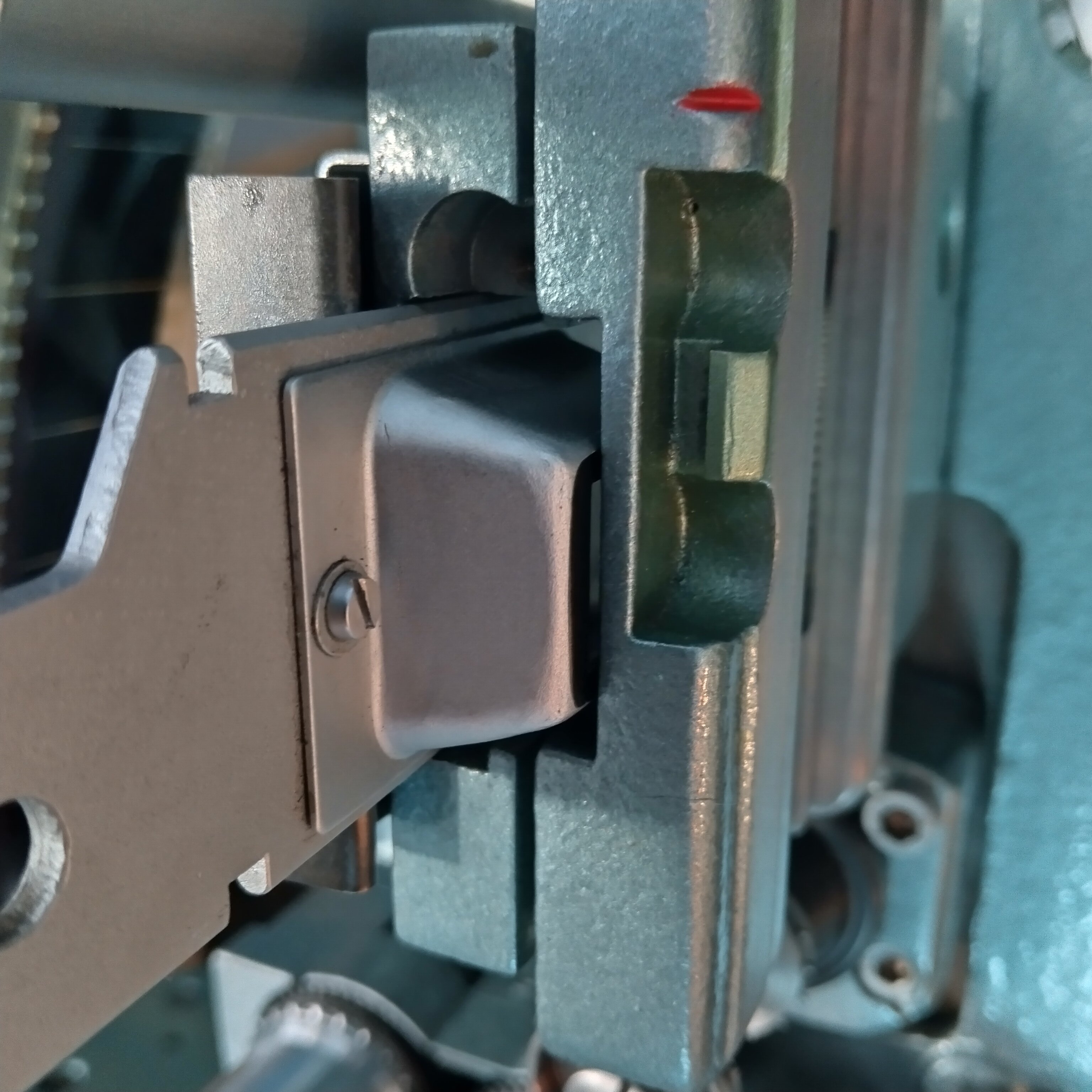

Fortschritt beim Zusammenbau:
Rücklaufgetriebe und Bildmaskenhalter sind wieder
da wo sie hingehören.
Und siehe da, die Bildmasken lassen sich wieder problemlos rein- und rausschieben.
Geht wie mit Butter.
Foto: Bildmaskenhalter mit eingeschobener Bildmaske.
Foto unten: Bildmaske halb herausgezogen.
Edited by Eremitage (see edit history)
Foto: Bildmaskenhalter von der Lampenseite aus gesehen.
Foto oben und unten: Rücklaufgetriebe eingebaut.

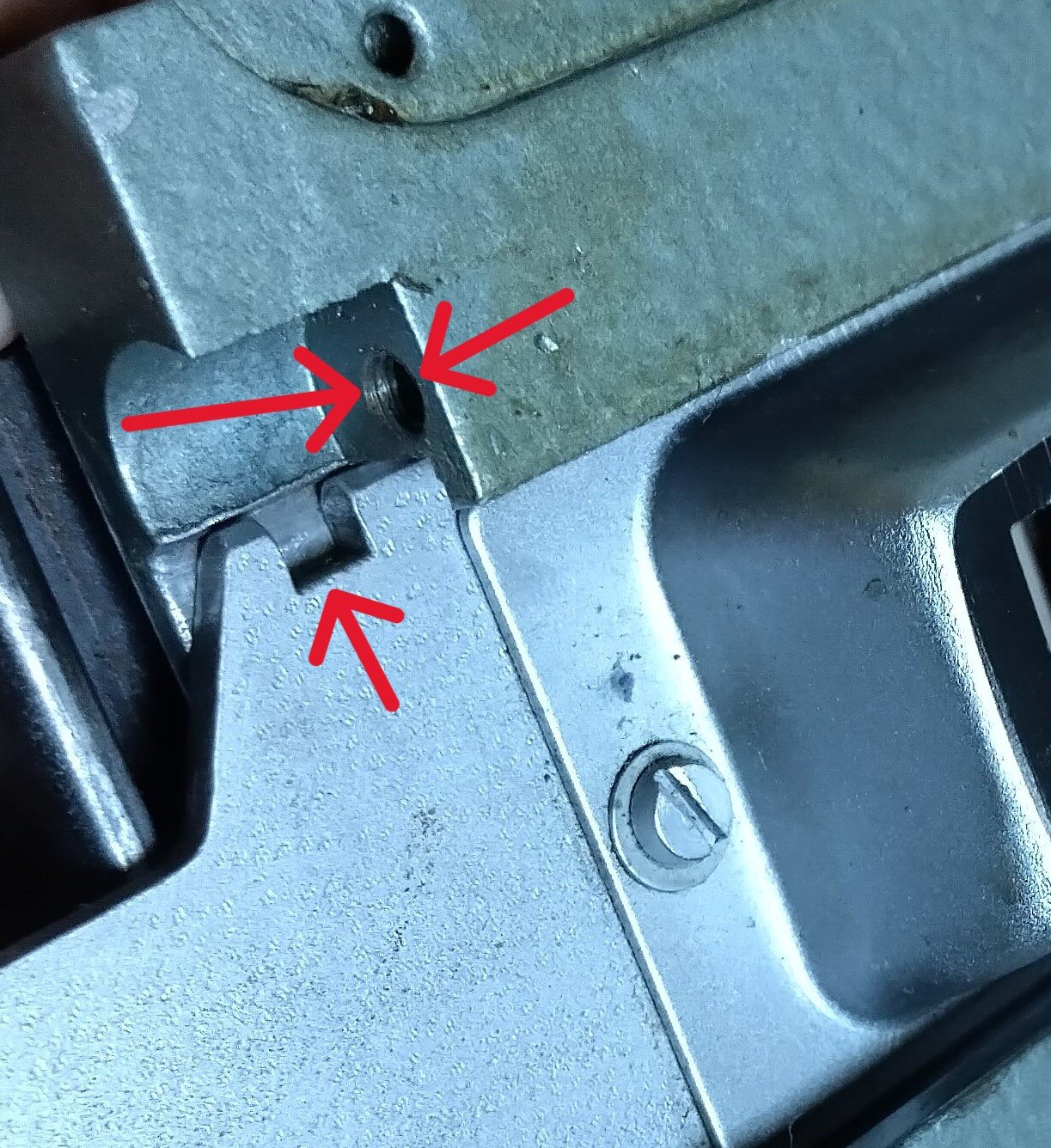

Ich habe heute so ganz nebenbei festgestellt, dass sich die Filmtüren der beiden Projektoren in einigen Bereichen unterscheiden. Vielleicht kennt jemand die unterschiedlichen Eigenschaften etwas genauer.

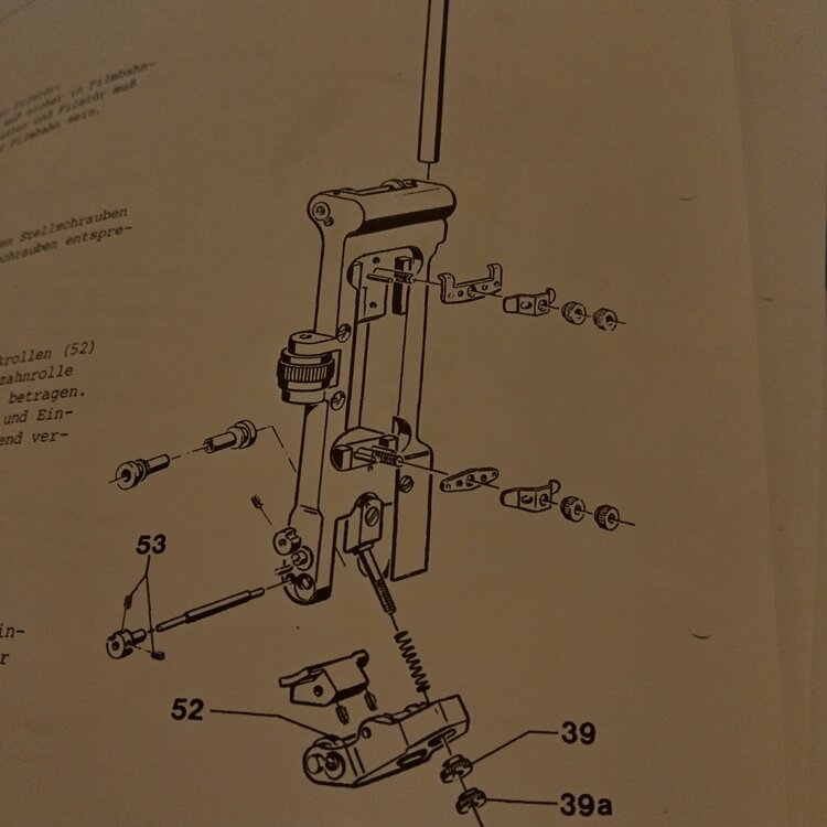

Da die eine Filmtüre noch zerlegt ist habe ich zur Darstellung die Explosionszeichnung aus der Rep.-Anleitung abfotografiert. Das ist die Tür für die Studio-Variante. Die Türen unterscheiden sich hauptsächlich im Bereich der Filmführung zur Schaltrolle des Malteserkreuzgetriebes. Die hier gezeigte Variante drückt den Film über die Andruckrolle mit nur einer Feder an die Schaltrolle des Malteserkreuzgetriebes, während die andere Filmtüre dies in diesem Bereich mit zwei Federn bewerkstelligt.
Foto: Darstellung Filmtüre der B14 Studio mit einer Feder für den Filmandruck.
Foto unten: Filmtüre von der anderen Seite gesehen.

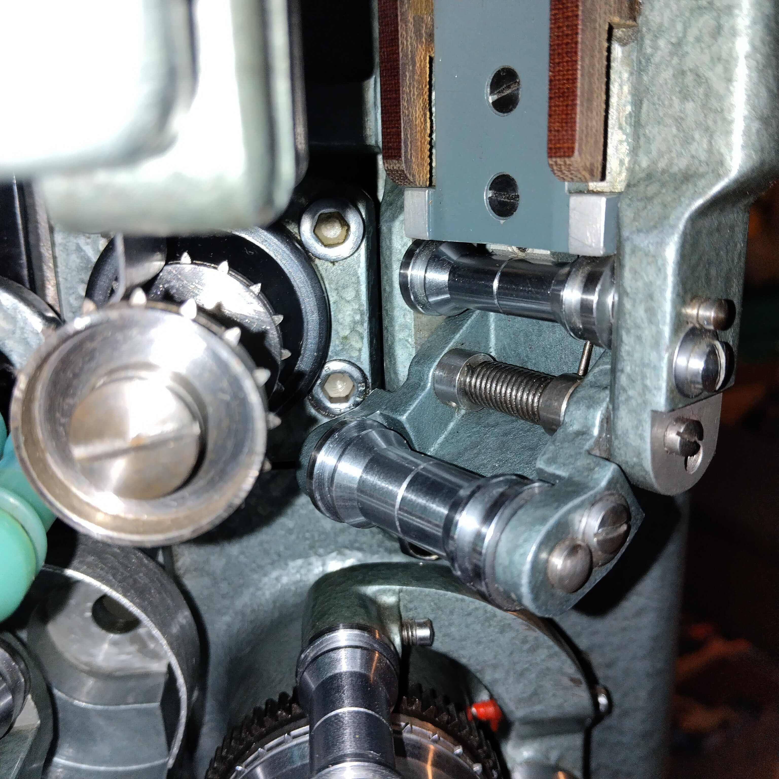

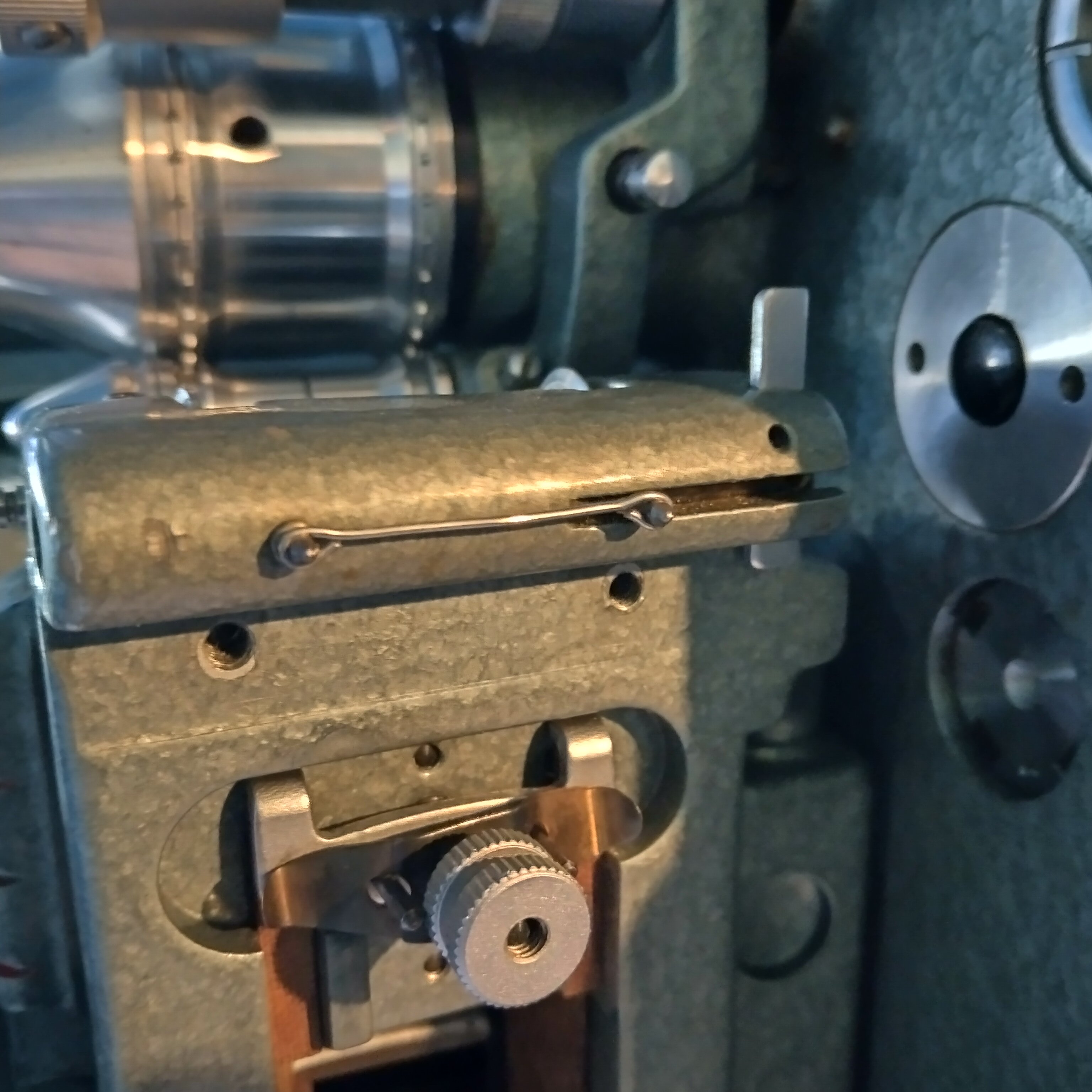

Foto: Filmtüre der B14 Standard.

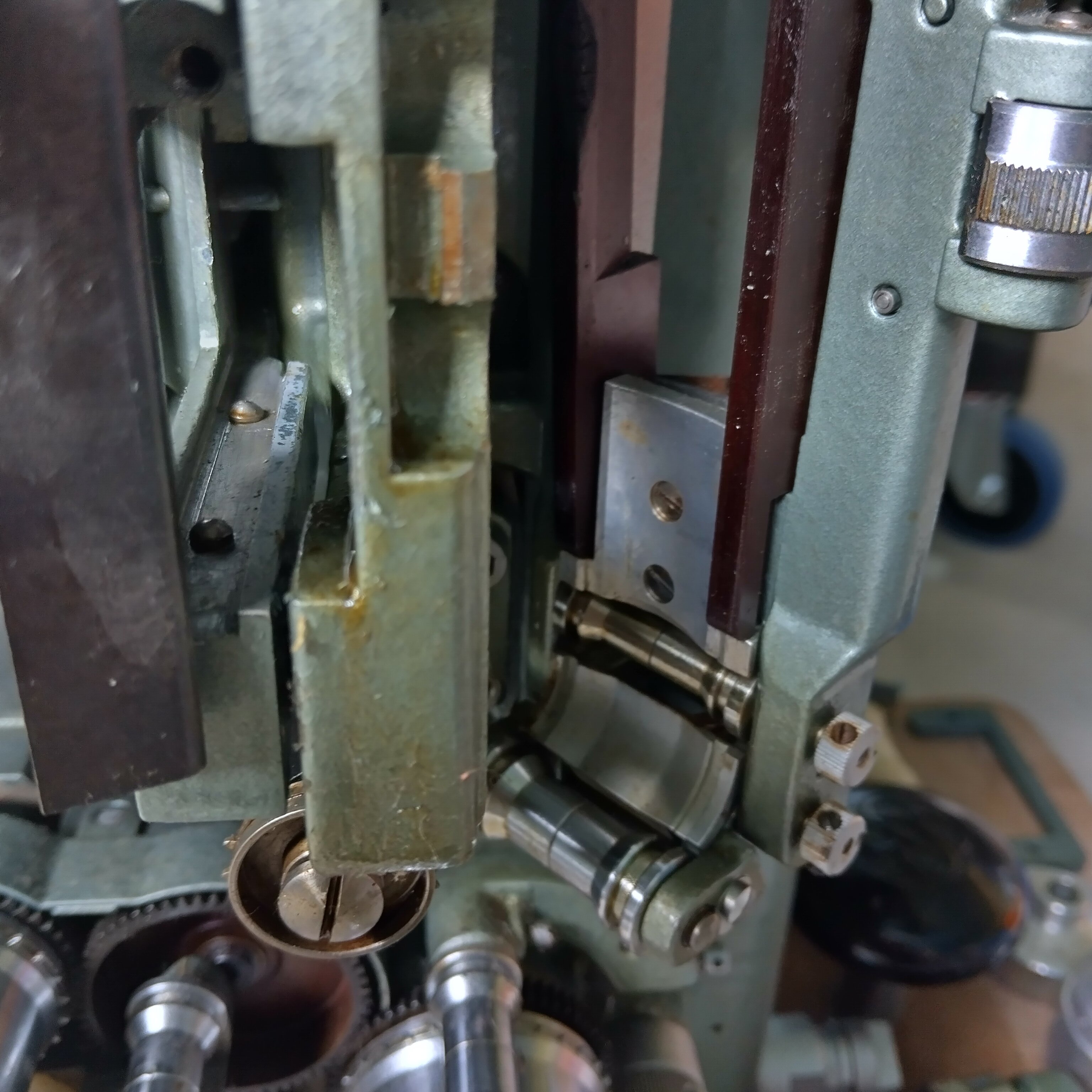

Was für eine Aufgabe hat der horizontal angeordnete Draht..?
Foto unten: Hier wird die Andruckrolle zusätzlich durch eine Spiralfeder an die Schaltrolle angedrückt.
Foto unten: Sichtbarer Unterschied zwischen der Filmführung vor der unteren Andruckrolle, oben im Bild die sichtbare Feder um die Achse gelegt, unten eine Filmführungsplatte eingesetzt.
(ohne Federung)
vor 11 Minuten schrieb Eremitage:
Kann weg.
Der hält innen eine Feder.
Hintergrung: in Nitrozeiten wurde ein Nitro Filmbild in die Pins gesetzt.
Brennt das Bild löst es die Feder in der Filmtüre und Schlägt gegenüber auf einen Drucktaster (bei dir nicht vorhanden) und löst somit die Fallklappen vom Projektionsfenster aus.
vor 1 Minute schrieb PKGeorge:
Kann weg.
Das ist die Filmtüre des Projektors von dem verstorbenen Kinotechniker Dieter Lintz. Der war ja sehr akribisch mit seinen Arbeiten an den Projektoren die er betreut hat. Warum der den Draht nicht schon entfernt hatte, wundert mich schon ein wenig.
Sehrwahrscheinlich hatte es keine besondere Relavanz für ihn.
Aber eigentlich interessiert mich mehr dieser Unterschied der gefederten Andruckrollen zur Schaltrolle des Malteserkreuzgetriebes.
Die Führungsrolle wird nicht an die Schaltrolle gedrückt, auch hier muss ein Abstand vorhanden sein, die Feder ist da, dass beim Abklappen die Führung nachgibt.
Die fuhrungsplatte hat einen einfachen Grund: Rückwärtslauf!
vor 5 Stunden schrieb TK-Chris:

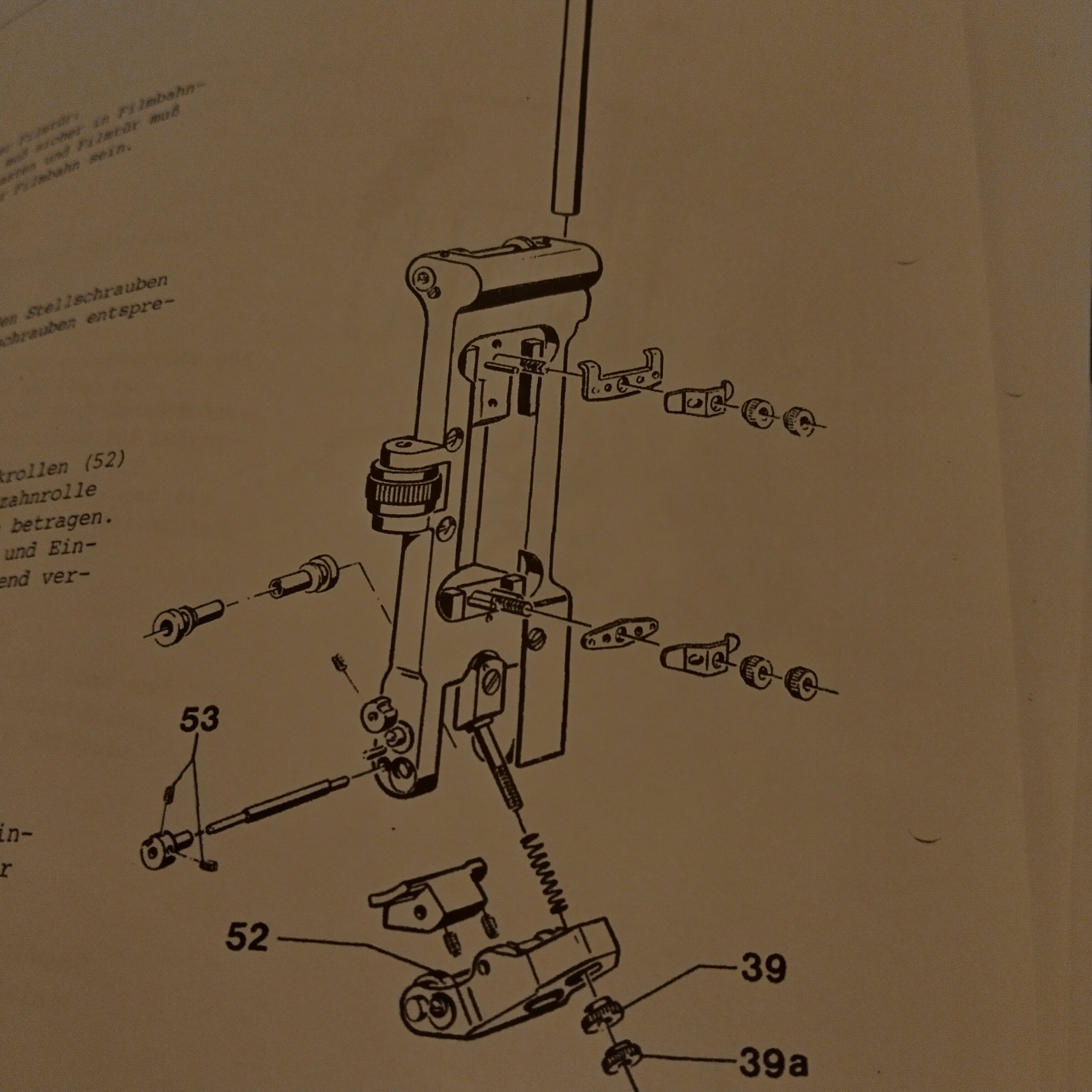

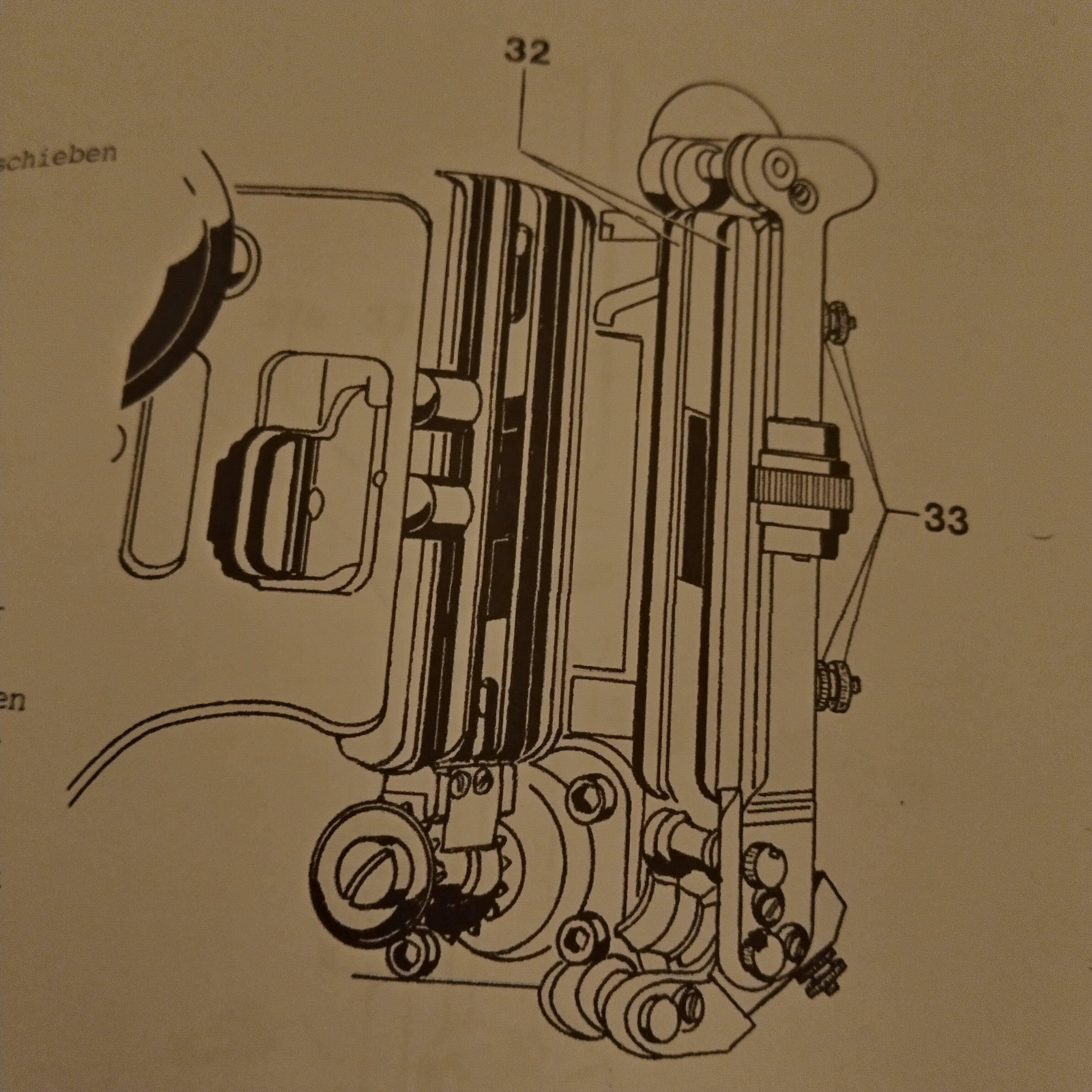

Das ist ja klar, in einer der Anleitungen die ich zur Verfügung habe, steht ein Abstandsmaß von zwei Filmdicken.
Foto: Ausschnitt aus Rep.-Anleitung B14 studio
. die Feder ist da, dass beim Abklappen die Führung nachgibt.
Wenn ich die Filmtüre wegschwenke, bewegt die Klappe unten sich keinen Millimeter.
Da muss ich schon mit dem Daumen dagegen drücken, damit sich etwas tut, der Federweg beansprucht wird.
Und immer noch die offene Frage, warum die Filmtüren in diesem Bereich so unterschiedlich ausgeführt sind. Bzw. überhaupt eine Federeigenschaft besitzen, wenn sie doch starr eingestellt sind.
Foto: Filmtüre der B14 Standard, zu 2/3 geöffnet.
Ohne Dir jetzt nahe treten zu wollen, aber viel Erfahrung im Bereich der 35mm Kinotechnik hast Du noch nicht, oder?
Was passiert, wenn der Film reißt, es aber noch nicht reicht, dass er vom Abstreifer von der Schaltrolle weggedrückt wird. Er Staut sich unter umständen im Bereich davor. Hier muss nun ein nachgebendes Element vorhanden sein, sonst könnte es die Schaltrolle verbiegen, das ist einer der Gründe, warum die Befestigung der Rolle nachgibt.
Außerdem braucht man unter Umständen, wenn man etwas einstellen muss, einen Druck in eine Richtung, dass sich eine Einstellung auch in jene andere Richtung bewerkstelligen lässt, eine Vorspannung also.
Und die Frage, die jetzt gleich kommt, warum Maschine X das hat und Maschine Y nicht: Verschiedene Ausführungen, konstruktive (Weiter-)Entwicklungen etc.

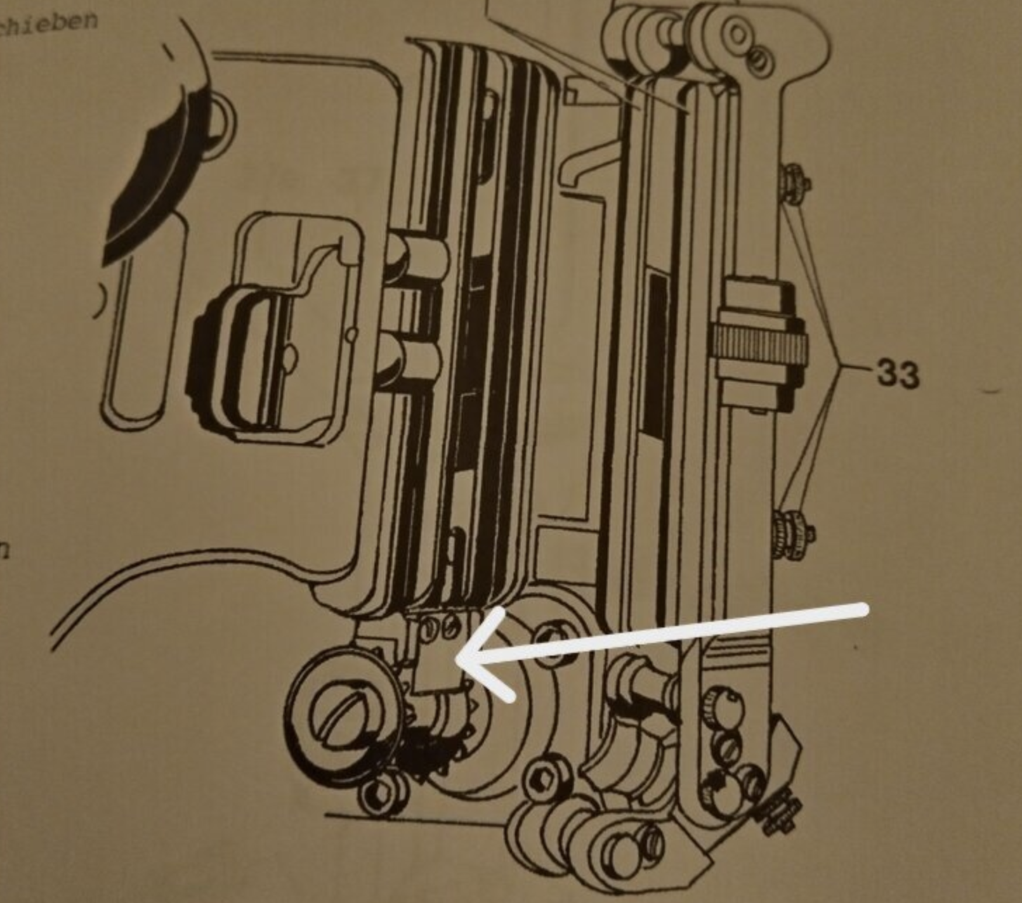

der hier durch den Pfeil gekennzeichnete Abstreifer hatte einen anderen Zweck. Er sorgte bei Rückwärtslauf und abgehobenen Andruckkufen dafür, dass der Film, der ja nicht am oberen Ende der Filmbahn zurückgezogen wurde, von der Schaltrolle nach oben in die Filmbahn hineingedrückt wurde. Daher war dieses Teil verchromt, denn es drückte auf die gesamte Bildfläche. Klingt abenteuerlich, aber funktionierte einwandfrei. Habe Ende der 1950er Jahre viel damit gearbeeitet.
Falls Du Interesse daran hast, schau ich gerne mal nach, ob noch so ein Teil finde.
Klaus
