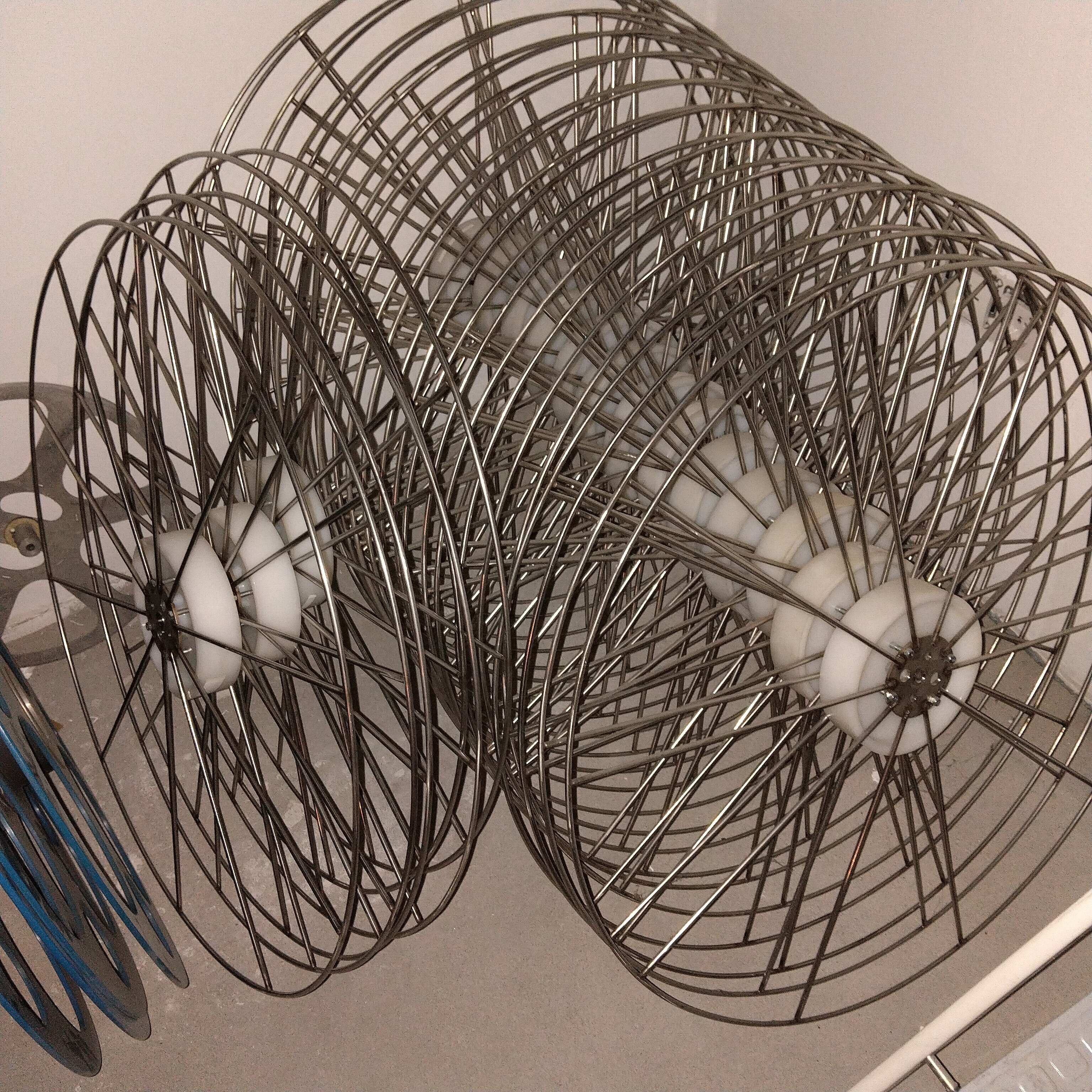

Nur, ich hab' mir ein spezielles Konzept ausgedacht, wie ich meine Filme konfektioniere und lagere. Das habe ich aus meinen SUPER 8 und 16 mm Zeiten übernommen.
Meine "35iger" sind alle auf Drahtspulen geschnitten. Das ist eigentlich eine tolle Sache, nur derjenige der mir die Spulen gefertigt hat, hat sie etwas größer gemacht, als sie maximal auf den Spulenarm der BAUER-Projektoren draufpassen. Nämlich 2000 m. Eine zweite Fertigungscharge ist mit 3000 m
noch größer. Insgesamt reden wir über etwa 50 (neue) Drahtspulen.

Der Vorteil der großen Drahtspulen ist, dass ein Fünfakter auf eine Spule passt.
Standardlängen sechs bis sieben Akte passen auf zwei Spulen.
Die längeren Filme sind dann meist mittig geteilt. Das bedeutet entweder eine PP zwischendurch. (Was auch nicht schlecht ist)) oder Überblendung mit der zweiten Maschine.
Ich lagere die Filme aufrecht stehend Staub und lichtgeschützt. Aber auch mit etwas Belüftung.
Meine Erfahrung: Solche Filme halten länger als in einer hermetisch abgeschlossenen Dose..
aber das ist schon wieder ein anderes (großes) Thema.

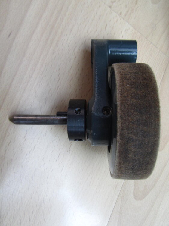

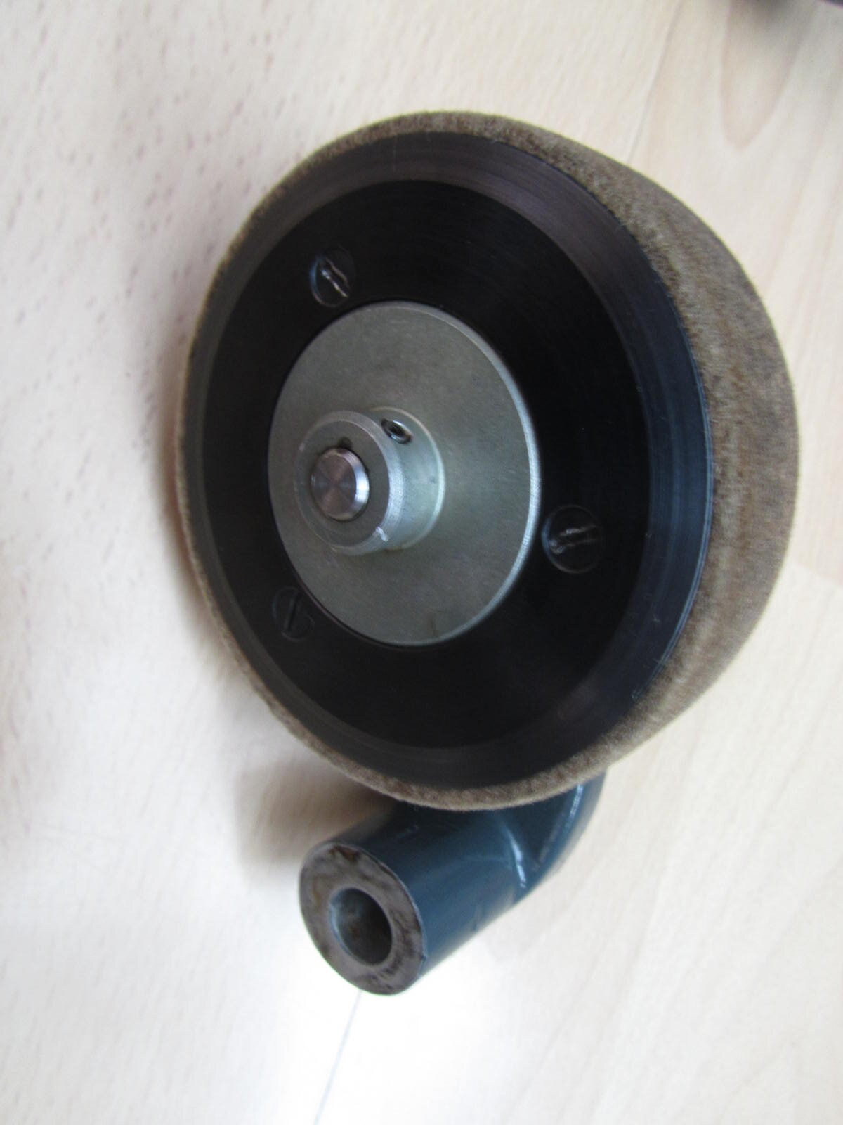

Bilder fand ich jetzt keine, die alte B12 Ausführung hatte die Gewichtsfriktion nicht.
Mußt du dir so vorstellen, der Spulendorn hat auf der Friktionsseite eine mit Filz bezogene Trommel gelagert in einem Schwingarm, die in einer Metallglocke liegt, und diese wird vom Laufwerk angetrieben. Das Gewicht des Filmes und der Spule erhöht nun den Anpreßdruck bei Zunahme und der Filmzug bleibt konstant. Eventuell gabs noch eine Kalibrierfeder für den Anfangszug, einzustellen auf das Gewicht der leeren Filmspule und dem Kerndurchmesser.
Im Prinzip ähnlich der Gewichtsfriktion des Cinemeccanica Spulenturms, nur eben nicht mit Gabelumlenkung und Filzschreibenfriktion. Daher wesentlich besser und verschleißfreier.
Hätte ich noch Bauer im Einsatz, wäre das meine 1. Wahl. Mit Armverlängerung angepaßt an meine Spulen, fertig.

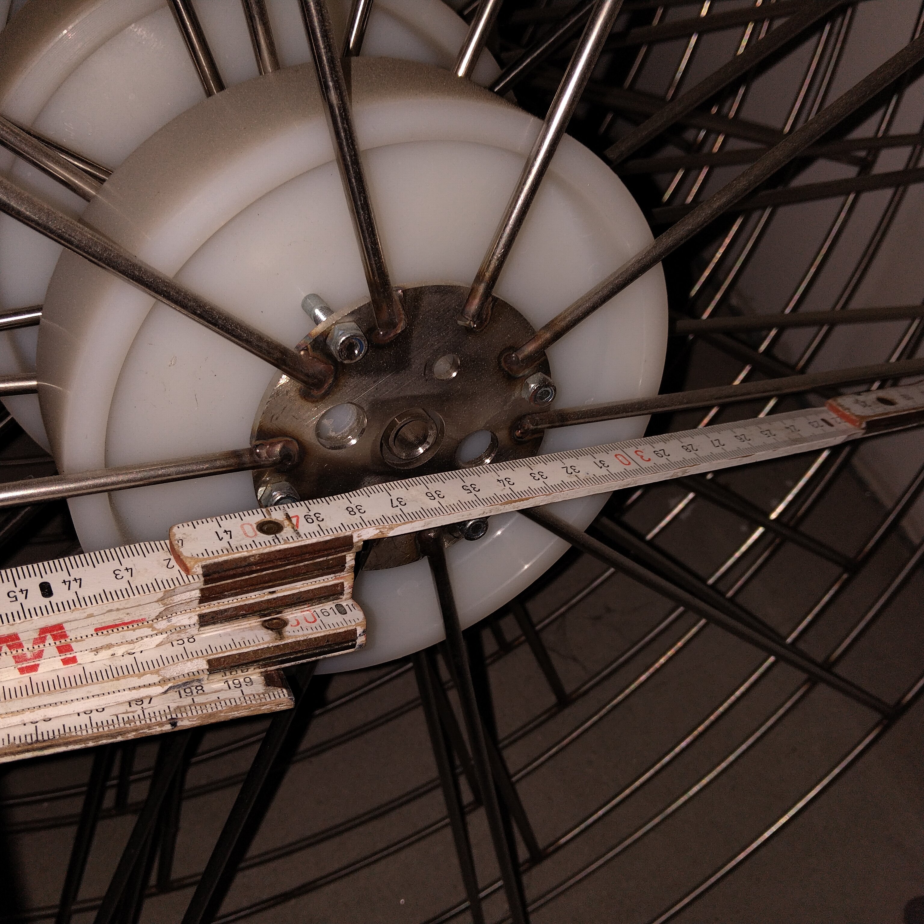

vor 25 Minuten schrieb Eremitage:
Ich Denke das die 2000m Spulen in die Trommel passen.
Bei den 1800m Spulen ist da auch noch etwas Luft.

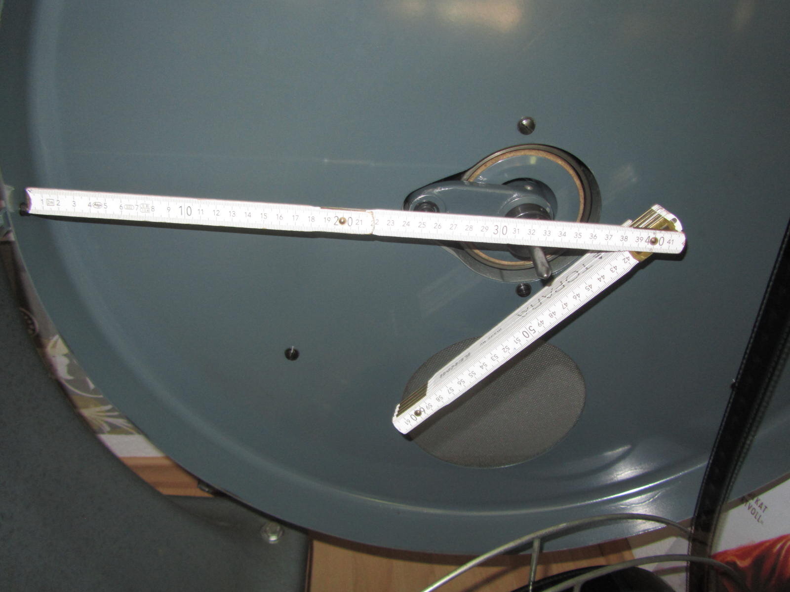

Ich stell da mal ein Foto mit Mass ein:
Genau so wie bei den 16mm, du hast es.
Ist übrigens die einzig mir bekannte Version. Andere Hersteller blieben bei der Filzscheibenbremse, die es ja zu tut bei 600m. Und später brauchte man aufgrund von Teller und Turm ja keine großen Spulen mehr mit 1800m oder 2000m.
...und dazu ein Life Foto:
Ein Großteil meiner Drahtspulen hat einen Durchmesser von 72 cm Fünfakter wie "Traumschiff Surprise" oder "Ein Loch im Dollar" passen auf eine Spule.
Siehe Foto:
Wenn du deine Spulen robuster gegen Verformung beim Hinstellen machen willst, dann vesetze die Spulenhälften, sodaß die eine Seite immer mittig zu den Streben der anderen Seite steht. Dadurch werden die verbeulbaren Zwischenräume im Ring halbiert und die Spulen verformen sich weniger, wenn man sie mal etwas fester auf den Boden stellt.

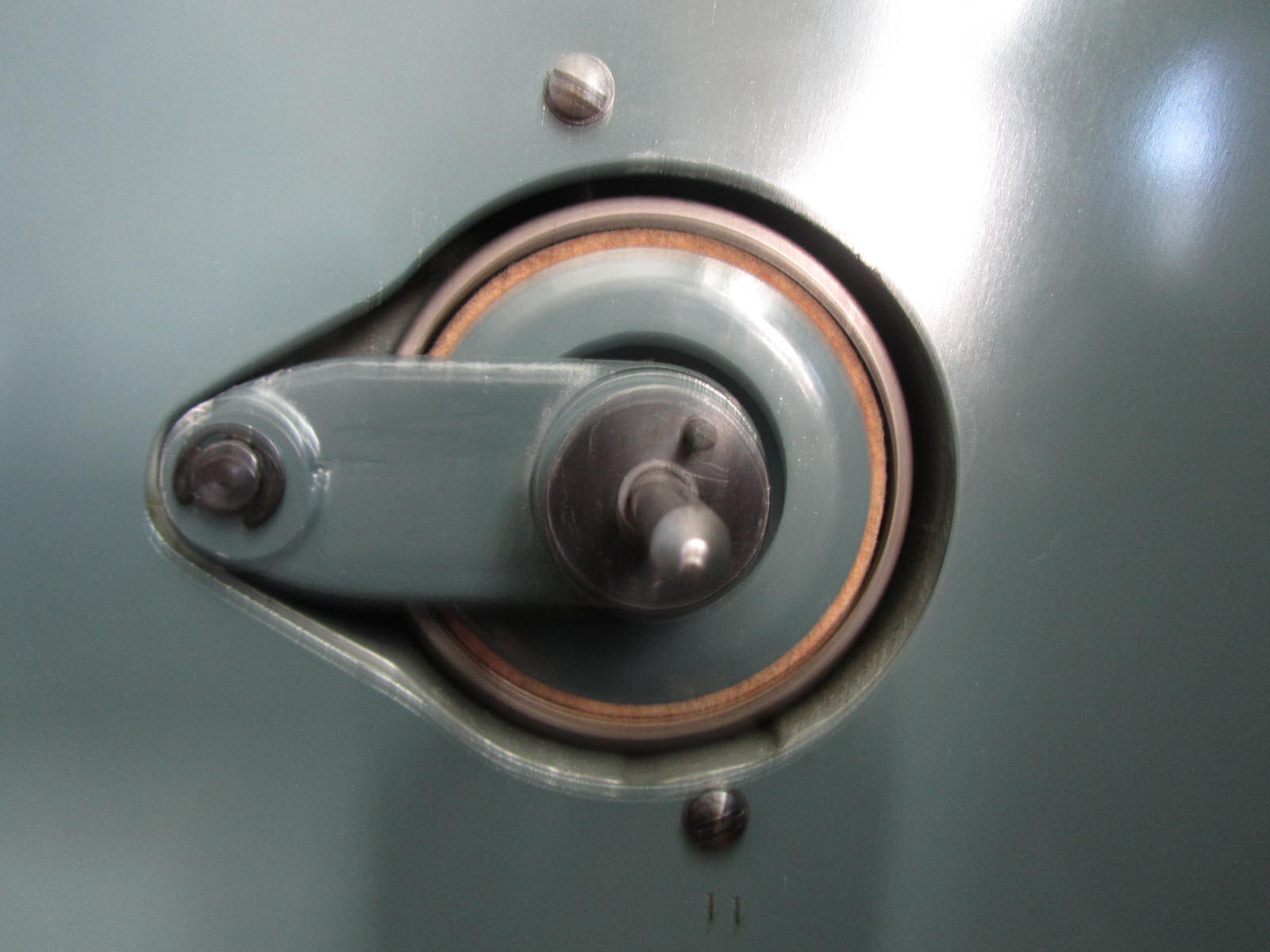

vor 20 Stunden schrieb Jensg:

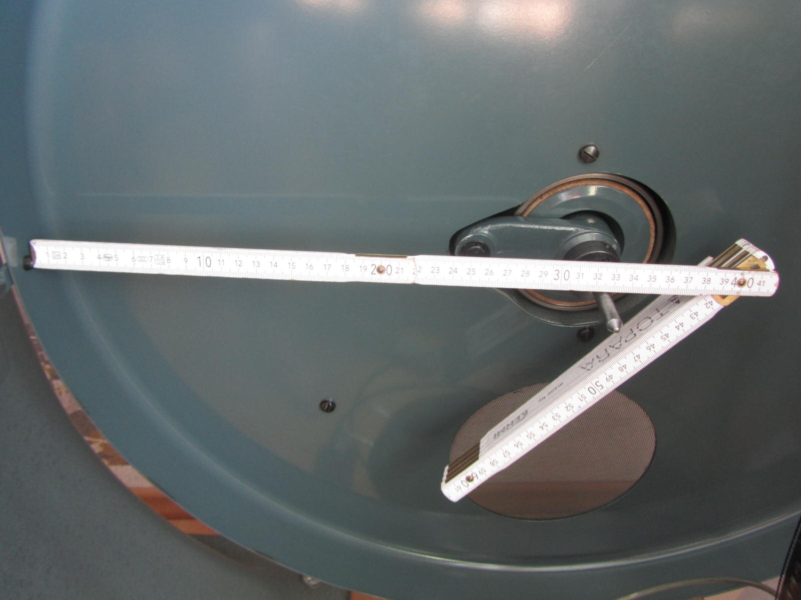

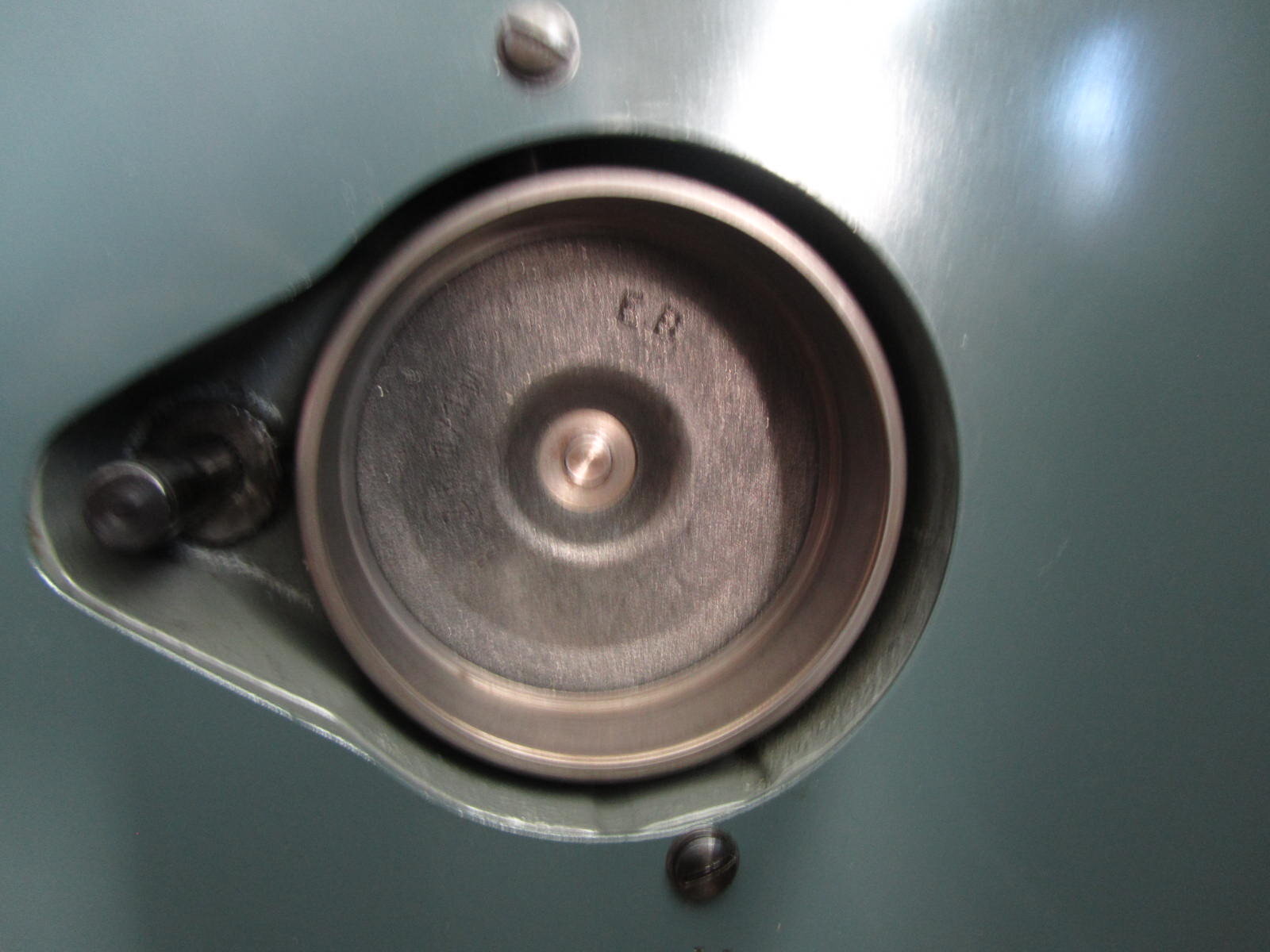

Das ist echt sehr Gut vom @Jensg beschrieben.
Mein Foto dazu ist aber mal wieder Grottenschlecht.
Deshalb stell ich zur Beschreibung  von @Jensgein paar neue Life Fotos ein.
Super Beitrag.. so macht das Forum Spaß..👍🏻

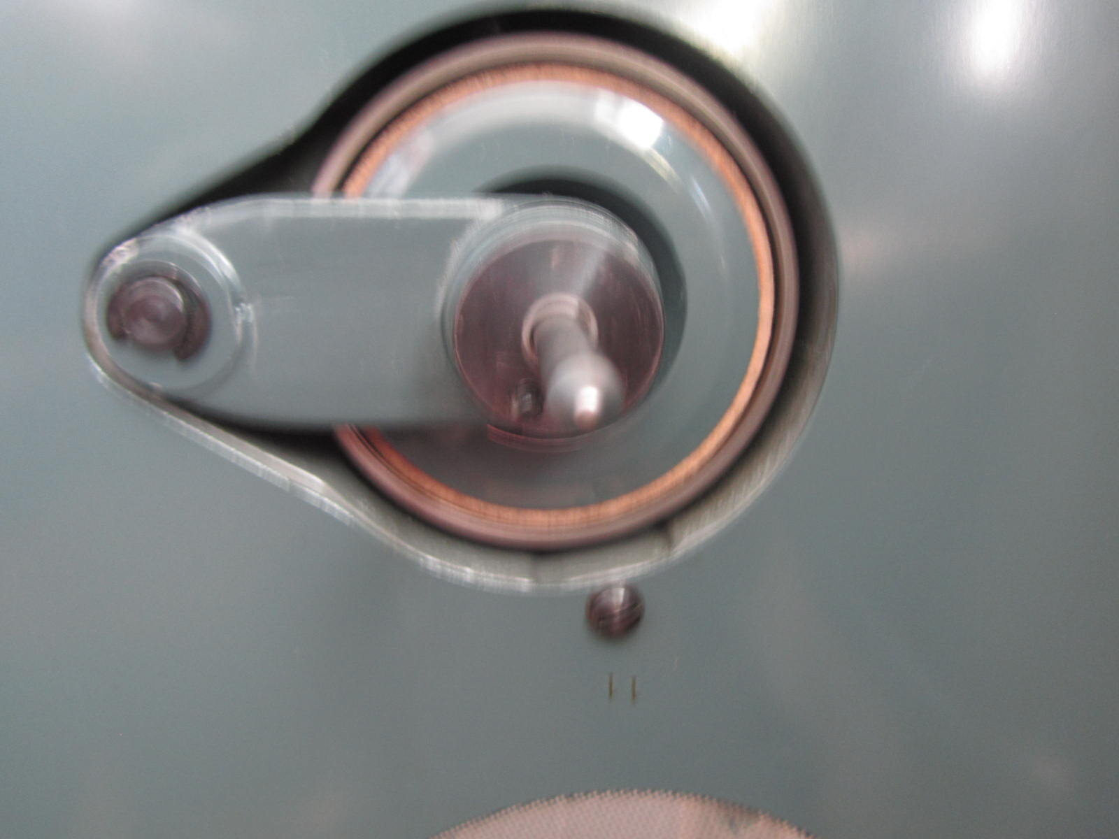

..und für das tiefere Verständnis, die Glocke, also die äußere Schale ist das angetriebene Teil..!?
vor 16 Minuten schrieb Eremitage:
Ja, genau.
Auf meinem Bild 2 von 4 gut zu erkennen.

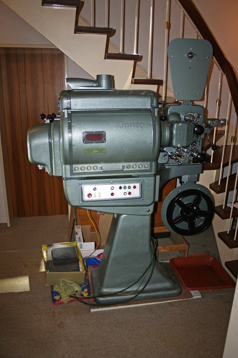

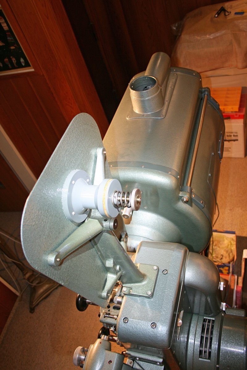

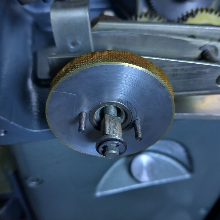

Ein Maschine, das hatte ich schon geschrieben, hat allerdings keinen motorisch getriebeben Abwickelarm, sondern an dieser Stelle nur einen Spulendorn mit Friktion.
Ich stelle mal ein Foto des Projektors ein , so wie ich ihn angetroffen habe bevor ich ihn für den Transport zerlegen musste.
Foto I Komplette Ansicht:
large.IMG_bbb0001.jpg.820e907dc6dde6f2375a815fc9019a77(1).thumb.jpg.a186d1fbca27dacdfd61bb48bb759ebf.jpg
Foto II Oberer Spulenarm mit Friktion,
jedoch ohne motorischen Antrieb.:large.IMGvtu_0023.jpg.37d8d3664db50eb1c875aef2c49edbf2(1).thumb.jpg.0f31ff1bf81e8dd1a0bfc41fa4579c92.jpg
vor 4 Minuten schrieb Eremitage:
Interessante Konstruktion.
Da handelt es sich wohl um eine Abwickel Friktion von einer Fp30 A oder D
Die Original Bauer Abwickelfriktion fehlt oder wurde Demontiert z.b. ins Lampenhaus gelegt.

Mein Junior hat eine FP30D und
die Abwickelfriktion sieht, jetzt wo Du das erwähnt hast, fällt es mir
wirklich erst auf, identisch aus.
Sieht mir stark nach der Arbeit eines Kinotechnikers aus dem hessischen Bereich aus?
Habe in Witzenhausen Arbeiten von ihm gesehen, das war alles nach Bundespost-Standard penibelst ordentlich gemacht. Eine echte Ausnahme, sonst wurde ja gerne gemurkst bis sich die Balken biegen.
