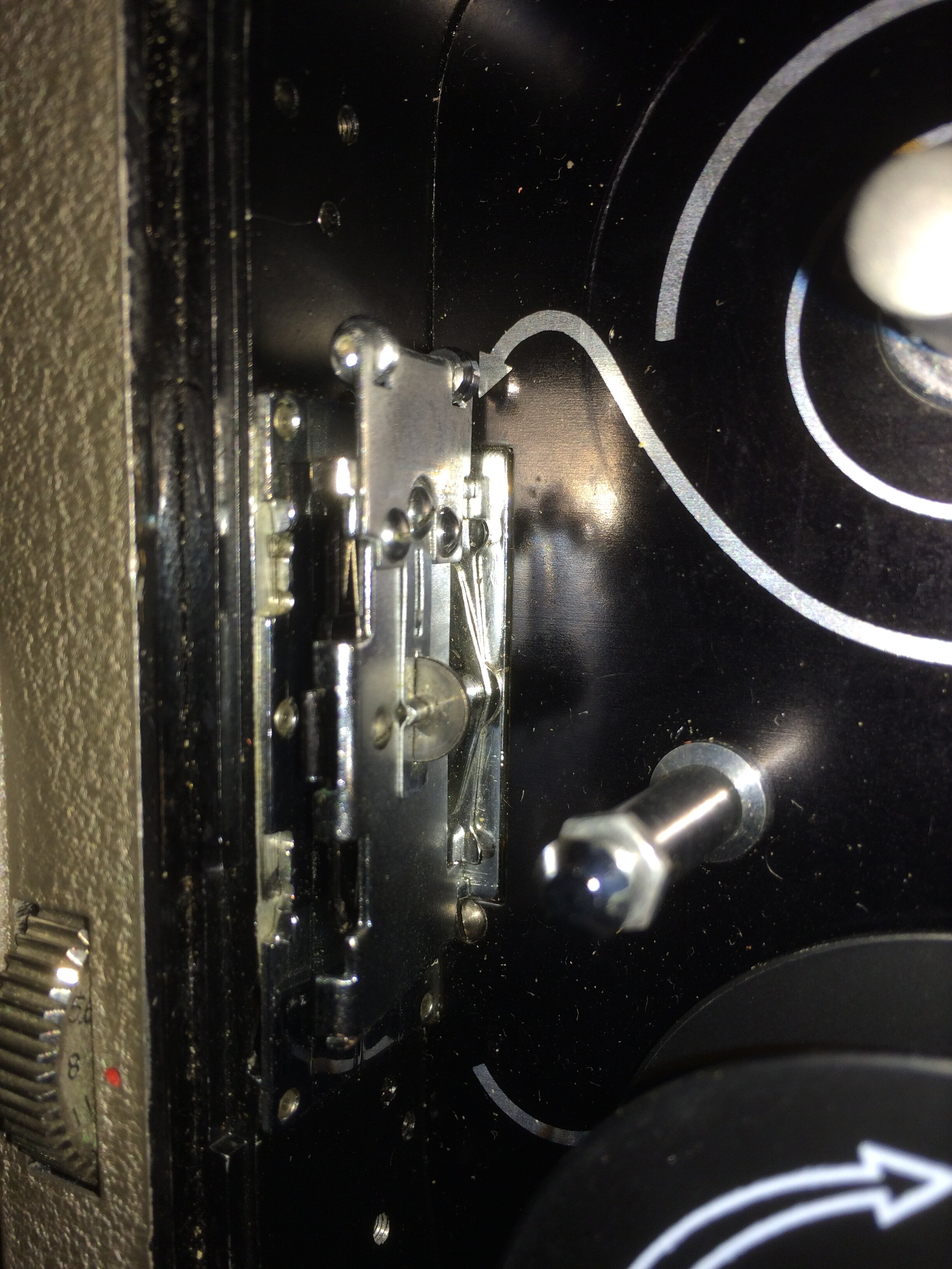

Ich hab gerade etwas seltsames an der Kamera entdeckt. In der Andruckplatte ist ein Rädchen. Das drückt scheinbar genau neben dem Filmfenster, mittig auf den Film und läuft bei Transport mit. Gibts sowas öfter? Ich hab sowas noch nie gesehen. Welchen Sinn hat das?

Nein - da ist keine Filmtransportanzeige an der Kamera. An dem Rädchen ist auch nix angeschlossen. Es ist federnd gelagert. Wenn die Andruckplatte ganz geschlossen ist, ist Federdruck auf dem Rädchen. Es rollt dann in der Mitte des Filmes - also zwischen den beiden Streifen, die belichtet werden. Und es drückt genau auf mittlerer Höhe des Bildes.

Sehr interessant. Vielleicht merkte man, dass der Andruck der Platte nicht stark genug ist, um ihn am Ende des (dann stark gekrümmten) Filmes zuverlässig plan zu legen, ein vollflächig stärkerer Andruck aber Transportprobleme verursacht hätte?
Nur eine Vermutung.
Aber ist das Rädchen überhaupt selbst federnd gelagert?

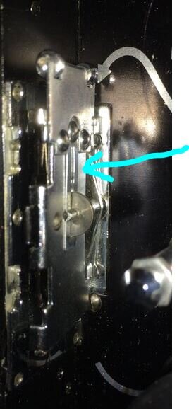

Ja, das Rädchen ist federnd gelagert. Es hat eine Welle und die wird durch ein flaches Blech von hinten an die Andruckplatte gedrückt. Schließt man den Deckel, wird die Andruckplatte noch ein Stück weit nach vorne ans Kameragehäuse gedrückt (was man auch mit dem Finger simulieren kann, wenn der Deckel offen ist). Dann steht das Rädchen ein stück weit nach hinten aus der Platte raus, was bedeutet, daß durch die Feder in der es gelagert ist, Druck auf dem Rädchen entsteht. Hab hier mal die Feder markiert, die das Rädchen hält/lagert.

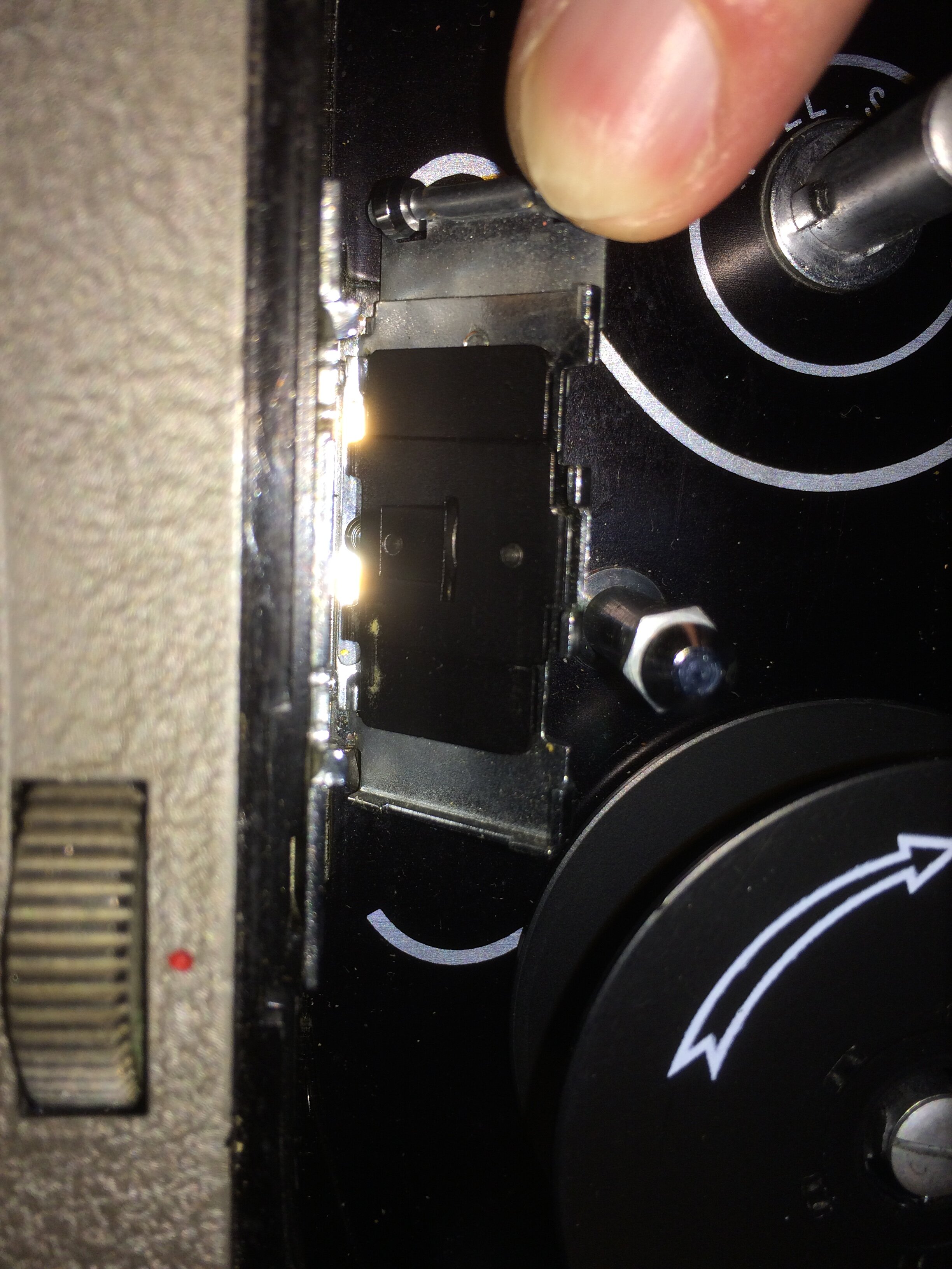

Hier ein Video von der Andruckplatte:
Aber welchen Zweck hat das Rädchen?
Direkt hinter dem Bildfenster ist die Andruckplatte übrigens vertieft.
Es hat ja niemand behauptet daß ganz schließende Blenden was neues sind. Nur daß sie was besonderes sind - weil ziemlich selten.
