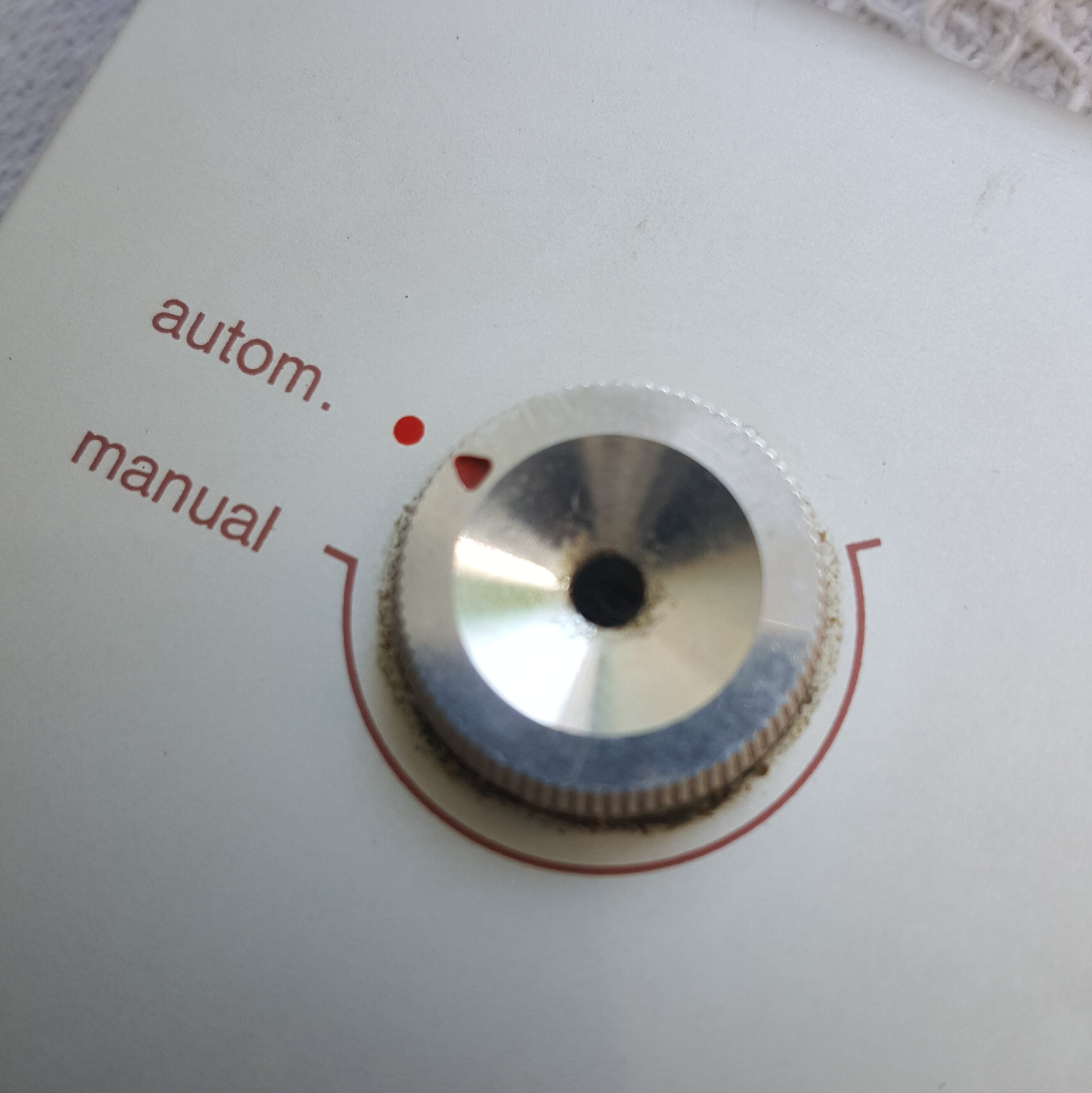

Bei meiner S480 ging bis vor kurzem die Blende nur noch bis 16 zu. Jetzt hängt die Blende in Offenstellung fest (zumindest die Anzeige im Sucher lässt darauf schliessen).
Die Blende lässt sich auch manuell nicht mehr betätigen.
Ich vermute einen Defekt bzw. ein Kontaktproblem in der Technik hinter dem Blenden-Drehschalter.

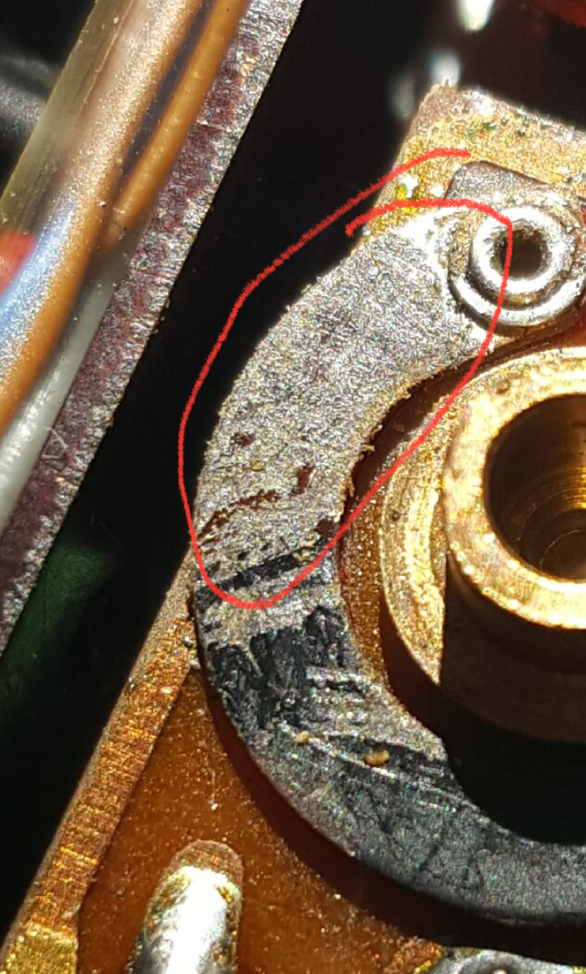

Müsste dieser Metallring, über den der Kontakt des Drehschalters schleift nicht ordentlich kupferblank sein zwecks guter Leitung?
Das ist ja kein Metallring, sondern die (offenliegende) Widerstandsbahn eine Kohleschicht-Potis. Die Kohleschicht sieht nicht nur verschmutzt aus, an der wurde anscheinend auch herumgekratzt.
Wenn aber auch im Automatikbetrieb Probleme aufgetreten sind, könnte auch der Schleifkontskt korrodiert sein?
Hast Du von dem auch mal ein Foto?
Zur Abhilfe könntest Du alles (Widerstandsbahn, Schleifkontakt mit Isopropyl und/oder Tuner 600 reinigen, keinen normalen Kontaktspray nehmen!
Danke für die schnelle Rückmeldung.
Gut reinigen - ja werde ich machen.
Alles andere übersteigt eh meine Fähigkeiten, Möglichkeiten und Ausrüstung.
Ich möchte nicht unken, aber der Bereich der Kohlebahn sieht überhaupt nicht gut aus
Für mich sieht das fast so aus, als wäre da die Kohleschicht ganz abgekratzt worden.
Wenn das wirklich so wäre, wäre das zunächst mal schon fast ein Totalschaden…

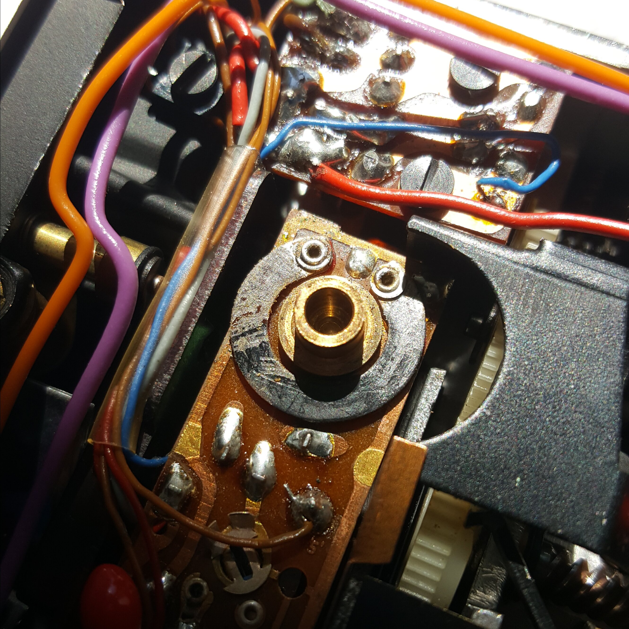

Ich habe das ganze jetzt mit Isopropyl gereinigt und auch schon wieder zusammengebaut.
Die manuelle Blendeneinstellung funktioniert jetzt wieder.
Die automatische Blende geht nicht.
Ich vermute, das liegt an dem von Dir zuletzt geschilderten Problem - denn es betrifft die Automatik-Stellung, wo die Kohle ab ist.
Ich müsste jetzt mal eine von meinen (späteren) Modellen öffnen und fotografieren. Evtl schaffe ich das morgen.
Möglicherweise war da eine 0-Ohm Zone?
Vielleicht vorsichtig ausbohren und ein neues Poti zerlegen, die neue Kohleschicht mit Sekundenkleber neu auf montieren? Schlimmer wie jetzt kann es eigentlich nicht mehr werden. Problem wird nur sein, ein Poti mit diesen mechanischen Maßen zu bekommen.......ein wenig Glück gehört dazu.
