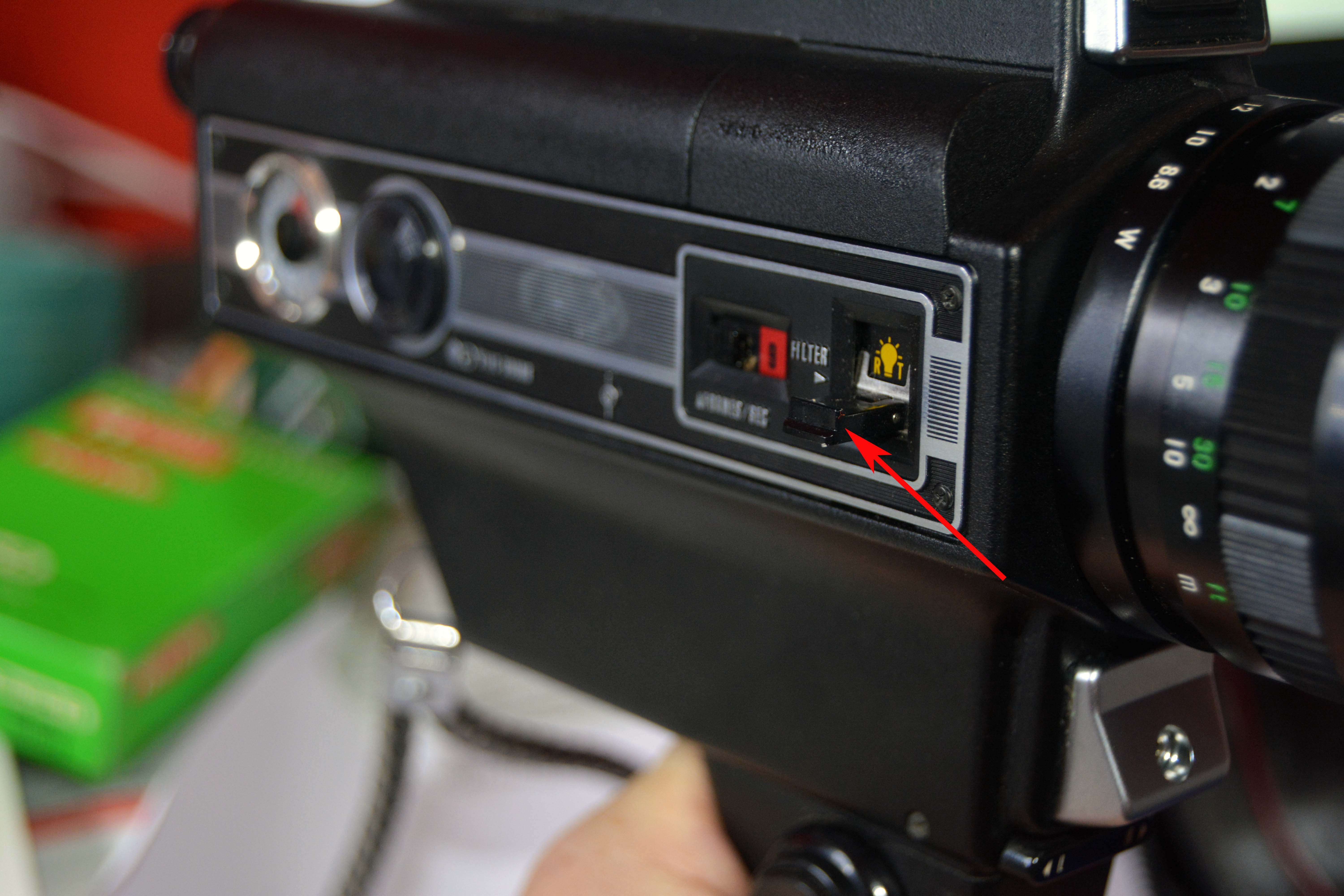

Von Hand muss Tageslicht- oder Kunstlichtfilm eingestellt werden, dazu gibt es einen Minihebel seitlich an der Kamera, der bei Kunstlicht aus der Kamera absteht und vielleicht beim härteren ablegen der Kamera leicht abbrechen kann. Ansonsten eher eine schwere Kamera durch die 4 Batterien und dem Objektiv - gegen einer AX100 in der Hand. Was die Kamera so interessant macht für mich, der 9er Gang und das Lichtstarke Objektiv mit F1.2. Seitlich sitzt noch eine "Sync-Sound" Buchse und eine Plastikkappe für eine Rückspulvorrichtung. Der Batterietest leuchtet so hell und groß, kann zur Not als Taschenlampe benutzt werden und SOS Zeichen versenden 😉

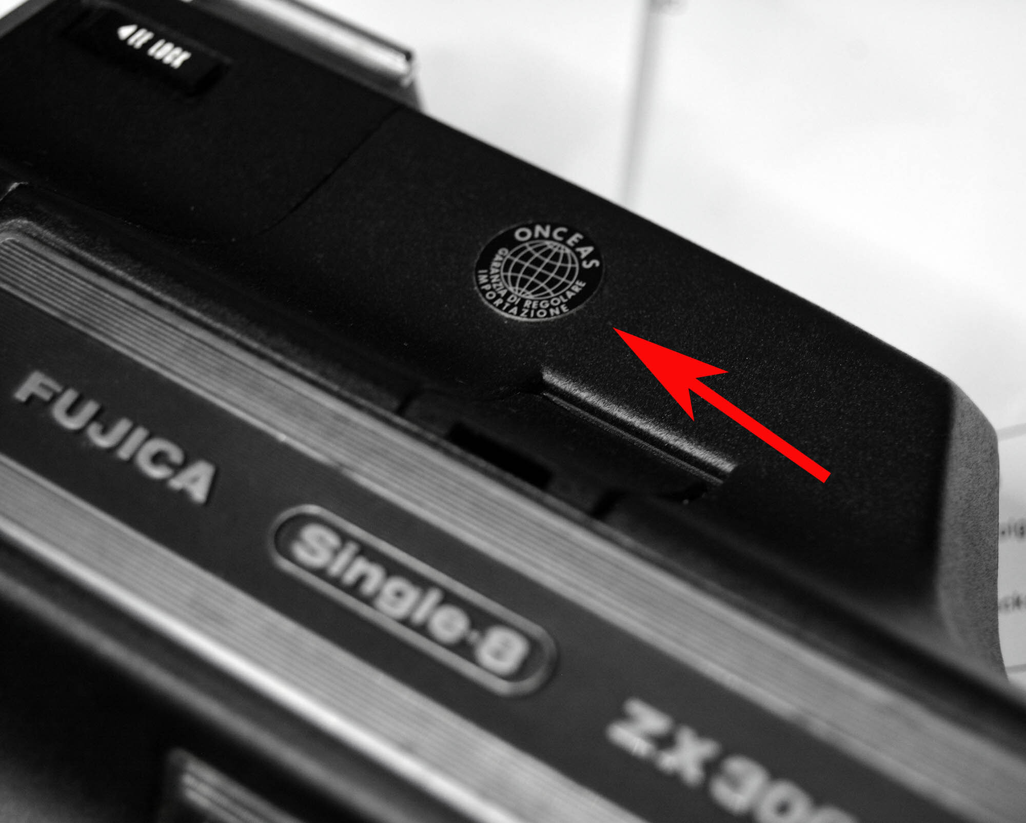

Randnotiz, der italienische Importeur (oder Steuermarke?) hat sich mit einem runden Aluschild auf der Kamera verewigt. Siehe Foto
Der Aufkleber:
Onceas oder ONCEAS (Nationale Organisation für den Außenhandel mit wissenschaftlichen Geräten) war ein italienischer Hersteller und Importeur von Unterhaltungselektronik sowie wissenschaftlicher und fotografischer Ausrüstung. Sein Logo, ursprünglich ein stilisierter Globus, wurde später in drei nebeneinander liegende und sich teilweise überlappende Rautenformen umgewandelt. Es ist heute ein nicht mehr verwendetes Markenzeichen.
Das Unternehmen wurde 1955 in Mailand gegründet [ 1 ] und hatte seinen Sitz zunächst in Radobor, Viale San Michele al Carso 4, Mailand. 1965 zog es in die Via Balzaretti 15 [ 2 ] um und eröffnete 1966 das neue Büro in der Via De Sanctis 39/41, Mailand [ 3 ] , das später das einzige wurde.
Seine Tätigkeit bestand im Wesentlichen in der Entwicklung und dem Verkauf optischer und elektronischer Geräte (Ferngläser, Teleskope, Projektoren, Fotoapparate, Filmkameras), wissenschaftlicher und pädagogischer Instrumente, Münzautomaten, Registrierkassen und anderer Haushaltsgeräte (Ventilatoren, Staubsauger, Heizungen usw.), für die auch die Marke „ stein “ eingetragen wurde [ 4 ] , die damals hauptsächlich für optische Instrumente (Ferngläser, Teleskope usw.) verwendet wurde. Später verlagerte sich die Produktion hauptsächlich auf Radio-, Fernseh- und Plattenspielergeräte . Die Besonderheit des Unternehmens bestand darin, dass es ein Entwicklungsbüro in Italien hatte, seine eigenen Komponenten jedoch im Ausland herstellen ließ (und diese von Drittanbietern kaufte), alles importierte und in Italien unter der Marke Onceas zusammenbauen ließ. Auf diese Weise, seiner Zeit voraus, wurden die Material- und Arbeitskosten erheblich gespart.
Parallel dazu begann Onceas ab Anfang der sechziger Jahre im Rahmen einer Reihe von Handelsverträgen [ 5 ] mit dem Import fertiger wissenschaftlicher und fotografischer Geräte, sowohl unter eigener Marke als auch durch den Abschluss von Vertriebsverträgen mit Fuji im Jahr 1966. Als Importeur handelte das Unternehmen einige Jahre lang auch mit anderen Fotomarken (wie Minolta , Copal, Sekonic, Columbia, Cinemax , Regula, Hanimex, Kowa) sowie mit Projektionsbildschirmen und Objektiven [ 2 ] .
https://it.wikipedia.org/wiki/Onceas
Zitat: „…Von Hand muss Tageslicht- oder Kunstlichtfilm eingestellt werden, dazu gibt es einen Minihebel seitlich an der Kamera…“
Wenn die Kamera so ist wie die Fujica Z850 Sound, dann unterscheidet die Kamera nicht zwischen Tages- und Kunstlichtfilmen (fehlender Sensor). Stattdessen hat sie nur einen eingebauten Wratten85-Filter, der jederzeit manuell aktiviert werden kann. (Sprich: Der Hebel (de)aktiviert nur den Filter und hat nichts mit der Filmsorte zu tun.) Das hat Vorteile, da man beim Befüllen von Kassetten nicht auf diesen Aspekt achten muss. Es hat aber auch den Nachteil, dass man den Filter auch zur falschen Zeit aktivieren kann.

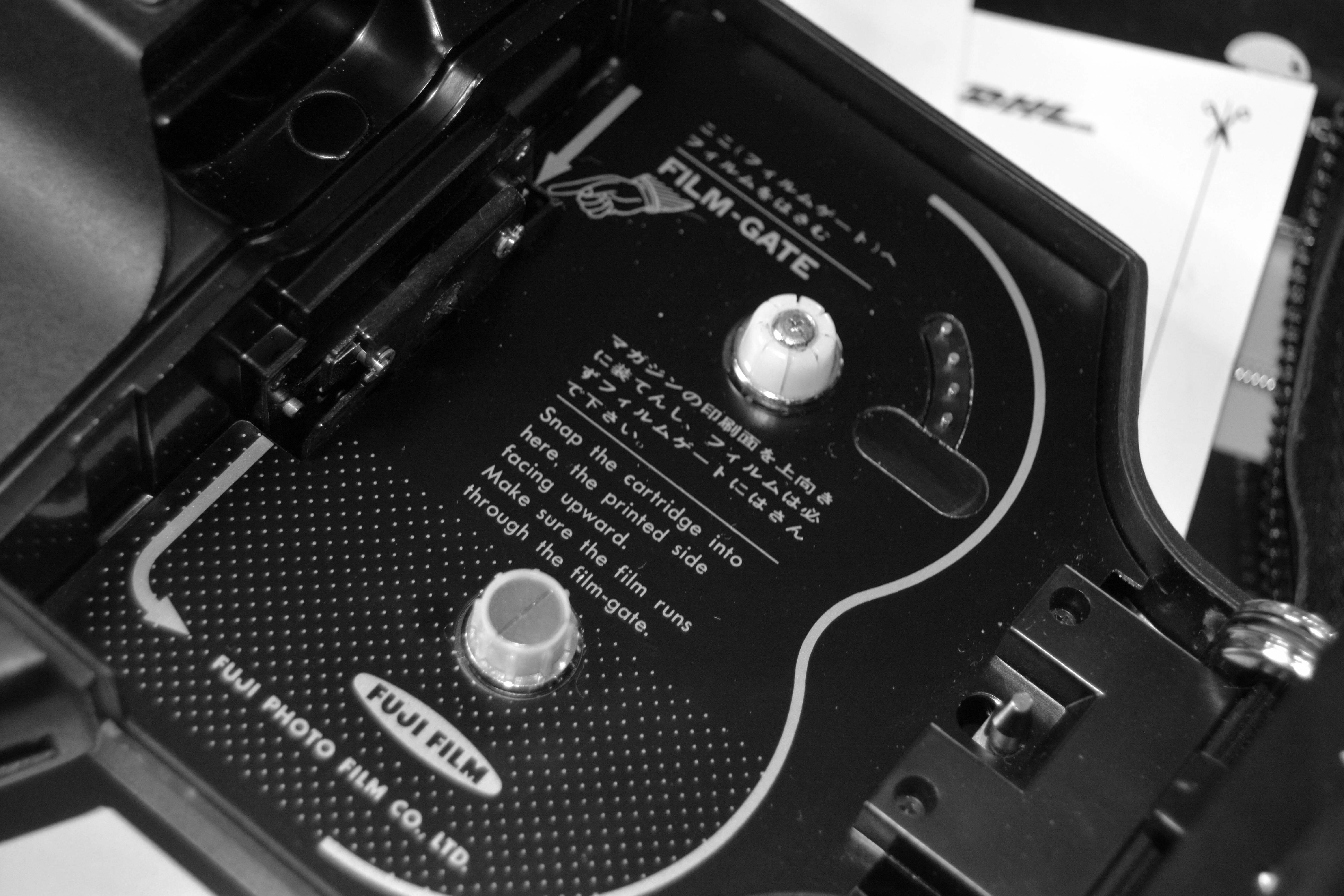

Richtig. Es sind nur 4 Stifte für die 5 ASA Werte da, siehe Foto der ZX300.
vor 8 Stunden schrieb Benutzername:
Laut Filmkorn.org ist es ein CCA-Filter… damit ist der RT200 (oder jeder andere Kunstlichtfilm) auch tagsüber außen einsetzbar. Das ist ein cooles Detail, da weder die AX100 noch die ZC1000 über diesen Schalter verfügen...

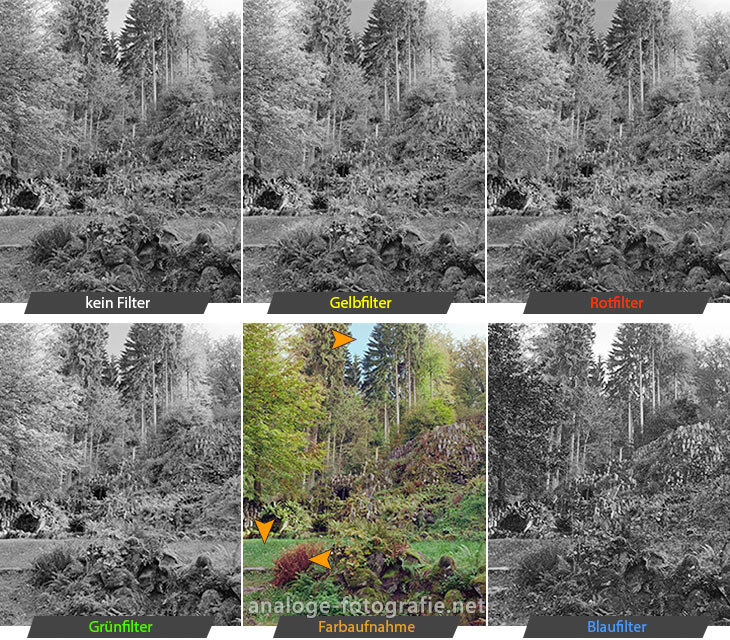

Ich frage mich, was ist mit SW Film? Den Hebel gezogen, und der SW Film wird quasi mit Blaufilter "veredelt". Verlust einer Blende bei den heutigen Filmen sogar am Tage gewünscht.
Es ist ein Filter für Kunstlichtfilme bei Tageslicht, CCA bedeutet „Color Correction Amber“, also eine Art Orange (KR12)
Umgekehrt, der Filter korrigiert die (hohe) Farbtemperatur des Tageslicht zur niedrigeren, für die der Film gemacht ist.
vor 9 Minuten schrieb ruessel:
gut, dann kommen die Wolken besser zur Geltung
Kann man machen, als provisorische „immer dabei“ Lösung. Besser wäre natürlich ein echter S/W-Filter (gelb, orange, rot)
