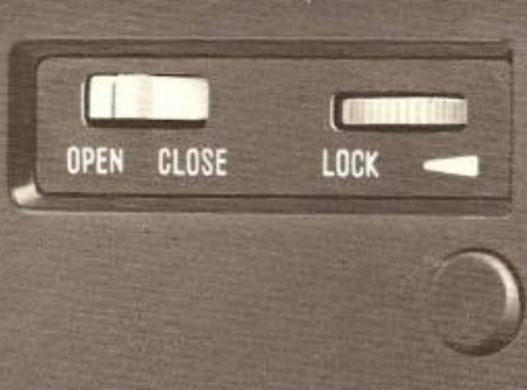

Objektivdeckel abnehmen, ist schon passiert... Evtl. hat die Kamera einen Sucherverschluß gegen einfallendes Licht. MĂŒĂŸte in der NĂ€he des
Sucherokulars einen Schiebeschalter geben. Auf Abbildung ein schwarzer Schalter mit Strich.
Hast Du schon mal versucht, an dem MetallrÀdchen, das auf der Oberseite ist und mit C und O beschriftet ist, auf "O" zu stellen?
"C" steht normalerweise fĂŒr "Cannst nicht durchgucken" und "O" steht fĂŒr "Oha, ich sehe was"
Vielleicht irre ich mich aber auch. Ich habe die Kamera ewig nicht mehr in der Hand gehabt.

Bei der D6 sind die beiden Stellungen des Eyepiece Blind (Open und Close) laut den Anleitungs-PDFen im Netz scheinbar ausgeschrieben und nicht als O und C abgekĂŒrzt. Keine Ahnung, wie das bei der D12 aussieht.

GrĂŒĂŸe euch alle! Ein Schiebeschalter in OkularnĂ€he ist nicht zu finden, aber danke euch allen fĂŒr diesen und die anderen Tips! NatĂŒrlich hĂ€tte auch der aufgesetzte Objektivdeckel peinlicher Grund fĂŒr den Hilferuf sein können! TatsĂ€chlich kam die Hilfe durch den Tip von Herrn Bock.  Das verantwortliche RĂ€dchen habe ich zwar gesehen, konnte es aber nicht mit dem Sucher in Verbindung bringen. Dahinter vermutete ich eher ein Stellrad fĂŒr eine der vielen außergewöhnlichen Möglichkeiten, die diese Kamera bietet. FĂŒr Ihre humorvolle Interpretation von ''C'' und ''O'' fĂŒr die Suchereinstellungen nochmal besonderen Dank an Herrn Bock! (Hat die Familie köstlich amĂŒsiert!)
Soweit - so gut, wenn mit der Lösung nicht ein neues Problem sichtbar geworden wĂ€re: Im Sucher die BildschĂ€rfe einmal eingestellt, verschwimmt bei VerĂ€nderung der Brennweite fast bis zur Unkenntlichkeit! GibtÂŽs vielleicht noch ein StellrĂ€dchen auch dafĂŒr? Und dann noch eine (hoffentlich) letzte Frage: Seitlich ist in OkularnĂ€he ein centgroßes Einstellrad fĂŒr folgende 4 Markierungen  an der Kamera: N (rot, oben), F.O.(rechts), M (unten), und L.D.(links). Die ErklĂ€rung der Simbole wĂŒrde mir vielleicht weitere Nachfragen ersparen und eine Bedienungsanleitung ist sowieso nicht zu finden.

Es mĂŒsste am Sucher ein weiteres RĂ€dchen fĂŒr die Okulareinstellung geben.
Das Objektiv am Besten auf lĂ€ngstes Tele und Unendliche Entfernung einstellen und einen kontrastreichen, gaaanz weit entfernten Gegenstand anvisieren und dann ĂŒber die Okulareinstellung scharf stellen, Brennweite und Entfernung auf Maximum lassen. Die Einstellung kann man bei der Kamera wohl fixieren („Lock“ ?).
Dann mĂŒsste das Sucherbild auch bei anderen Brennweiten scharf bleiben. Anschließend auch mal andere Entfernung (nĂ€here Objekte) auf plausible Entfernnngseinstellungen bei verschiedenen Brennweiten ĂŒberprĂŒfen.
