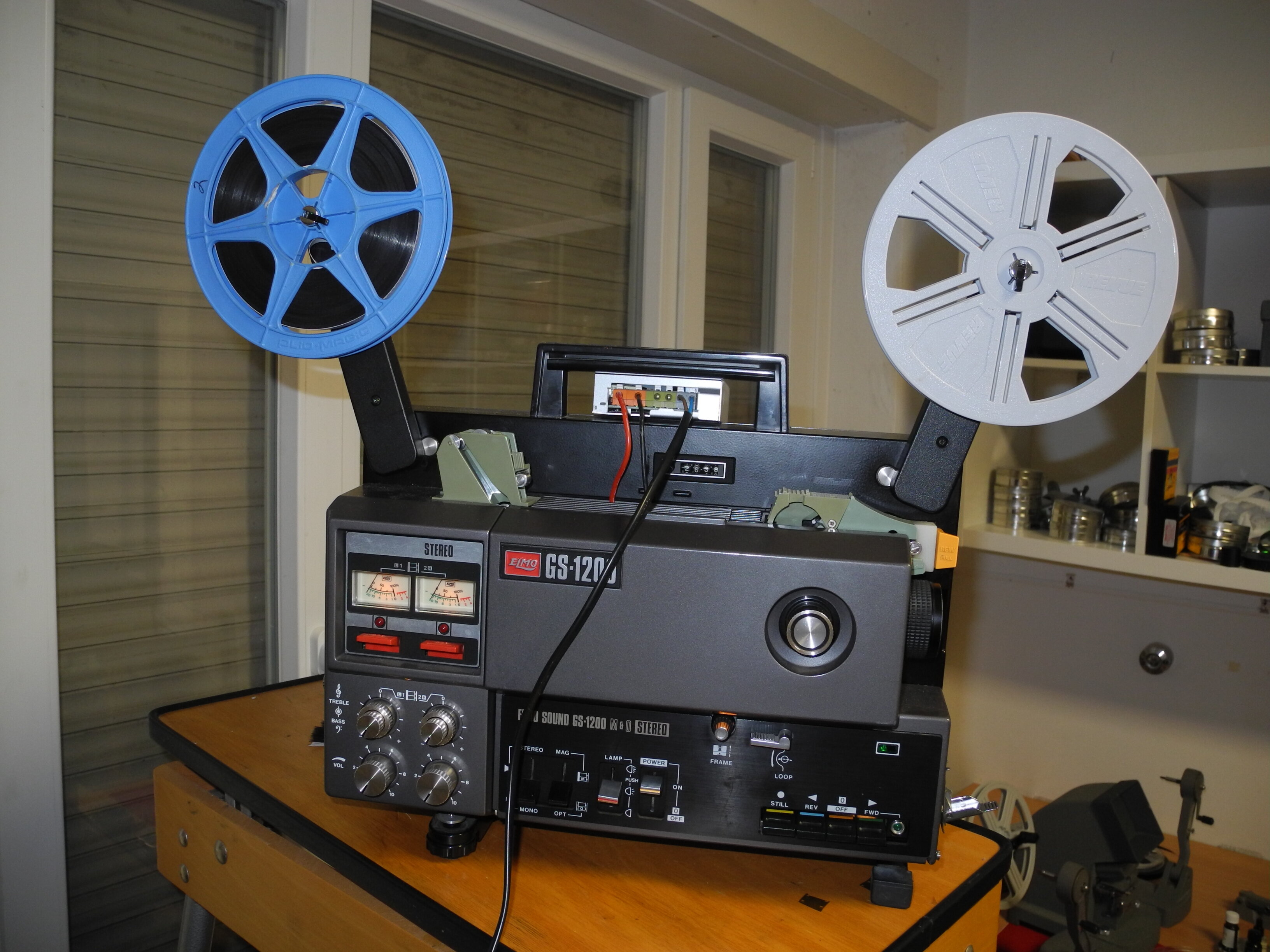

Mein Umbau des Elmo GS1200 auf HID (Xenpow)

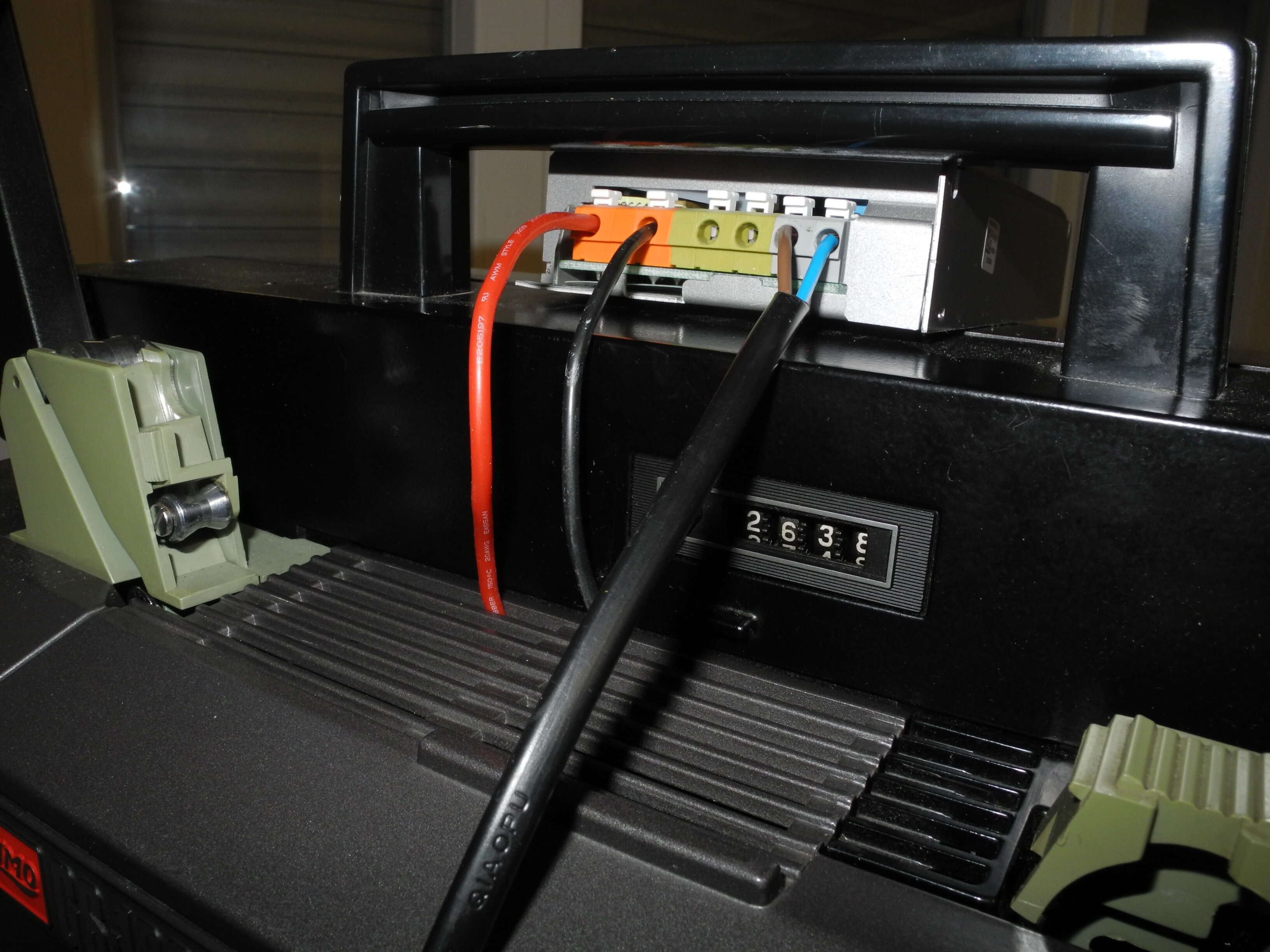

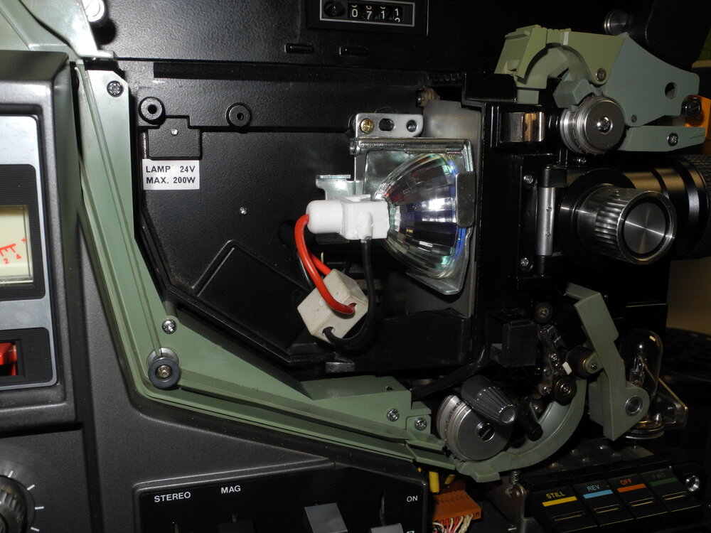

Das Projekt lag ja schon länger brach, aber jetzt habe ich nach einem Vorversuch mit der Xenpow-Lampe am GS 1200 geradezu Blut geleckt! Grau ist alle Theorie, das Projektionserlebnis ist großartig. Werde die Umbauschritte hier dokumentieren, in Wort und Bild.

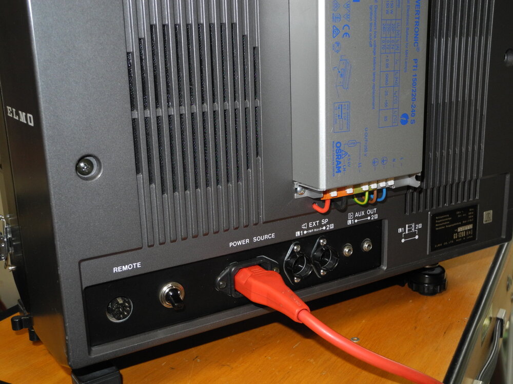

Wenn die HID-Lampe zündet, ploppt dann auch Dein GS ordentlich, einmal? Ist bei unserem immer der Fall. Danach läuft alles wie gewohnt. Nur Ton aufdrehen sollte man definitiv erst danach – also Ton über externe Anlage. Glaube, projektorintern kann man das Ploppen nicht verhindern. So zumindest meine Erfahrung.

Ja, der kracht auch beim Zünden , werde wohl einen kleinen Schalter vor die Lautsprecher setzen, so dass sie später zugeschaltet werden können,  wie bei der Musikanlage.
