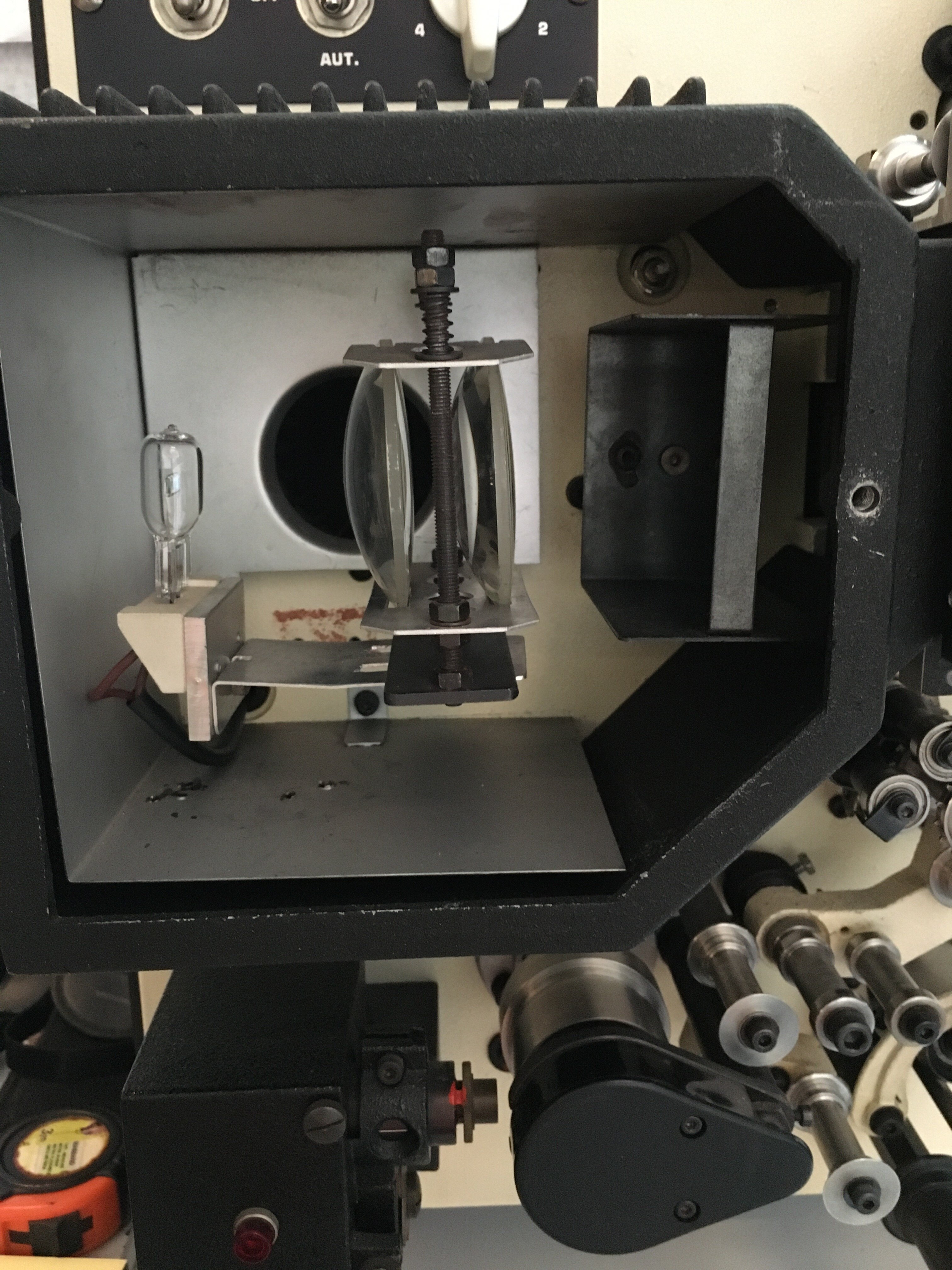

Nun bin ich ein wenig irritiert, in meiner Portacine war die 400 Watt eingebaut ohne ein Spiegel 🤔, über die Lichtausbeute bin ich nicht gerade begeistert, dachte es liegt am Netzteil, aber hier kann ich laut Messung ein ok geben. Bringt ein Spiegel hier eine höhere Lichtausbeute, wenn ja müsste ich mir diesen noch irgendwie besorgen. Gruß aus Bremen.
Dieses Konstrukt ist jedenfalls nicht original, da gehört eine 230v Halogenlampe mit passendem Spiegel und Kondensor rein. Irgendwo in der Galerie ist ein Bild davon.
Spiegel dafür dürfte ich noch habe, sind dann aus Beleuchtungslampen mit Kondensorsystem. Gibt es auch bei den üblichen Lichttechniklieferanten als Ersatzteil.
Nur einen Halter mußt du dir dann bauen. Daher ist es vielleicht billiger, in der Bucht eifach einen entsprechenden Scheinwerfer zu kaufen.
Oder bei https://gebrauchte-veranstaltungstechnik.de/
Ich würde auch sagen bei dem Konstrukt ist die Lampe viel zu weit von der Kondensorlinse entfernt.
Platz scheint da ja genug zu sein. Man könnte ein komlettes System aus einem Diaprojektor der ebenfalls mit 400W läuft dort hineinbauen.
Mit dem Abstand muß man dann ein wenig experimentieren.
