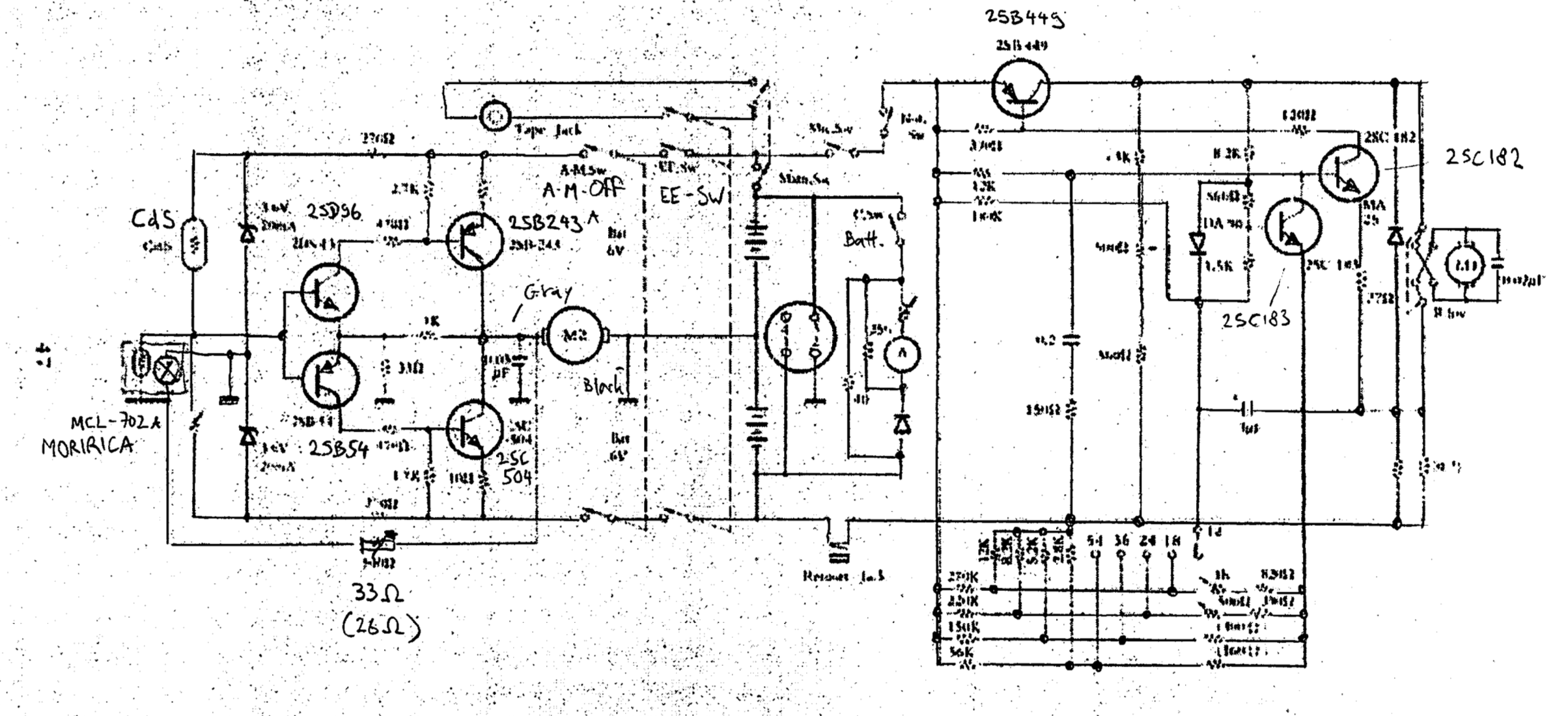

Hier links sieht man den Vactrol im (mies lesbaren) Schaltplan, der MCL-702A. Mir erschliesst sich dessen Funktion da irgendwie nicht, zumal er auch so "nachträglich reingezeichnet" aussieht. Dessen Lampe geht offensichtlich zusammen mit dem Blendenmotor M2 an. Der LDR wird dann niederohmig und zieht den Eingang gegen Masse. Aber warum?
(jetzt dämmert es mir... ist das ne hemdsärmelige Trägheit gegen Überschwingen/Oszillieren?)
