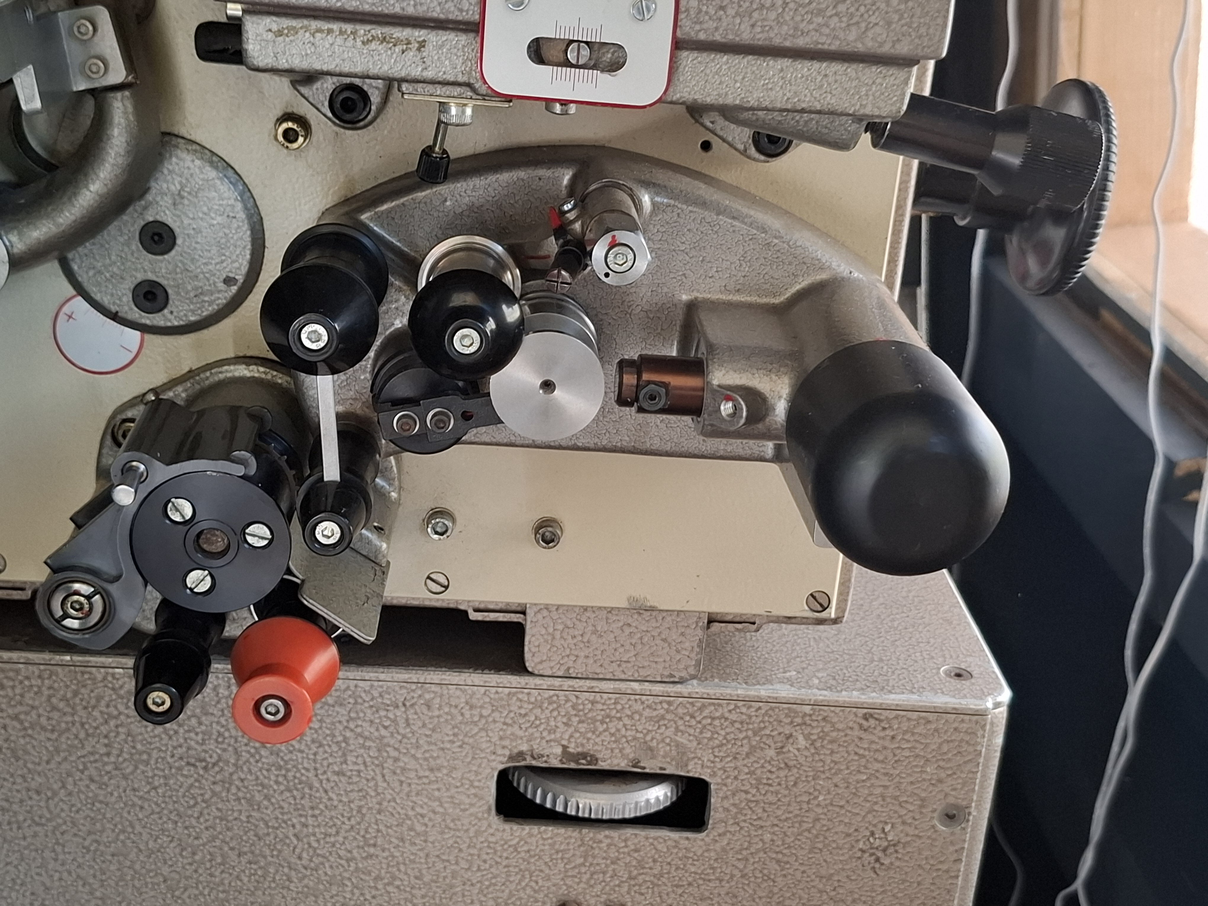

An meinem Kinoton  FP23 Projektor ist die Spaltbereite des Rotlichlaser leider zu schmal eingestellt
Weiss jemand ob dies ein Kinoton Laser der 1. Generation ist oder doch eher von Walter Voigt Audio - Ciné? Und hat jemand dazu technische Unterlagen um den Laser wieder Korrekt einzustellen?
Anbei einige Fotos meines Projektors & auszug aus dem Handbuch.

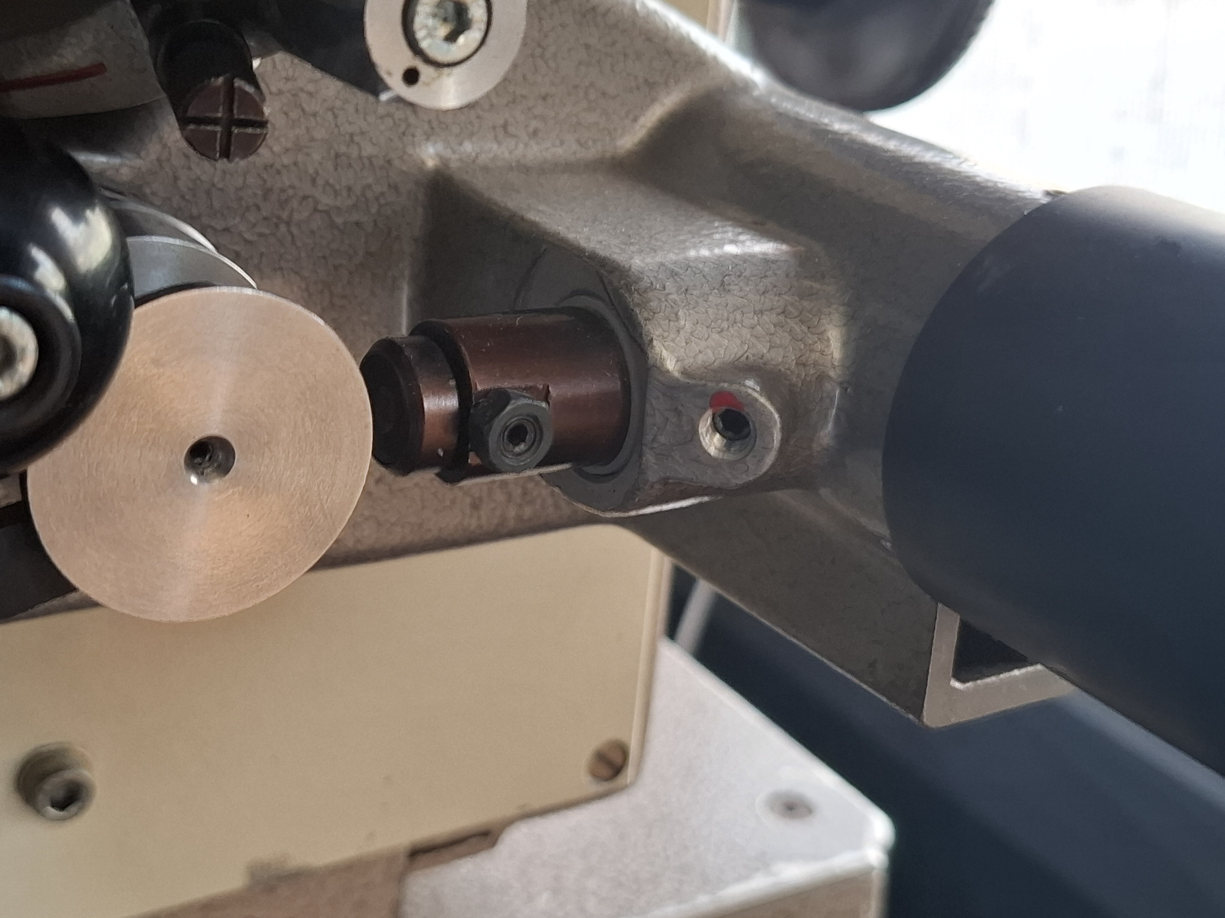

Das ist ein Laser von Paolo Veronese. Die Spaltbreite wird über die Madenschraube, die mit einer Mutter gekontert ist und sich sichtbar am Laser befindet, eingestelt. Zum Einstellen des Fokus und Azimuth wird die Madenschraube am Tonlampengehäuse gelöst, Laser ausgerichtet und die Schraube wieder festgezogen.
