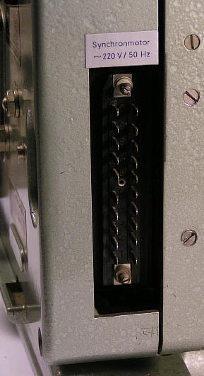

Hallo Zusammen,
ich versuche - mehr oder weniger verzweifelt :lol: - einen Netzanschlussstecker für einen Siemens Projektor 2000 mit Synchronmotor zu bekommen. Da bei diesem Projektor ja die unterschiedlichsten Betriebsarten, und die damit verbundenen Anschslüsse, möglich sind, wurden die Motoren etc. einzeln auf die Messerleiste herausgeführt.
Erst in dem Anschlusskabel wurden dann die Brücken und Energieversorgungen für den jeweiligen Betreib hergestellt.
Aber auch für den einfachen 220 V Betrieb sind Brücken im Stecker nötig.
Ein entsprechender Beschaltungsplan liegt mir vor. Ich habe auch schon versuchsweise entsprechende Brücken gelötet. Der Projektor ist soweit in Ordnung. Nur würden eben - wenn ich keinen passenden Stecker verwende - die Kontakte der Messerleiste unter Spannung stehen.
Hat jemand eine Idee wo ich noch einen passenden Stecker bekommen kann. Oder hat ggf. sogar jemand ein passendes Anschlusskabel ( Beschaltung egal ) abzugeben - natürlich nicht für lau :wink:
Hier mal ein Bild der Kontaktleiste im Projektor.

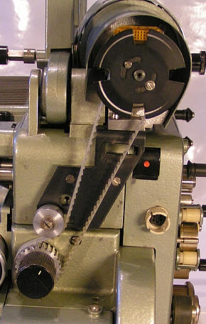

Und noch ein Problem hätte ich .......
Der Zahnriemen vom Synchronmotor zur Antriebswelle fehlt.
Ich kann zwar so ca. abmessen was für eine Zahnteilung ( ca 5mm ) erforderlich ist. Auch die Länge ( 460-470 mm ) und Breite ( 6mm ) kann ich grob ermitteln. Nur leider hab ich noch keine Quelle für solche Riemen aufgetan. Da wäre ich für einen Tipp auch sehr dankbar.
Oder hat jemand diesbezüglich Unterlagen ??
Schon jetzt vielen Dank für Eure Unterstützung.
Gruß Olaf
Hallo Holgi und Michael,
sehen beide gut aus - werde ich auf jeden Fall mal bestellen.
Muss ich mir zwar noch etwas einfallen lassen wie ich die Leiste
in ein Gehäuse zwänge ( und dadurch zu einem Stecker mache :-) )
aber dass dürfte dann das kleinere Problem sein .
Hab so was schon mal mit Heißkleber umgossen -- das hat eigentlich ganz gut funktioniert.
Danke für den Tipp -- werde berichten.
Gruß Olaf

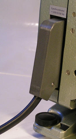

Hallo Michael,
hatte Deinen Tipp bei Reichelt schon befolgt und ( wie geschrieben ) gleich bestellt. Hab natürlich auch nach dem Gehäuse gesucht, aber online irgendwie nicht gefunden. Da ich sonst bei Conrad bestelle hab ich mir einfach den Reichelt Katalog mit dazu legen lassen.
Naja, da hab ich dann das von Dir verlinkte Gehäuse dann auch gesehen - und auch bestellt. Reichelt ist echt fix beim liefern, und auch etwas günstiger wie Conrad.
Mein Kabel ist schon fertig - funzt wie verrückt - und sieht auch noch gut aus. Das die DIN 41622 auch noch aktuell verwendet wird hätte ich nicht für möglich gehalten.
Vielen Dank für die Hilfe. :D
Mit dem Zahnriehmen bin ich auch bei ratec ( http://keilriemen-discount.de/ ) fündig geworden. Zwar zu breit, aber mit der richtigen Teilung und in der passenden Länge. Werde einfach mal versuchen den Riehem zu teilen, oder links und rechts etwas mit einem Cutter abschneiden -- ja nachdem wie die Beschaffenheit des Riehmens ist. Der ist leider noch nicht da .....
Gruß Olaf
Zahriemen teilen ist wirklich kein Problem. Ich wollte es auch nicht glauben, aber wir haben beim Zahnriemenwechsel meines Golfs den alten Zahnriemen der Länge nach ganz leicht und mühelos mit nem Teppichmesser trennen können und den neuen dann parallel dazu auflegen.
Geht also ganz leicht und hätte ich nicht gedacht!
MArtin
Heute sind meine Riehmen auch angekommen.
Stimmt - teilen ist wirklich kein Problem.
Am besten doppelte breite wie benötig bestellen und in der Mitte teilen.
Dann hat man gleich noch eine Reserve -- für den Fall der Fälle.
Mein Projektor ist also soweit wieder i.O.
Danke nochmals.
