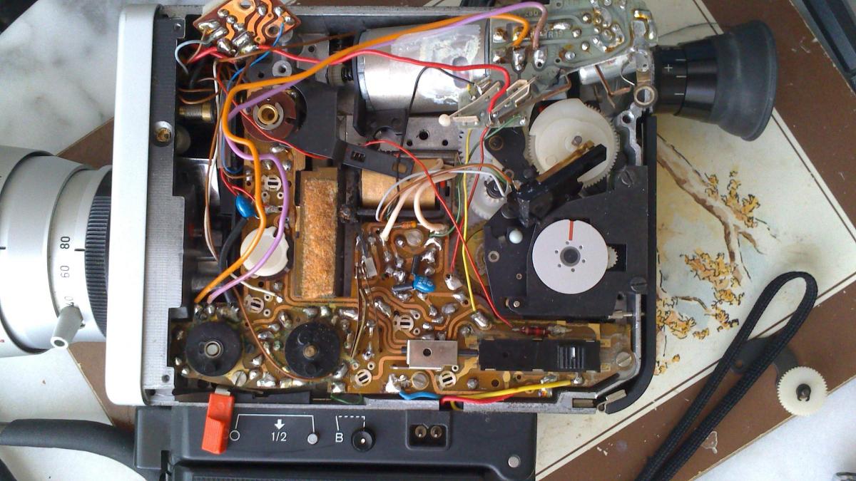

So, hier kommt die angekündigte Aufnahme der Nizo 801, kurz vor dem Ausbau des Motors. Es mußten nur noch die Kabel abgelötet werden.
Eine Anmerkung:
Zu erkennen ist auch der kleine Federkontakt mit dem "Plastikpinökel". Dieser wird während der Überblendung hoch gedrückt - die nach links bewegte Schiene drückt diesen nach oben- und der Kontakt ist offen.
Ich ersteigerte auf ebay mal eine - gut erhaltene - Nizo S 480 - die sich noch im überblendmodus befand. Diesen konnte ich zwar beenden, aber die Kamera wollte danach nicht auslösen. Also, Deckel runter und erstmal den Magnetschalter manuell betätigt und die Kamera lief.
Dann konnte man erkennen, was das eigentliche Problem war: Durch das jahrelange Verweilen hatte sich die Feder der neuen Lage angepaßt und schloß den Kontakt nicht mehr. Leichtes Nachbiegen brachte bereits den gewünschten Erfolg.
Also, eine nicht gleich funktionierende Nizo muß keine große Reparatur nach sich ziehen. Aber derlei gilt wahrscheinlich generell..... post-79602-0-00240100-1364838081_thumb.jpg
Belichtungskorrektur:
Das sehr gute Foto zeigt über der Filmvorratsanzeige (=rechts mit dem roten Strich) ein weißes gezacktes Kunststoffrad, das einrastet; dort kann man den Belimesser verstellen -hatte eine Nizo 561, da wurden mir die Filme etwas zu hell; ich habe -wie hier- aufgeschraubt, dann mit einem langen Stift bei geöffnetem Kassettenfach den Pin reingedrückt und gesehen, wie der Belimesser reagierte; durch zartes Verstellen des Zahnrades in eine bestimmte Richtung -weiß heute nicht mehr welche- kann der Beli auf etwas dunkler oder etwas heller gestellt werden -man muss nur schauen, in welchen Belibereich das Zahnrad sich dreht, wenn man den im Kassettenfach neben dem Bildfenster liegenden PIN reindrückt -hat bei mir gut geklappt -das nur als ergänzenden Tipp für eine Korrektur der Belichtungsmessung.
Absolute Vorsicht beim Ansetzen des Seitendeckels ist geboten, der mehrere Plastikpins enthält, die leicht abbrechen (insbesondere unten rechts -Filterhebel), wenn Deckel mit dem Plastikpin und Öffnung des Rädchens für die Aufnahme jenes Pins unten rechts nicht kongruent sind !!
Viel Erfolg beim Eigenservice wünscht Ernst
Hallo Wiegand!
Danke für den Tip, aber ist mir nicht ganz nachvollziehbar. Das Zahnrad über der Filmvorratsanzeig ist die Kurvenscheibe für die Überblendung. Wobei die obere Anzeigescheibe" bereits entfernt ist.- für die Überblendung wird, nebenbei bemerkt die variable Sektorenblende genutzt - Wüßte nicht, wie ich damit die Belichtung justieren sollte. Was das angeht, so habe ich dazu - und diese haben auch einige Forenmitglieder - die Serviceanleitung. Die Steuerung der Blendenautomatik wird mit den kleinen Potis eingestellt.
Welchen Pin hast Du denn reingedrückt? Den für die ASA Abtastung an der Kassette?
Hallo Wagner,
ich hatte damals die 561 geöffnet und dann mit einem Stift in das Kameragehäuse auf einen Fühler gedrückt, bei dem sich je nach Druckstärke im Belichtungsfenster des Suchers die Nadel stufenlos verstellen ließ; ich sah dann in dem Bereich, der auf obigem Foto offen ist, ein Zahnrad das sich bewegte und in das etwas eingerastet war; ich habe dann einfach geschaut, welche Drehung in Richtung Abblendung geht und das eingerastete Teil in eine andere Zacke geschoben. Das hat geklappt. Auf dem Foto oben sind ja noch zwei weiße Zahnräder zu erkennen, eines dieser Räder war das jedenfalls -man kann da meiner Erinnerung nach ein an einer Feder befestigtes Teil zurückschieben und in andere Raste des Zahnrades einsetzen.
Das zur Info -Ernst
