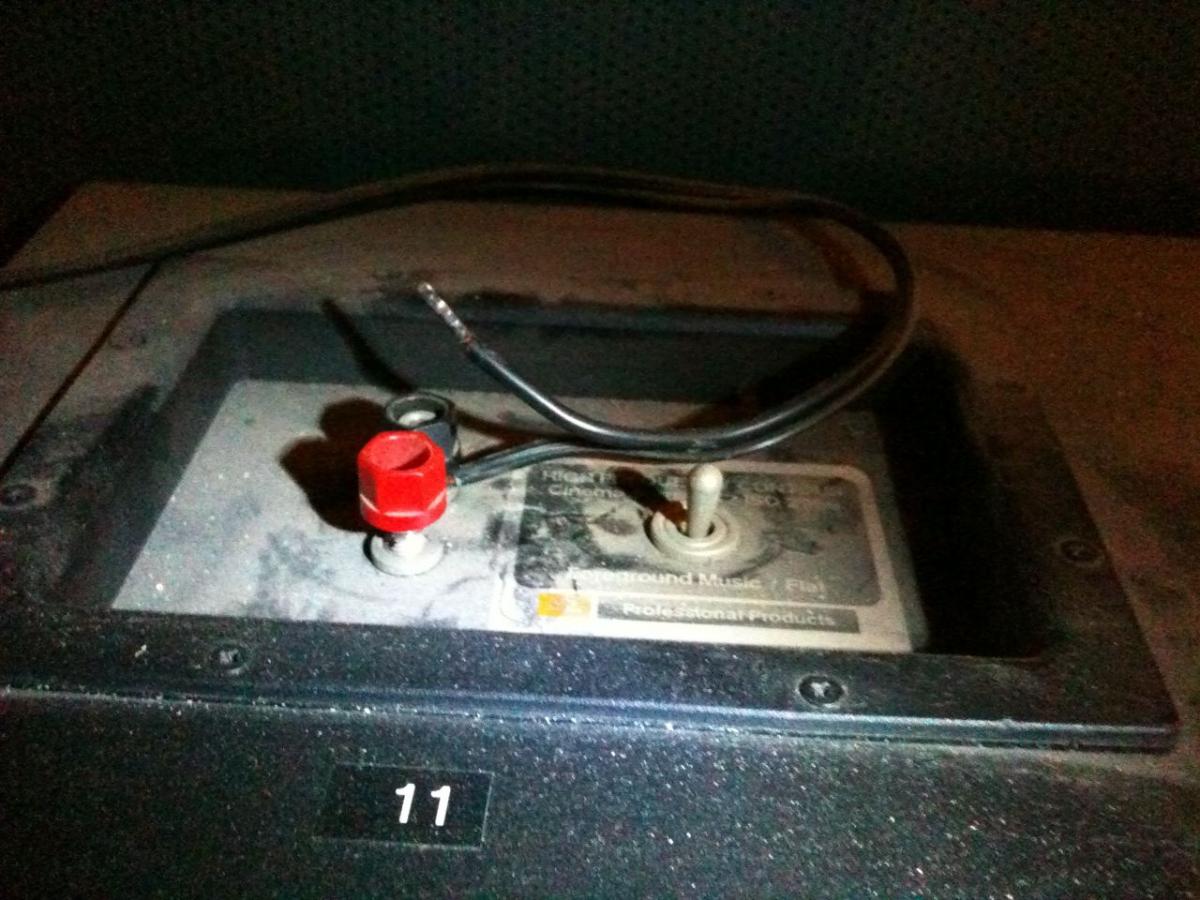

Ansonsten - wir haben erst bei der Digitalisierung rausgefunden, dass unsere Surround-Anlage offenbar schon längere Zeit mit erheblichen Macken lief, die vielen Lautsprecher haben sich da teilweise überdeckt, und die Surround-Signale zu 35mm Zeiten waren auch andere, als danach anfielen. Da die Problematik bei den Surrounds etwas komplexer ist, sollte man da auch beizeiten mal prüfen, welche Lautsprecher überhaupt noch tun, welche mit Macken, ob die Kabel ordentlich gepolt sind, etc. Das kostet halt Zeit und ggfs. viel Leiter-Auf-und-Ab. Aber das hält ja schlank.
Dabei findet man ggfs. 'einfach so' mal sowas hier, und niemand weiss, wann und wie das passiert ist (und damit meine ich nicht nur das lose Kabel an sich...):
Ich will eh auch mal alle Kabel abnehmen, abzwicken und neu verdrillen damit alles sauber sitzt und auch die Polung wirklich richtig ist. Da kann ich schon mal was gutes tun, auch wenn es ewig dauern wird^^ Die Endstufen sind bei den Subs schon auf Maximum, also kann ich da nix mehr machen. Hab gehört dass die Endstufen eigentlich nicht auf max stehn sollten und mehr Pegel vom Prozessor kommen sollte, damit die Dynamik besser ist? Ich hab zwar theoretisch die Möglichkeit durch die CP650 Software am Prozessor-Pegel zu kratzen und die Endstufe zurückzudrehn, aber trau mich da nicht wirklich ran. Schon gar nicht ohne Messmikro^^ Ich werd mit der Position weiter probieren und auf richtige Polung achten. Bei den Atmos Sälen werden die Subs ja auch über die Leinwamd verteilt. Klar dass ich mich nicht mit Atmos vergleichen kann, aber dachte so wird die Sub Verteilung wohl am besten sein :/ Ich hab Fotos wie es hinter der Leimwand im 6er Saal aussieht falls es jemanden interessiert :)
